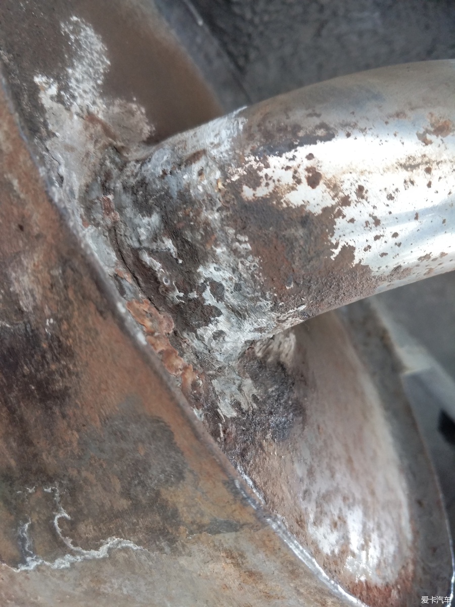

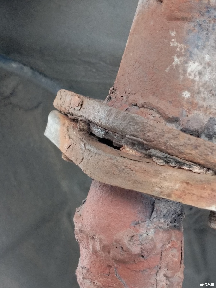

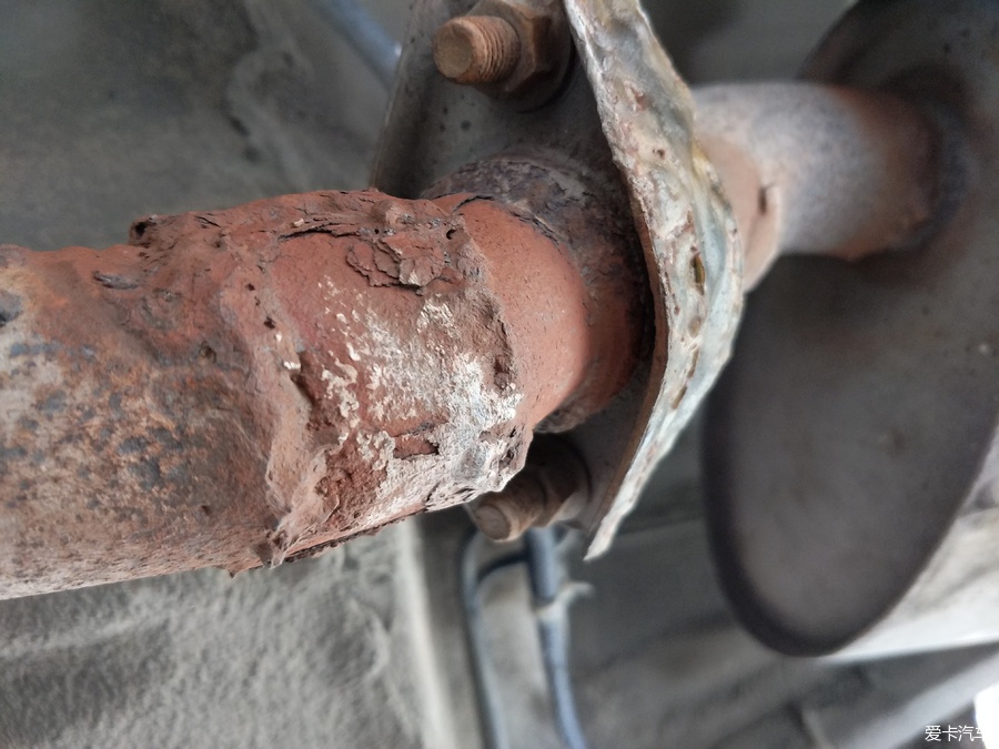

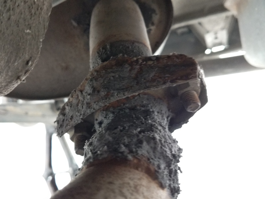

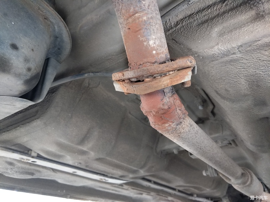

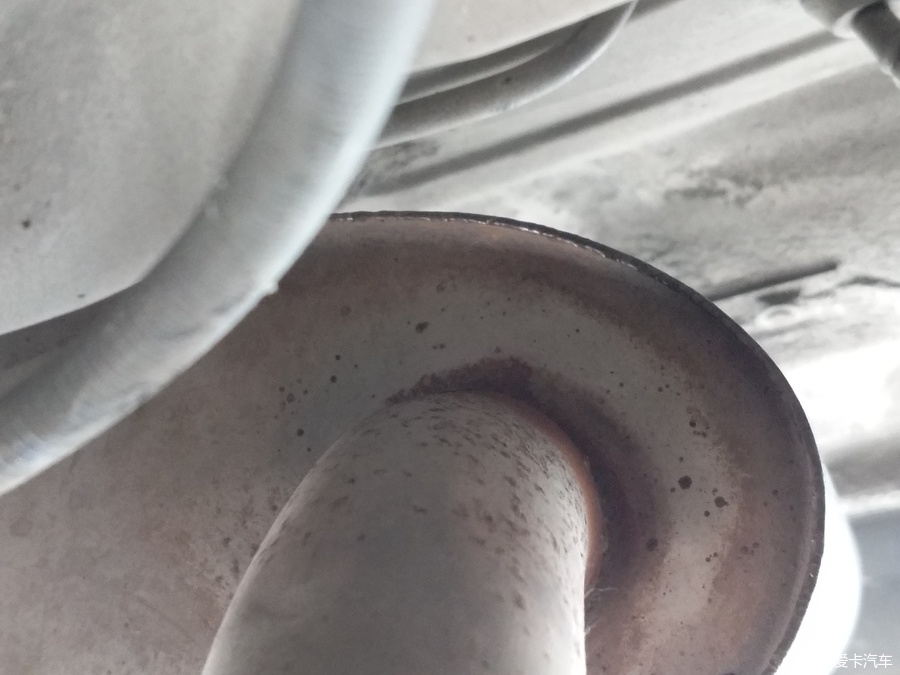

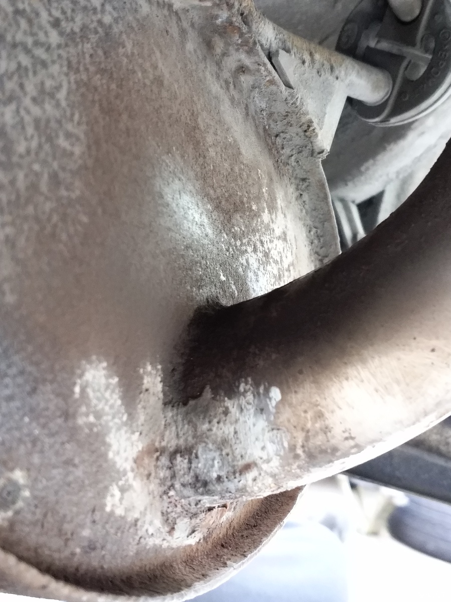

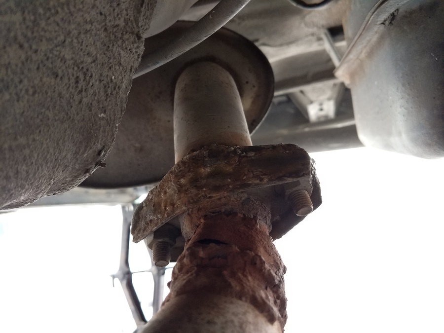

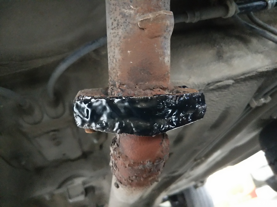

几年前,这车走多了乡下的机耕路,不仅刮弯了底缘,连排气管中后段都被波及。修理厂拿去不知给哪家小店焊接加法兰盘处理。但是……
看做工
看材质
不漏才怪

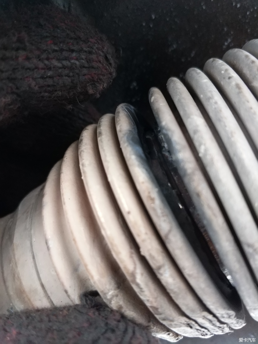

连带着波纹管也完蛋了
已完蛋

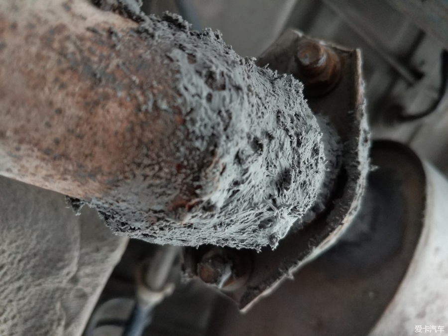

当时看,换新管不划算,中、后段共一千多块,我……D.I.Y试试看吧

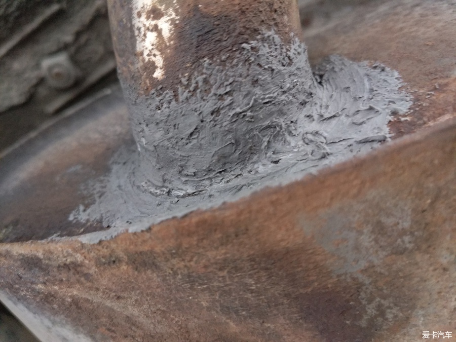

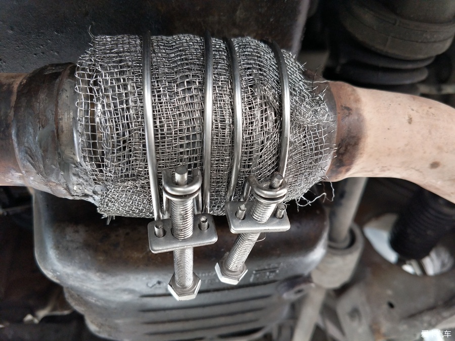

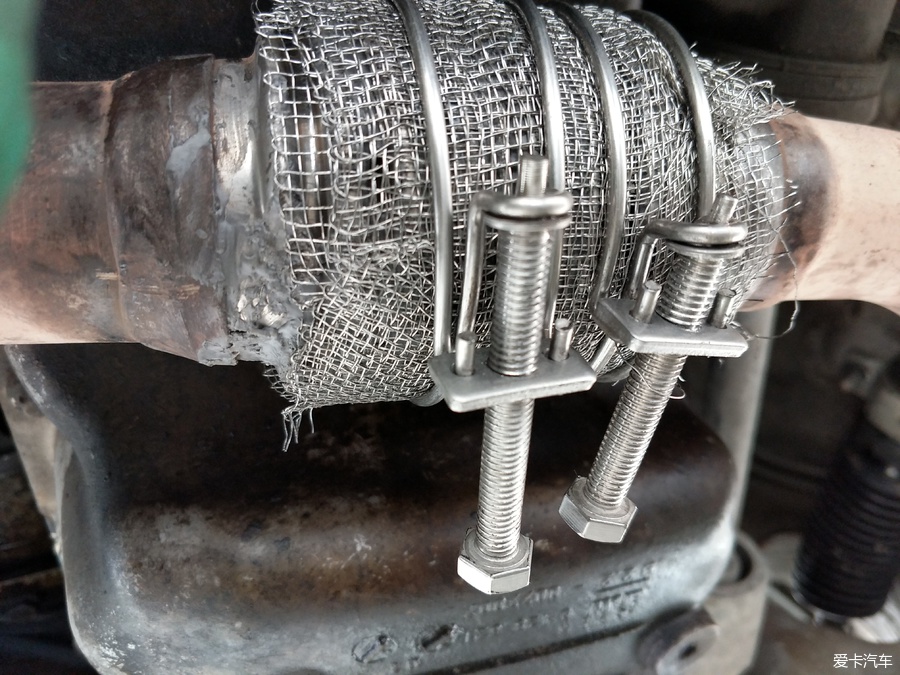

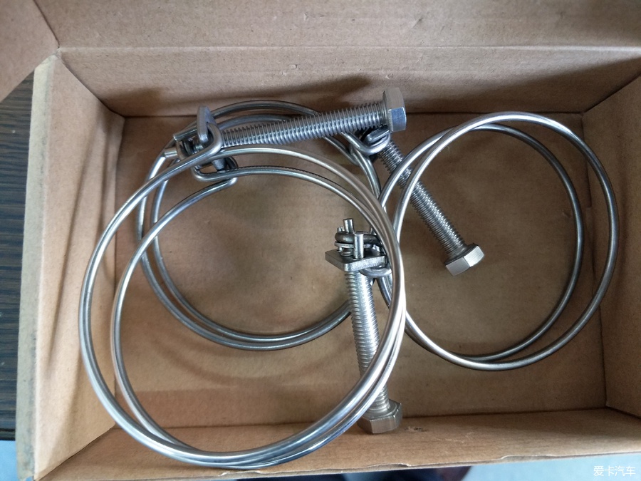

买了排气管用堵漏胶
买了管箍
用钢丝刷除锈
涂抹堵漏胶,用不锈钢网包覆,用管箍箍紧
事实证明,没卵用没过几天又漏了。修理厂找人给焊接了一段,前端堵漏完成。

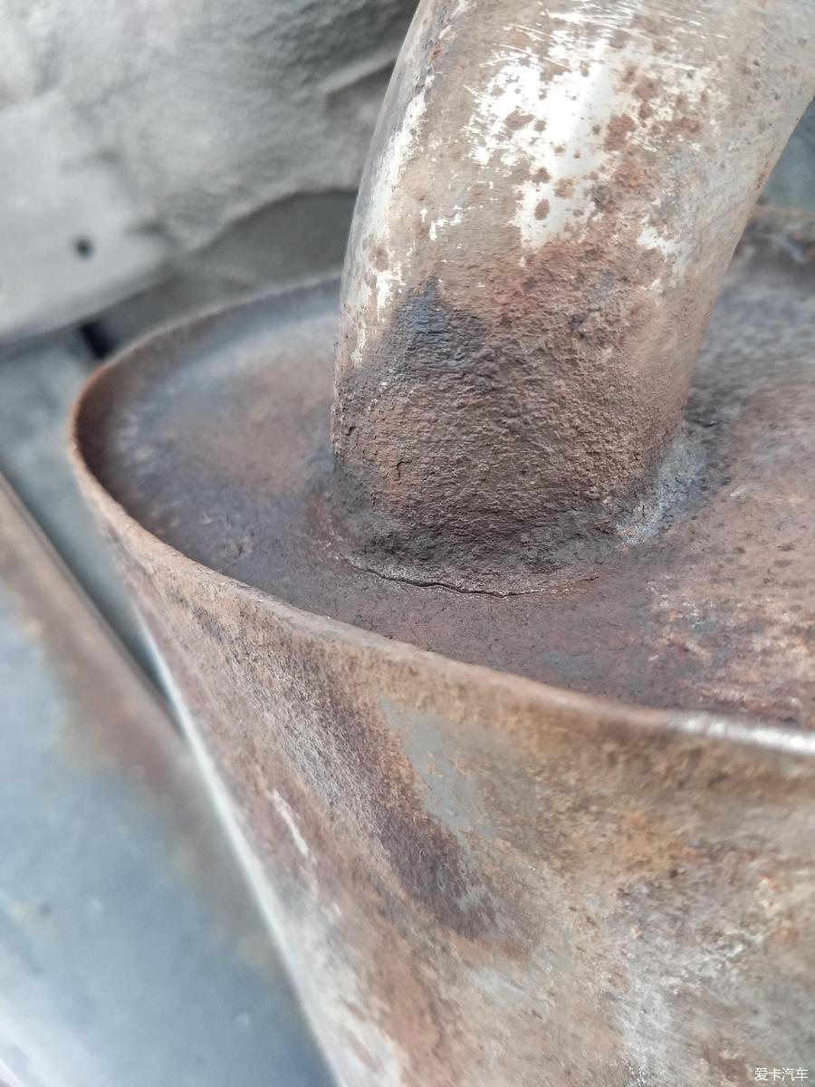

后端:

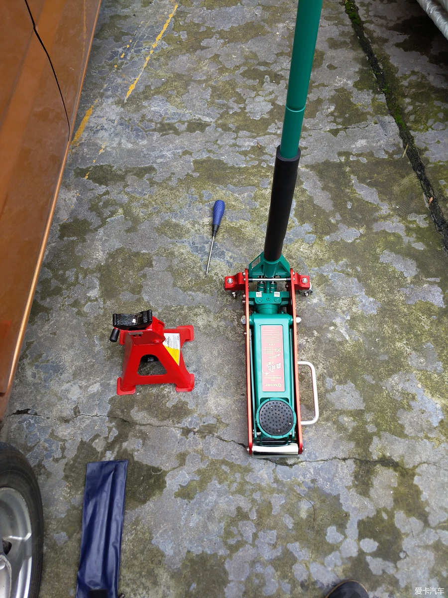

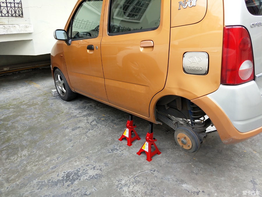

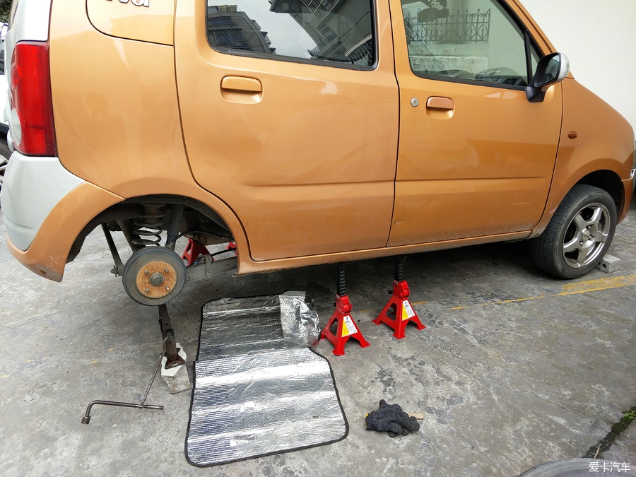

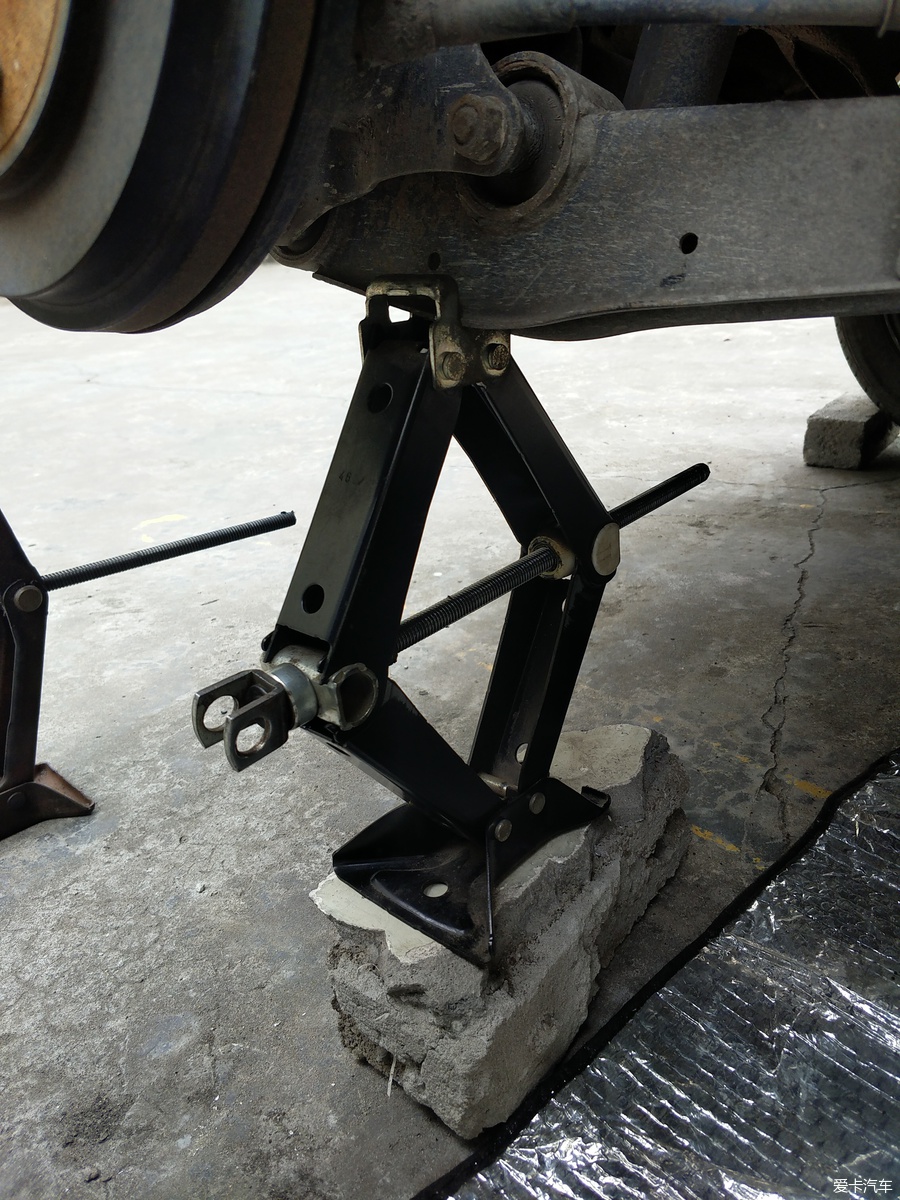

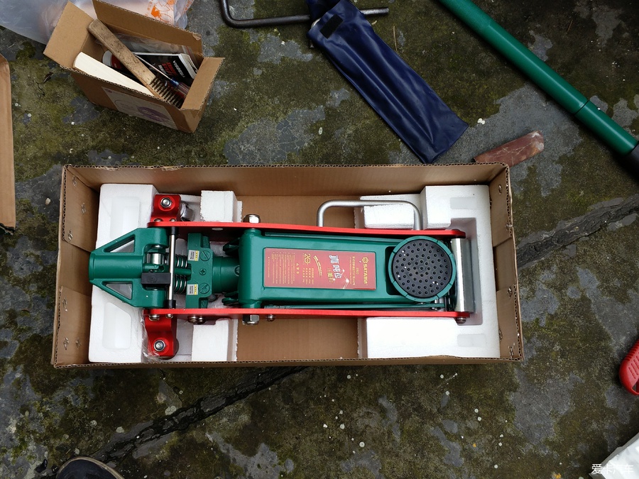

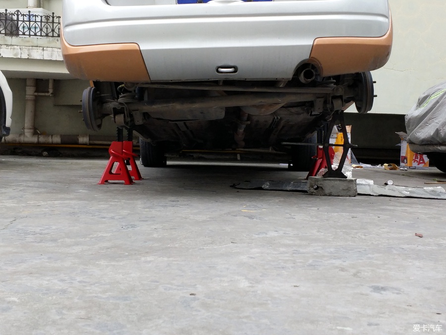

趁着双十一,入手了液压千斤顶和千斤顶支架
但是,这个千斤顶举升高度不够

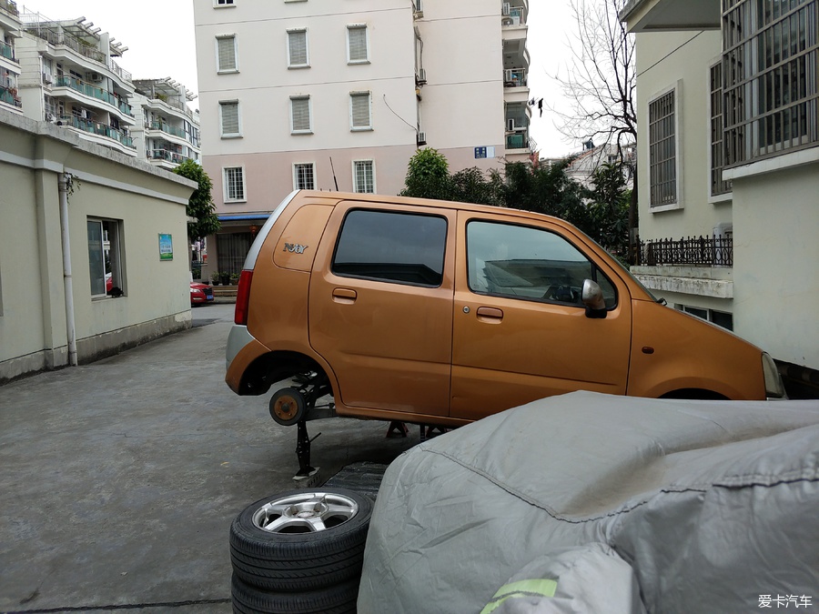

将车辆举升放入支架后,还得用剪式千斤顶继续举升才行

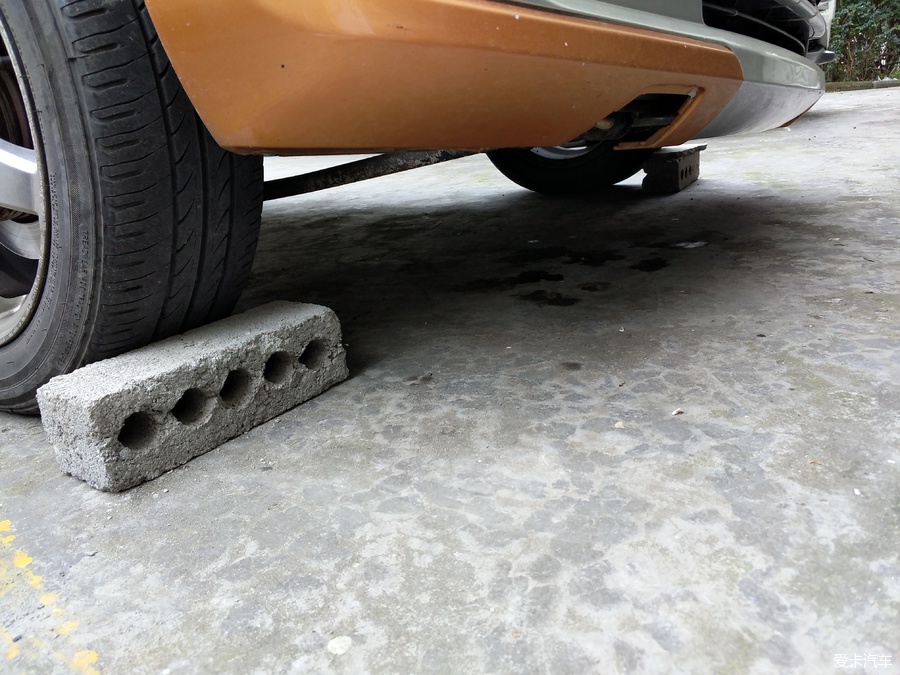

入一档+砖头挡
用千斤顶将拖曳臂抬升,尽量增加人工操作施工的空间
状况堪忧

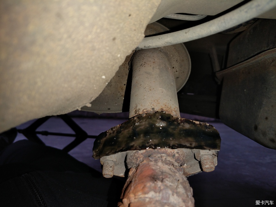

试着D.I.Y。

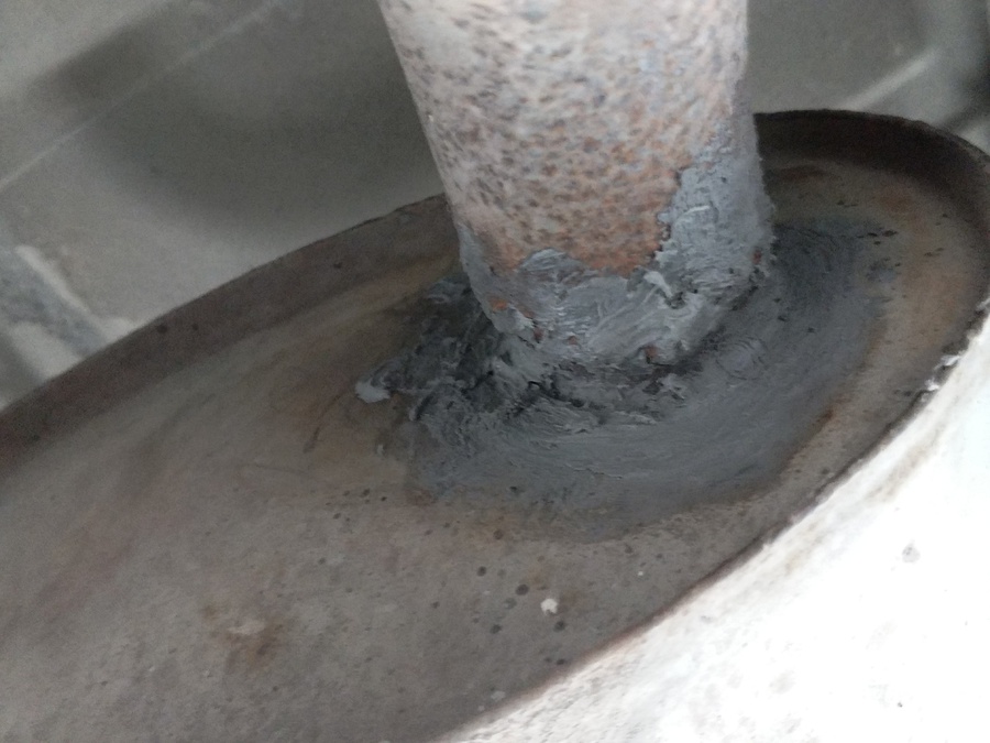

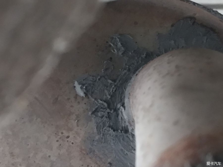

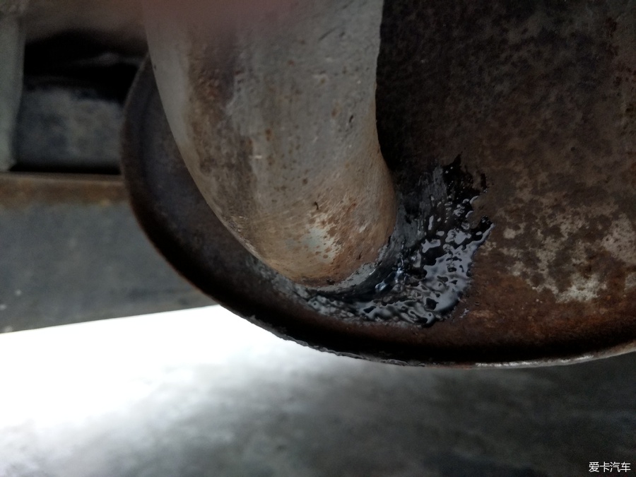

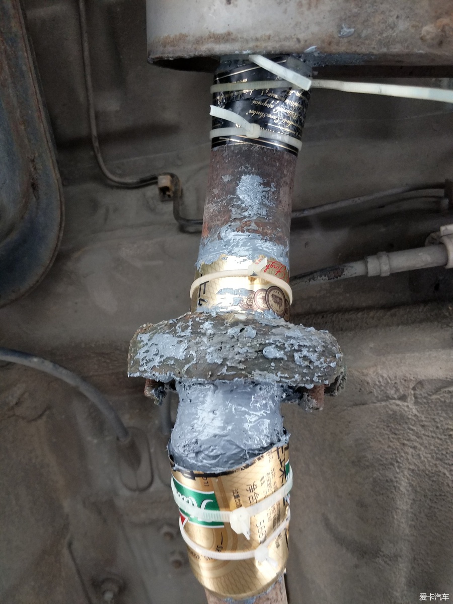

Round 1:仅用堵漏胶
没用,照样漏气。

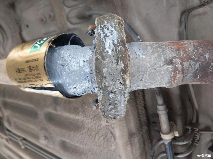

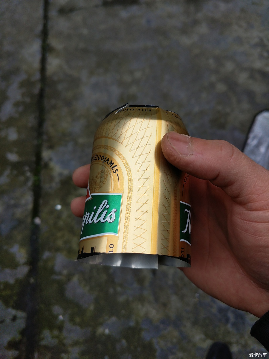

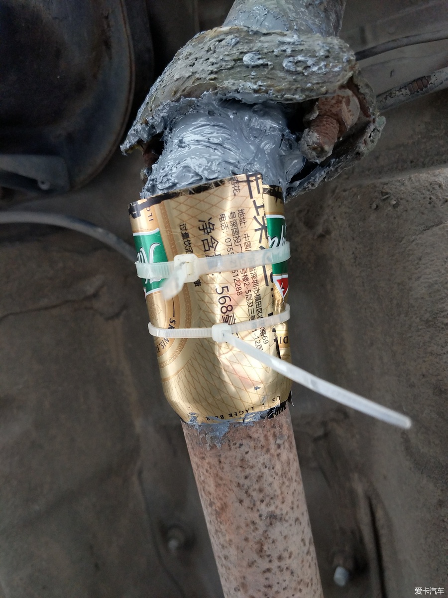

Round 2:先用AB胶,再用堵漏胶。
为了防止干固胶水“散落”,用易拉罐D.I.Y了一个“保险套”
套上,先用尼龙扎带固定,胶水干固后,改用不锈钢水管箍固定
一个568毫升的易拉罐正好用完,下图剩余材料。
Round3:

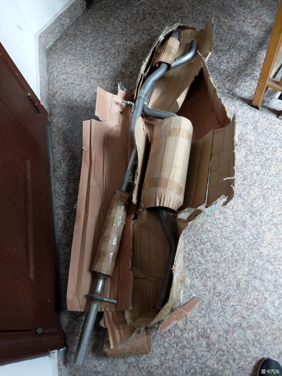

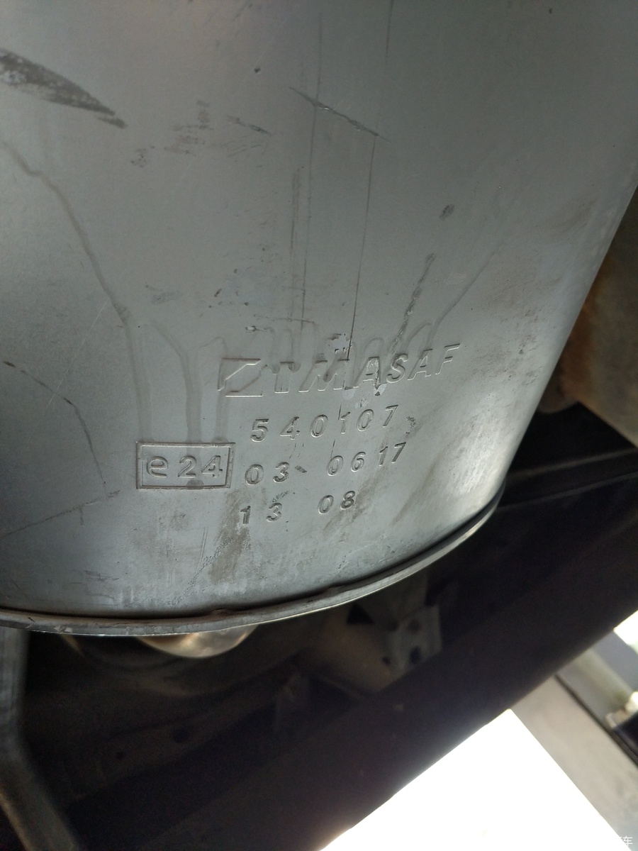

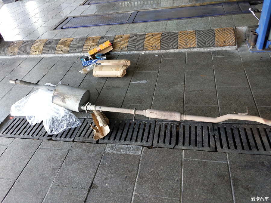

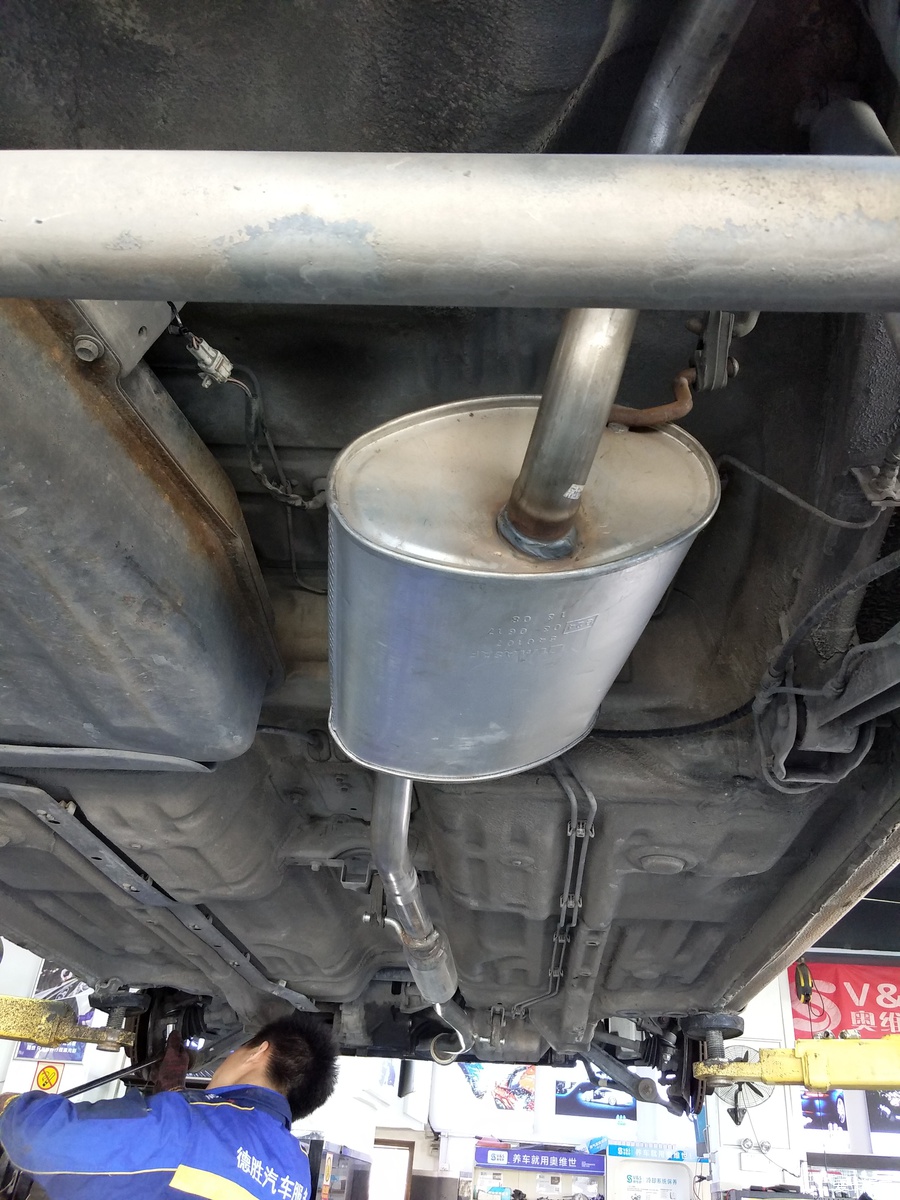

依旧然并卵,最后还是花了七、八百块钱买了新排气管

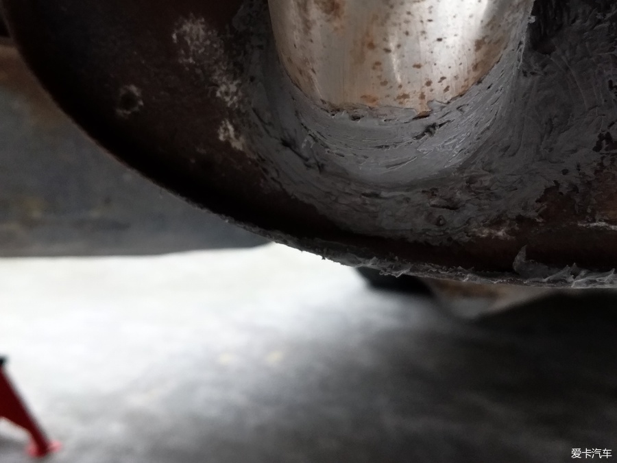

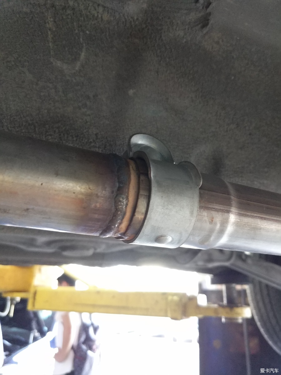

预装,尾段的吊胶都快拉断了,还是差一点。
新排气比老排气中段短了约9厘米。

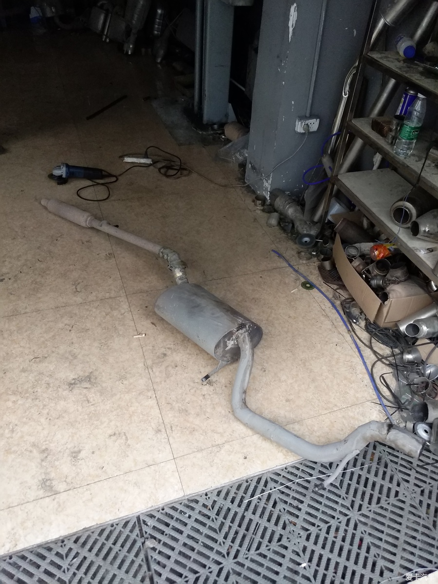

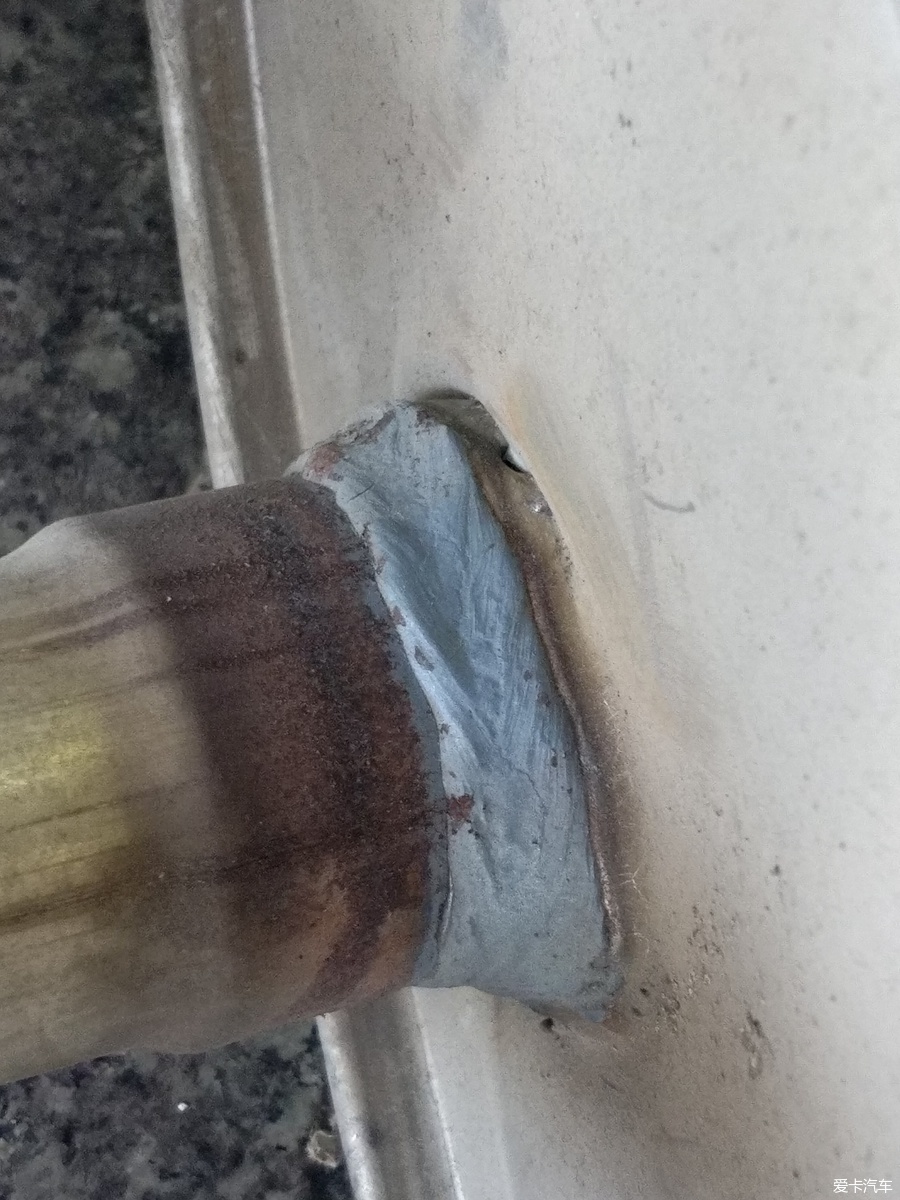

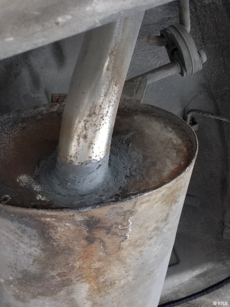

解决办法:找了家改装排气的店,切了一段老排气管,焊接在新中段后端
用管箍+点焊固定。看焊缝可以接受,这个固定显得有点草率,目前900-1000rpm有些许共振,尚不确定来自哪里。对比老排气,新排气的共振比较明显。
焊接部分的灰色物质,扣了扣,很硬,不知是不是排气管专用胶

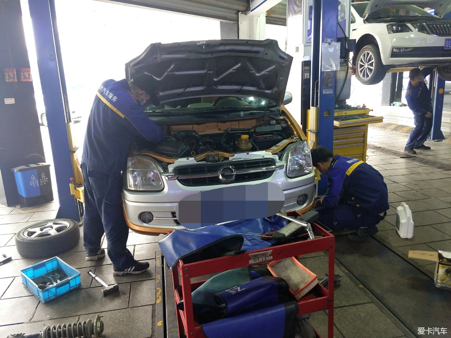

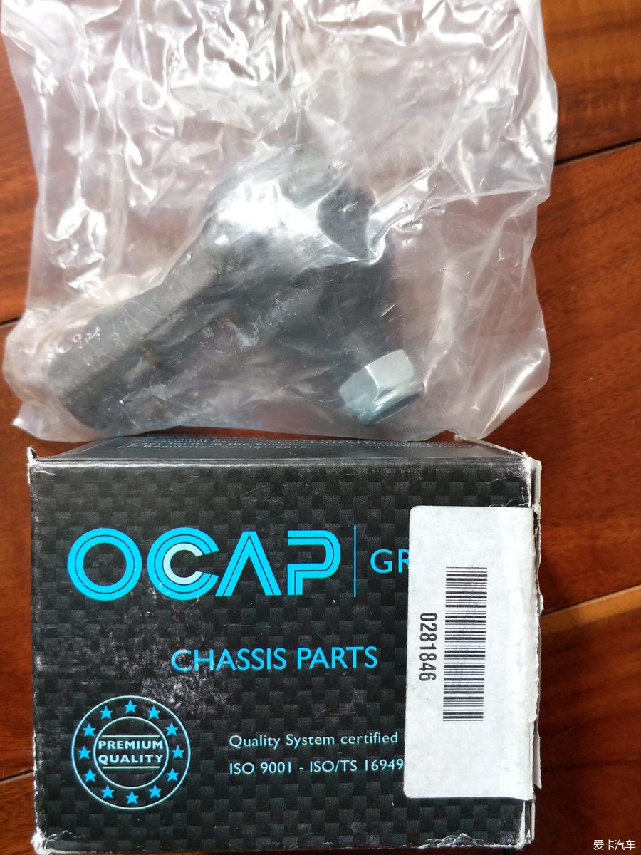

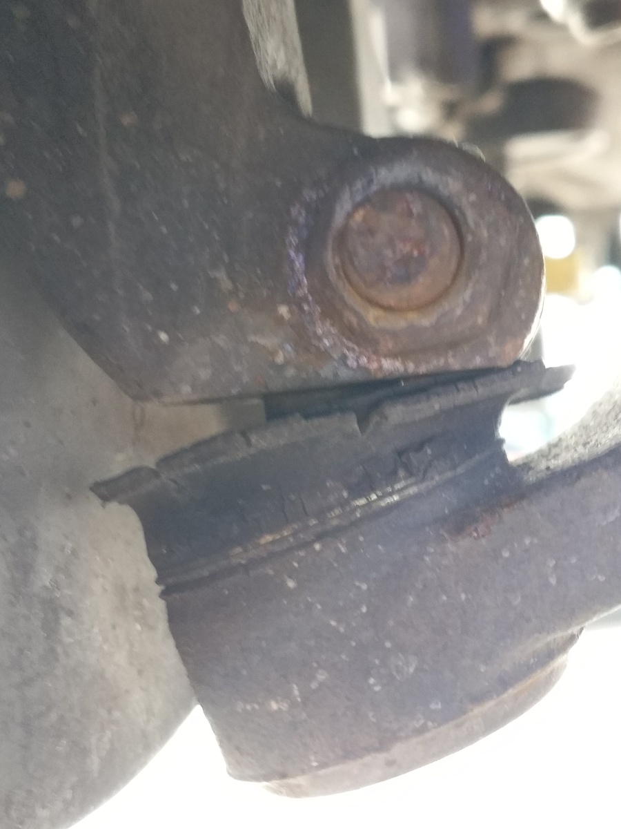

下摆臂(也有叫“下支臂”或“下肢臂”的)球头完蛋。车辆难走直线,某雨天过小滩积水差点失控打转
减震器也不行了,一起换了国产件。

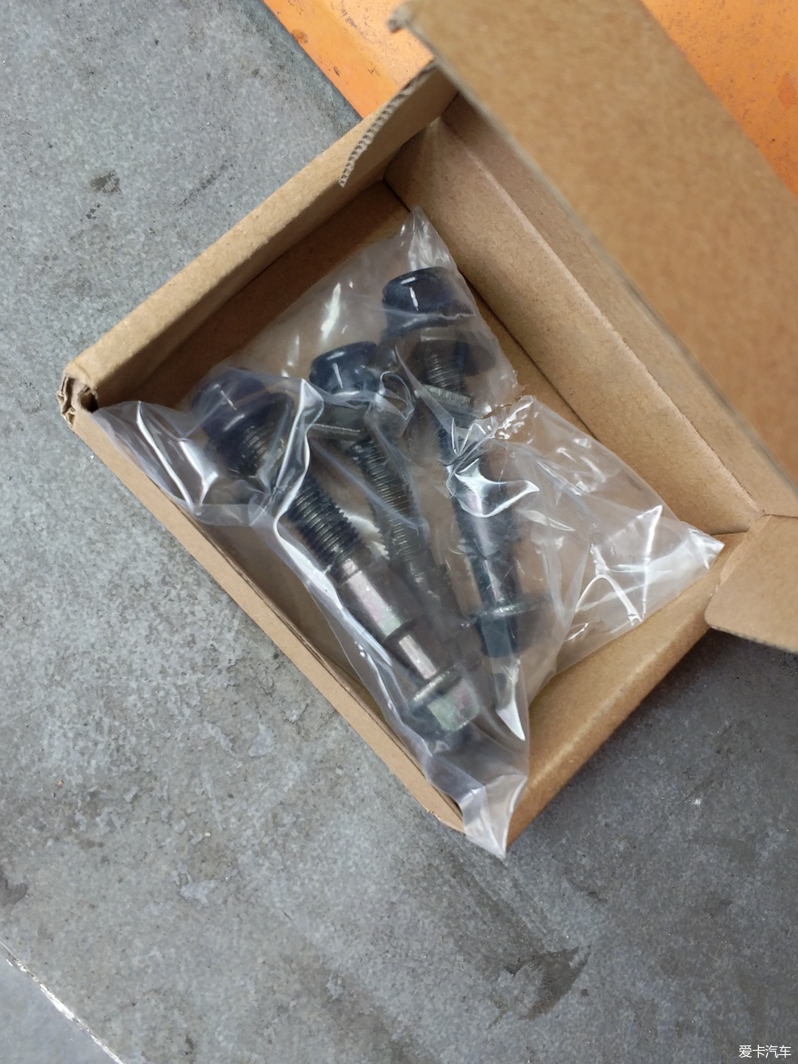

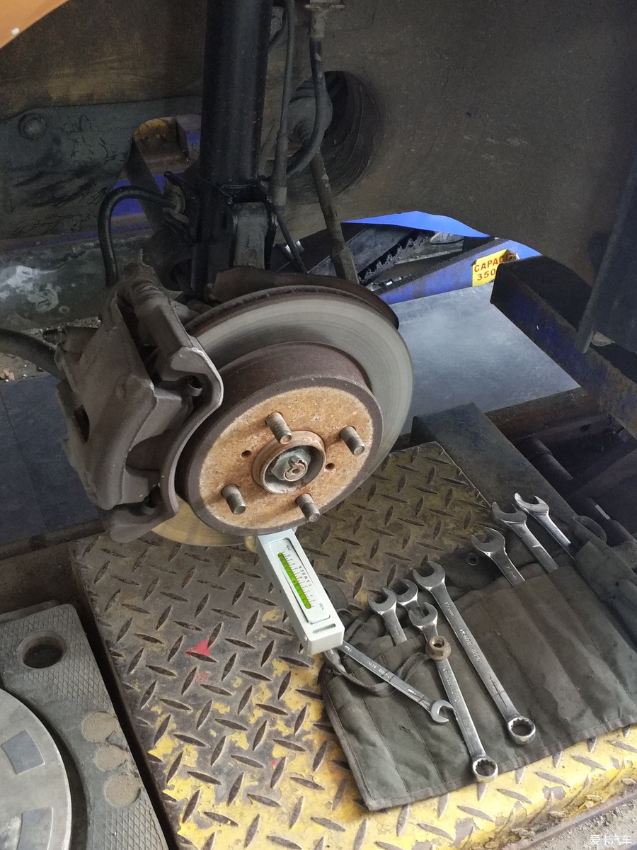

国产“副厂”件与原装件并不完全一致。做四轮定位的时候,更换了偏心螺丝。
偏心螺丝,80块/颗,觉得……

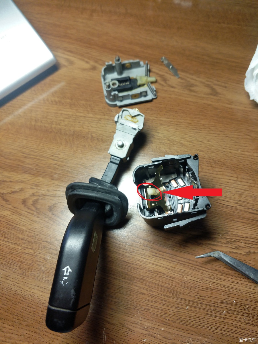

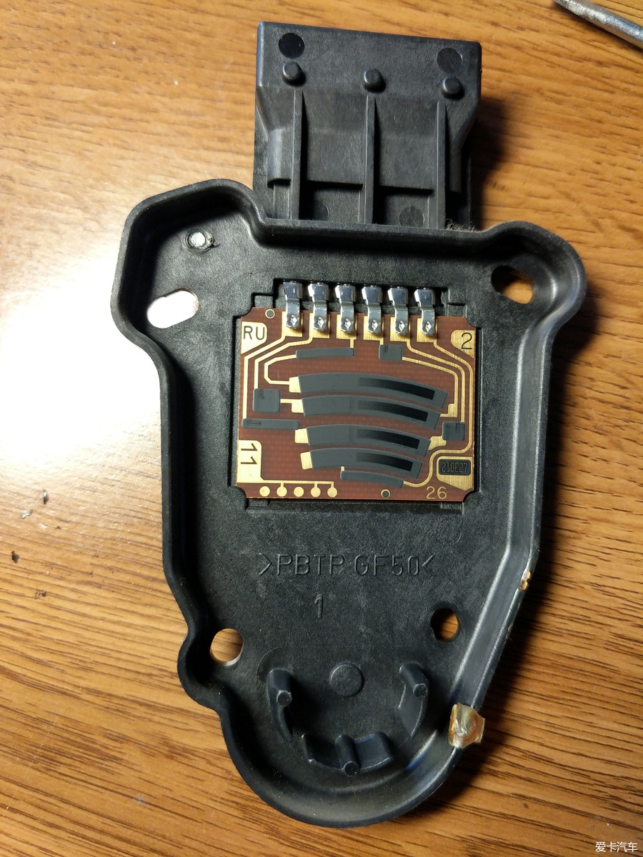

变光开关不听话了,略有颠簸就会自己变远光,每到用头灯时都要拨一下变光杆,防止它乱变远光。
拆开变光控制,下图箭头所指的塑料件磨损过度所致。和这塑料件安装在一起的铜片下方有弹簧(如下图),超车灯(俗称的“闪远光”)就是靠限制弹簧行程实现控制,磨损过度后,弹簧的实际行程变长了,两个触点间的间隙减少了,有点颠簸,触点就会碰在一起,于是就会自己乱变光。
解决办法:往黄色箭头所指处垫入一片塑料片即可。我切了一小片面包袋上收口用的塑料片垫入+胶水固定。现在不会再自己乱变远光了。

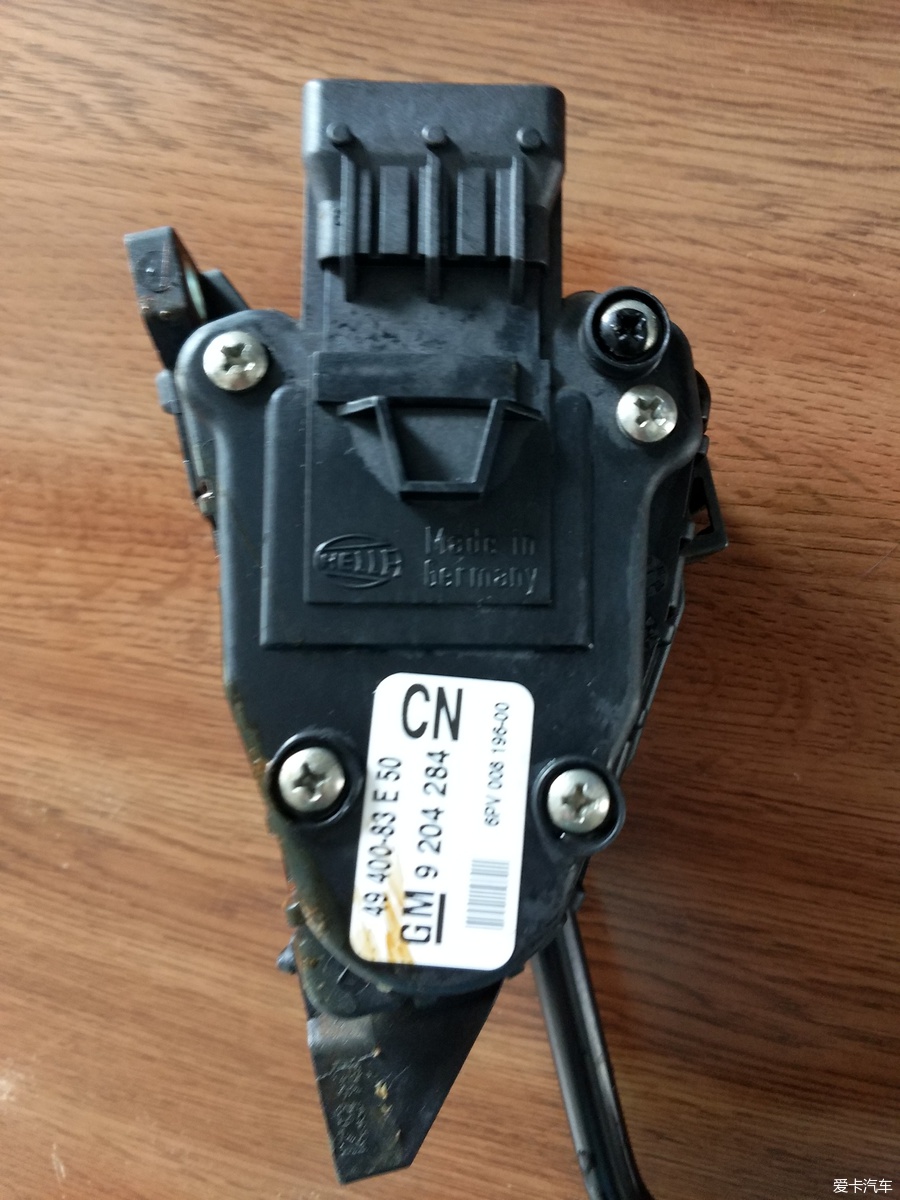

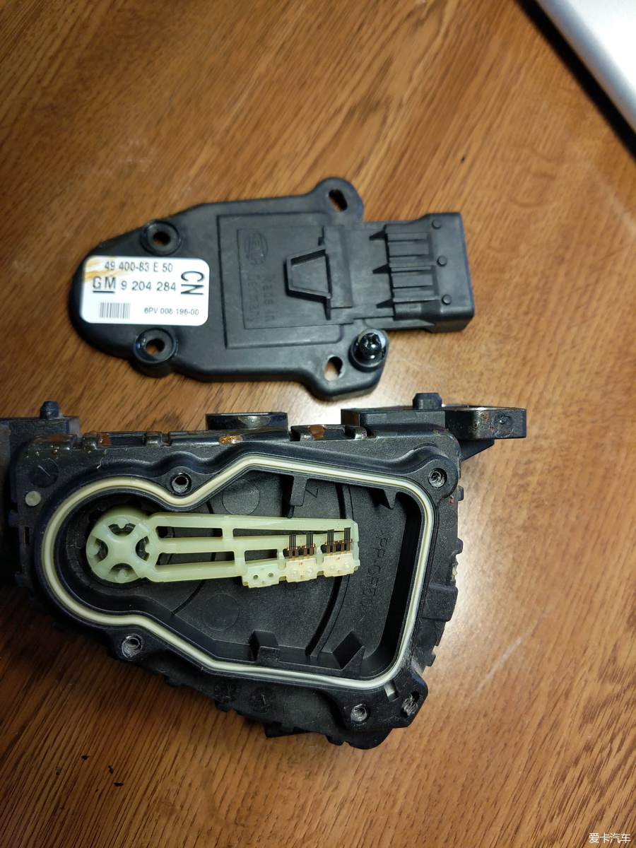

闲得无聊,突然想折腾油门踏板
松开螺丝
很干净嘛,一点都不脏
既然拆开了,索性用橡皮轻轻地擦擦触点,切记,一定要轻,擦下来的橡皮屑也很干净。
没什么好折腾的,装回。

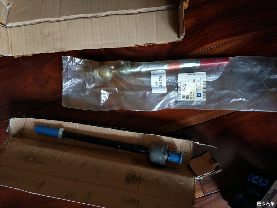

入手转向内球头(内拉杆),找了不少时间。价钱就不说了,一个是“原厂件”,价格没有参考价值;另一个算是“清仓价”,也没有参考价值。
转向外球头(外拉杆),这个牌子的质量一般,装车半个月,防尘套密封片就脱落了,很快就会漏油,然后就又要再换了……

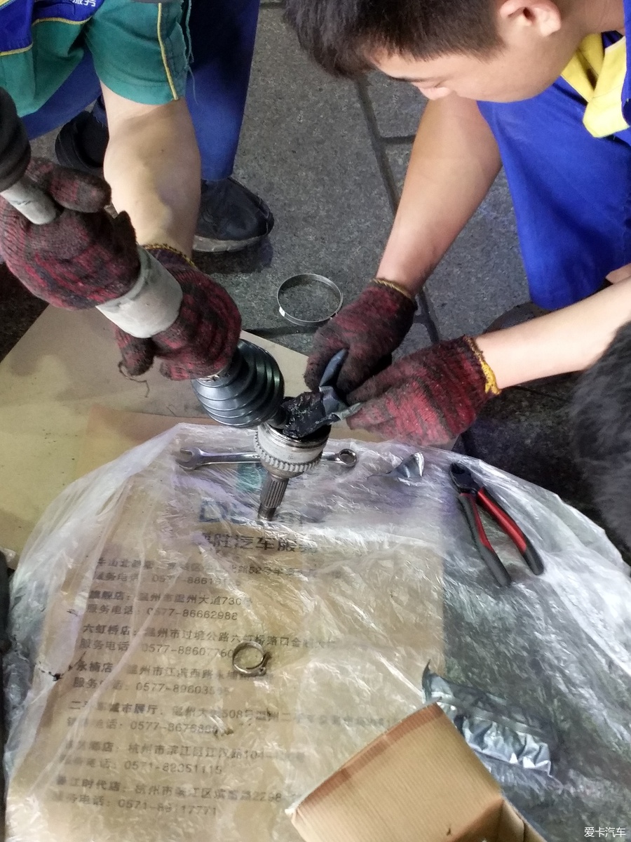

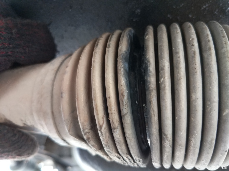

半轴防尘套损坏
买了个GKN的,说是原厂供货品牌,不知真假
摸着,这胶质有点硬,不知能用多久
更换

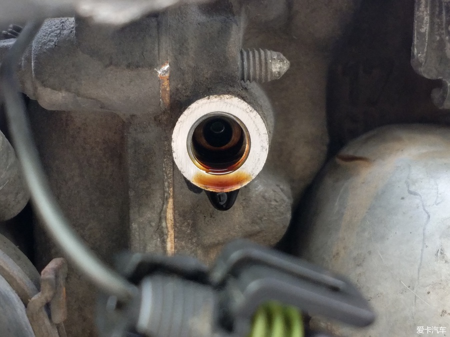

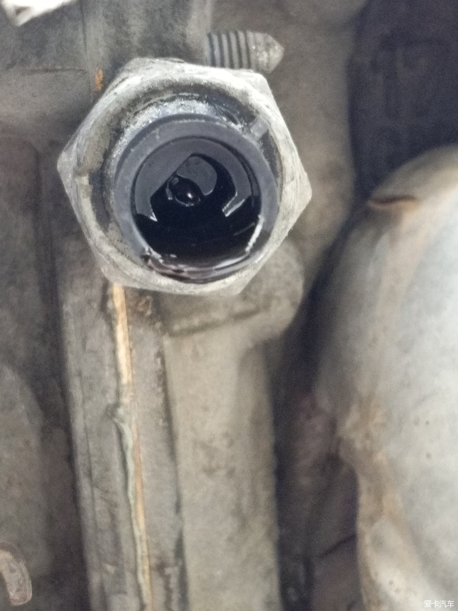

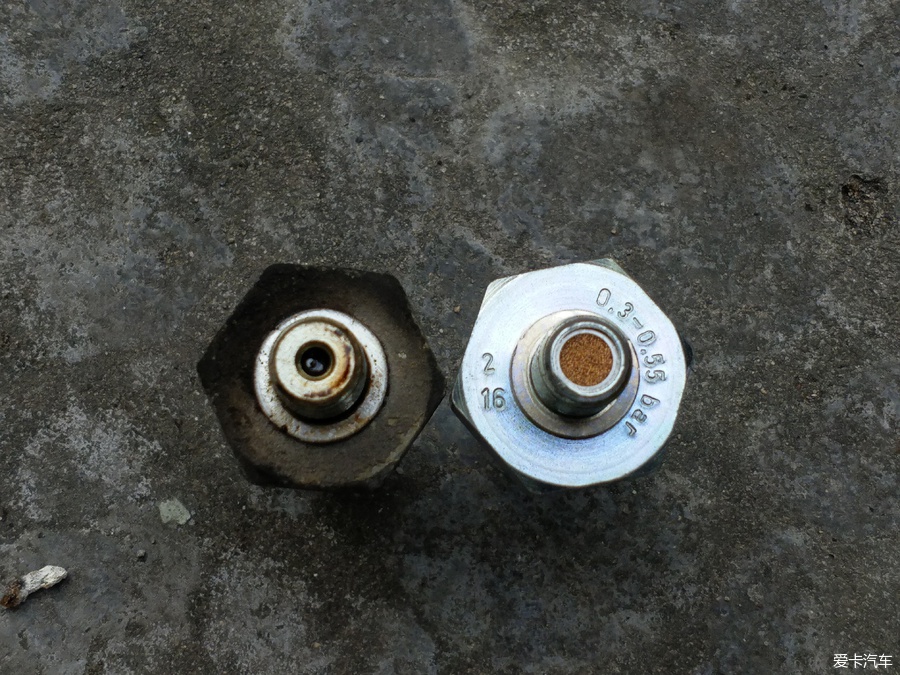

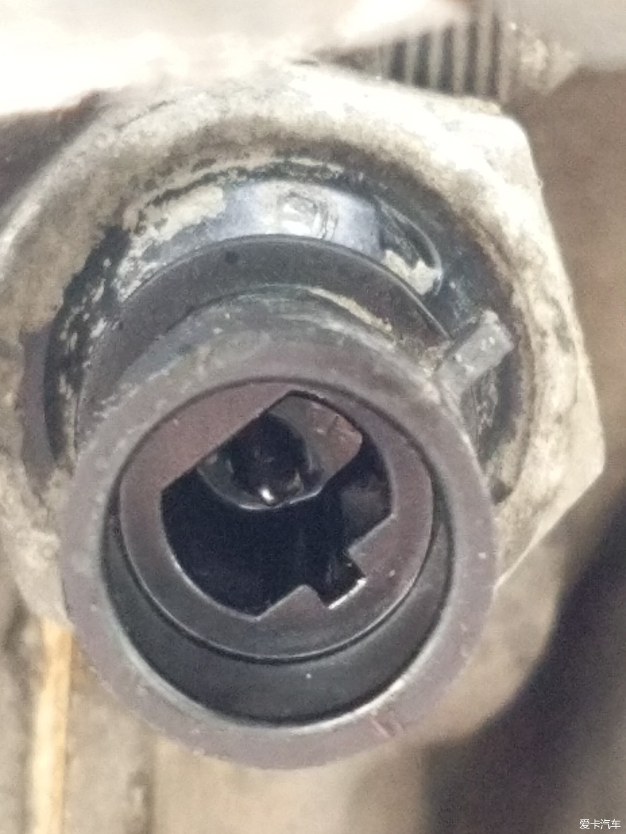

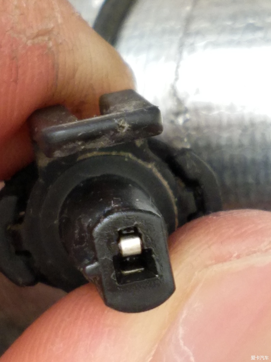

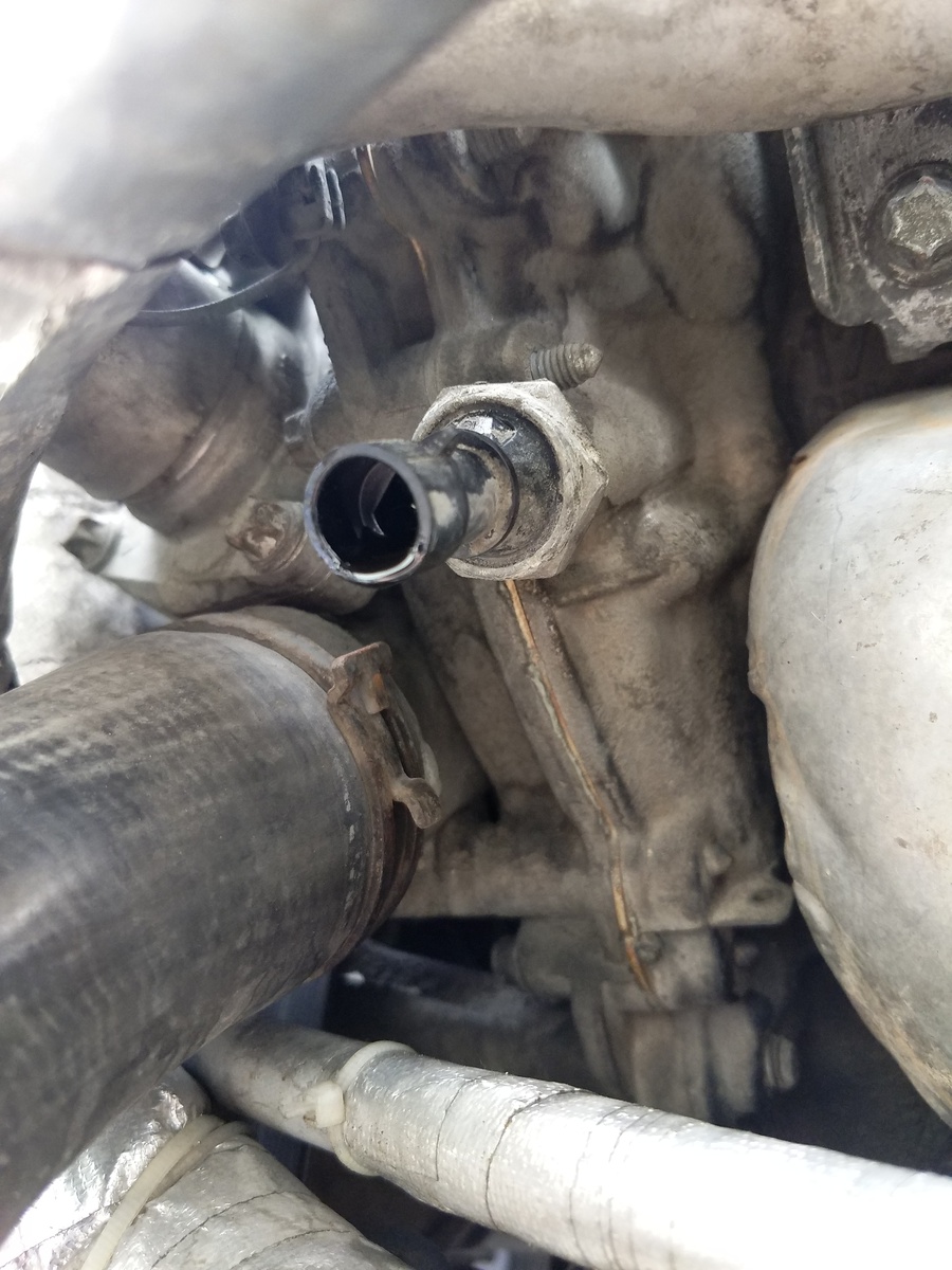

开着开着,机油压力灯亮了,接检测仪,显示机油压力偏低。地上有机油。仔细看看,从机油压力传感器处滴落的机油。
怎么都擦不干净,那就是漏了呗。
插头里全是机油
启动,很快机油就流出来了,嗯,是“流出来”。
俗称的“穿了”。
新的机油压力传感器已到货,这个D.I.Y更换即可,很容易。
用手拧紧后,用扳手轻轻带一下即可,不用玩儿命地拧

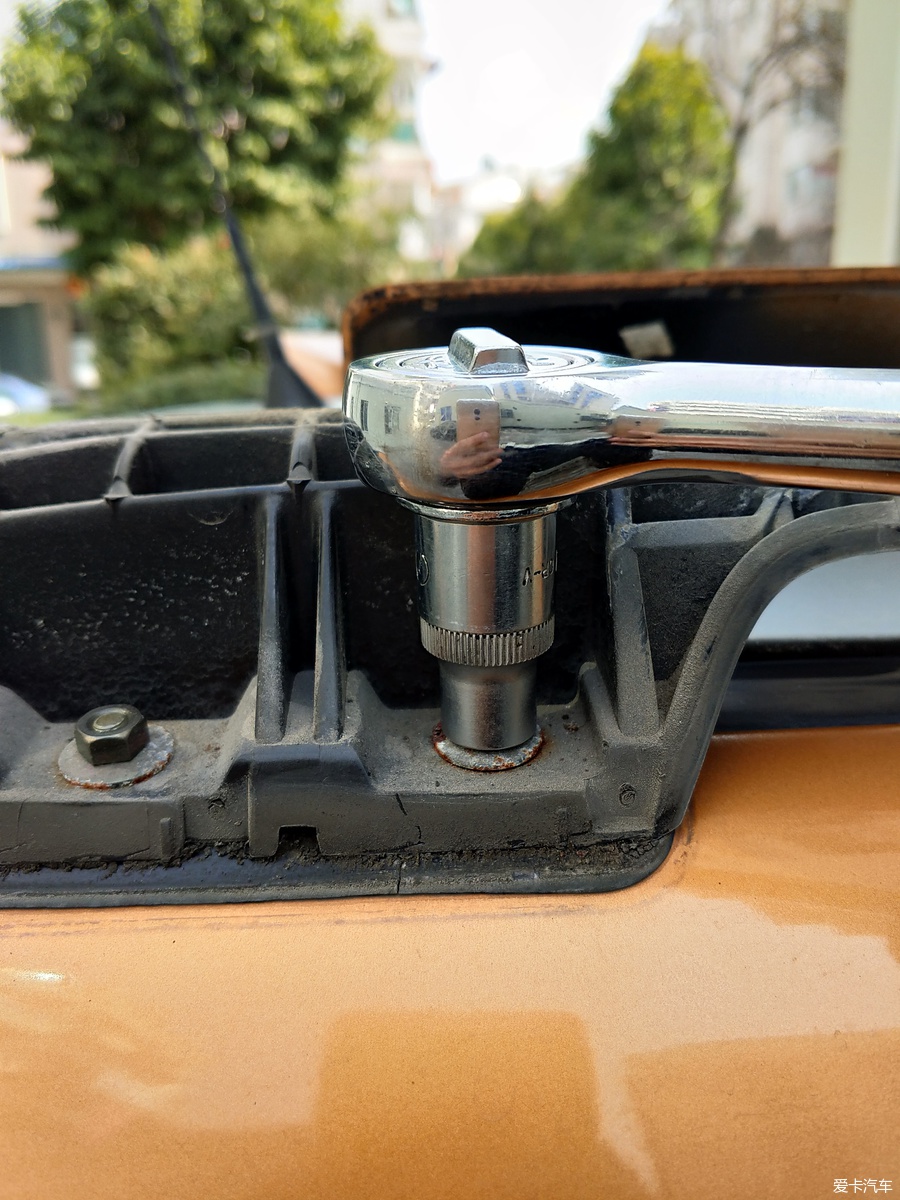

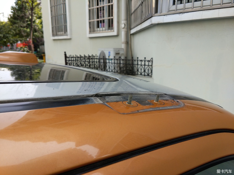

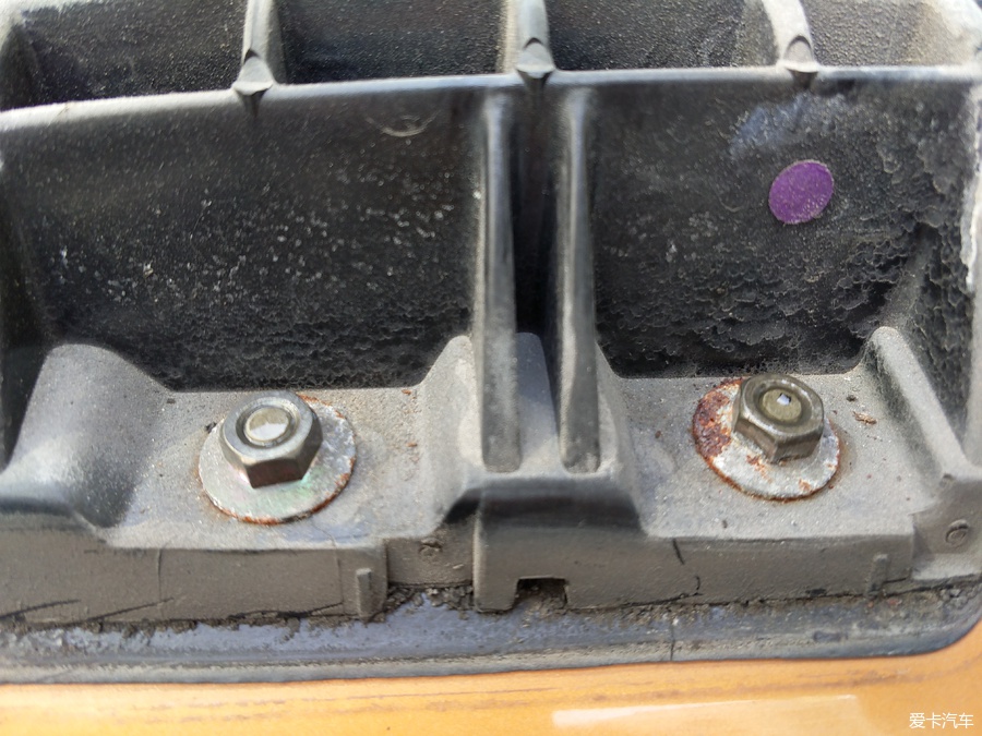

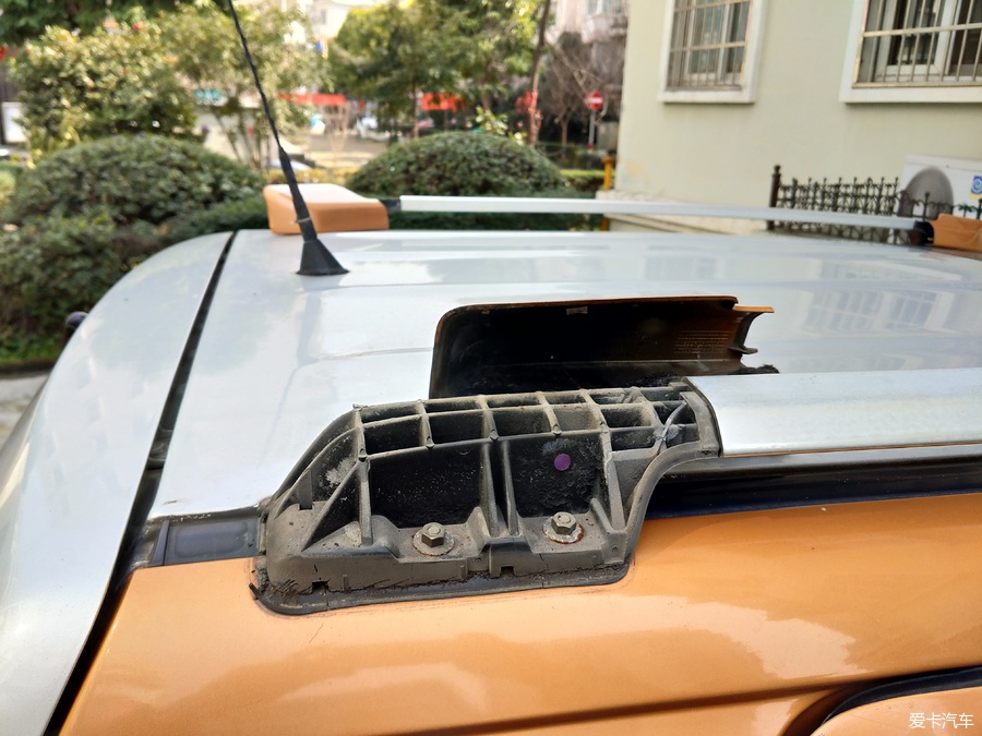

车顶行李架这么多年了一直没什么用,索性不装。
撬开整流罩
八颗螺丝,轻轻一拧就行,原厂锁紧力矩不大
拆完还是要做清洁工作的

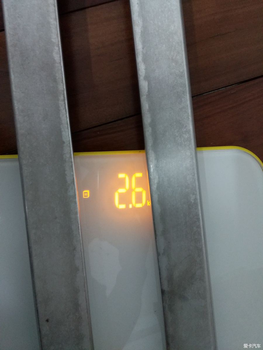

行李架,2.6公斤,塑料材质,塑料,塑料,塑料

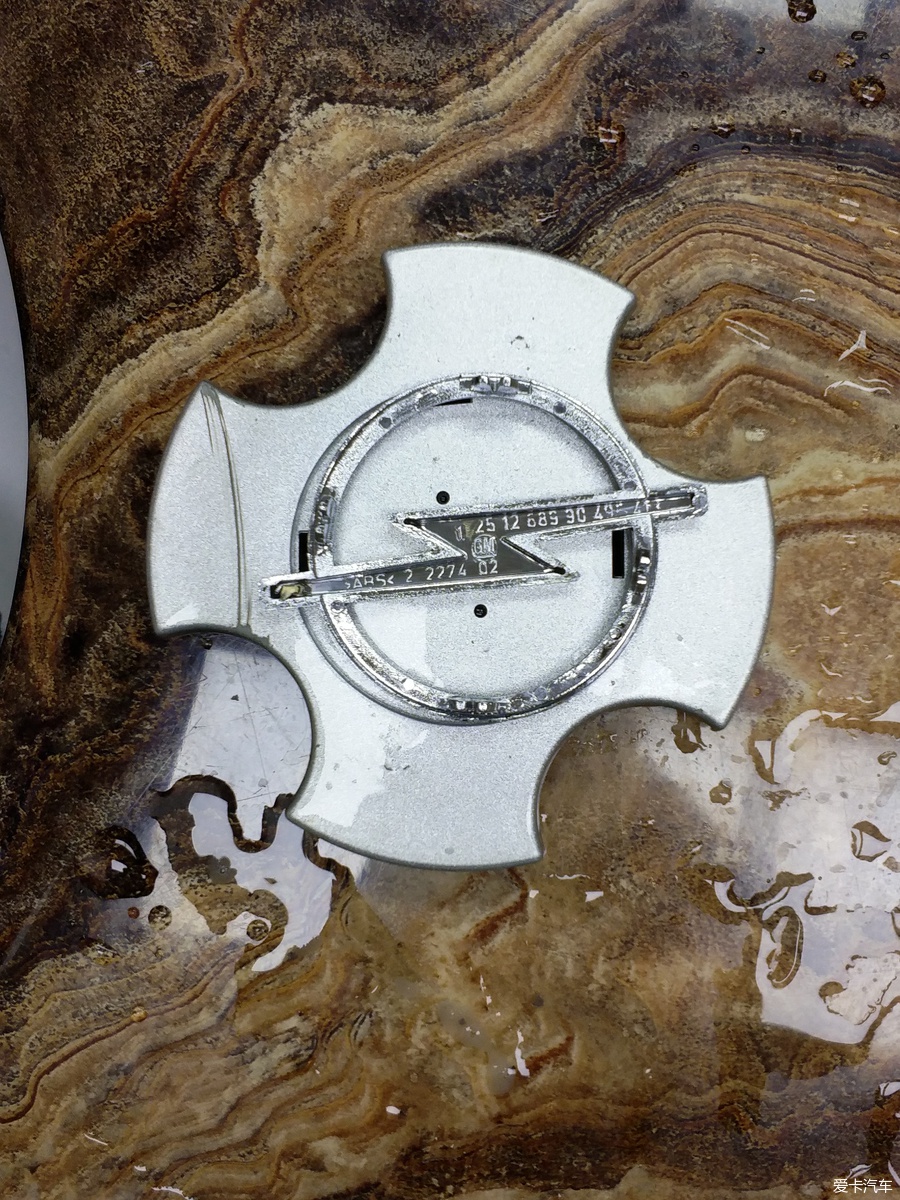

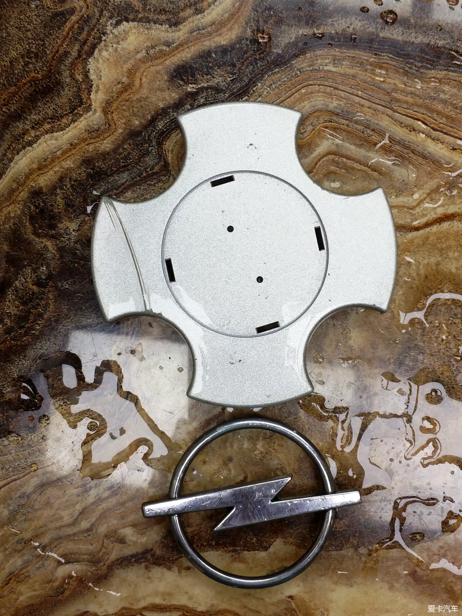

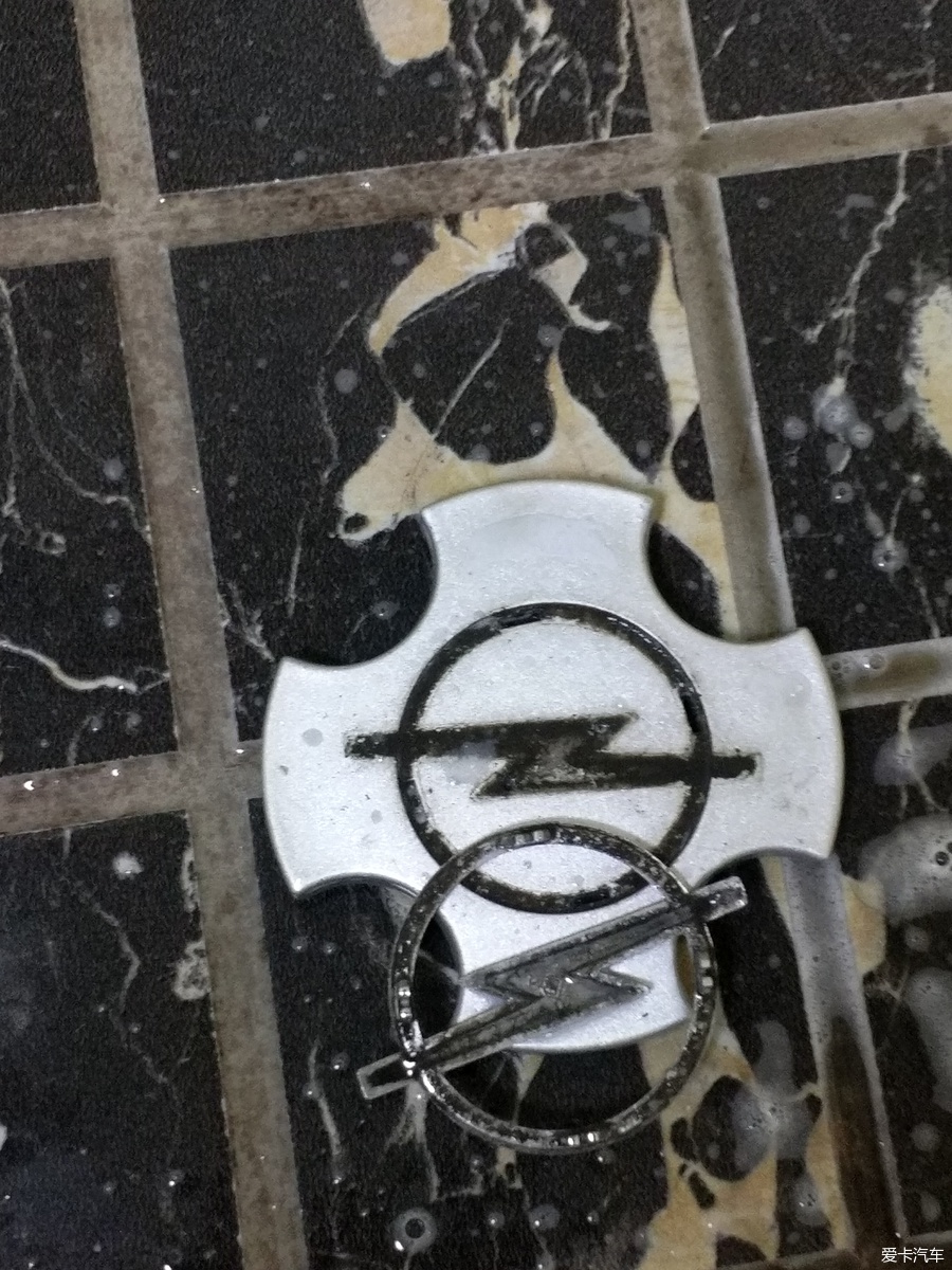

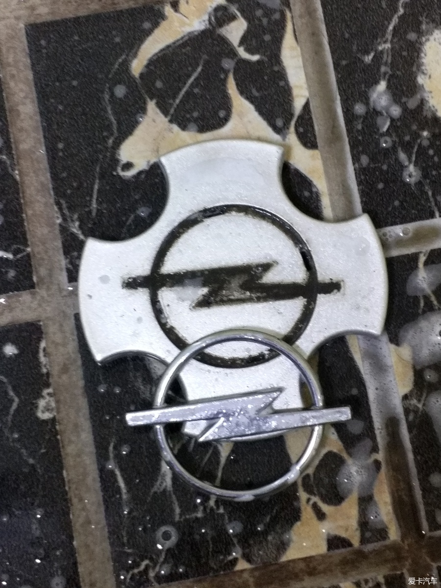

清洁原厂轮毂盖

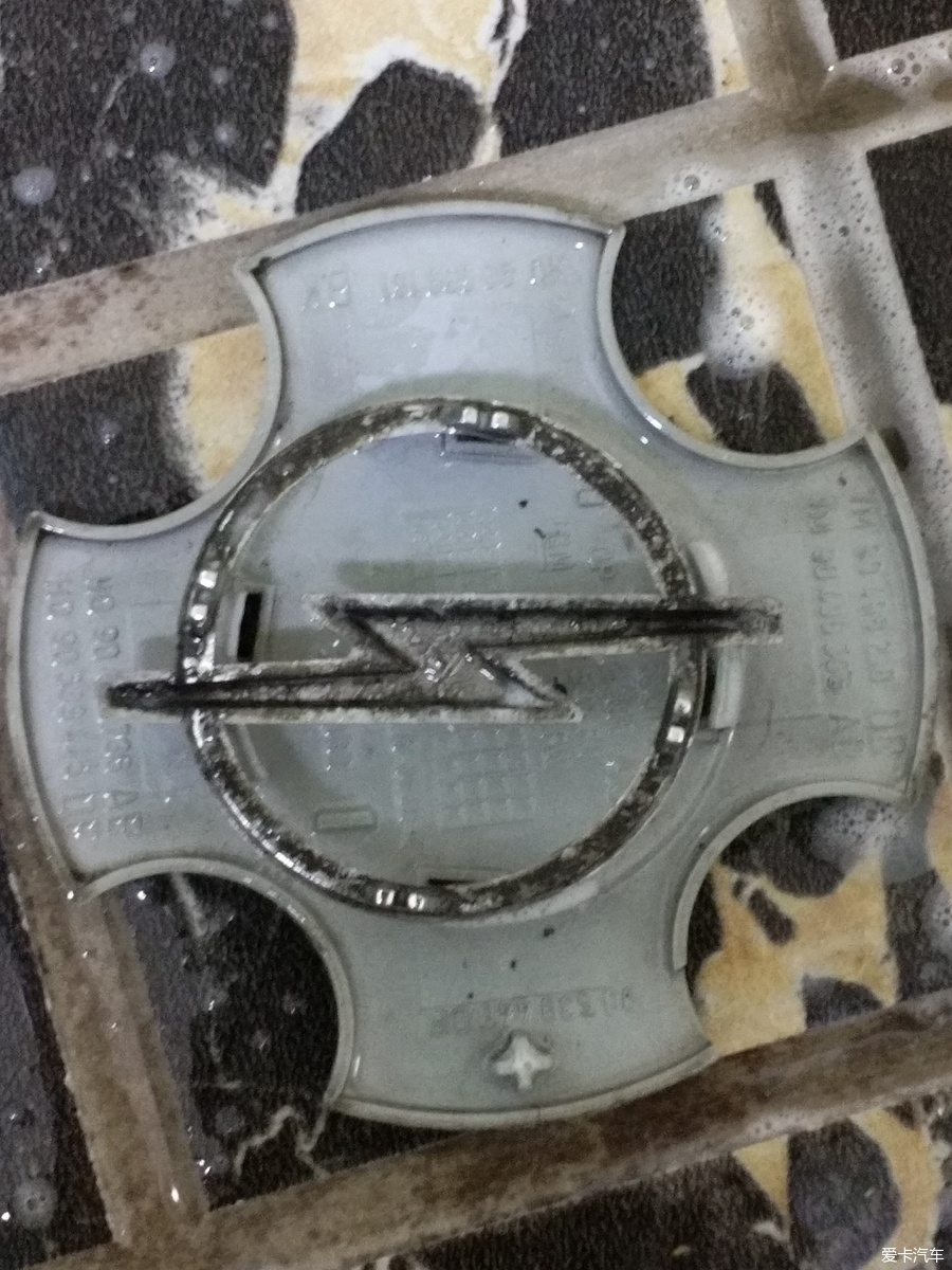

拆下齐柏林飞艇标
标识与轮毂盖正反面都要清洁
清洁完成
装车看效果

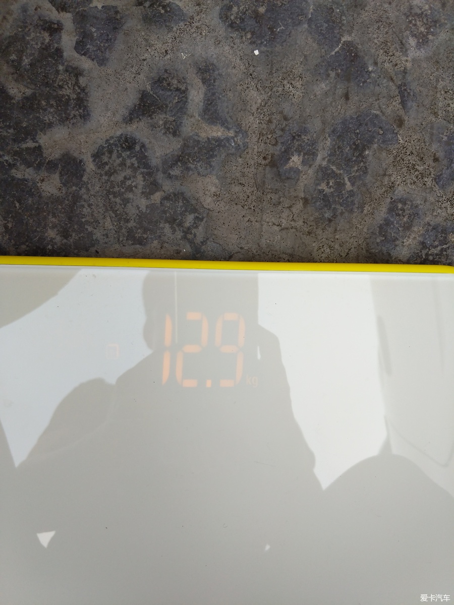

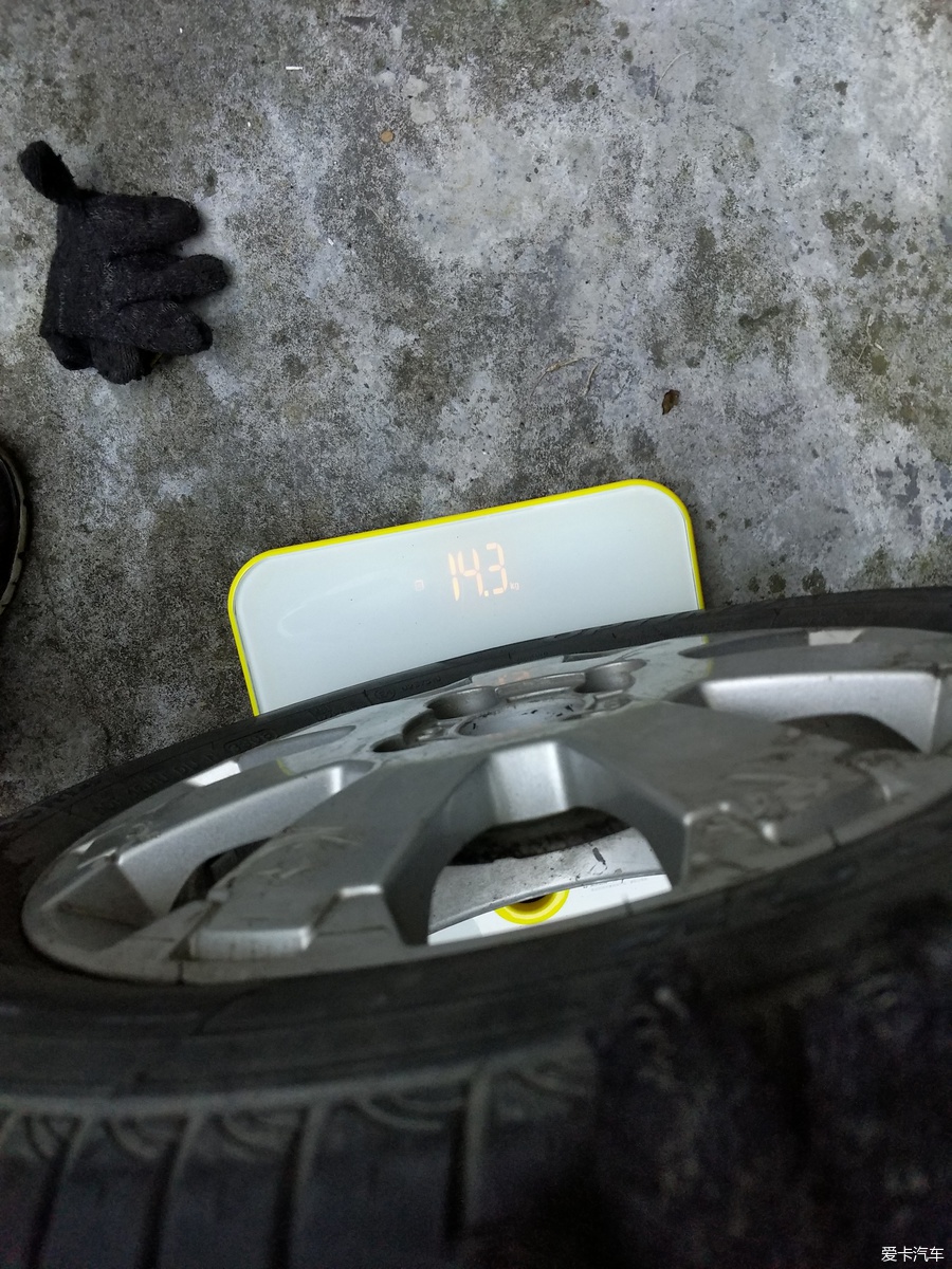

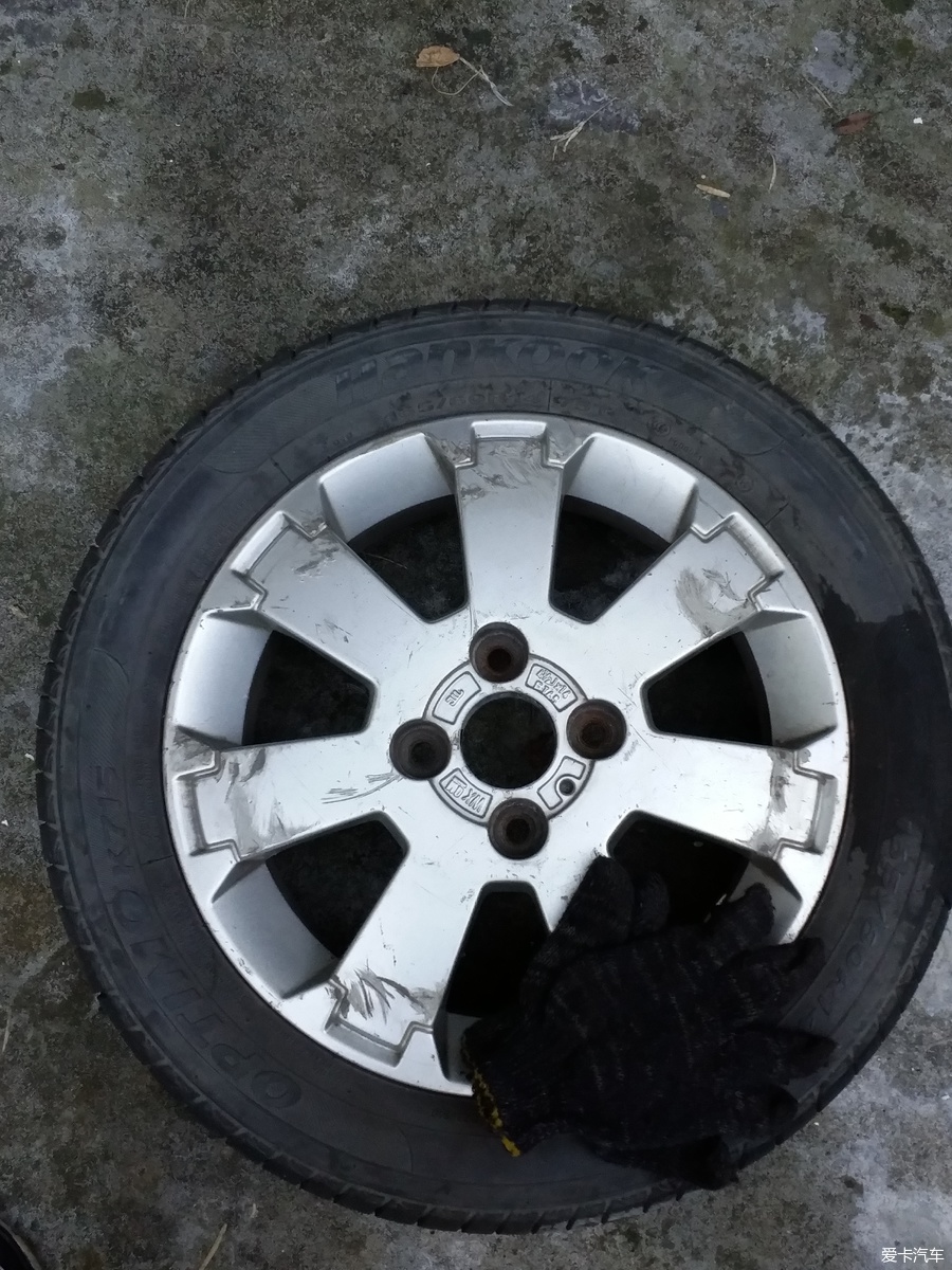

换回原厂车轮后,感觉起步没那么轻快,于是,给车轮称重。
原厂七辐铝制车轮
车轮+轮胎14.3公斤,单纯一个车轮约7.5公斤
后换的14*5.5J五辐铝制车轮,这套车轮也用了十来年了。
车轮+轮胎12.9公斤,轮胎是一样的,车轮轻了约1.4公斤
最轻的是它

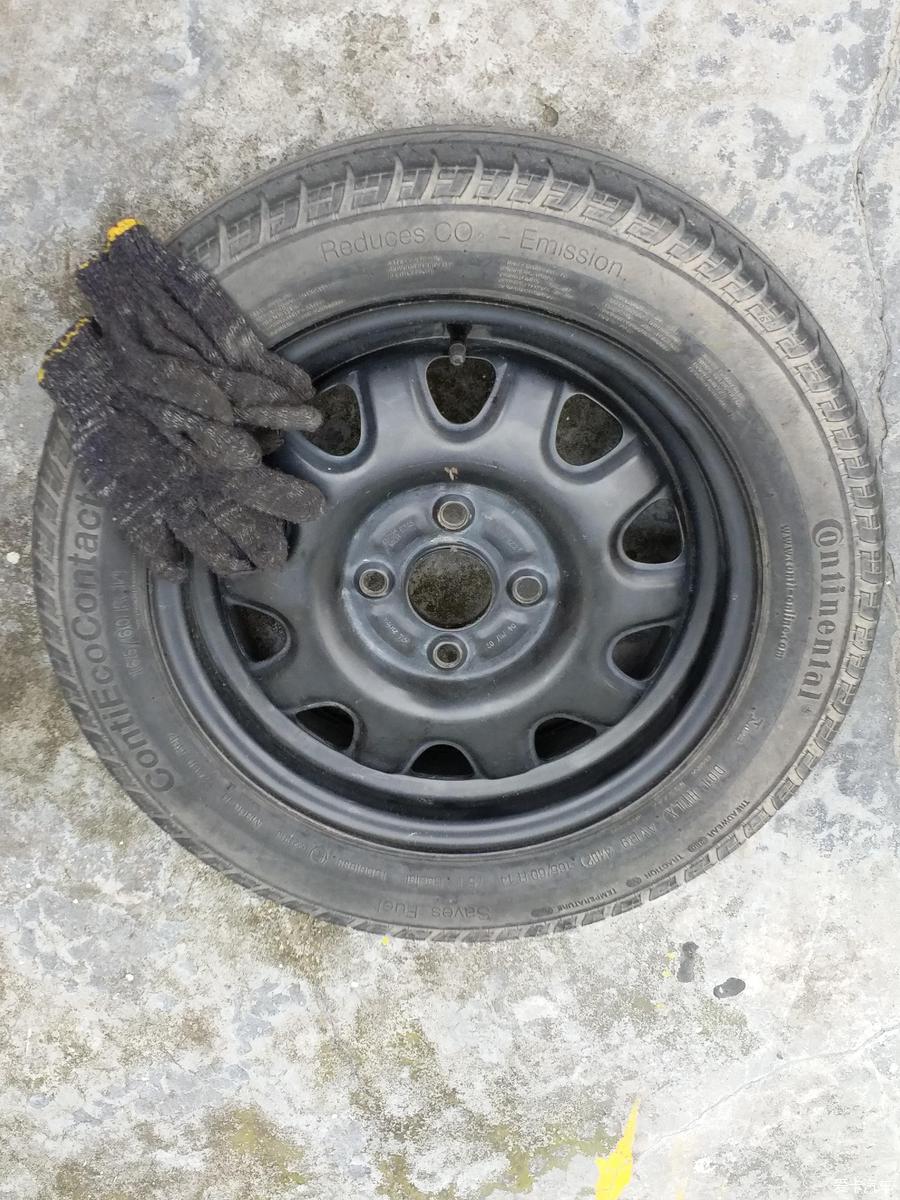

“原装”钢制14*4.5J车轮,作为装车备用车轮存在。
车轮+轮胎11.5公斤,轮胎是一样的,比原厂的铝车轮轻了2.8公斤!
