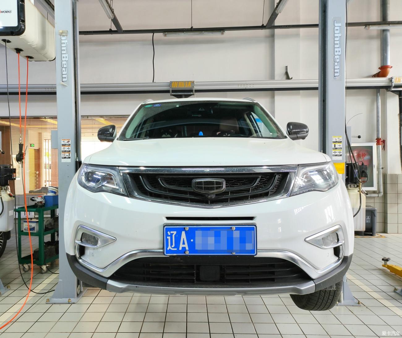

再次,车辆上举升机后可以顺道检查一下底盘,看看有无渗漏、松动或存在矿量的情况

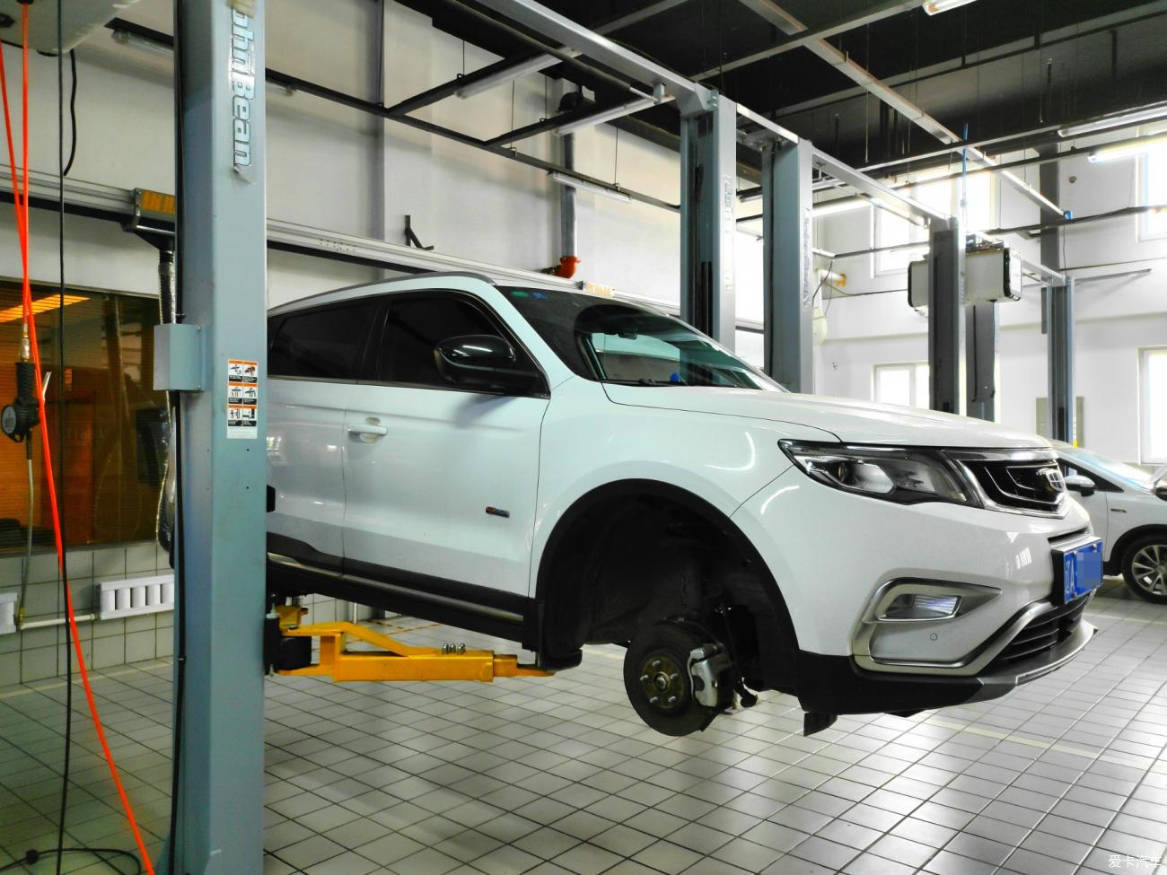

提前预约好工位,直接进4S更换轮胎

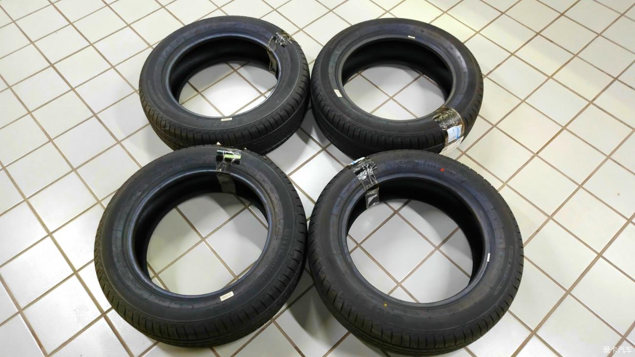

先拆掉四个轮子

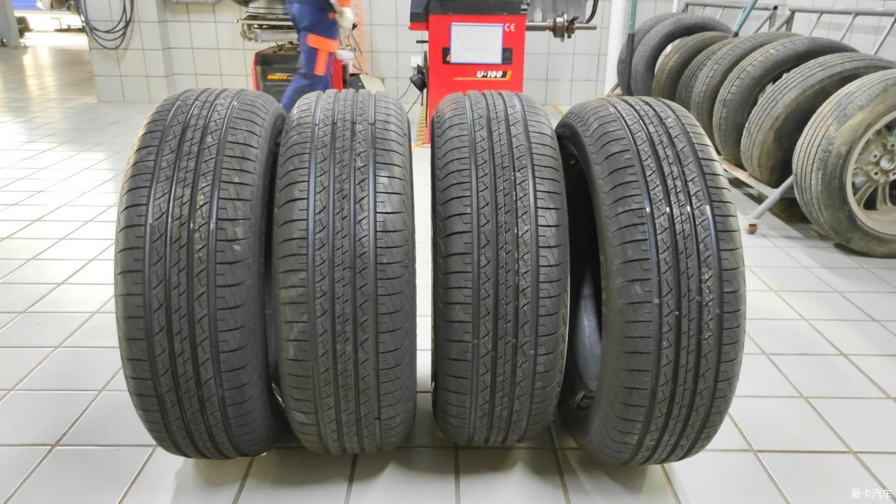

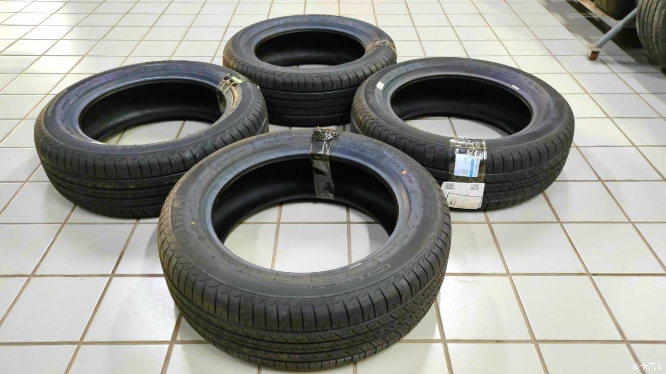

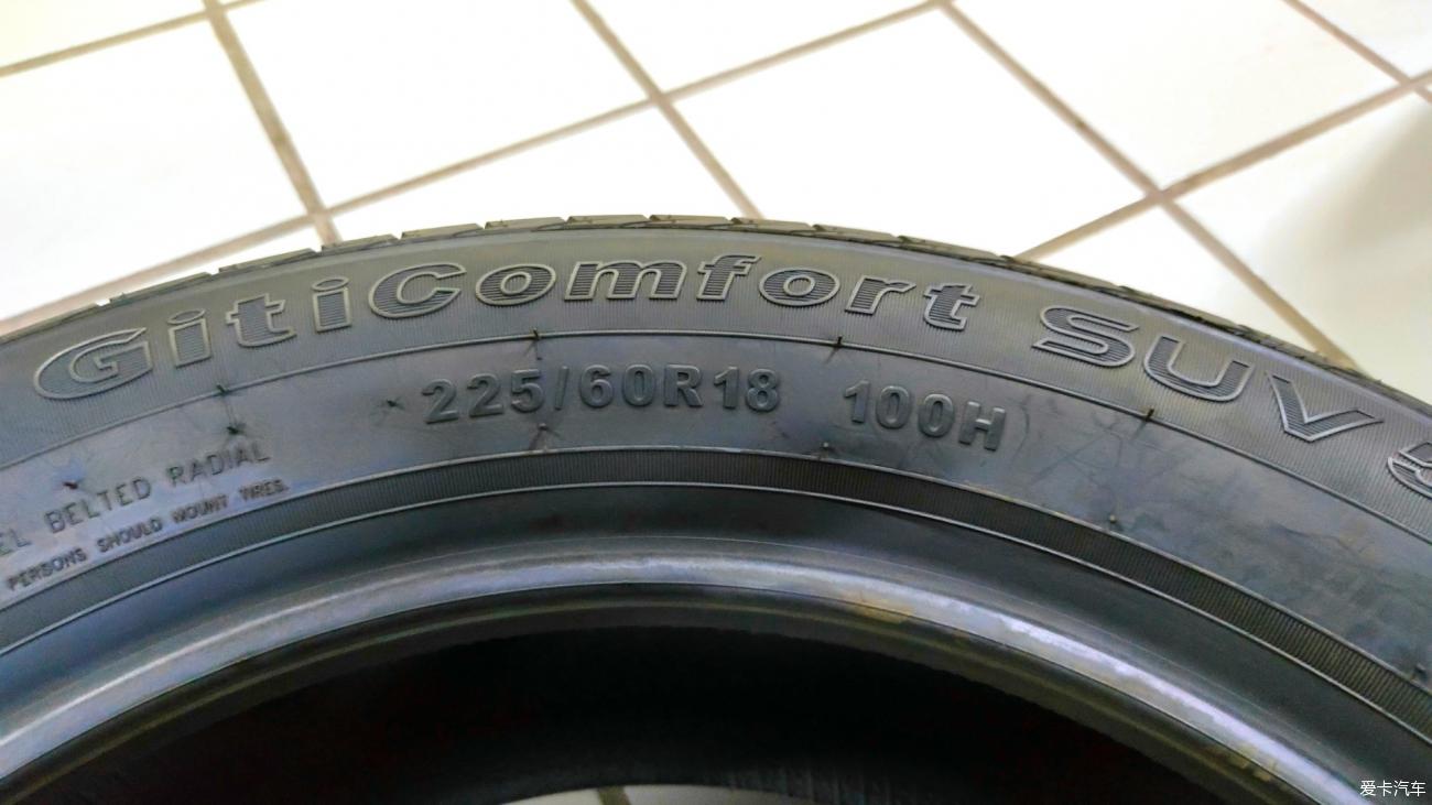

准备要更换的是佳通SUV专用胎,型号是225/60R18
摆个造型哈

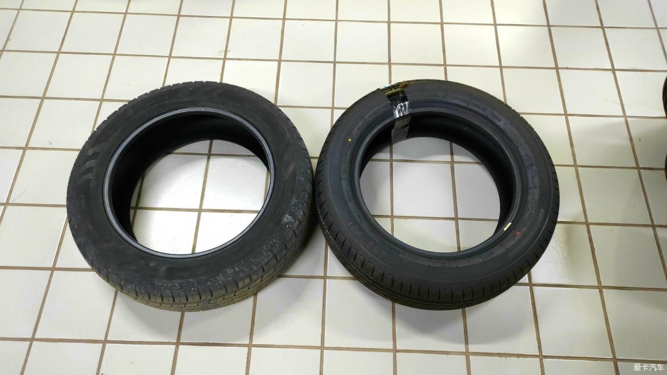

换下来的旧胎四兄弟,上一个五年辛苦了
新胎四兄弟,下一个五年靠你们了,请多关照!

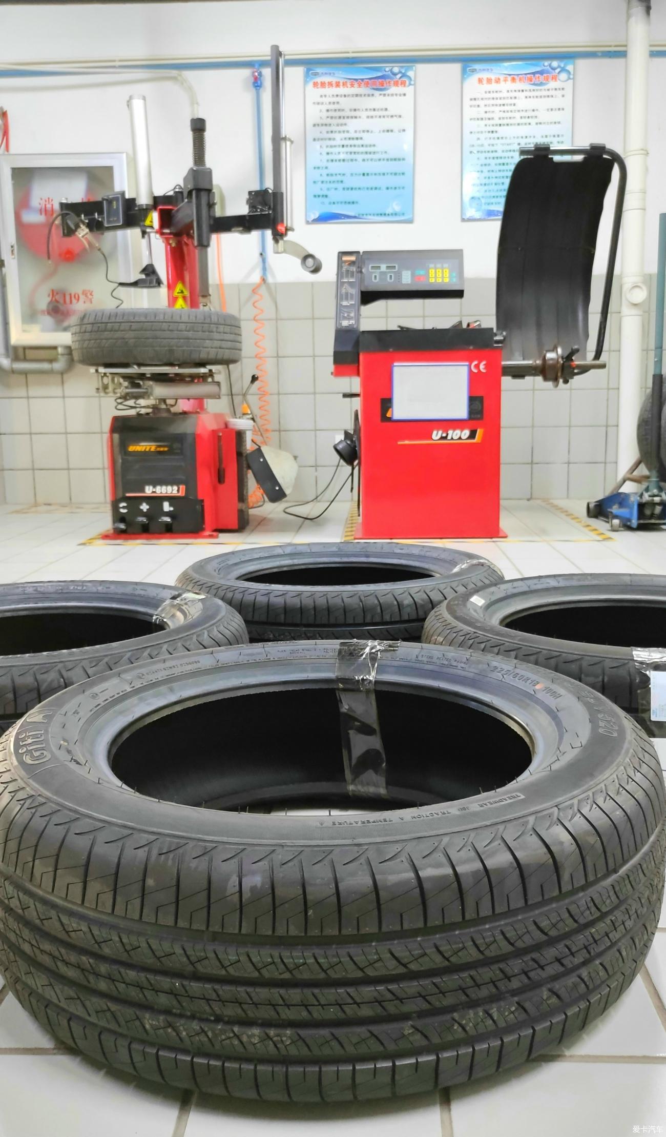

准备更换
拆掉旧轮胎,准备安装新胎

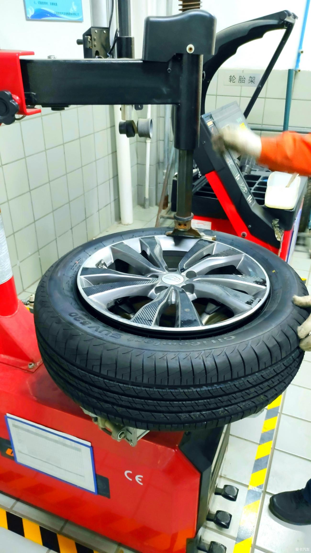

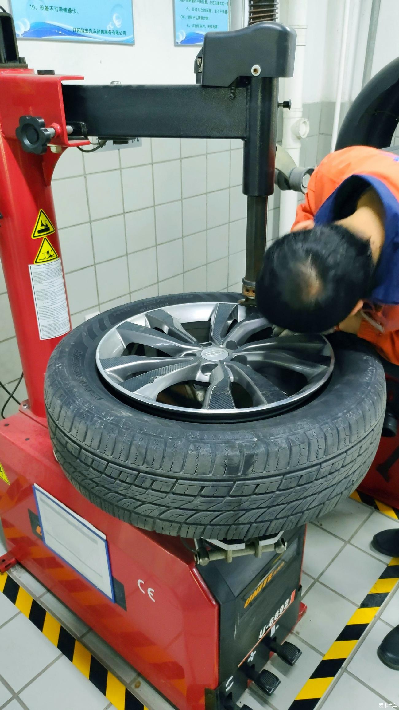

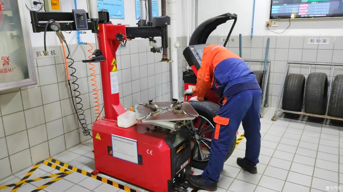

准备上扒胎机

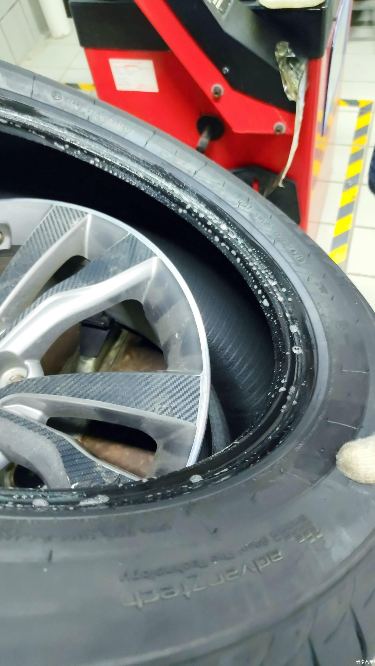

先扒掉旧轮胎

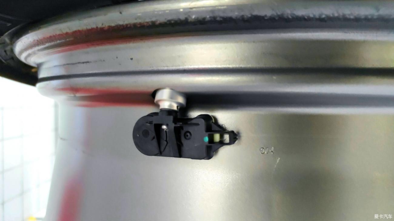

露出了里面的胎压监测
新胎上抹上润滑液,防止上胎时刮伤胎壁
开始安装

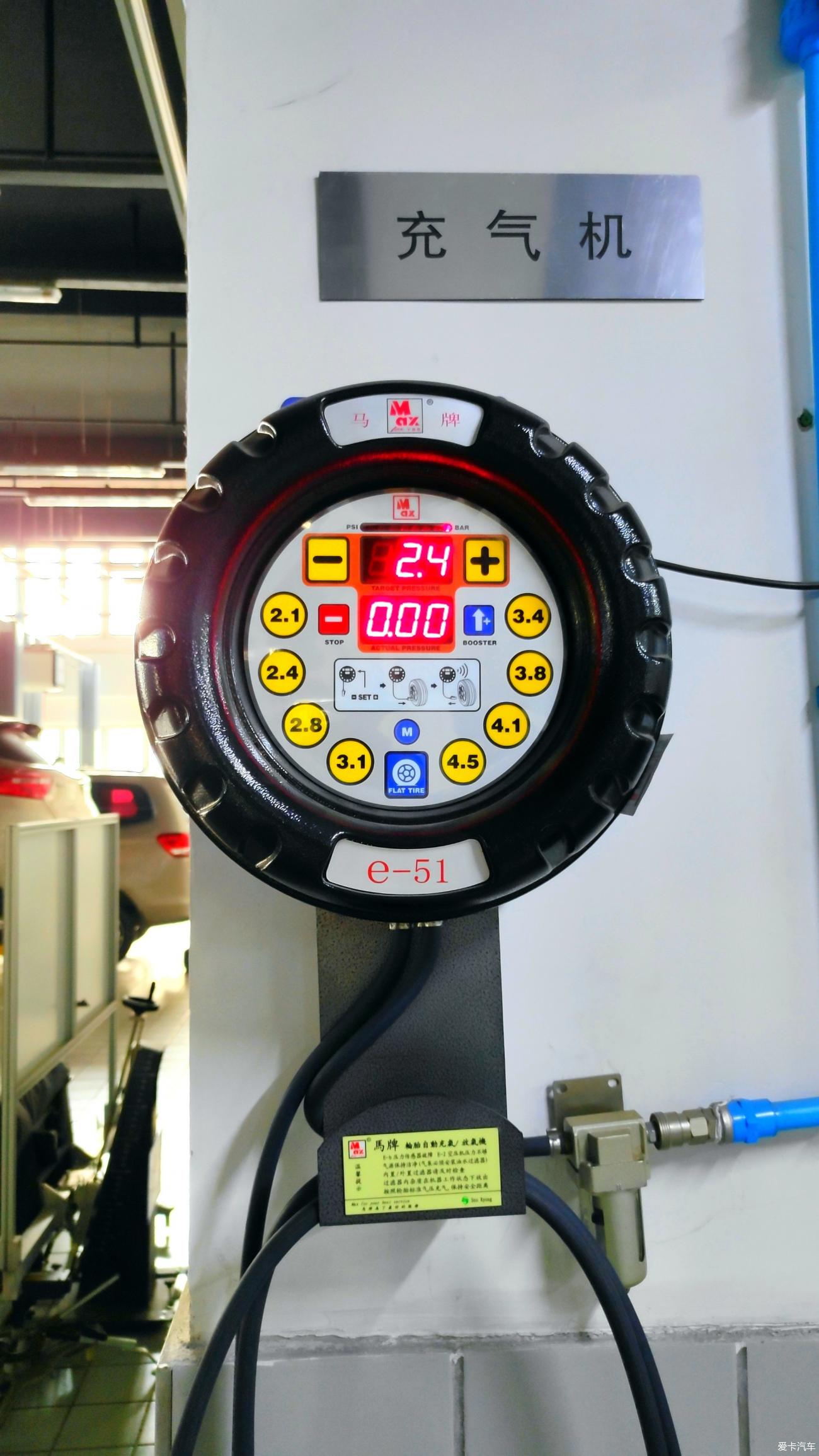

安装完毕后给轮胎打气
这个非常不错,可以直接设定要打的胎压
不用拿打气表手动调了

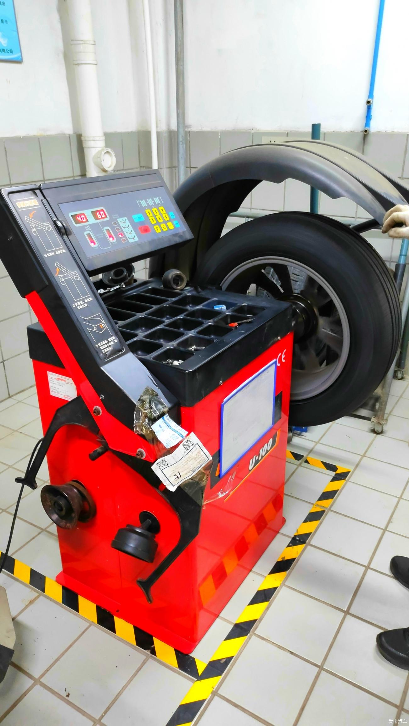

打好气后做动平衡

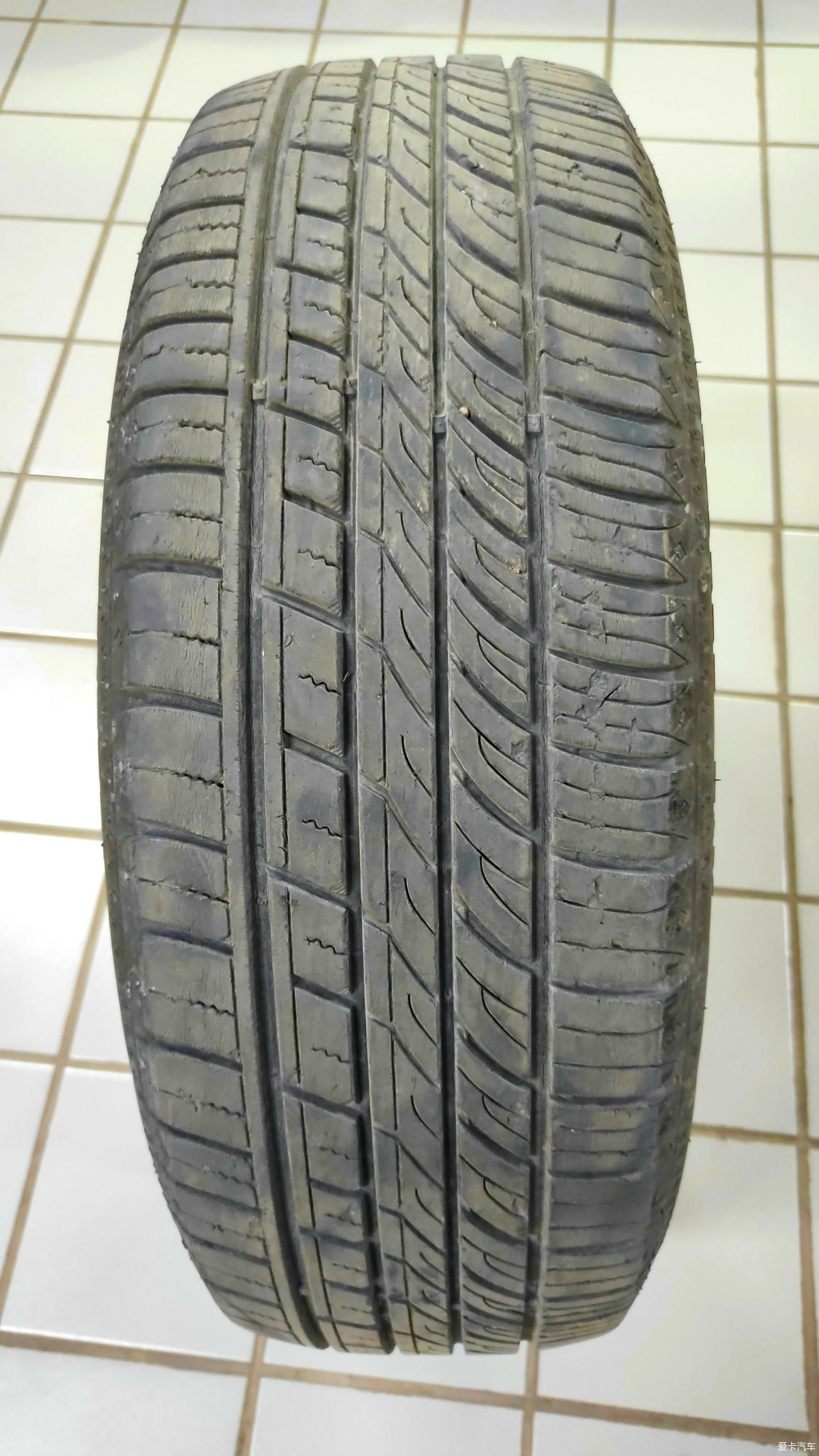

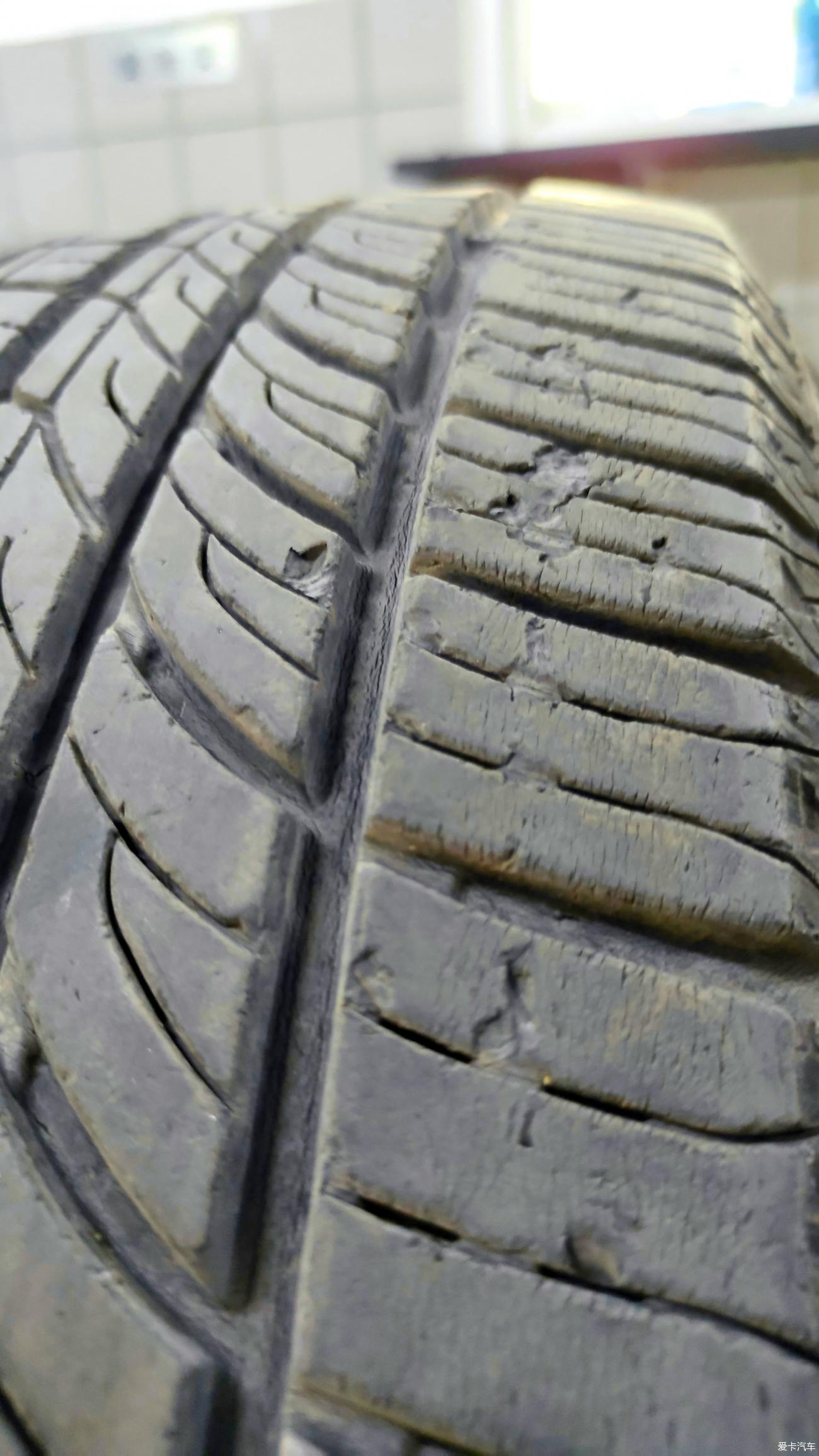

换下来的旧胎

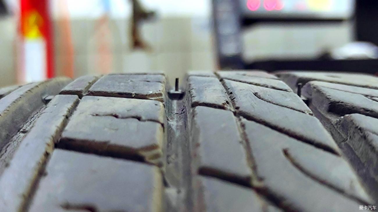

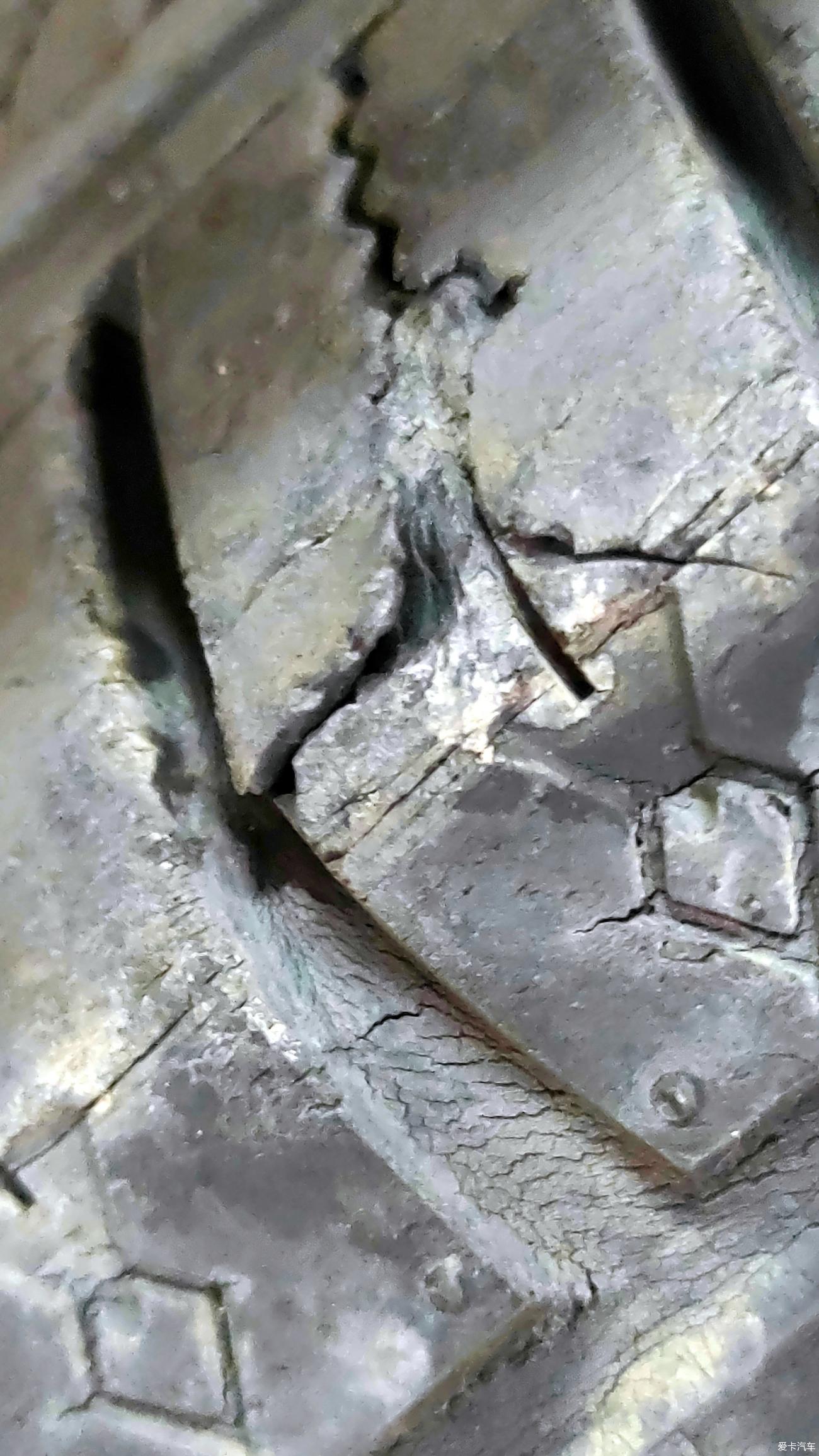

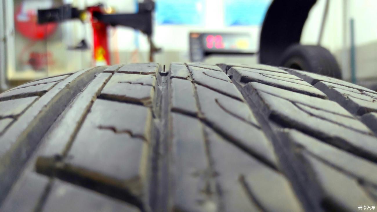

以为之前总跑山路,都是一些非铺装路面碎石子比较多,所以胎冠上有撕裂的现象
已经开裂了
近距离来个特写

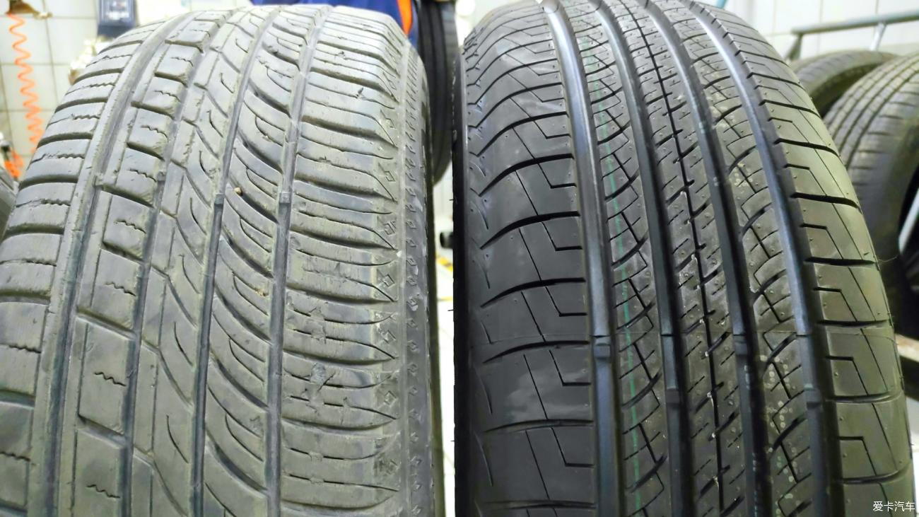

新旧对比
这个看的比较清楚
其实按照磨损程度来看,再用个一年跑一万多公里一点问题没有
离安全警戒线还有很远,因为经常跑高速,为了心里踏实,还是提早更换了吧

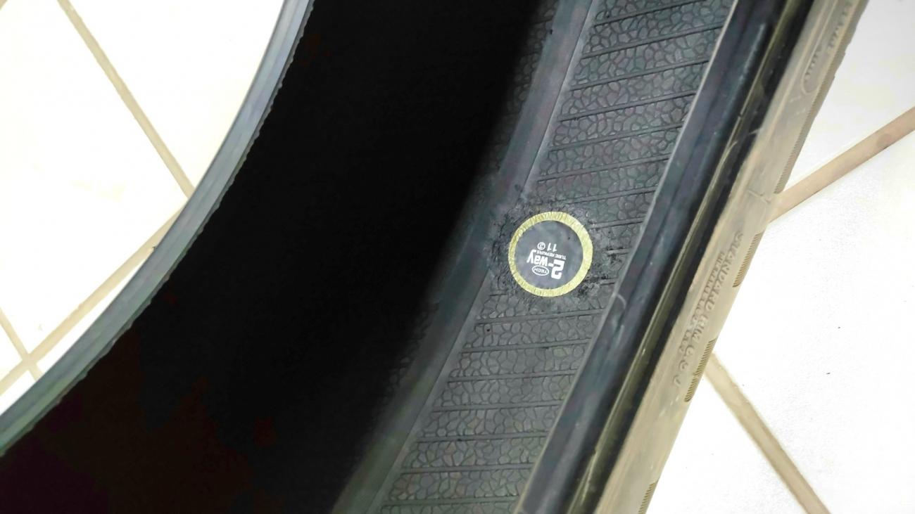

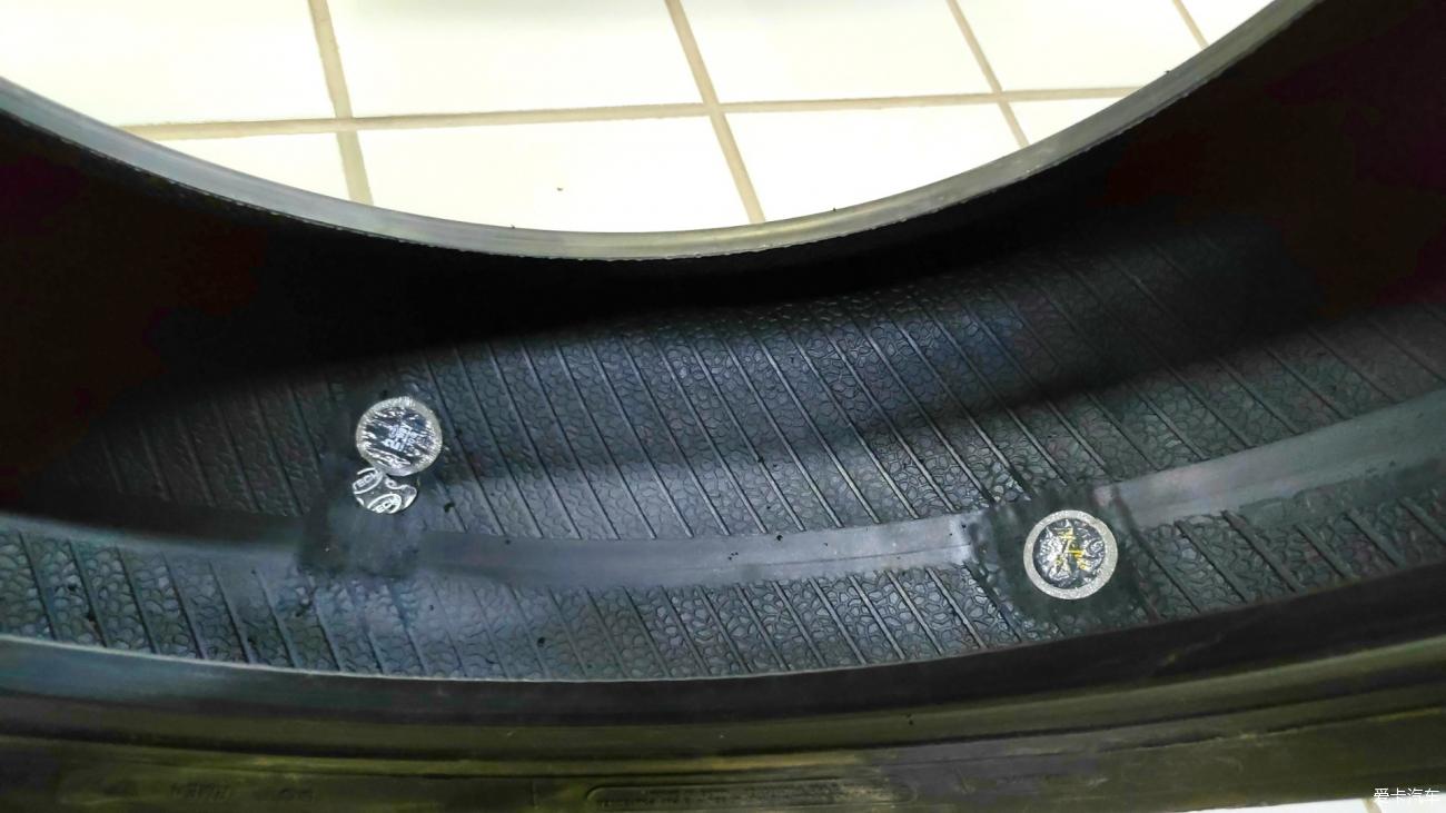

之前四根胎加起来补了六、七回了
最有意思的一个胎同一个眼,竟然扎了两回,这个概率也真的是。。。

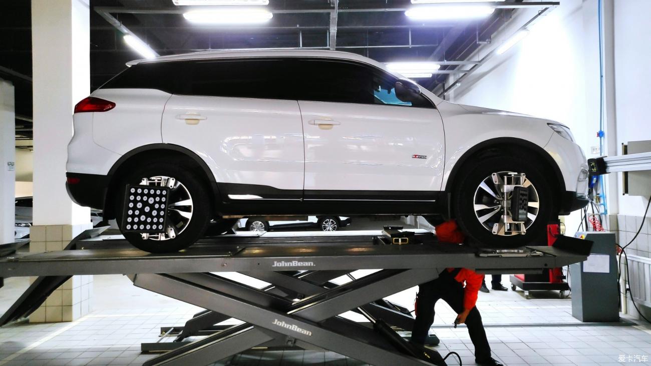

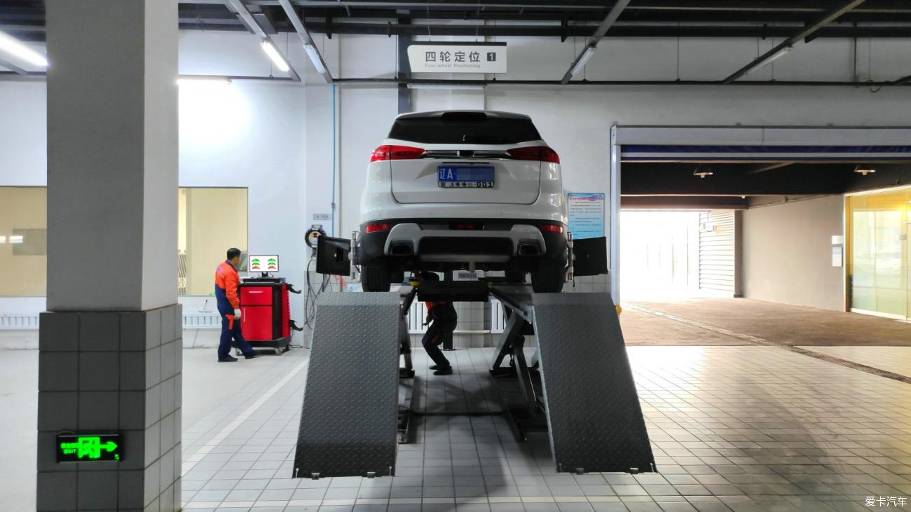

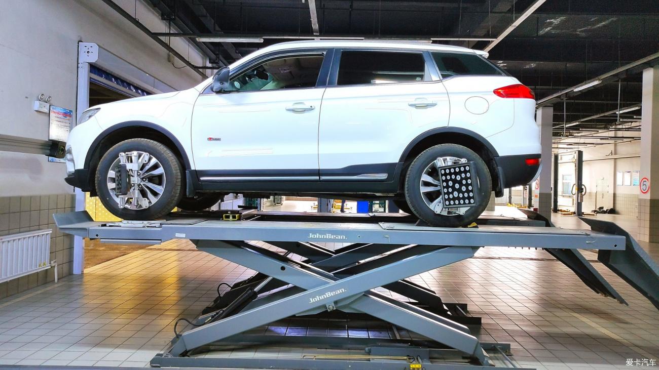

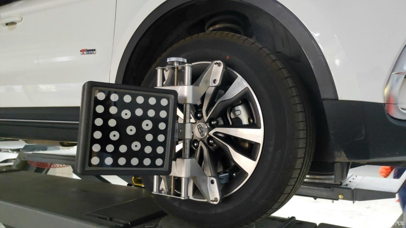

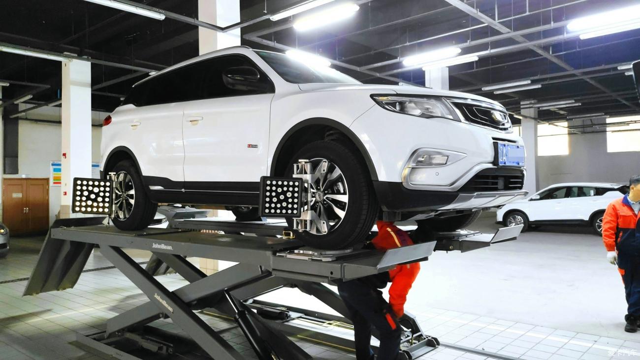

做好动平衡安装复位后做四轮定位
直接开上架子,两名师傅一个查看数据,一个做调整
卡上定位神器
这边查看数值
侧面拍拍看
换个角度
四轮定位完工,又可以大胆出去浪了哈哈
