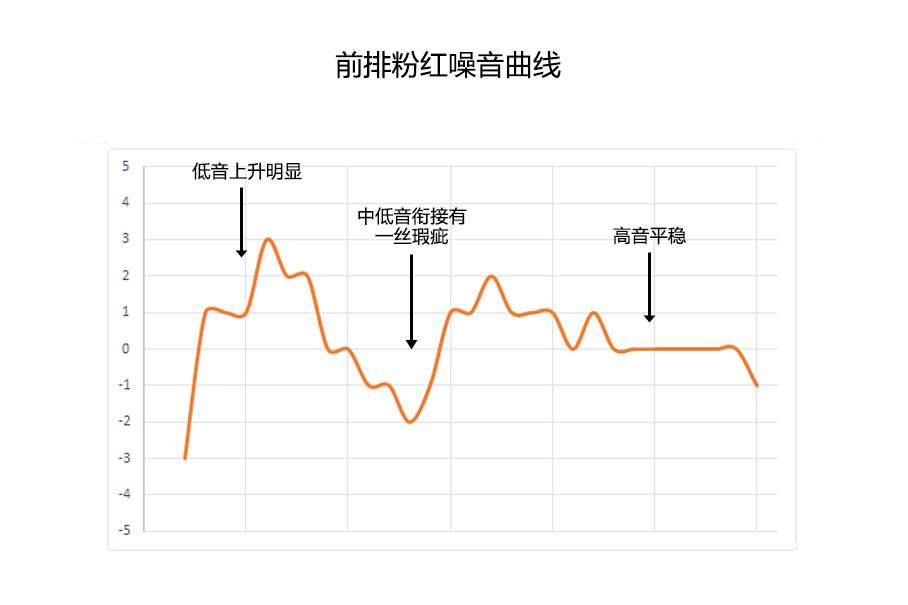

  究其原因,是因为丹拿功放设计的不足,四门低音是数字功放推动的音色偏冷没有延申;缺少低音炮,四门低音没有箱体不能完整还原低频,看评测数据:
网页链接
