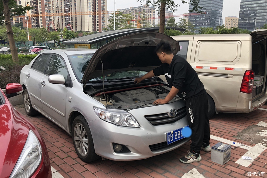

       安装师傅提前电话确认,可以进小区地下停车场安装,我考虑到地下停车场光线不太好,怕会影响师傅安装,所以提前把车开到了露天停车场,停好车,安装师傅也到场,从车上拎出一个蓄电池,和我确认了车型,准备开始安装。

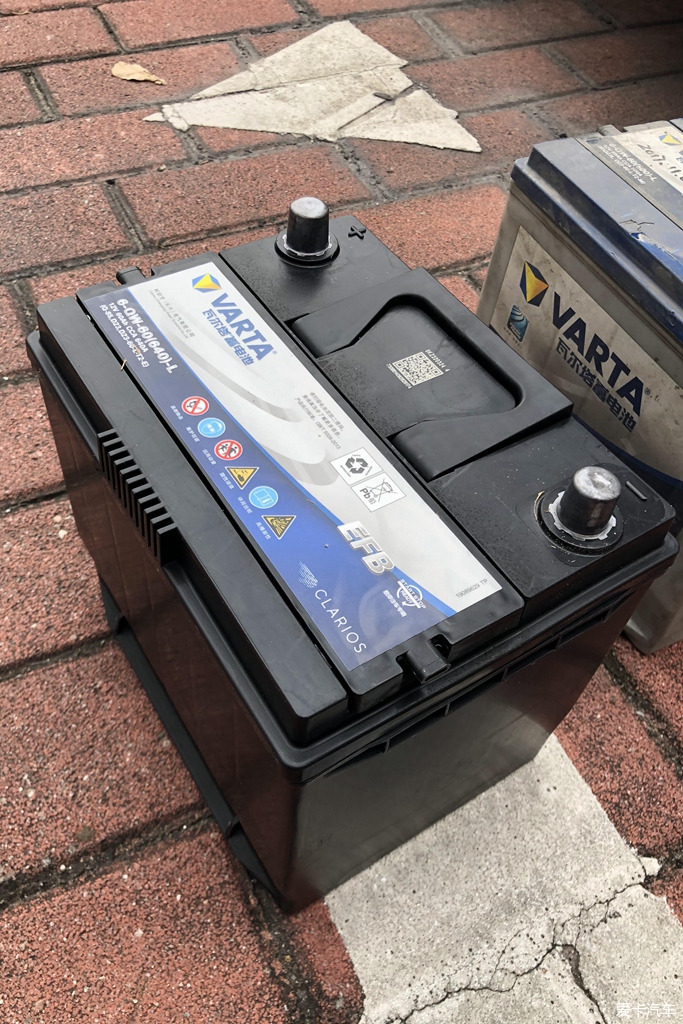

       目测这是最新的外包装,以前包装都是彩盒的,这样更环保一些吧。这是浙江长兴工厂的货,瓦尔塔在中国有三家工厂,长兴工厂是最早投产的。

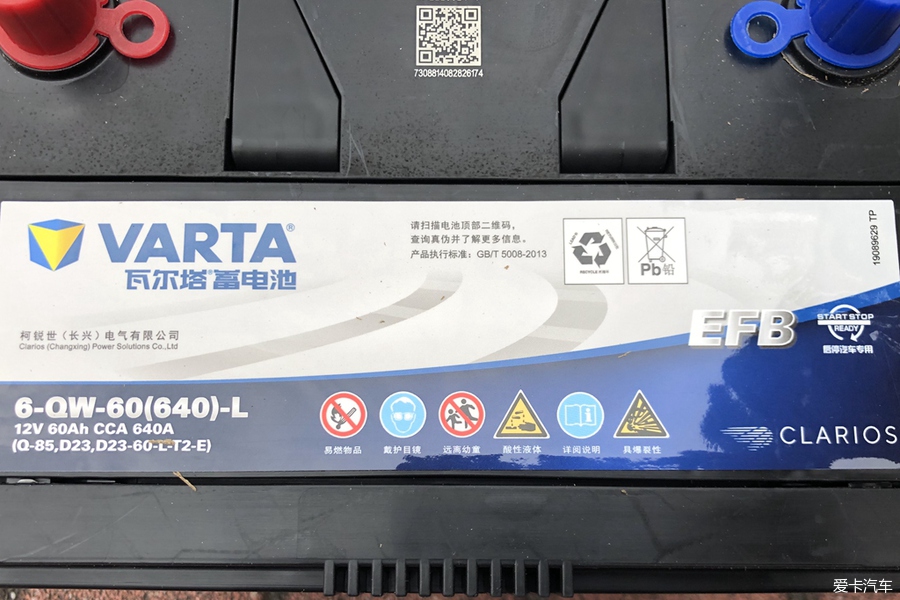

侧面标记型号,参数,净重17.7公斤,实打实的,不打折扣,用料没得说。
出厂日期,2020年10月22日,这绝对是刚下火车皮的。
展示一下使用说明和保修卡!

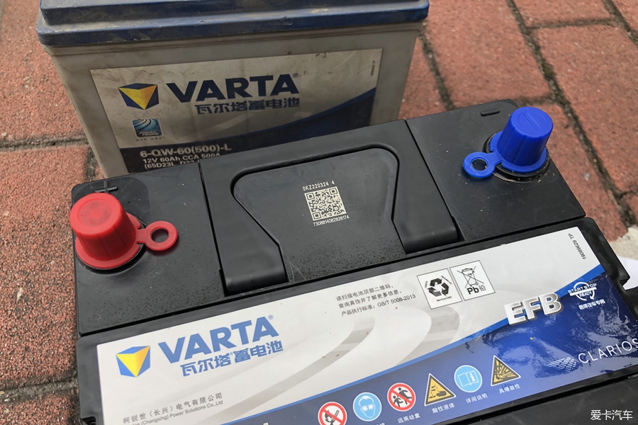

       这是瓦尔塔的EFB启停电池,主导入门启停车型和加装了多电子设备的非启停车型,比普通电瓶更耐用。这个电池型号D23-60-L-T2-E,D23代表电池组别,你可以理解为外形尺寸,60代表电池安时数,卡罗拉是55AH就够了,L代表端柱极性,有L和R,T2代表电池端柱类型:粗端柱,E应该代表EFB启停。

        扫电池顶端的二维码确认正品,同时建立了电子保修卡。方便日后保修, EFB启停电池保修12个月,在12个月内有任何质量问题,都可以免费换新的。

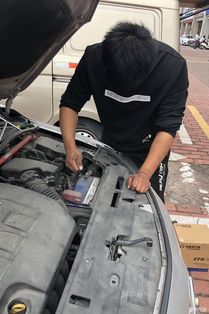

我这一边做功课,师傅已经在一边开始忙活了。
这就是我车用的第四个蓄电池,同时也是第二个瓦尔塔蓄电池。

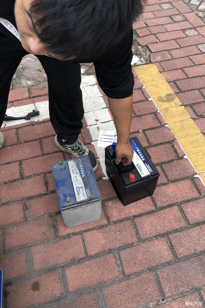

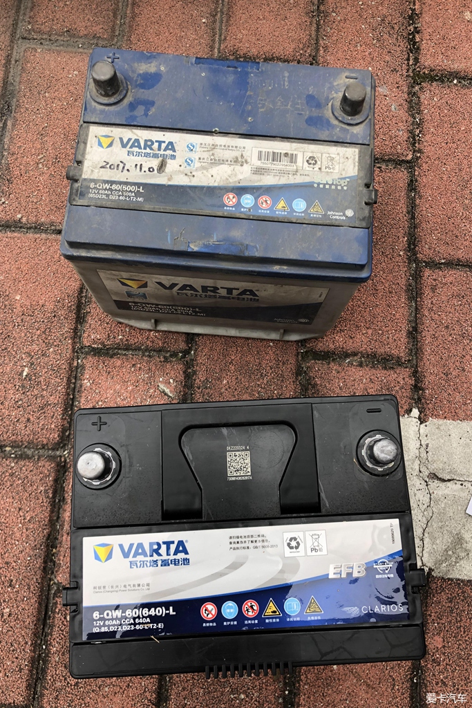

拆下旧电池,准备上新的电池,我赶紧说师傅你等等,让我给我的新旧电池留个影。
                 新旧蓄电池合个影。原来的蓝标2017年11月安装,已经服役3年了,目前看貌似没什么问题。
又一次新老交替,未来几年里,靠你了哈。

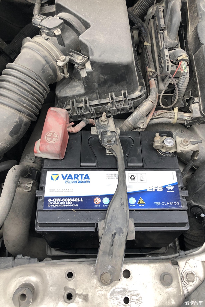

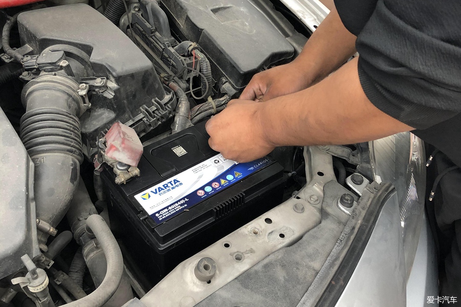

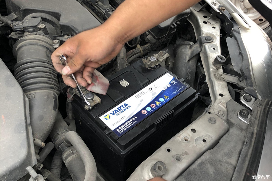

师傅动作非常快也非常专业,不一会功夫,已经安装好了。

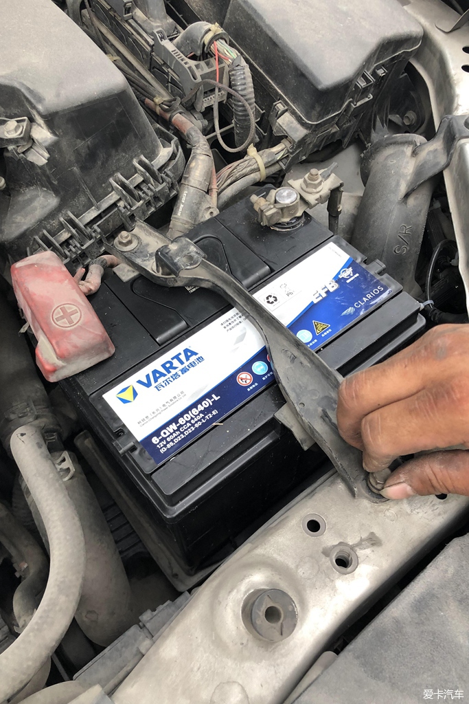

前后总共就不到五分钟时间,新电池就位了。
师傅整理一下,把护板装好,检查是否有遗留工具在发动机舱,打火试车,完美收工。

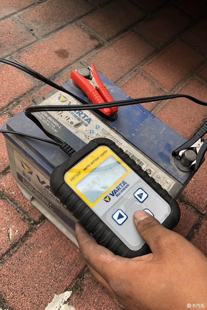

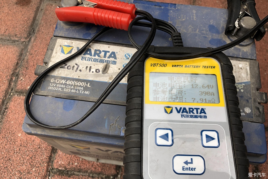

我说我这旧电池不知道还有没有用,他拿出工具说我来给你测测看,太专业了!
       师傅说电压正常,内阻新电池一般是5的样子这个不到8,还行,参考电流398A和标称的500A相差也不远,还能用个一年半载。
