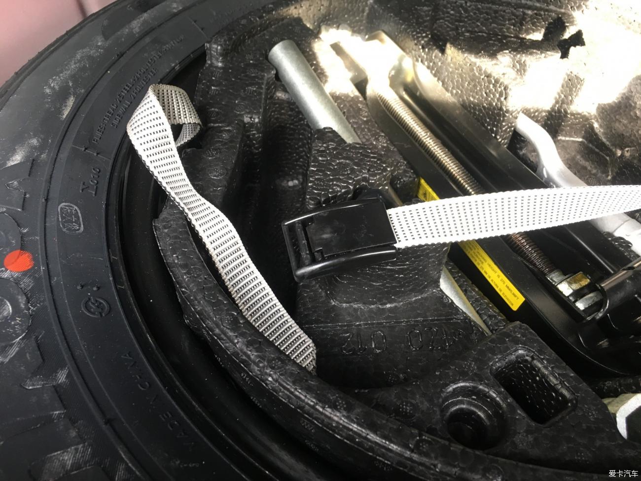

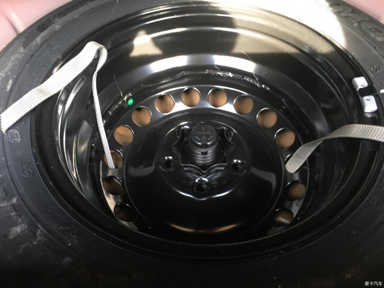

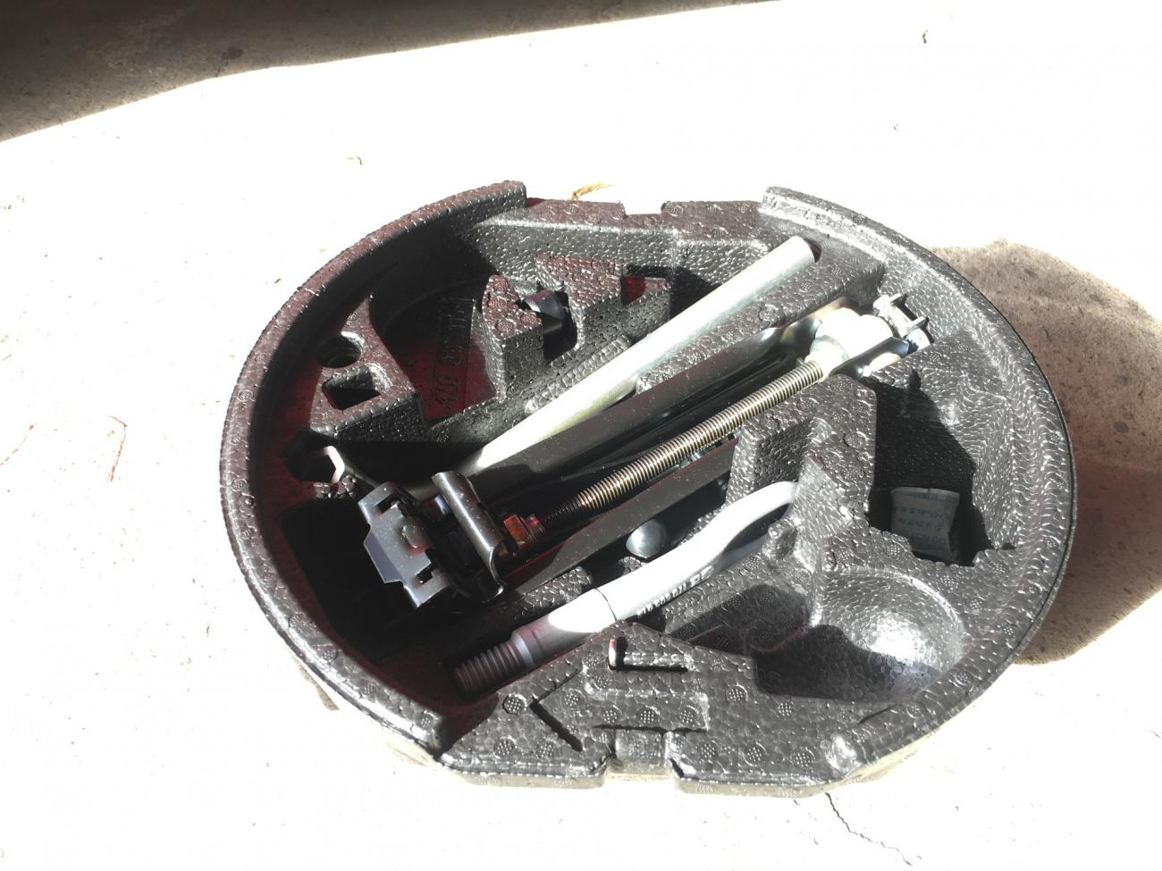

一般千斤顶他放置的地方一般都在车的后备箱。打开后备箱。掀开后备箱的板子,就能看到车载千斤顶。
有些千斤顶是在轮胎里面的储物泡沫,有些是在后备箱其他的位置。我这个是大众集团的车子,统一都设置在备胎里面的储物泡沫盒里面。首先把固定解开才能放出来。

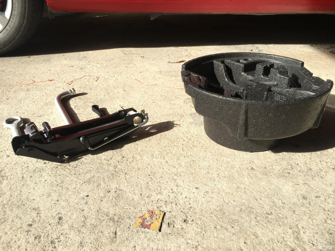

解开带子后,把泡沫盒拿出来。然后备胎也卸除。

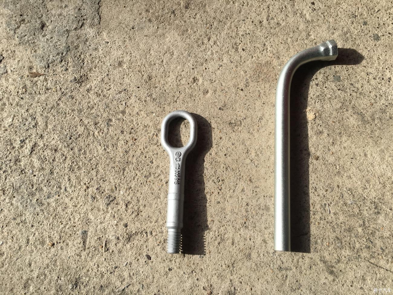

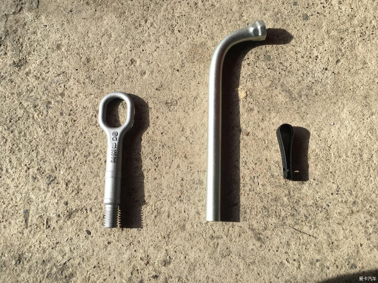

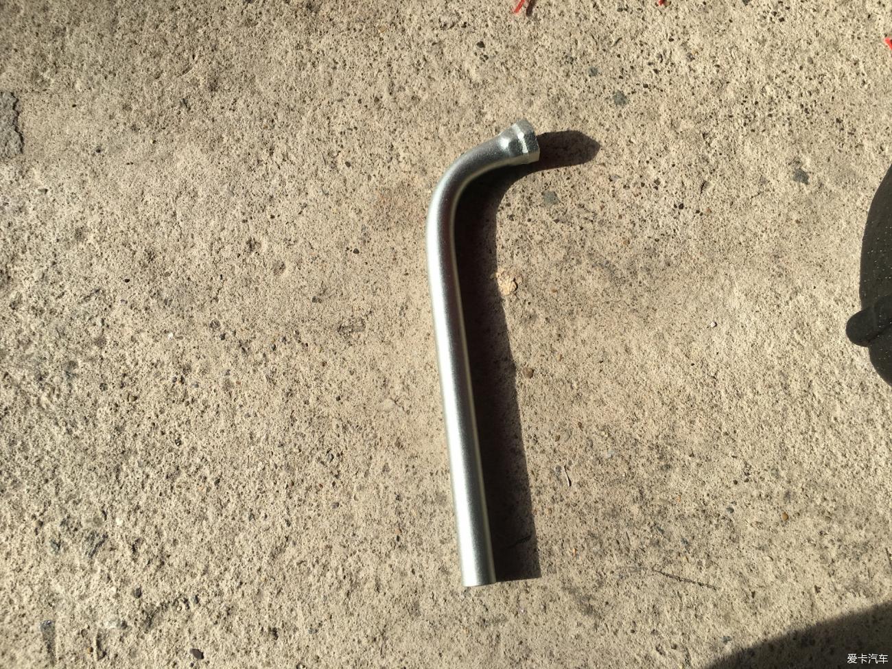

看看都有些什么吧。这是拆卸轮胎的扳手。好像是吕材质的。很轻,但是刚度够。
这是拖车钩,还有打上零件编码的。原装的。

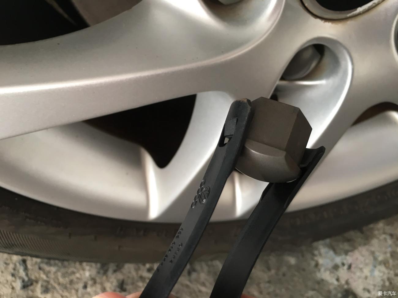

右边黑色的是小夹子,有什么用的呢。等我告诉大家把这个黑色的小夹子,他是夹轮胎螺丝帽的盖子的。

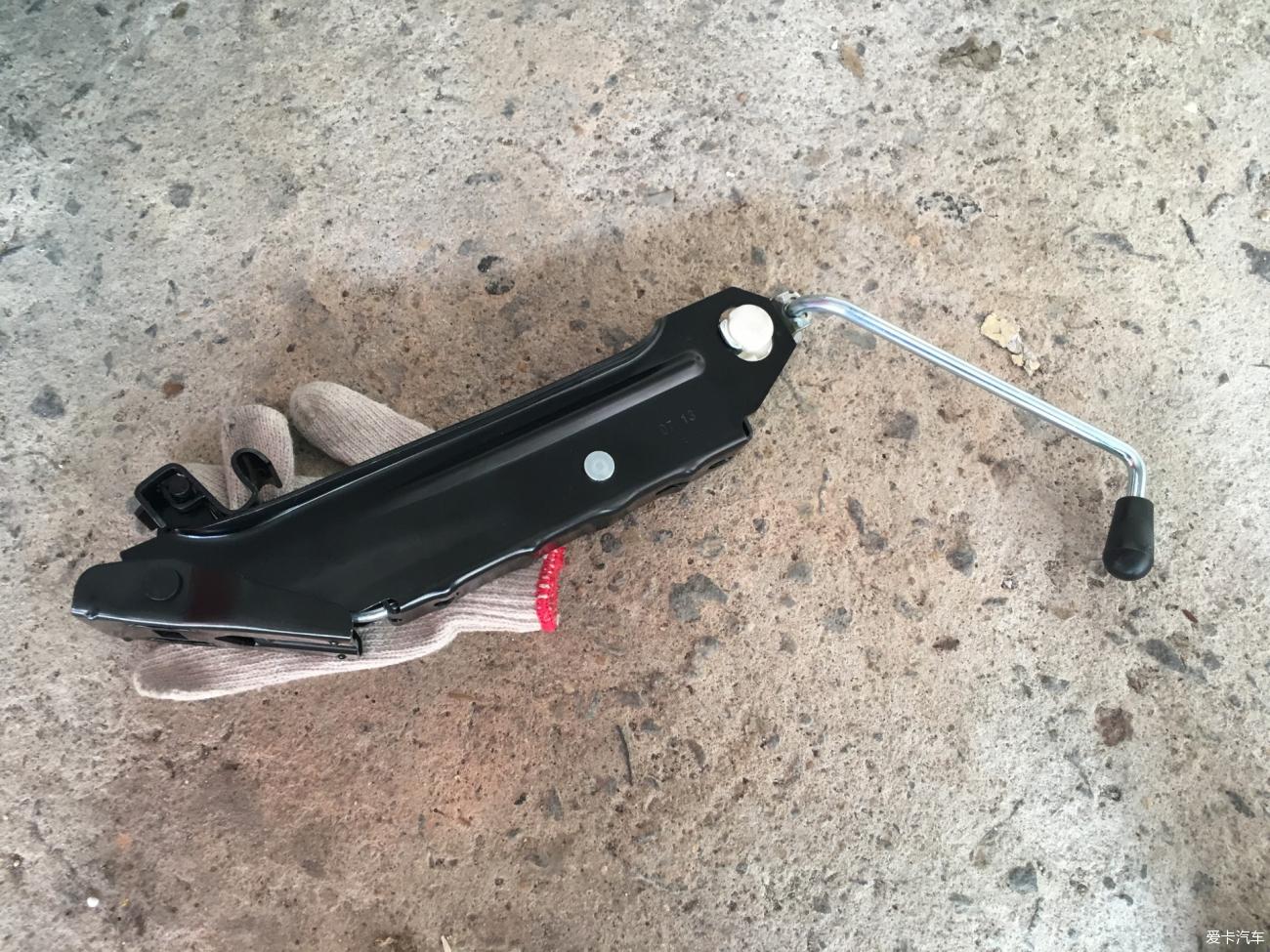

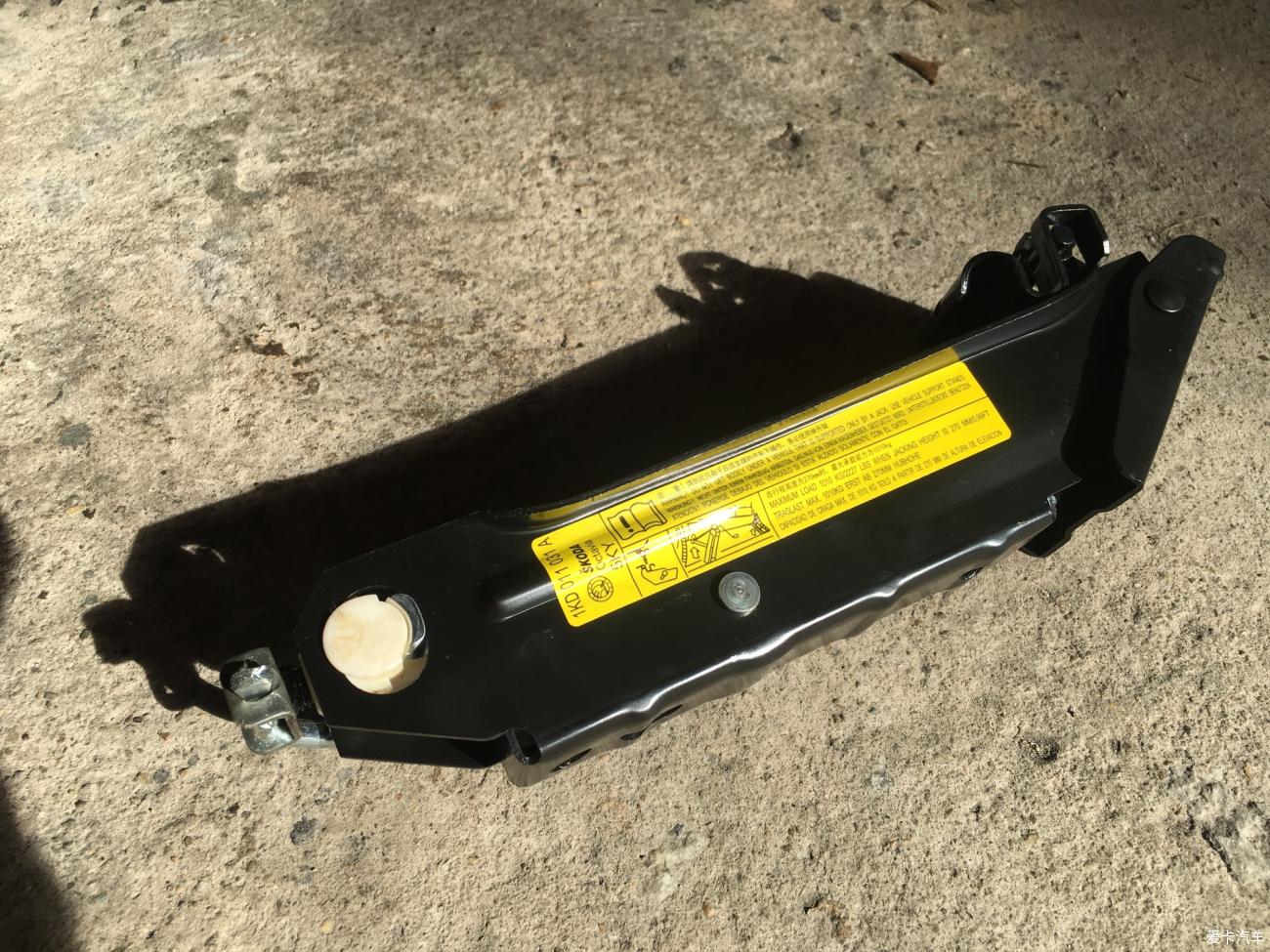

看看主角,人字形车载千斤顶。

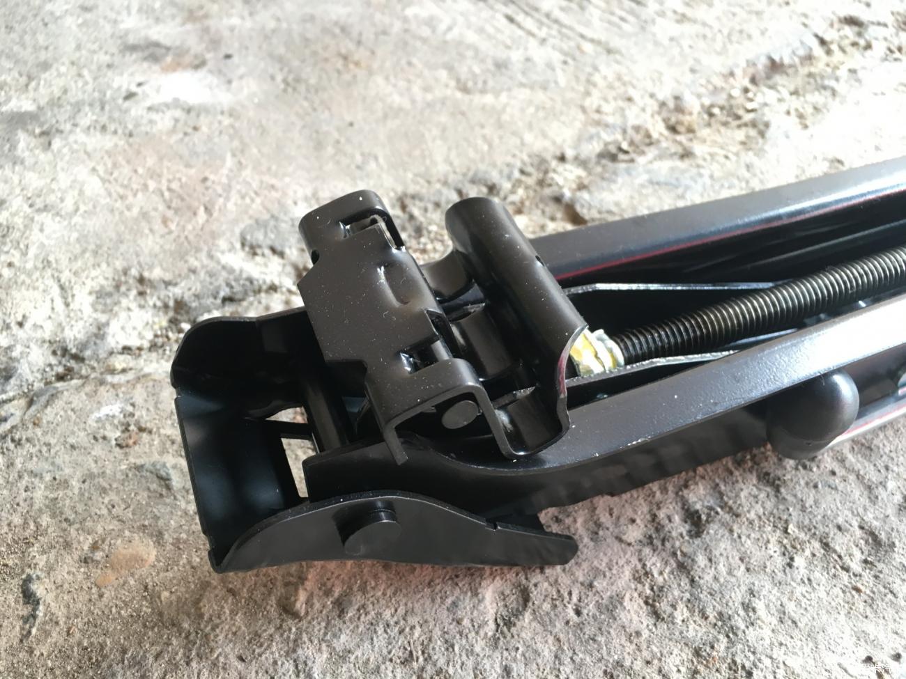

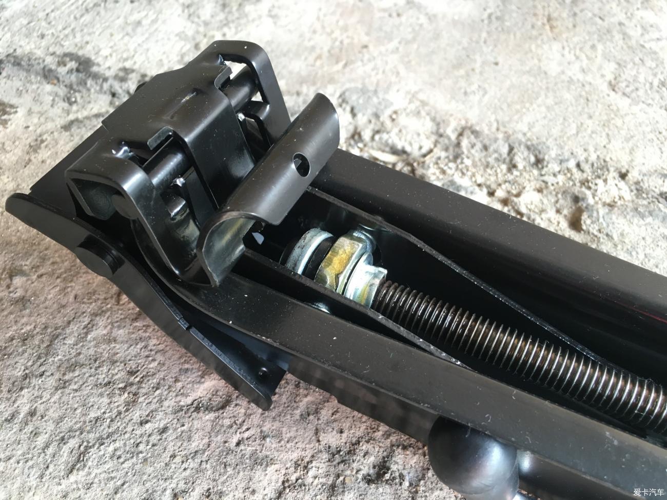

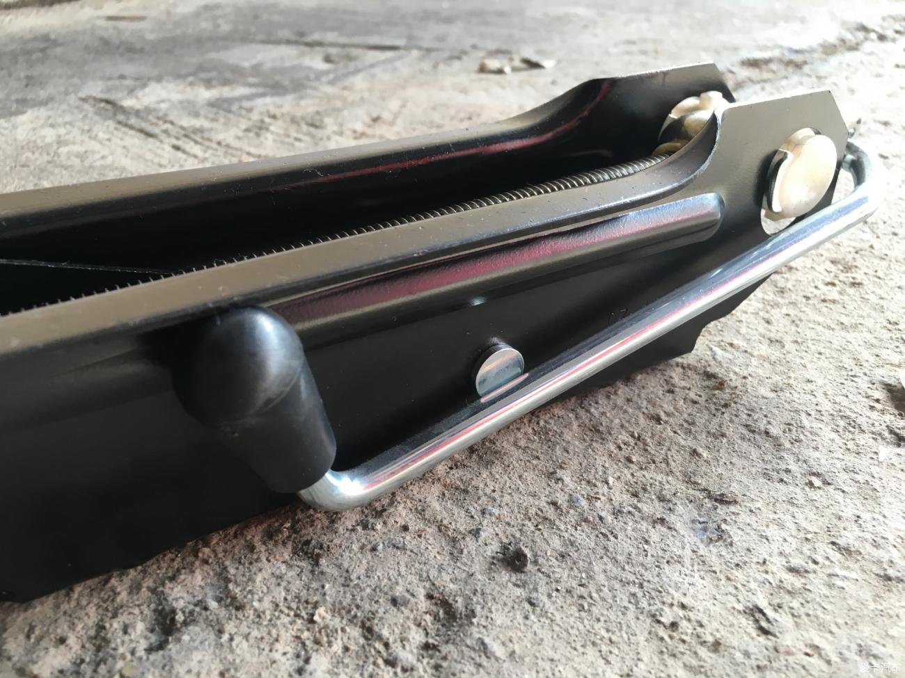

一起看看人字形千斤顶的结构,这个卡位就是与小车相连的支撑部位,下面的是与地面接触的脚撑。
齿条收紧装置。
摇杆装置。我们就是通过这个摇杆撑起一台汽车,神奇吧。
底座。

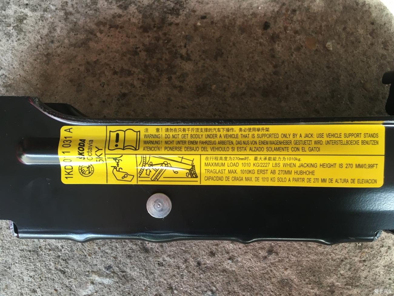

很有仪式感,原装千斤顶的说明书。
这里的最大承载能力为101KG,但是我的汽车有1点3吨。不过撑起一个轮子是没有问题的。最大行程是27cm.

用小夹子把轮胎帽拔出来。

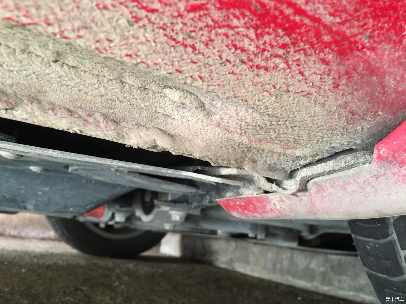

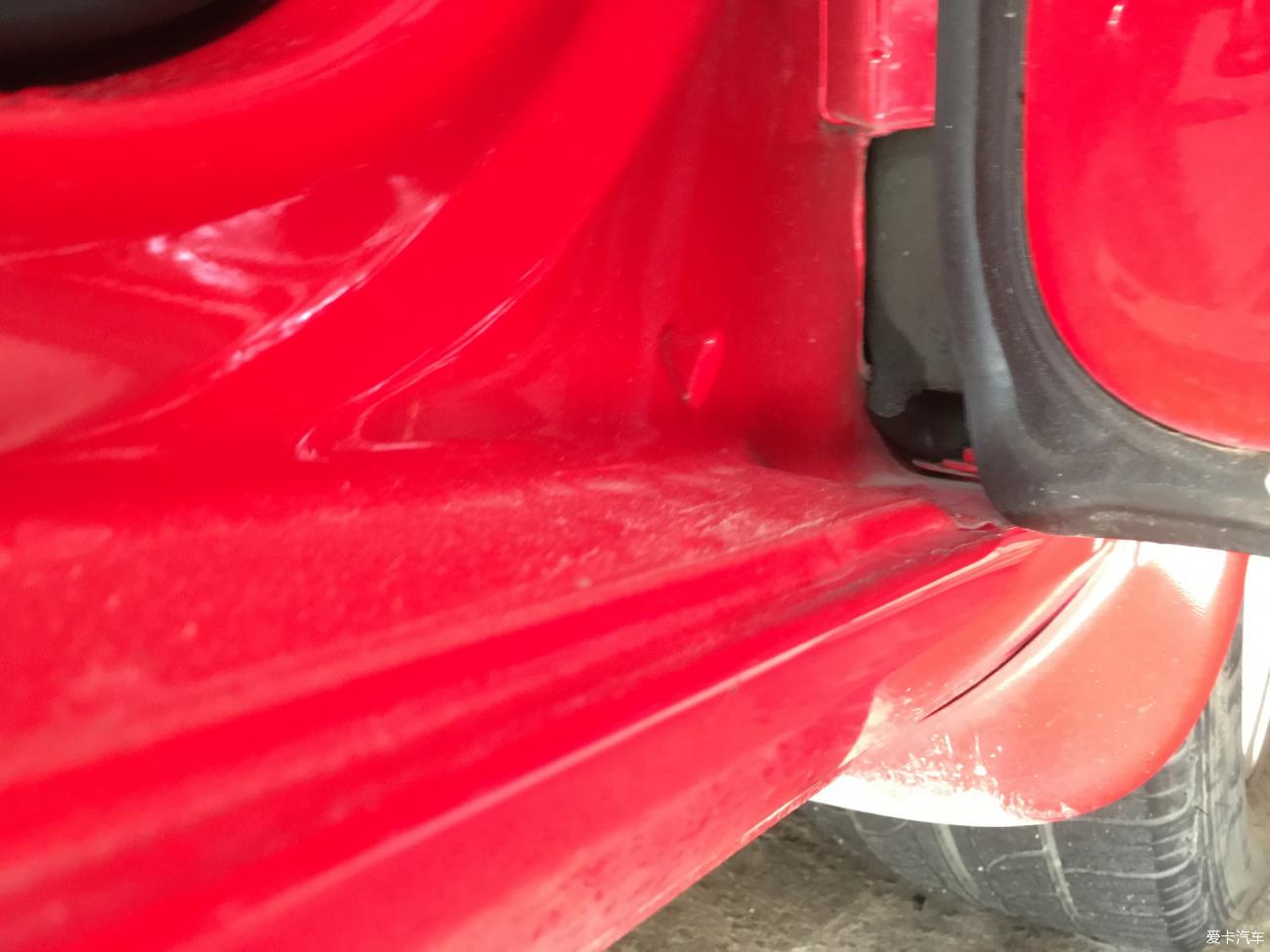

打开车门,先找到车辆底盘支撑点
在车辆底盘两侧边缘靠近车轮的位置,都会有供千斤顶接触的支撑点。千斤顶的托举部位必须支撑在底盘支撑点上,否则的话很难固定车辆,也容易对千斤顶造成损坏,甚至损坏底盘。

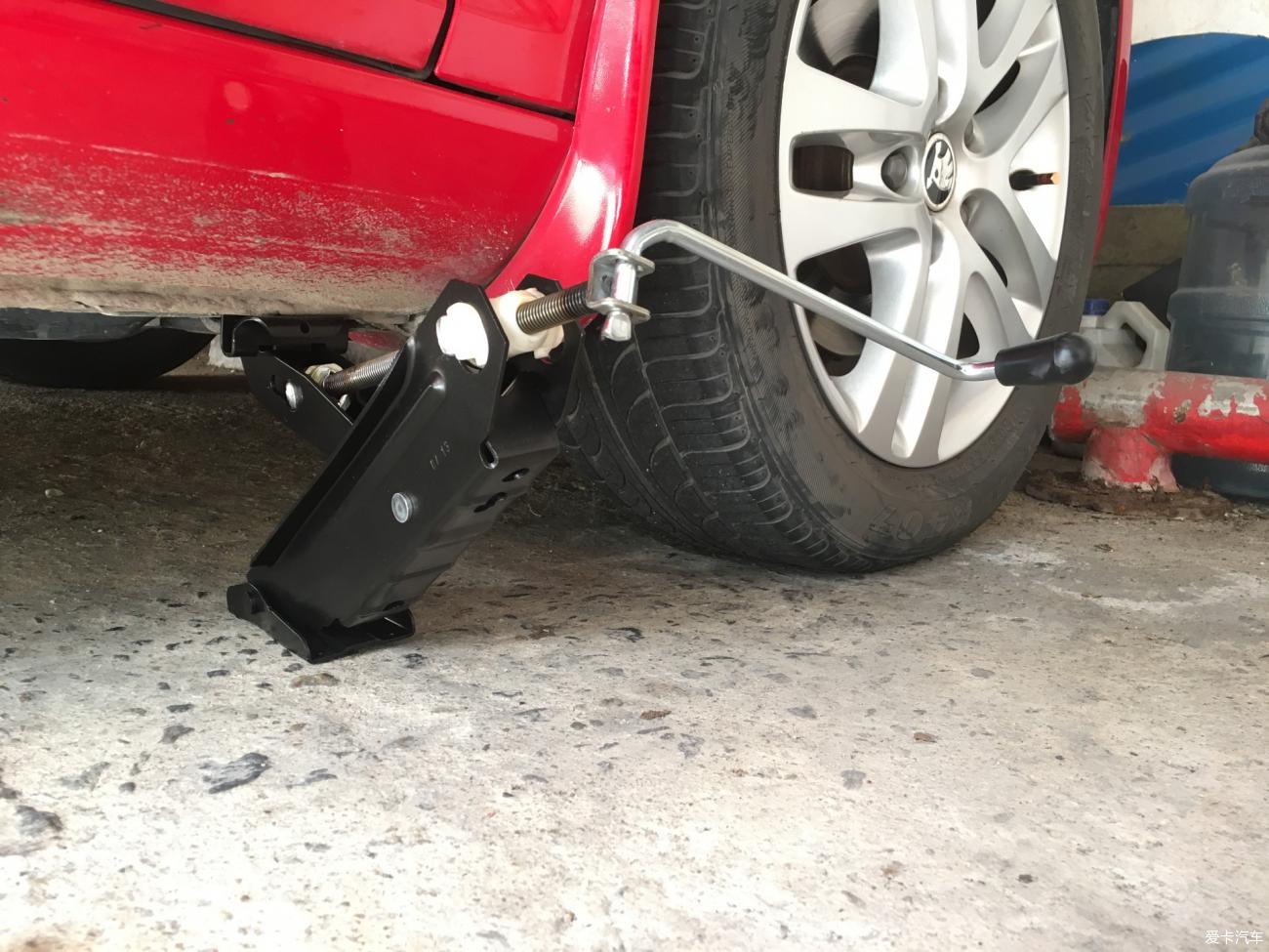

找好地面和车子相对的支撑点。
直接摇动摇杆。人字形千斤顶就会把车子顶起来。
