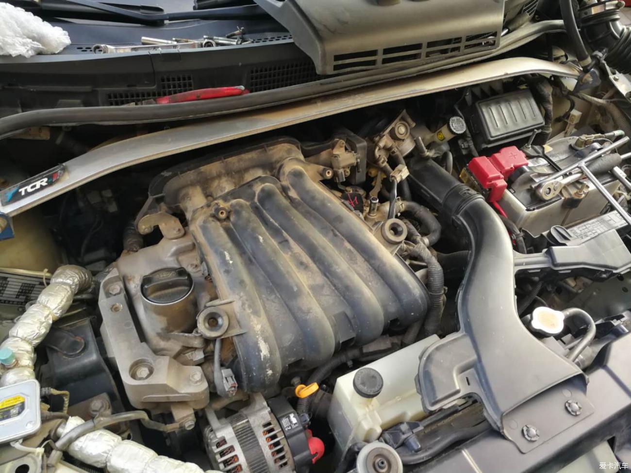

拆掉发动机上面的保护装饰盖,露出了上翻气的进气歧管,要拆挺麻烦的,初步怀疑是缺缸,用拔线法排除是哪个缸。。。
拔掉一缸,动力下降明显,不是它!!拔掉4缸没反应,就是它了。。。至于2、3缸没拔,因为被进气歧管挡住了 如果不是4缸,就得拆了。。。。
拆掉节气门和空滤管,更换了4缸点火线圈,再打火,还是抖动,还是没有故障码。。。。

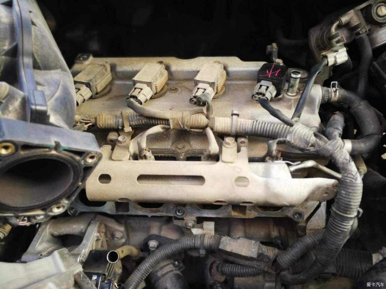

这个是拆掉发动机装饰保护盖之后露出来的

修理工有经验,用套筒轻轻敲击4缸喷油嘴位置,发动机突然不抖了。。。
这是因为什么呢?经验丰富的修理工告诉我:八成是喷油嘴卡住了。。。
为什么会卡住呢?原因有很多,拆吧。。。
这里能看到四缸的喷油嘴和点火线圈位置

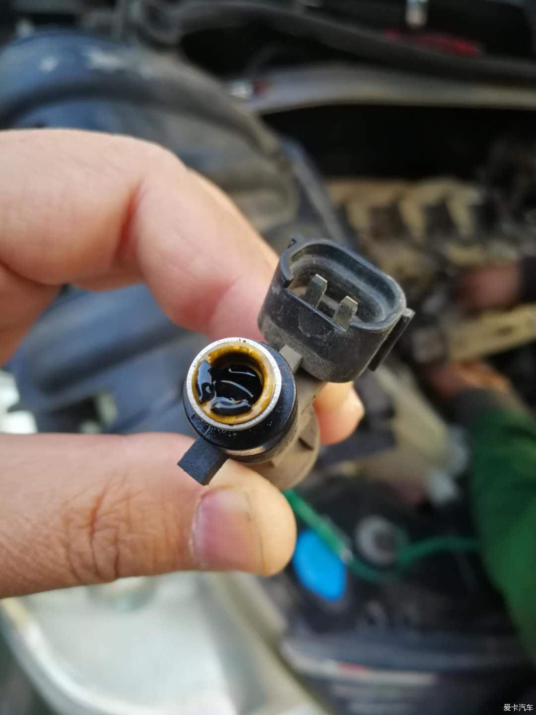

发表于 2020-10-30 11:17    IP属地:未知
拆下来喷油嘴,证实了修理工的判断,是喷油嘴的滤网碎了。。。
粉碎的滤网渣滓堵塞了喷油嘴里面的针阀,导致喷油不畅,于是发动机抖动。。。

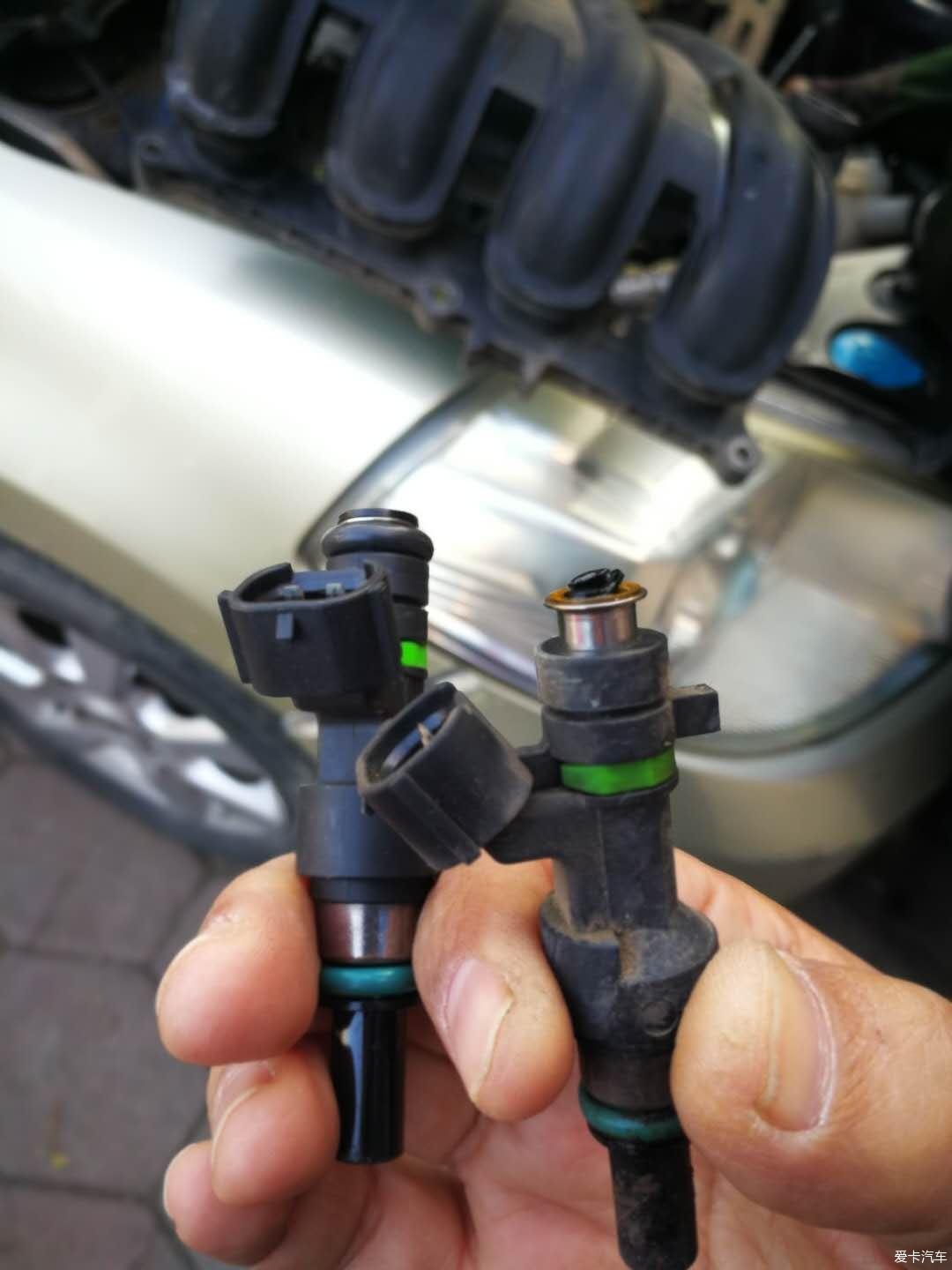

发表于 2020-10-30 11:18    IP属地:未知
好在我有备件,一个拆车件,但是经过检验,工作正常的喷油嘴,于是更换之。。。
这张能看到两个喷油嘴的对比,角度不太好,备件的滤网是完整的,替换的旧喷油嘴滤网破损

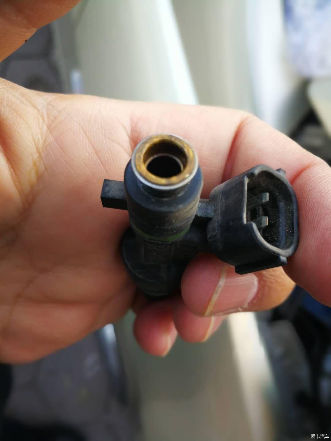

发表于 2020-10-30 11:24    IP属地:未知
这时候修理工告诉我,因为我的车年头太长,4个喷油嘴滤网都粉碎了,这种现象多发生在本田和日产车系上,建议把其他三个喷油嘴的滤网都拿掉。。。
我问没有了滤网 喷油嘴会不会堵塞?
修理工说不会的,只有极端情况才会被滤网过滤到能堵塞针阀的渣滓。。。只要汽油滤芯工作正常,汽油管没有破损后接,一般是不会的。。。
所以 其他三个喷油嘴也都拆了下来,果然全部粉碎。。。
也就是说,4缸问题解决了不假,但是其他三个缸都会发生类似问题,时间而已。。。
都彻底拆掉了滤网 重新装车  问题解决。。。
在这里提醒一下车友们:如果是十多年的老车 在清洗喷油嘴的时候 最好把滤网更换  有单独卖的  几毛钱吧。。。  如果不能更换  取出来也是一个办法 。。。 总比将来路上故障拖车修车要安全的多。。。
仅仅是建议,大家了解即可。。。
汽油导轨里面就是4个喷油嘴

发表于 2020-10-30 11:25    IP属地:未知
去掉滤网的喷油嘴

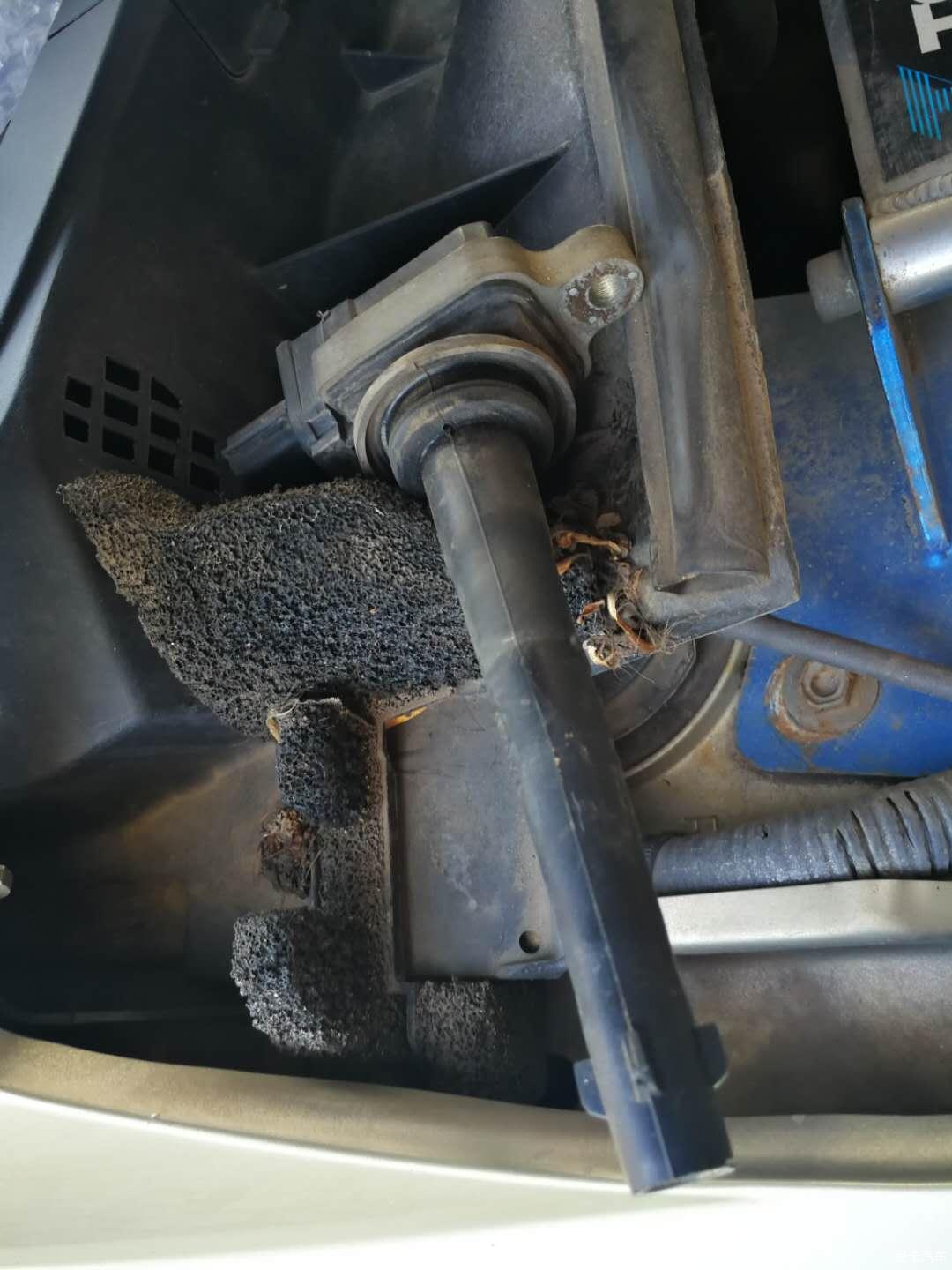

发表于 2020-10-30 11:26    IP属地:未知
原车的点火线圈  还是工作正常 没有破损
