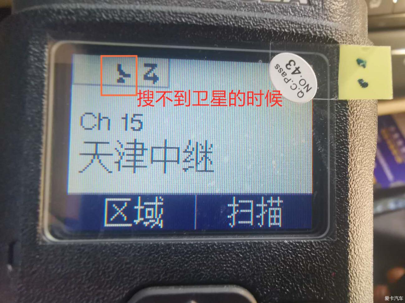

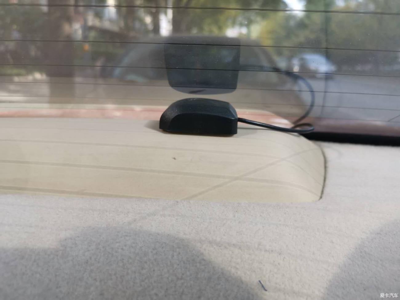

车台装了好久了,平时喜欢出门爬山,去通联更多更远的电台。机器本身支持gps和北斗定位。功能很全面,但是定位信号从来都没有信息。

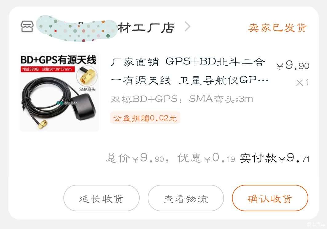

前两天没事逛某宝,偶然看到了个gps天线,某宝出品  9块9包邮。抱着试试看的态度,就算是用不了,也浪费不了多少钱。入手了一根。
这是车台安装的位置,放在了车里。不知道原机有没有自带天线,反正是收不到信号啊。

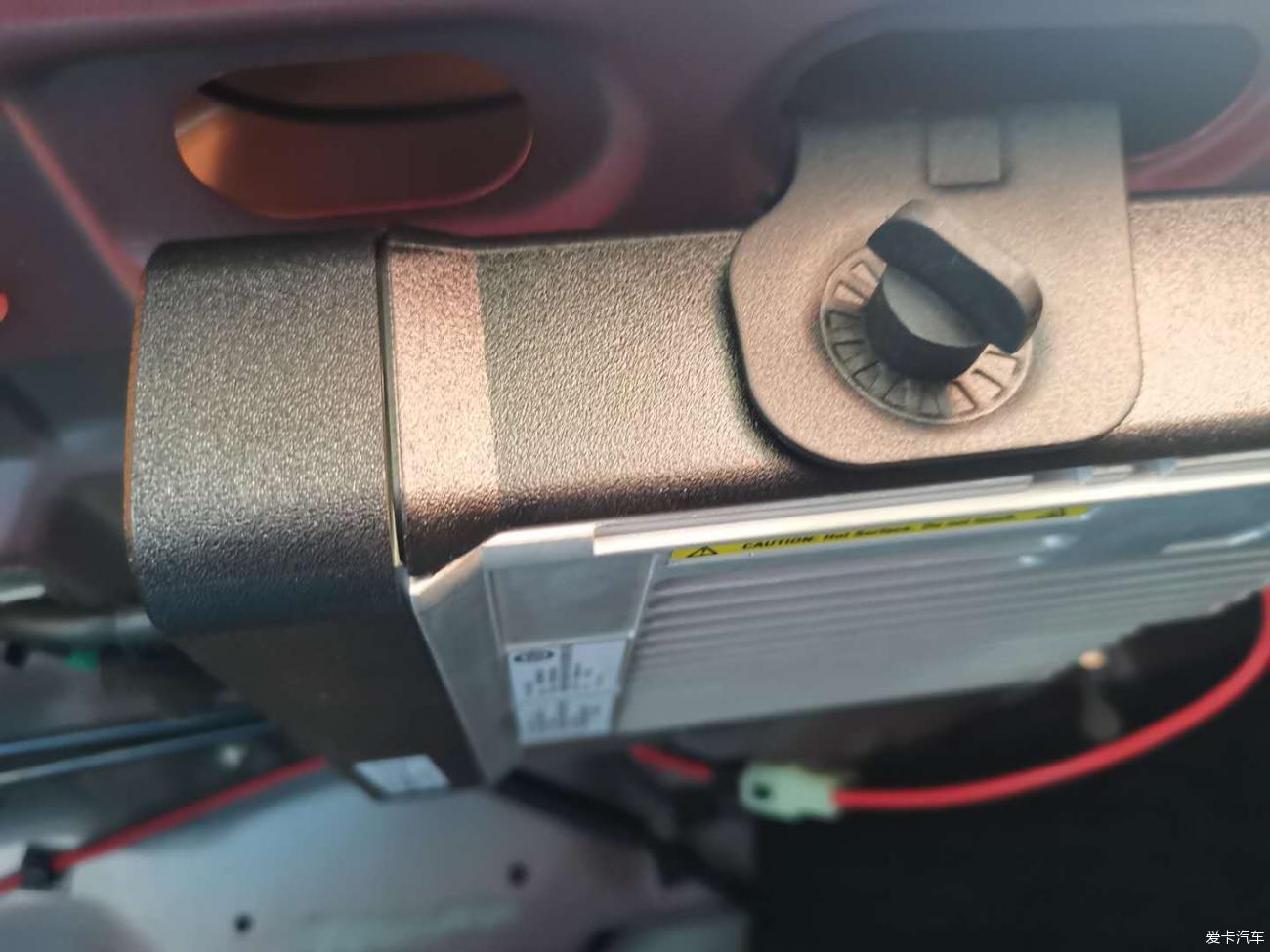

经过简单的施工(瞎折腾),之前装车台的时候   走线已经轻车熟路。天线接收器放在了刹车灯的位置上。3M双面胶粘上。

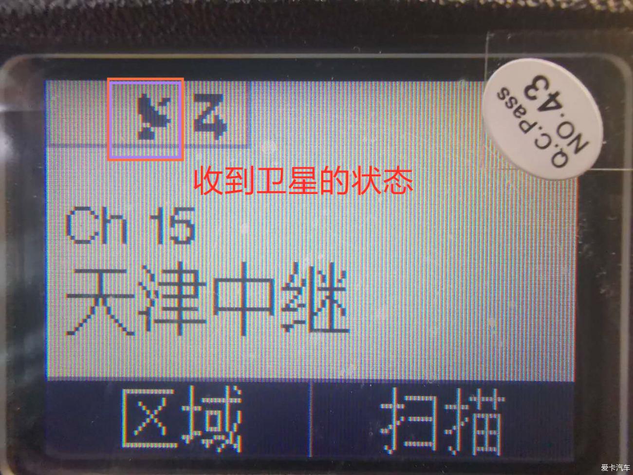

天线的另外一头装在主机上。接头类型是SMA直角公头。直接拧上就好了。

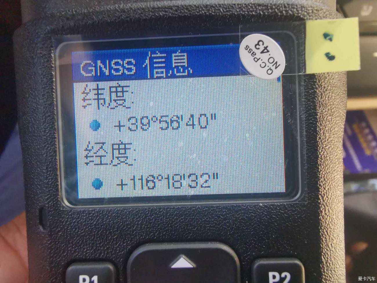

一切就位后,打开主机。30秒后,定位信号 成功点亮。
再看看系统信息里面  GPS的详细信息。
定位非常精准
有高度信息  有方向信息  有速度信息    可以有aprs玩法   个人感觉没啥用,也尝试设置了  但是没成功。

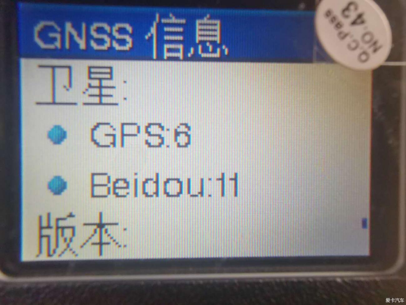

搜星结果:GPS6颗星  我们的大北斗  有11颗星。   作为中国人,为我们的北斗骄傲.
