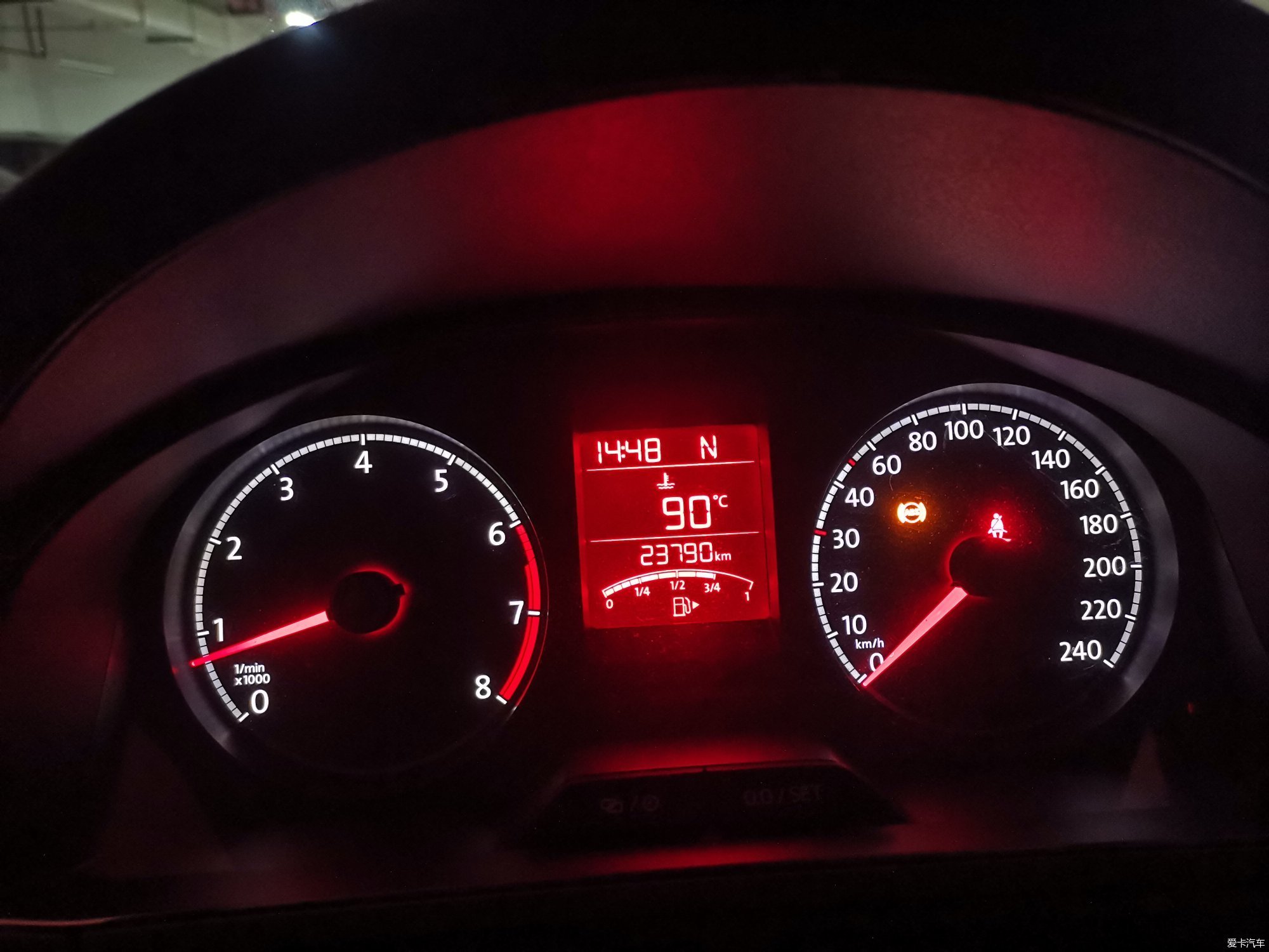

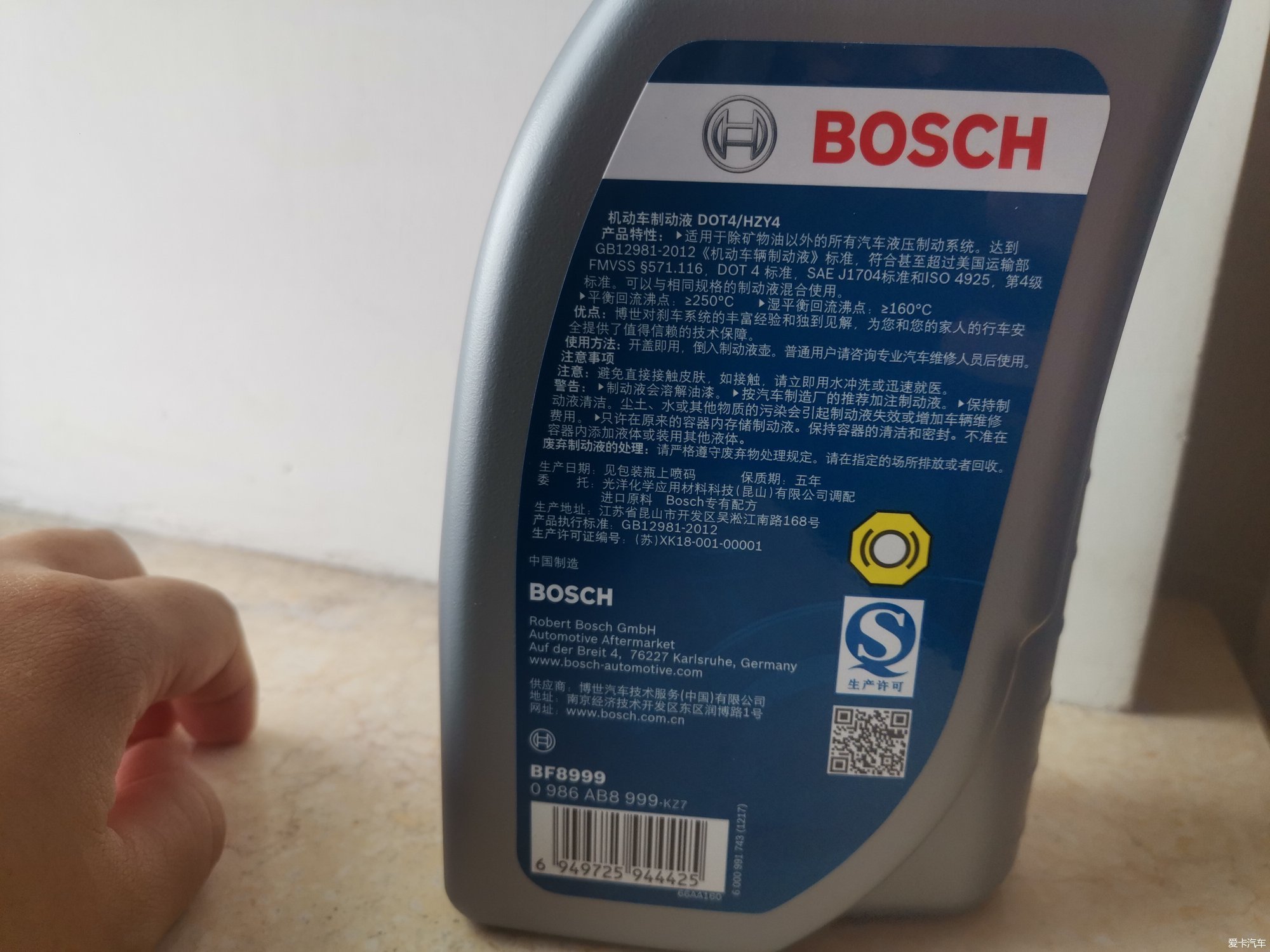

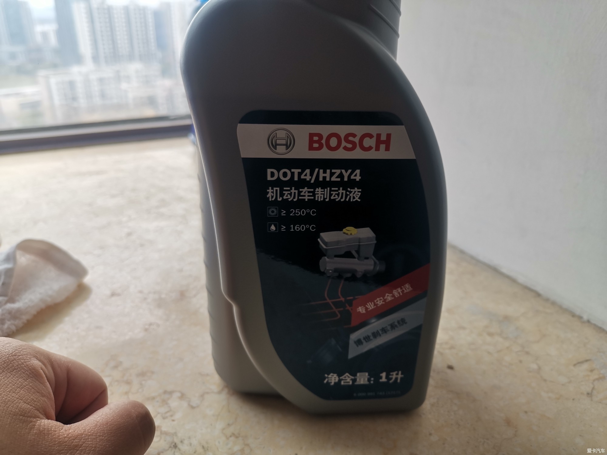

前几天手贱,没事把刹车油壶打开看了看脏不脏,手还伸进去扣了扣。来么应了那句“不作死,就不会死”的千古名句。还没来得及跑到十公里,刹车变软,ABS灯也亮起来了。断断续续的亮了一个礼拜,强迫症作祟,赶紧跟狗头军师年糕大大合计了一下,得出两个方向,第一个可能是刹车油管里头有空气排不出来,只要把空气排了就行了,第二个就是可能要换刹车油了。想着上次刹车油里头太脏,手伸进去又没扣出来,果断买了瓶刹车油,干脆就去朋友作坊里换了吧。

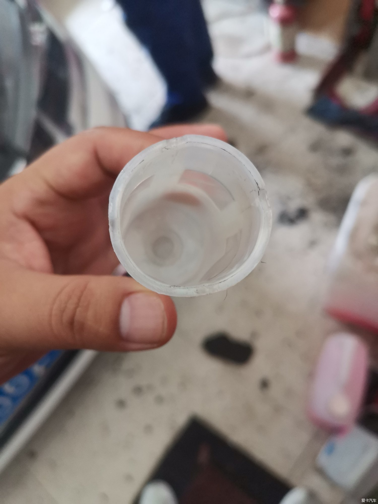

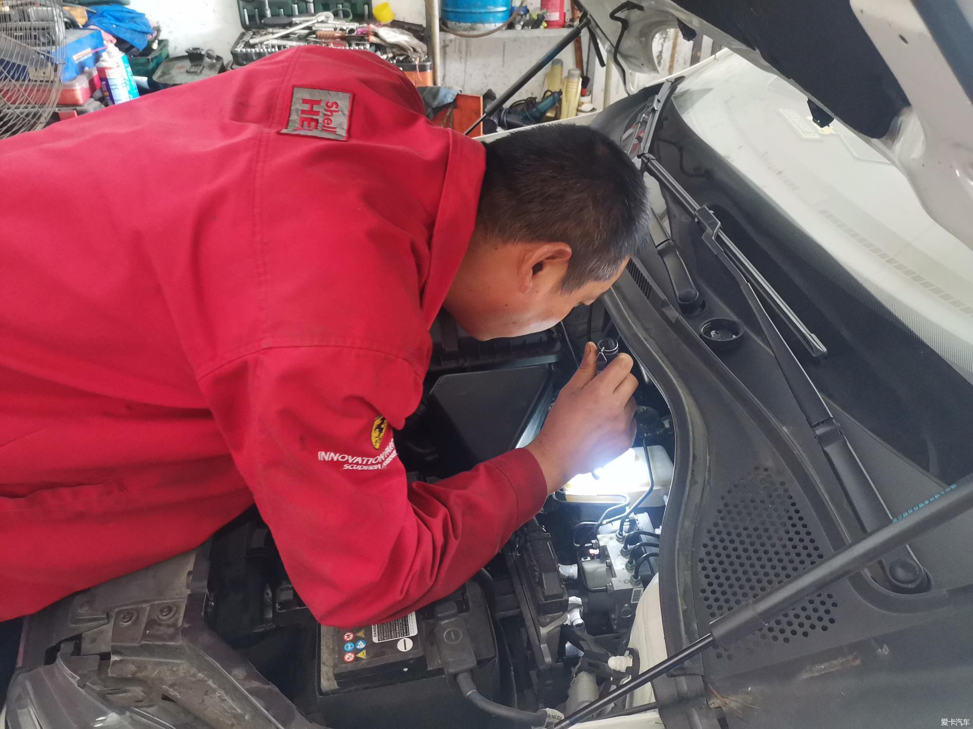

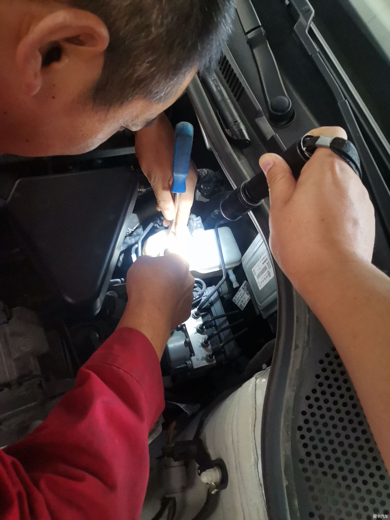

       今早起床,看看天气还不错,立马就来换刹车油咯。十点钟开始作业,十点五十结束战斗,整个过程还算比较顺利,除了拆除刹车油壶的滤网的时候碰到了点小问题。油壶滤网上有四个卡子,放进去的时候不需要费什么功夫,但是抽出来,就需要用一字型的小螺丝刀把四个卡子勾住,然后再抽出来。剩下的的工作就按照流程操作了,还是比较简单的。

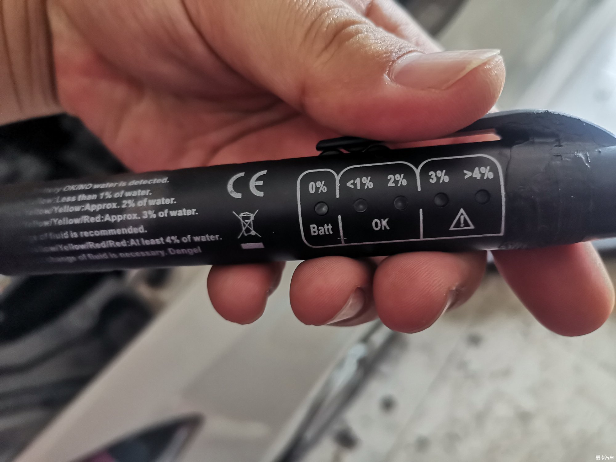

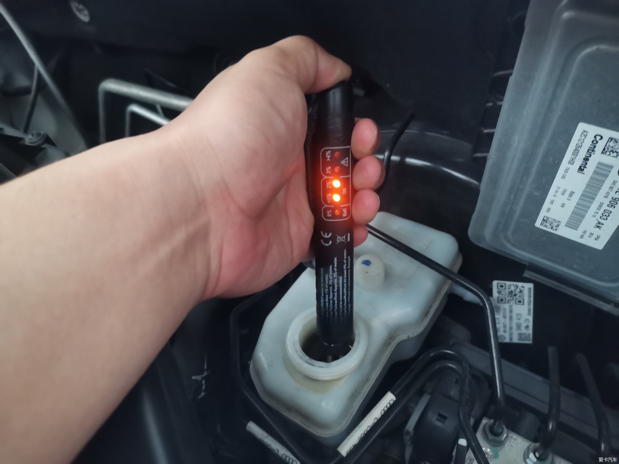

测了一下,其实不需要换,只有2%

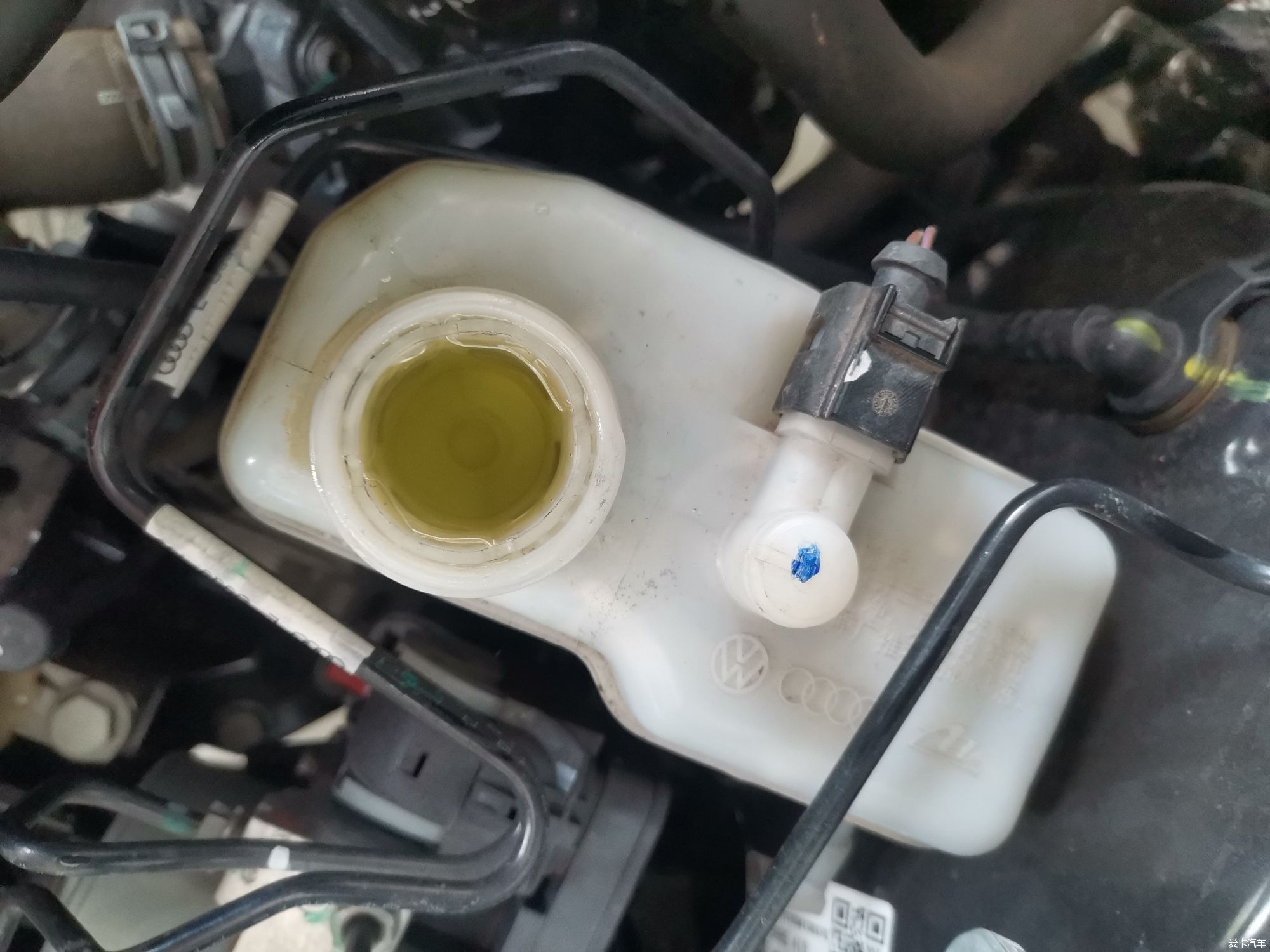

拆油壶滤网,比较麻烦

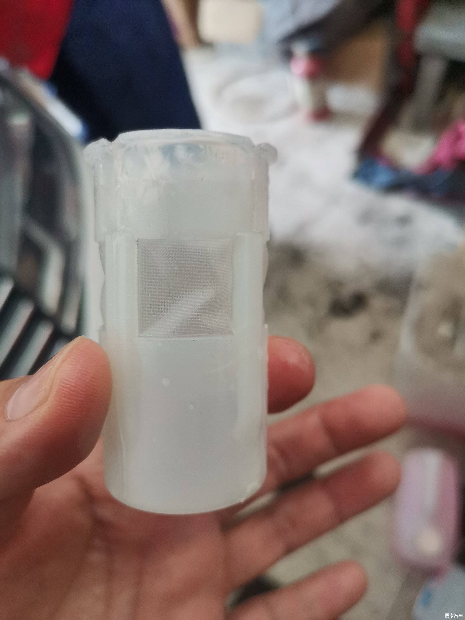

这是洗干净的滤网
滤网四周有四个卡子
