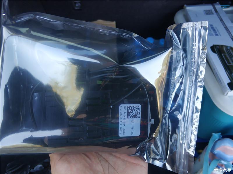

收到货直接开干,外包装山寨风

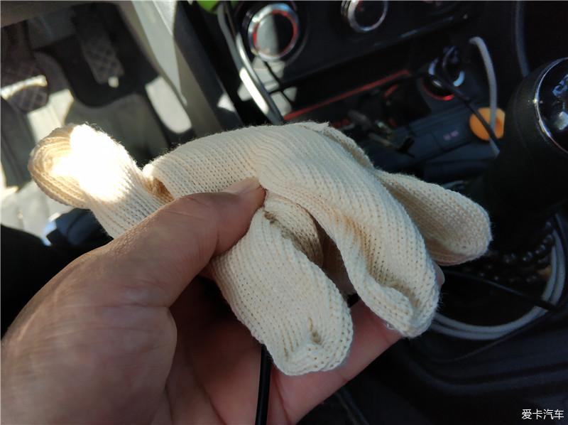

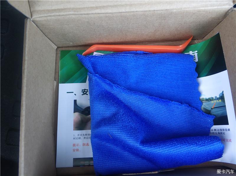

里面包装还可以送了保险片需要更换,还送了毛巾和小工具

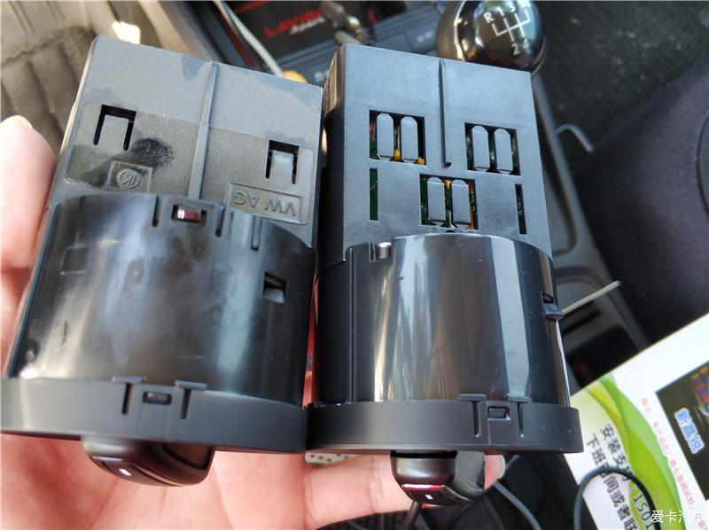

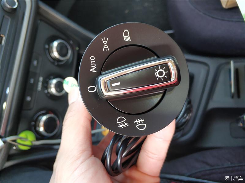

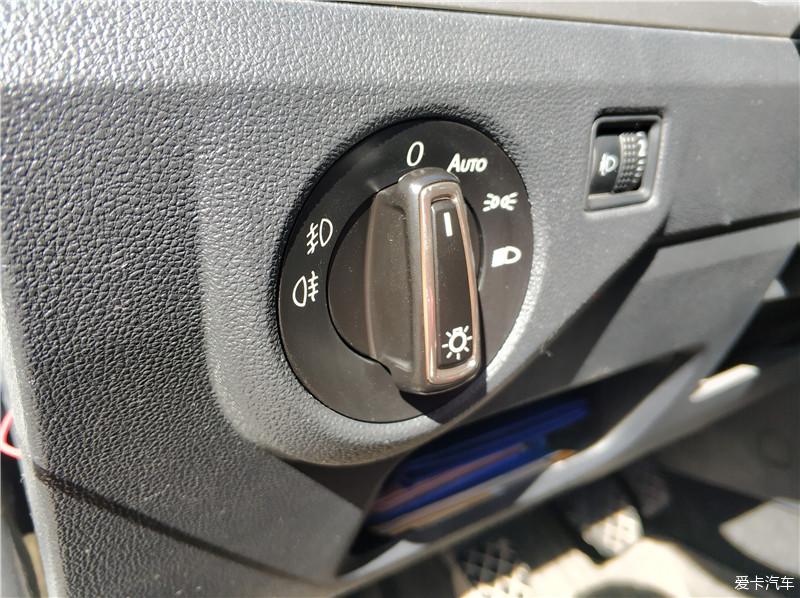

自动开关,比原车多了亮条

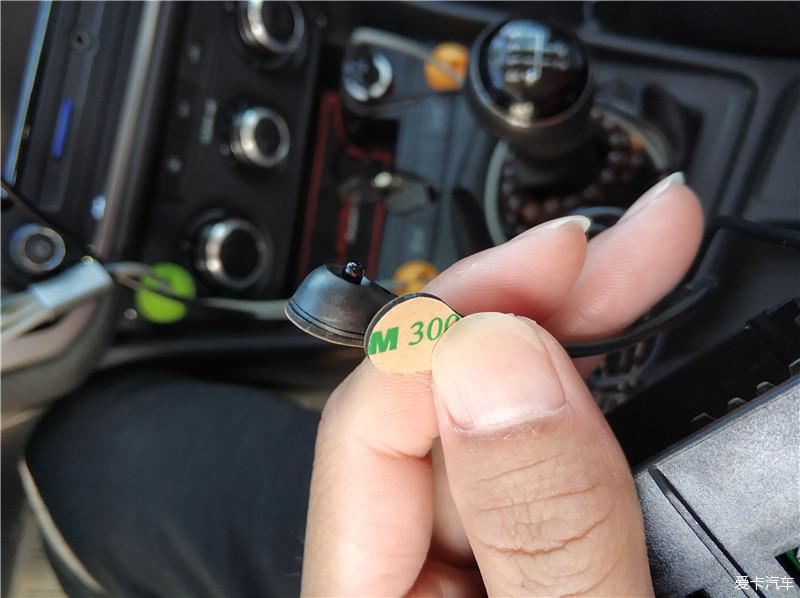

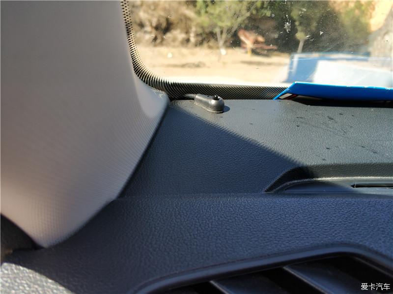

买的外置感光头款的,比内置的感光要精准一些
安装说明,比较简单

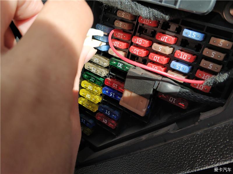

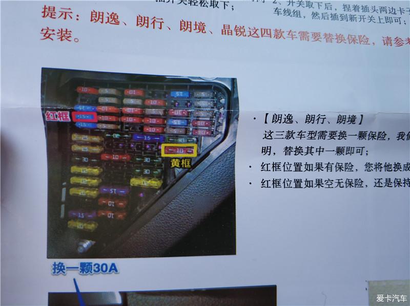

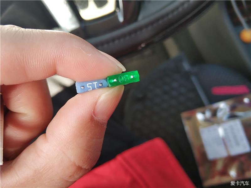

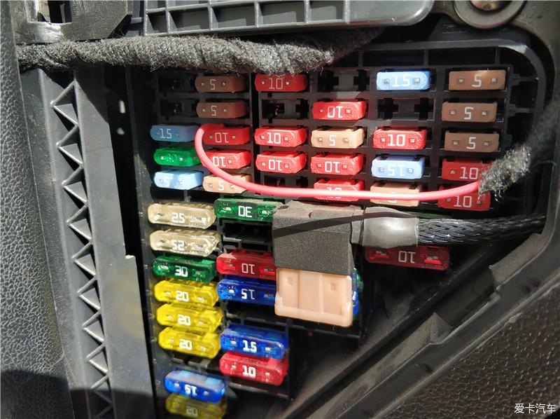

首先更换保险片,按照说明更换即可

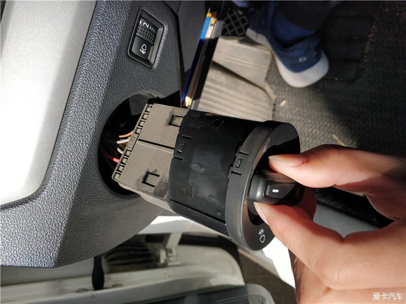

取出原车开关,按下去向右转一点然后向外拉出即可
对比一下,自动开关比原车的更长,因为里面多了控制模块

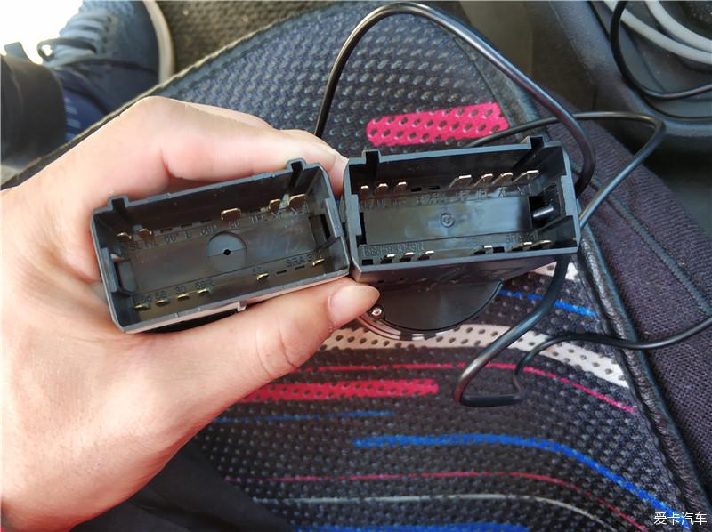

针脚也比原车多很多
直接原车插头对插就可以了

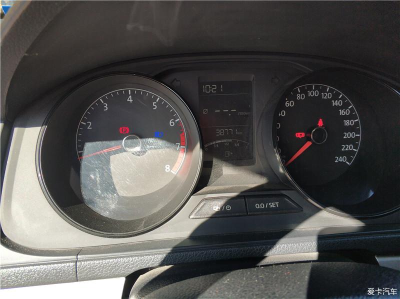

测试一下,遮住感光头
灯亮说明没问题

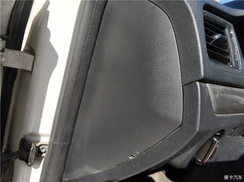

开始穿线

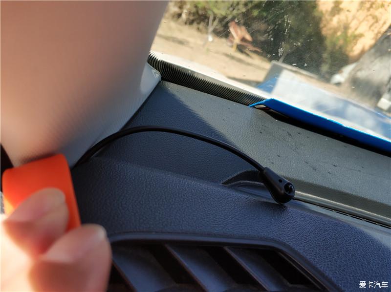

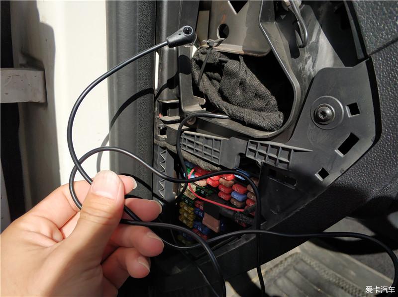

把感光头放在这个位置
把感光头放在这个位置

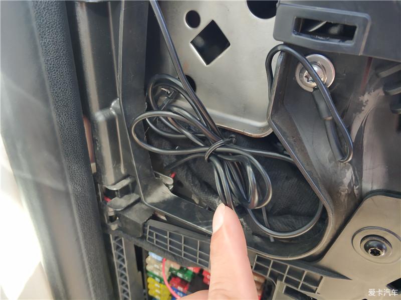

线束整理一下
