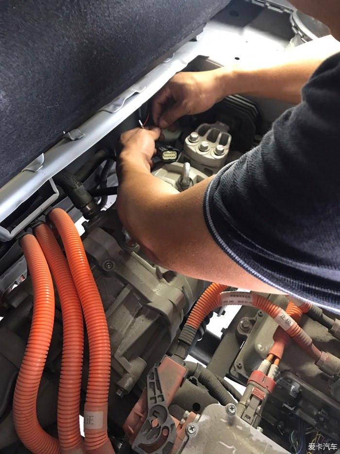

关于行驶途中 动力丢失的解决方法
由于实在忍受不了行驶途中动力丢失的隐患,本人自己到朋友的维修站去处理故障。目前处理方法就是把12pin的端口拔下来,把两根解锁线拔下来,固定在一起,然后出厂跑了50公里左右,发现没有任何丢失迹象,也拿电脑检测了一下,没有出现故障码和旋变信号丢失的问题。没解决的朋友,可以看下我的图,希望对你们有帮助。

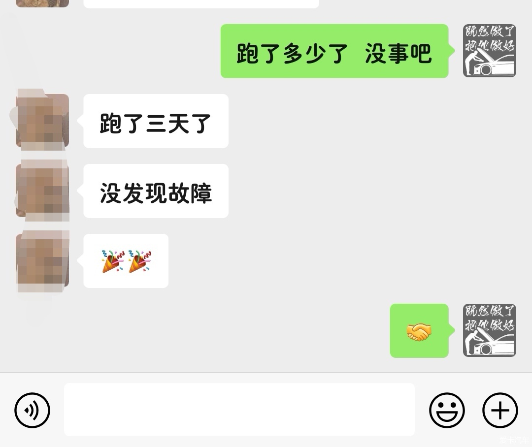

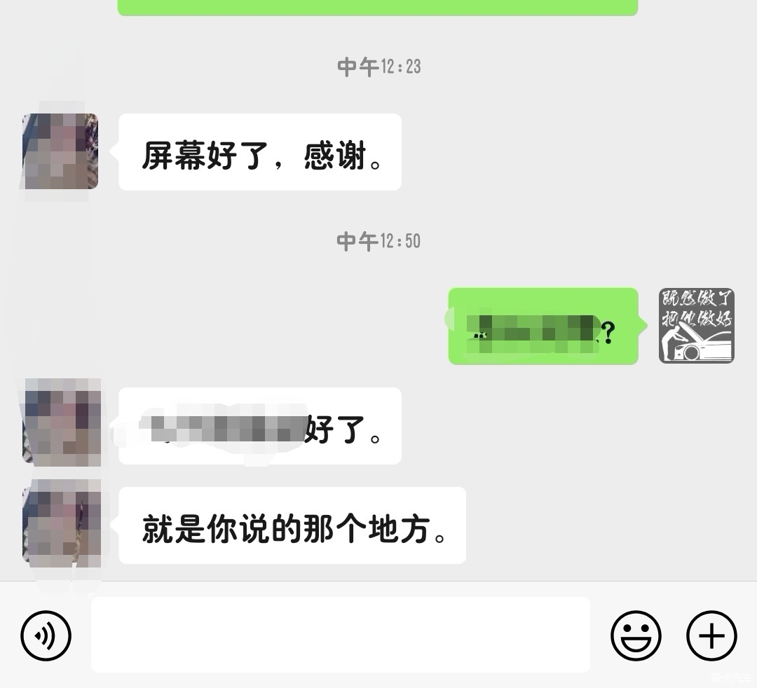

来自 爱卡Android版 发表于 2021-12-23 10:20    IP属地:未知
可以解决好的 现在已经有明确的  详细的维护维修方案了  可以彻底解决的
来自 爱卡Android版 发表于 2021-12-23 10:21    IP属地:未知
来自 爱卡Android版 发表于 2021-12-23 10:22    IP属地:未知
