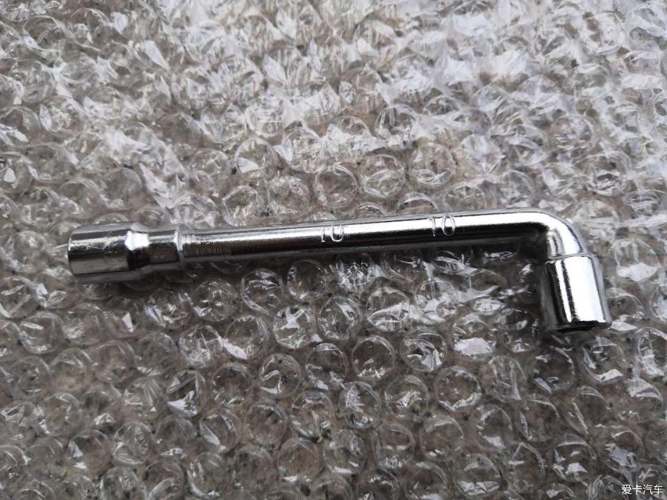

这次作业就到这里吧,最后晒下这次作业的“作案工具”。
