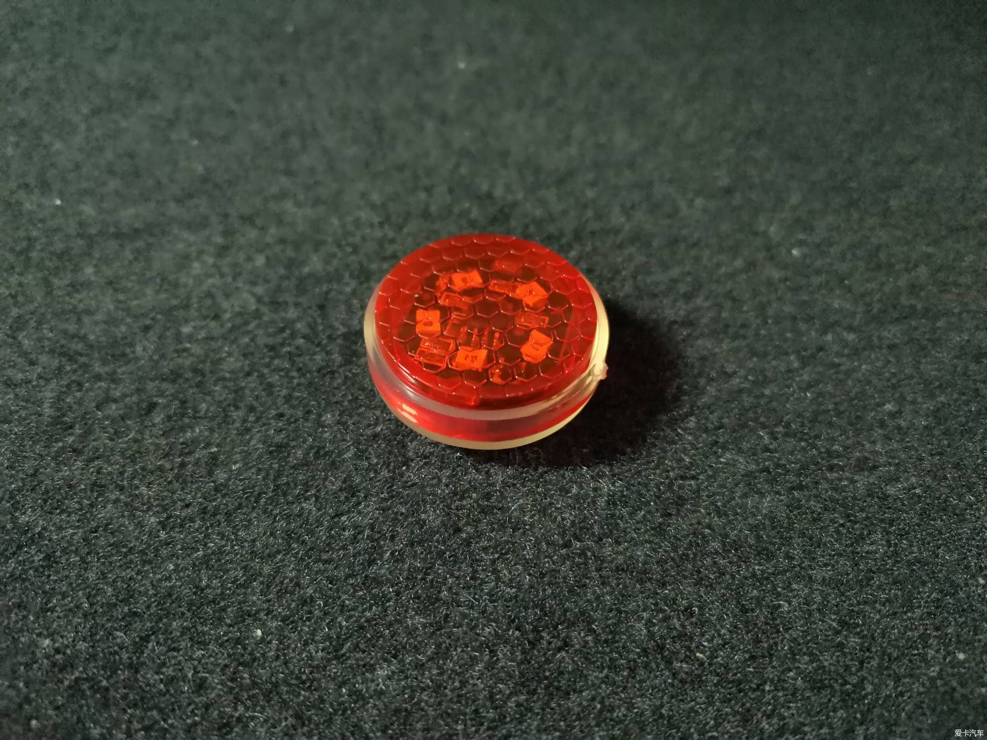

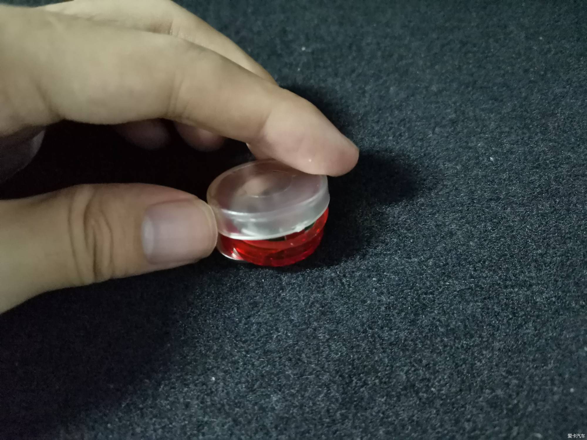

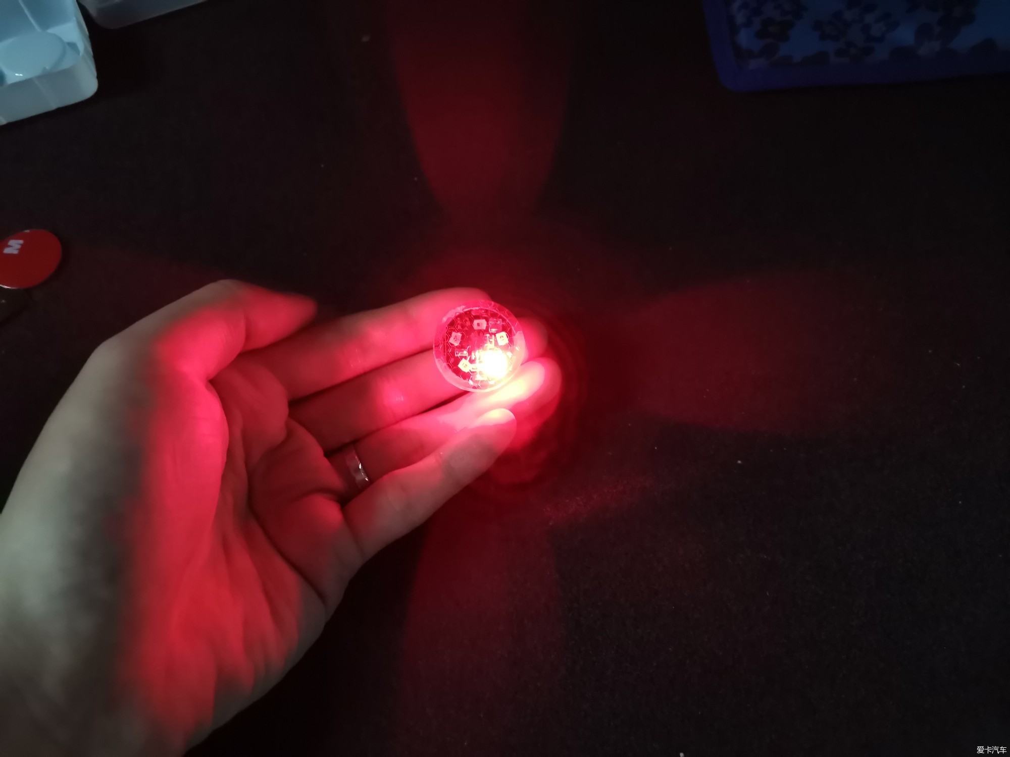

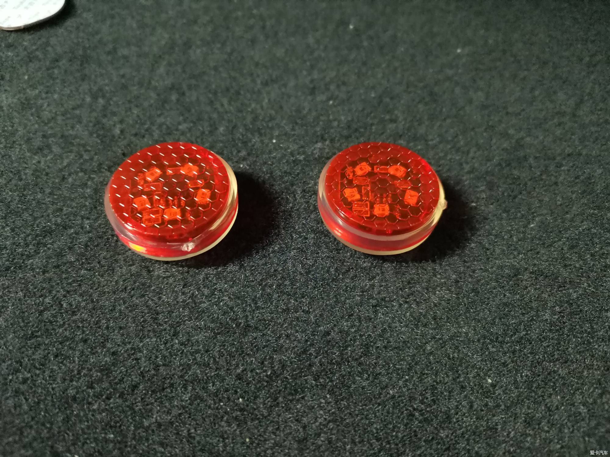

拆开后警示灯开始闪烁,灯光效果非常不错

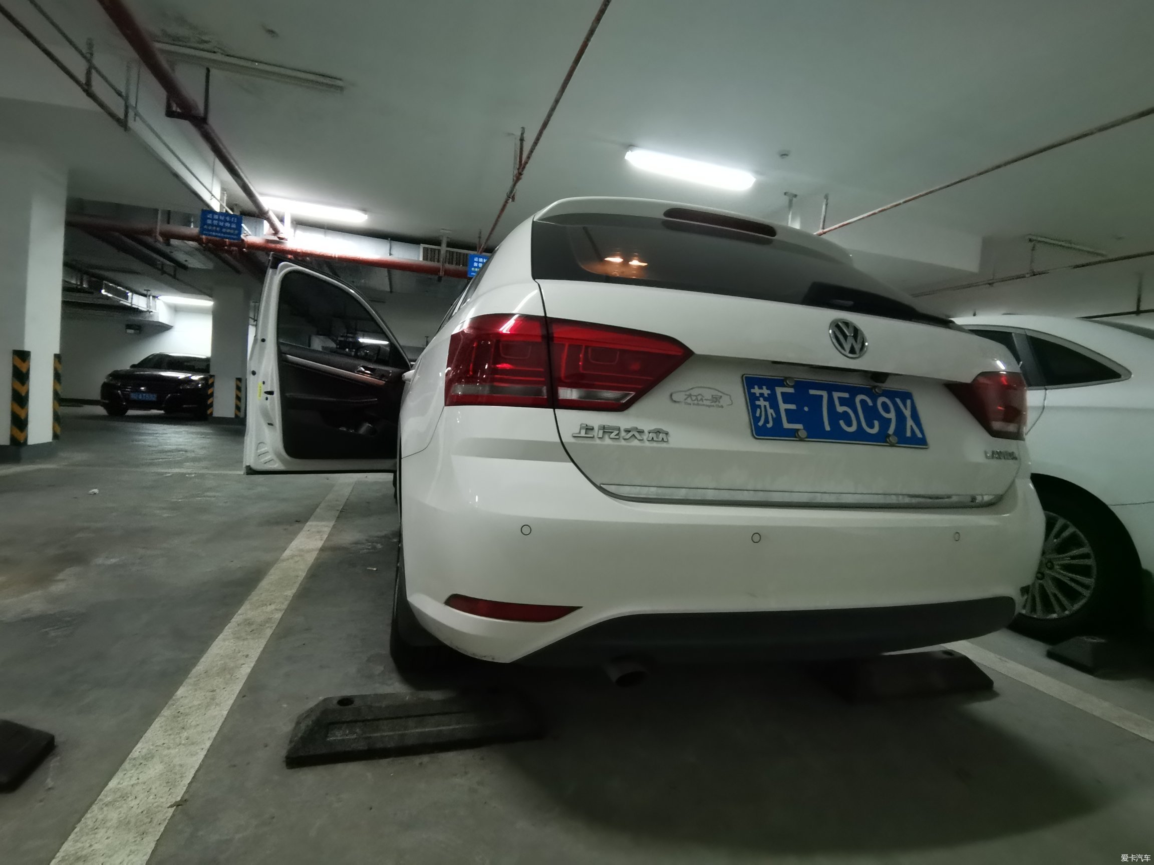

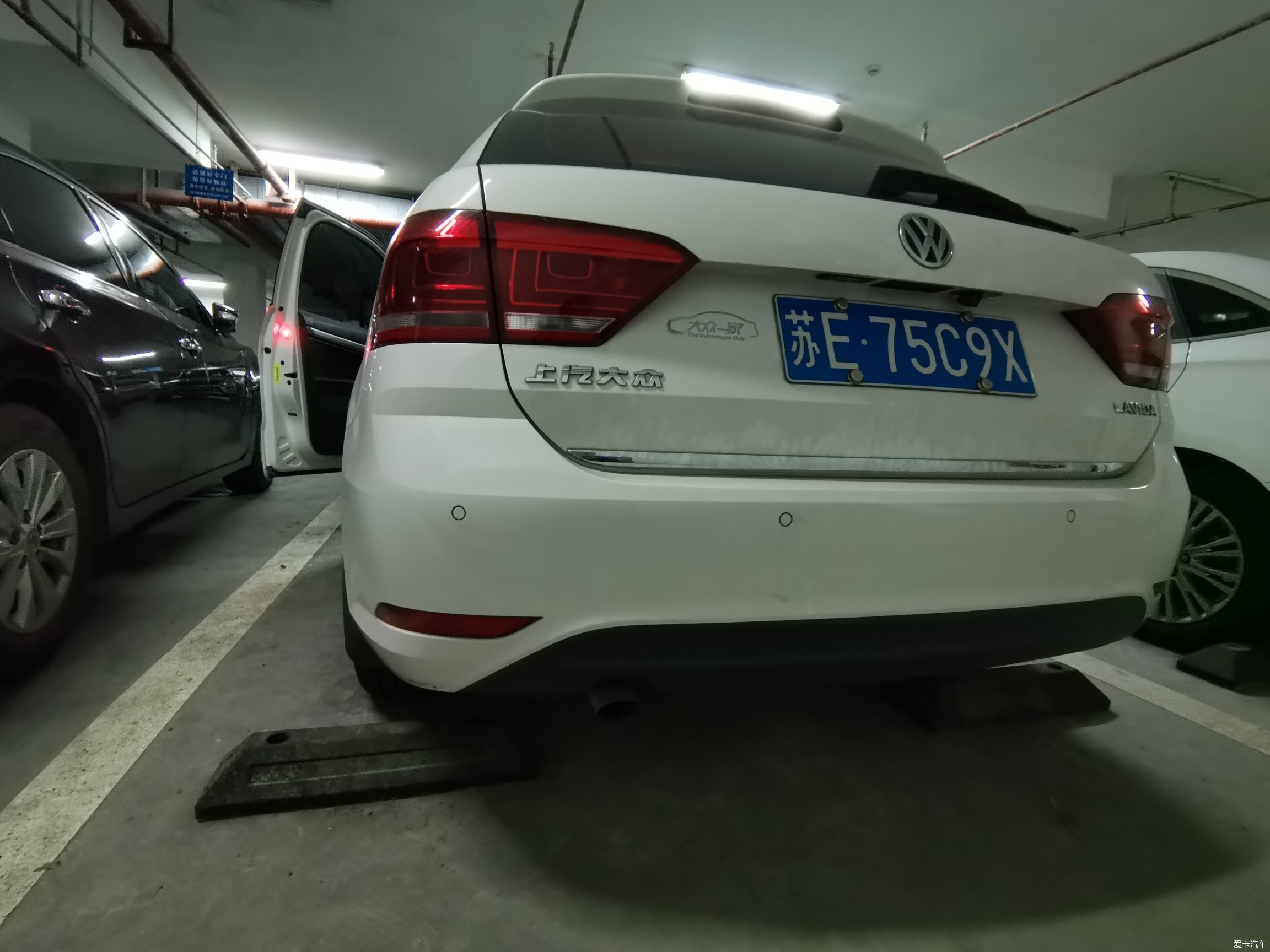

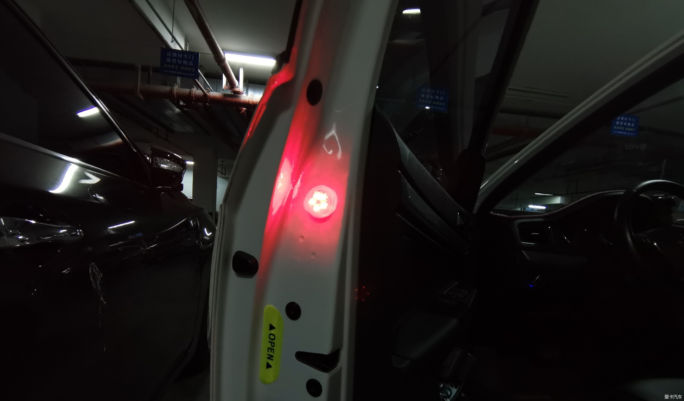

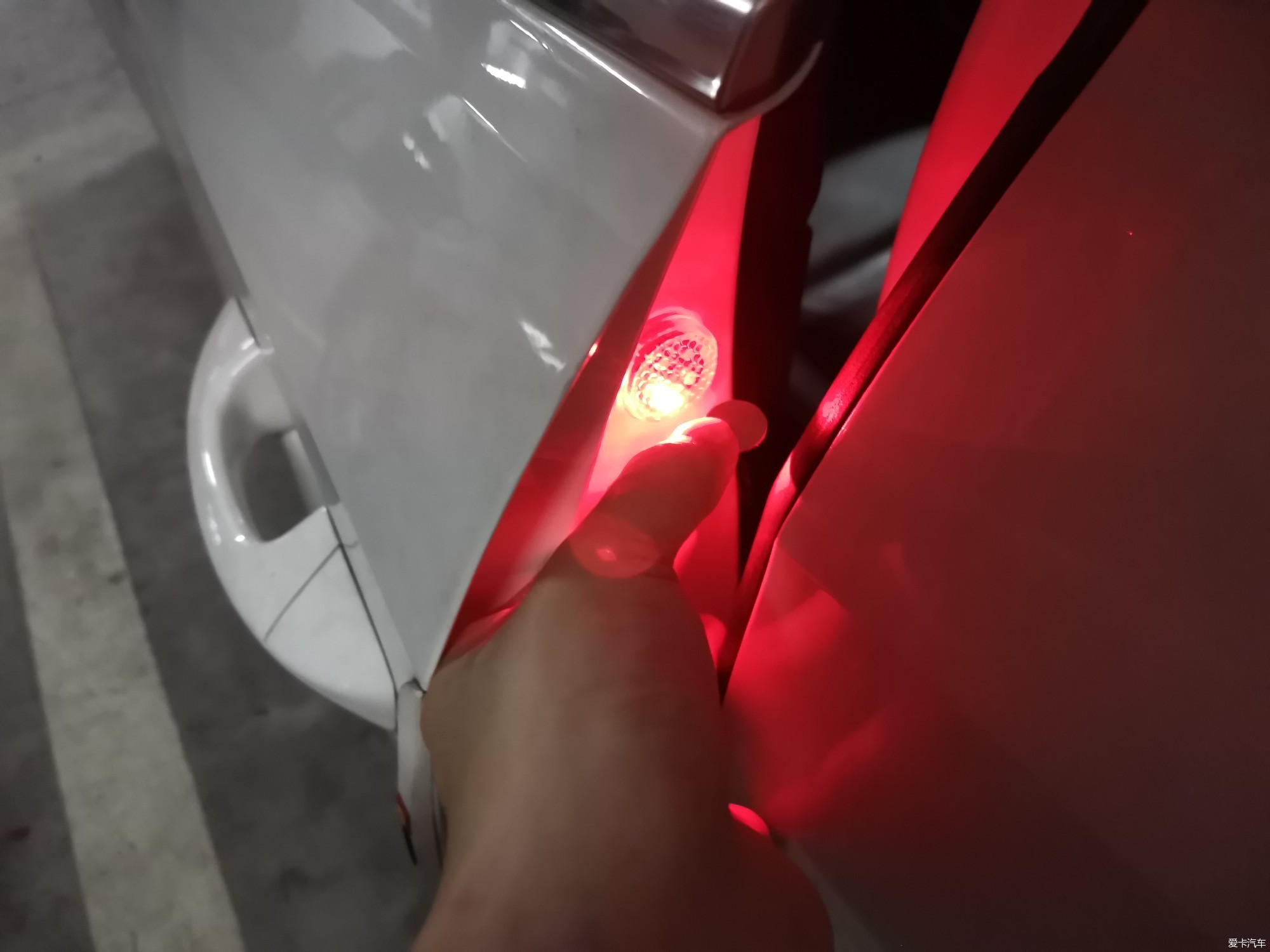

装到车上,打开车门后开始交替闪烁,警示作用非常不错

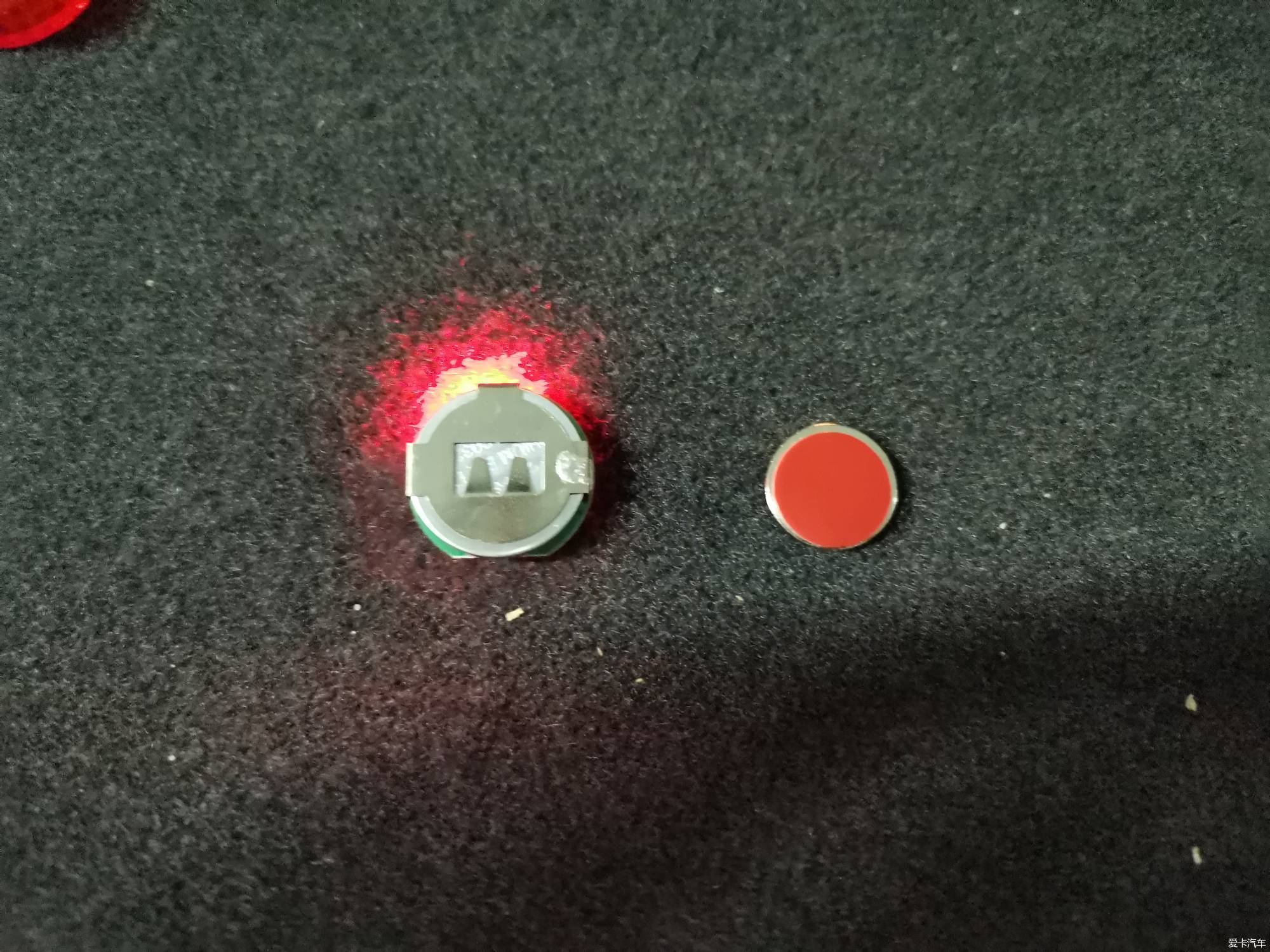

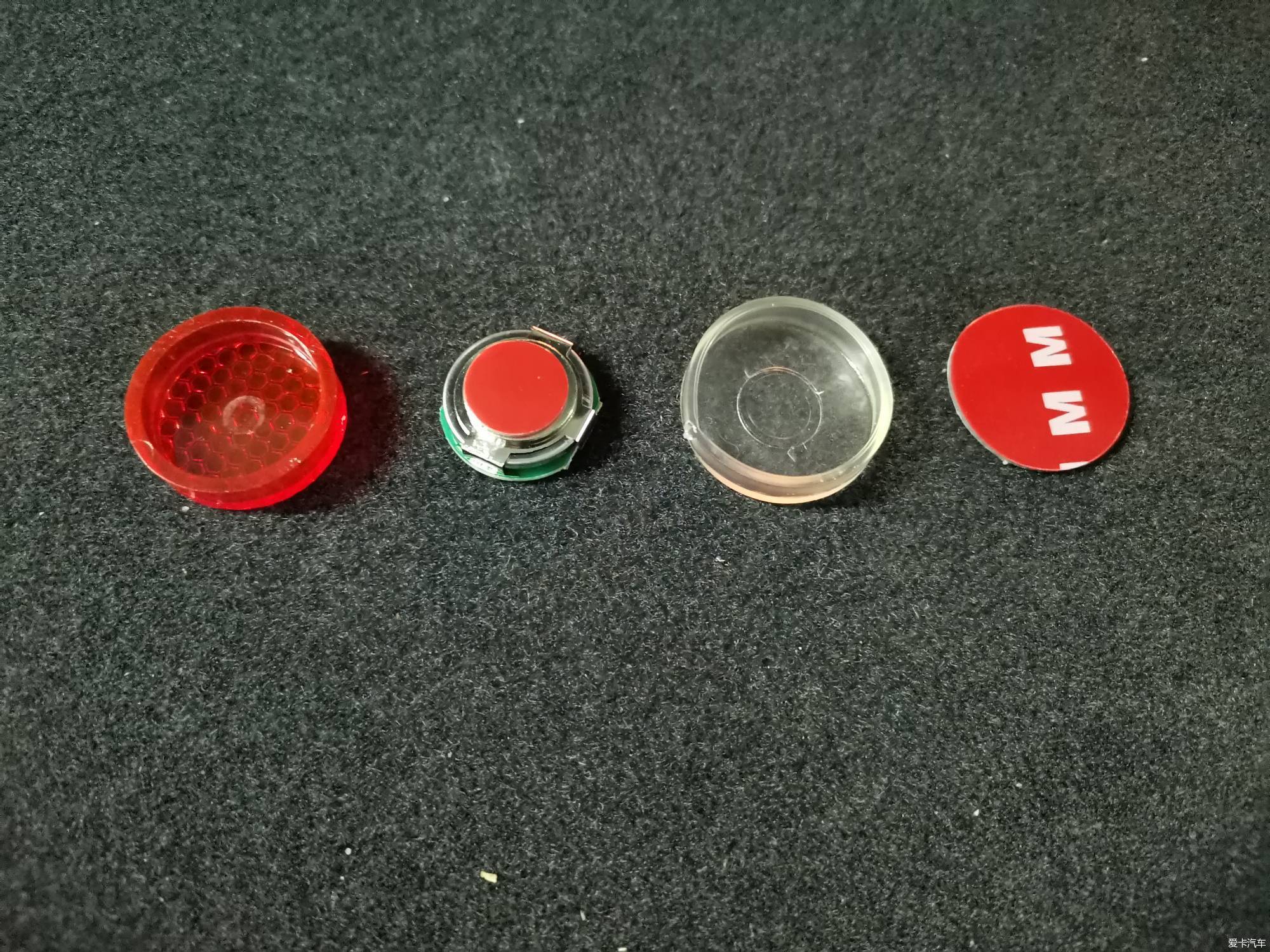

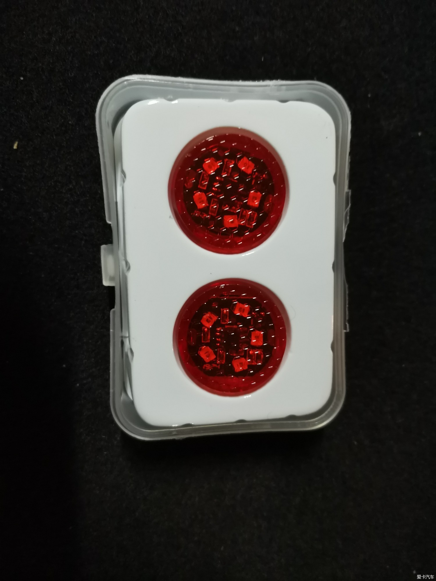

这个警示灯由四部分组成,分别是前盖,LED灯,磁铁,放水后盖。

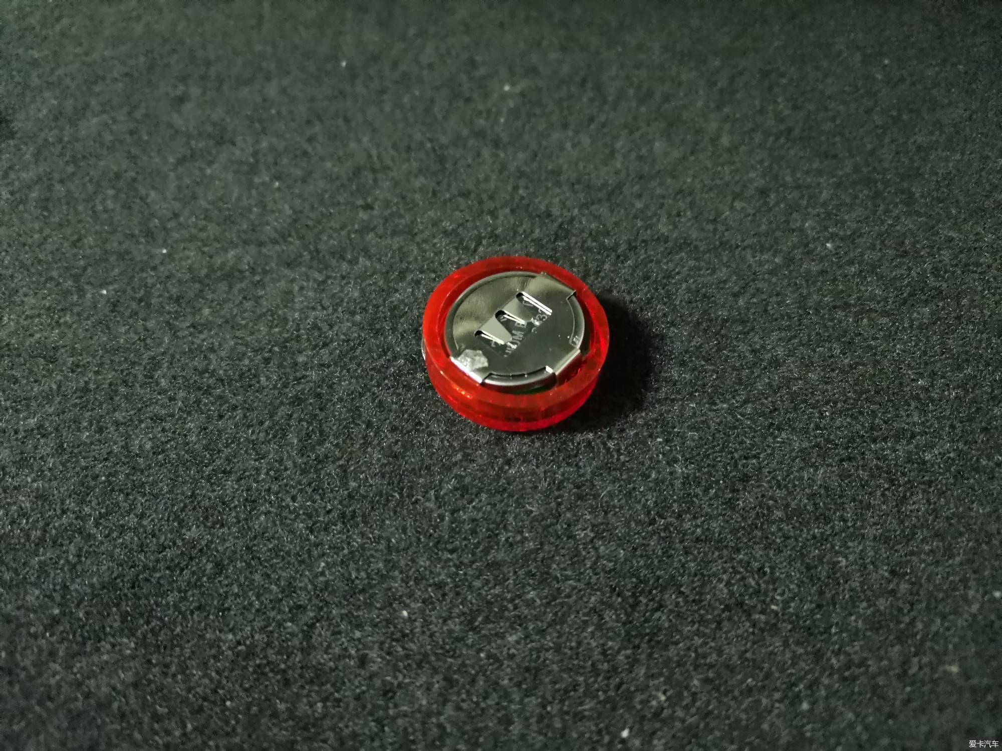

当把磁铁和警示灯分开后警示灯开始亮起闪烁,把磁铁放在警示灯中间,警示灯关闭。正是利用这个原理来实现开门警示灯自动打开,关门自动关闭。

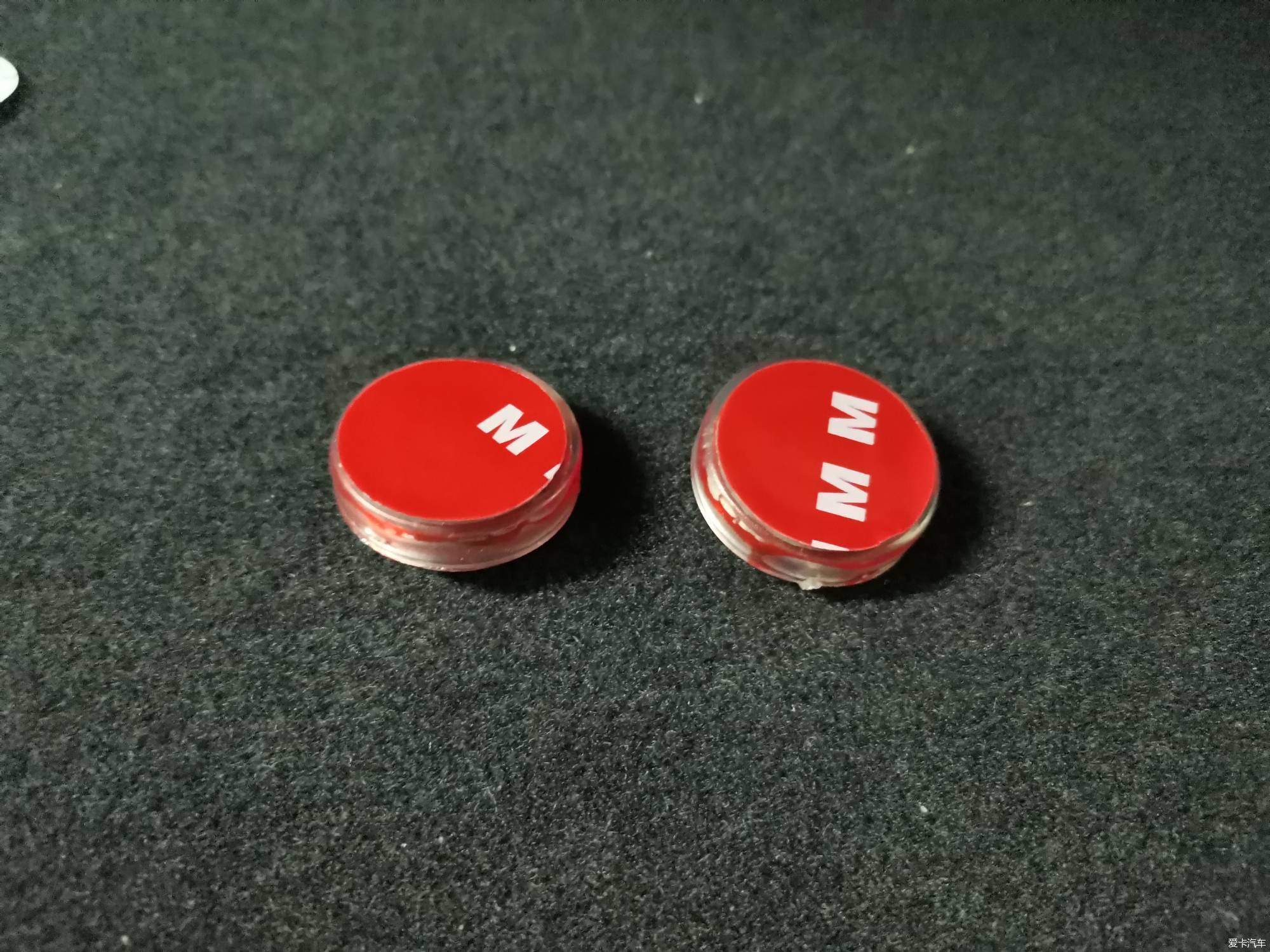

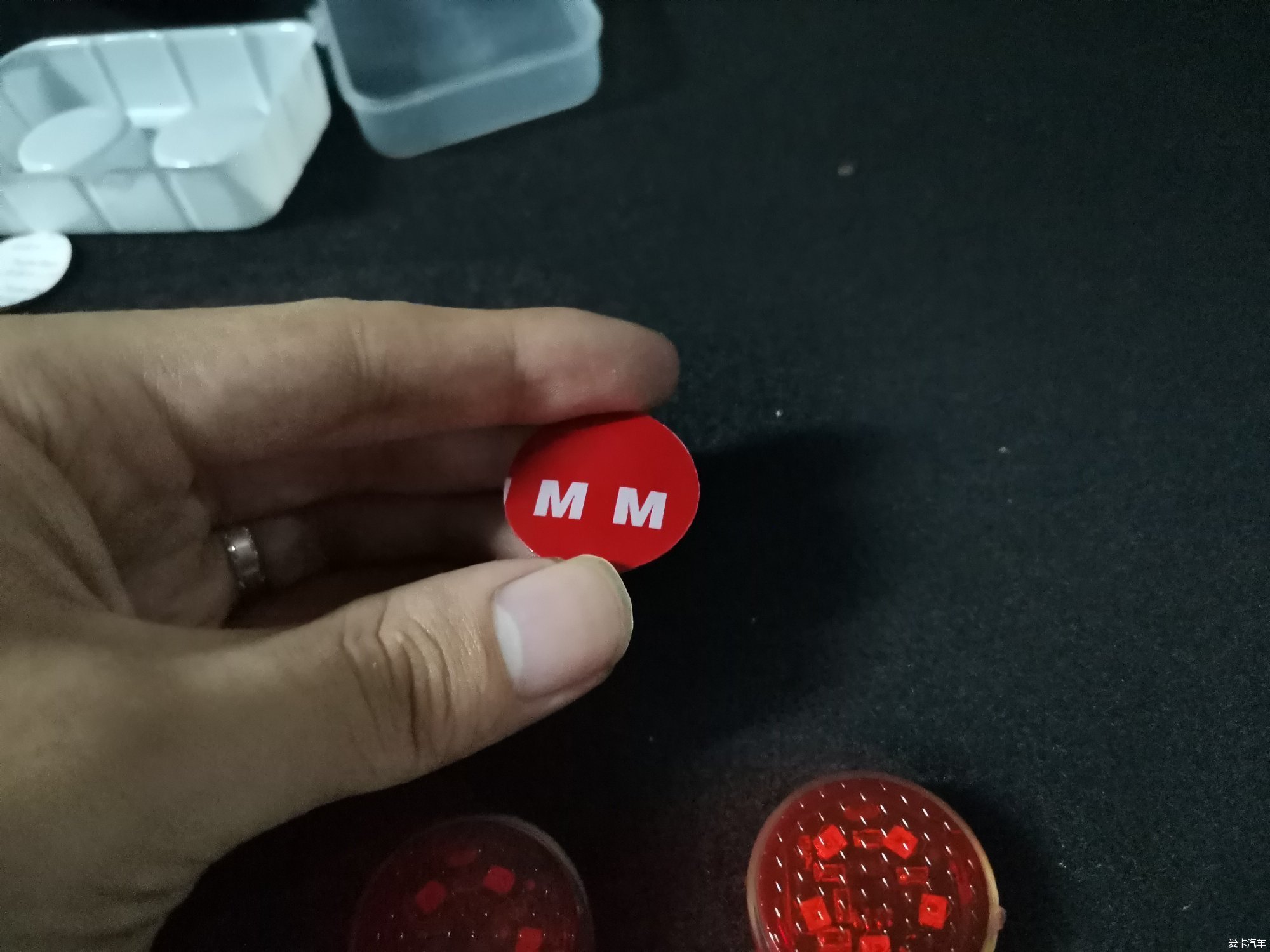

先把警示灯组装好,LED灯在前盖那一面,前盖不仅起到保护作用,还有扩大灯光的效果

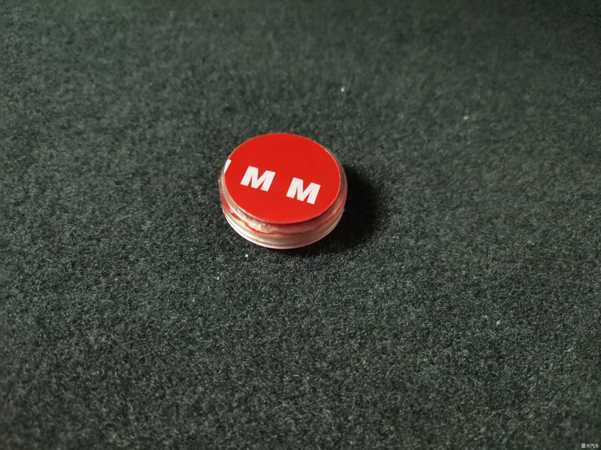

把双面胶贴到警示灯的放水盖上

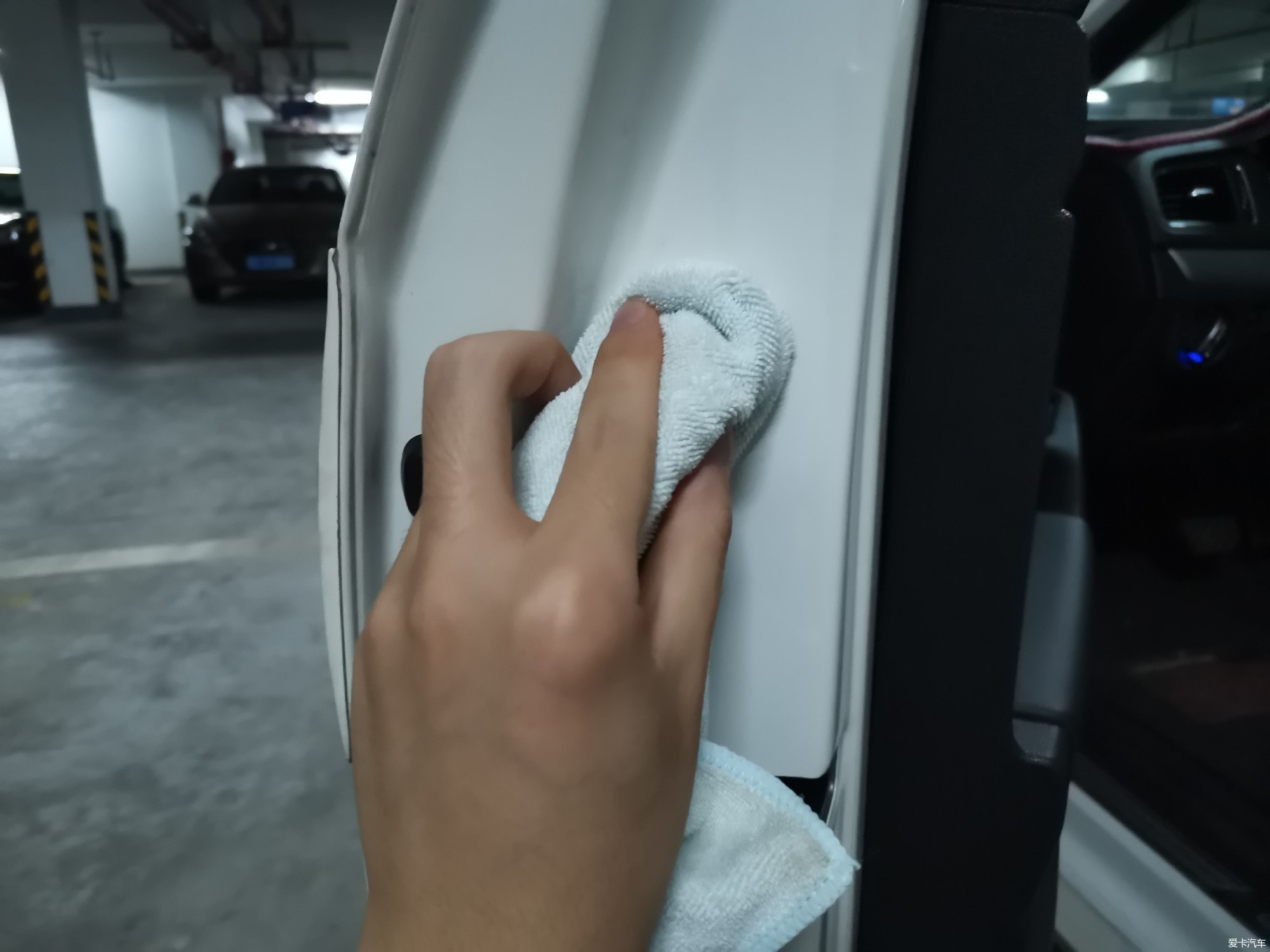

安装之前先选好安装的位置,用毛巾擦干净
把双面胶的另一面也揭开

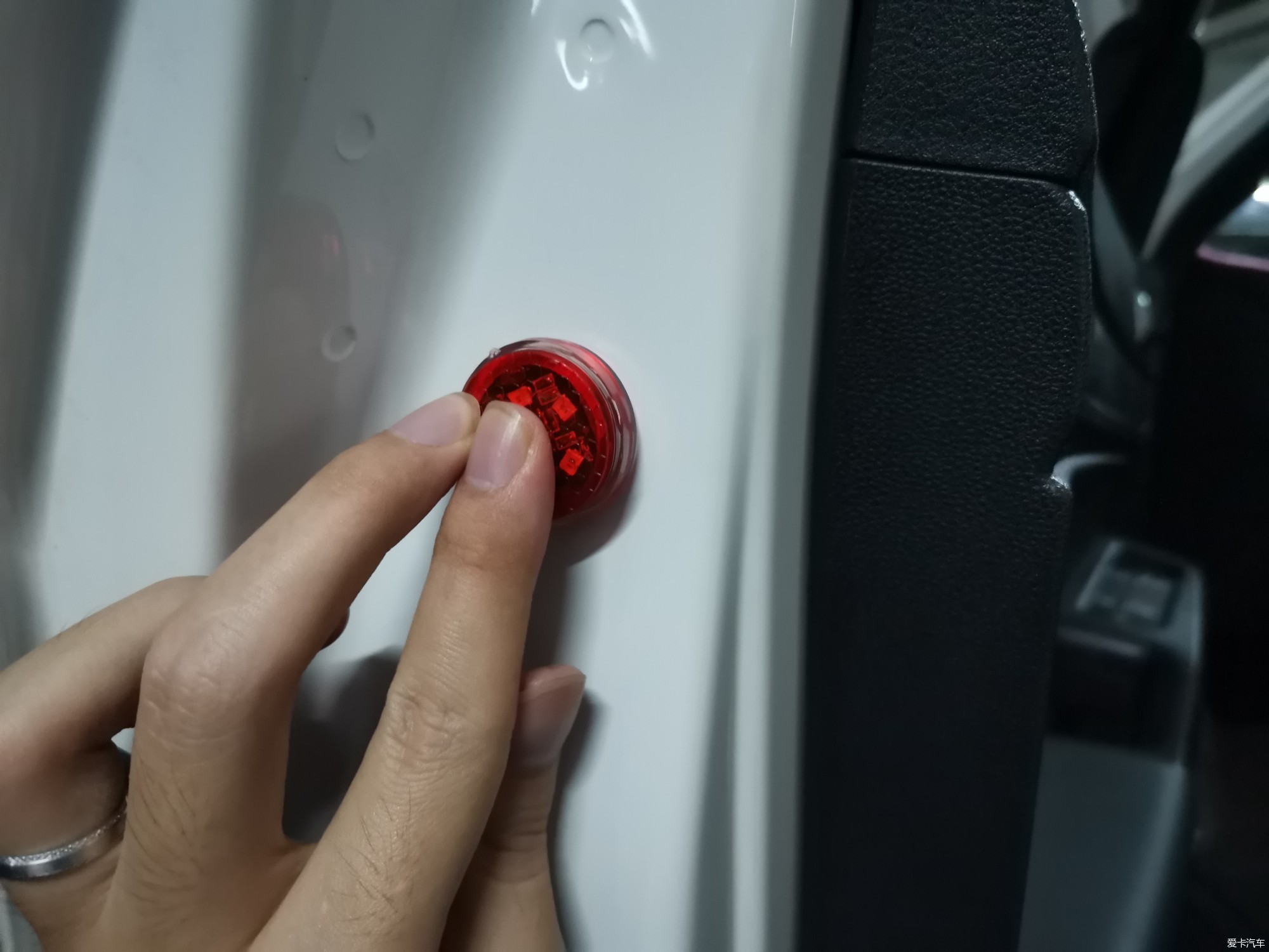

安装到刚刚擦干净的位置,用力均匀的按一会,防止粘不紧而脱落

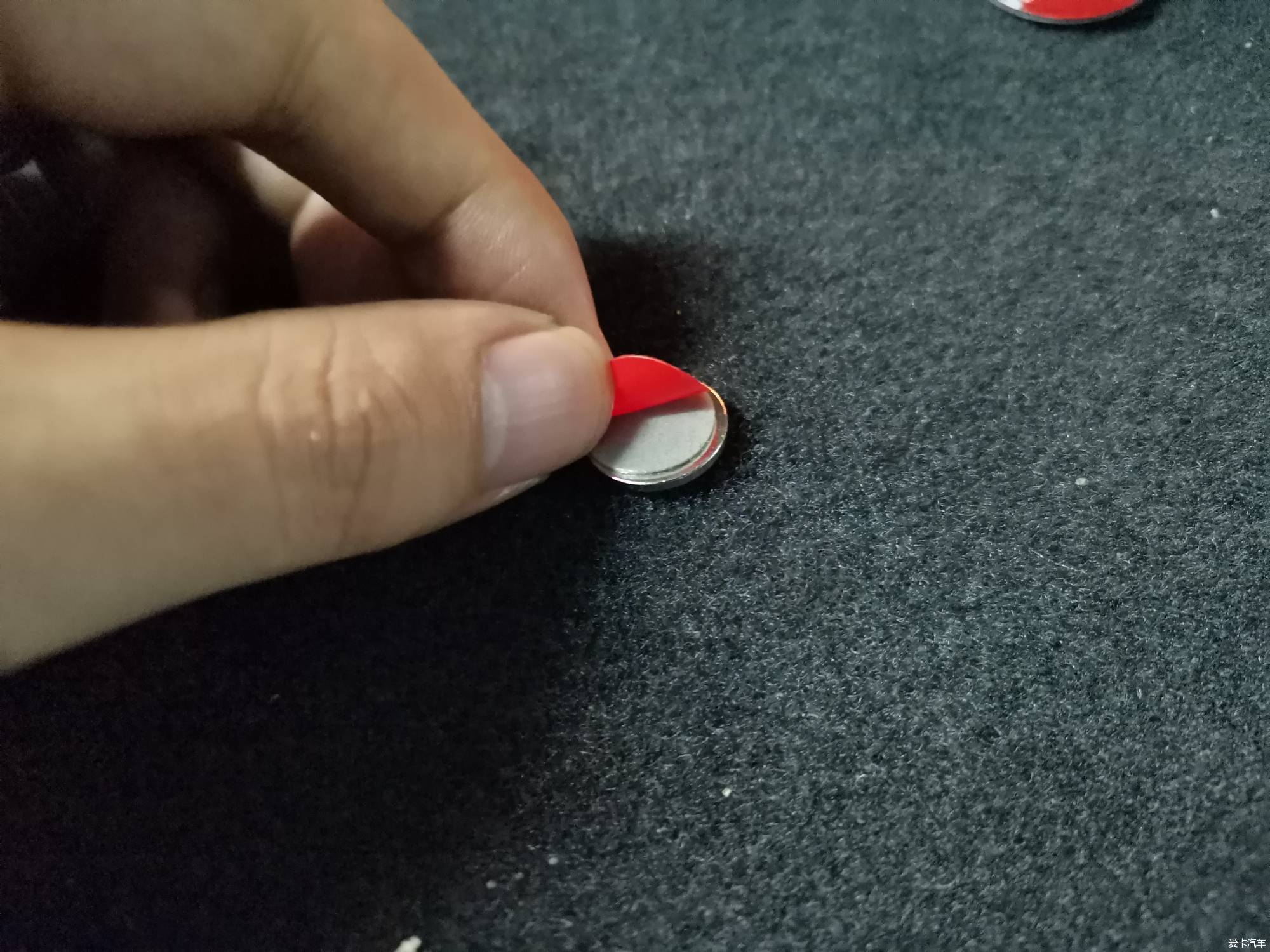

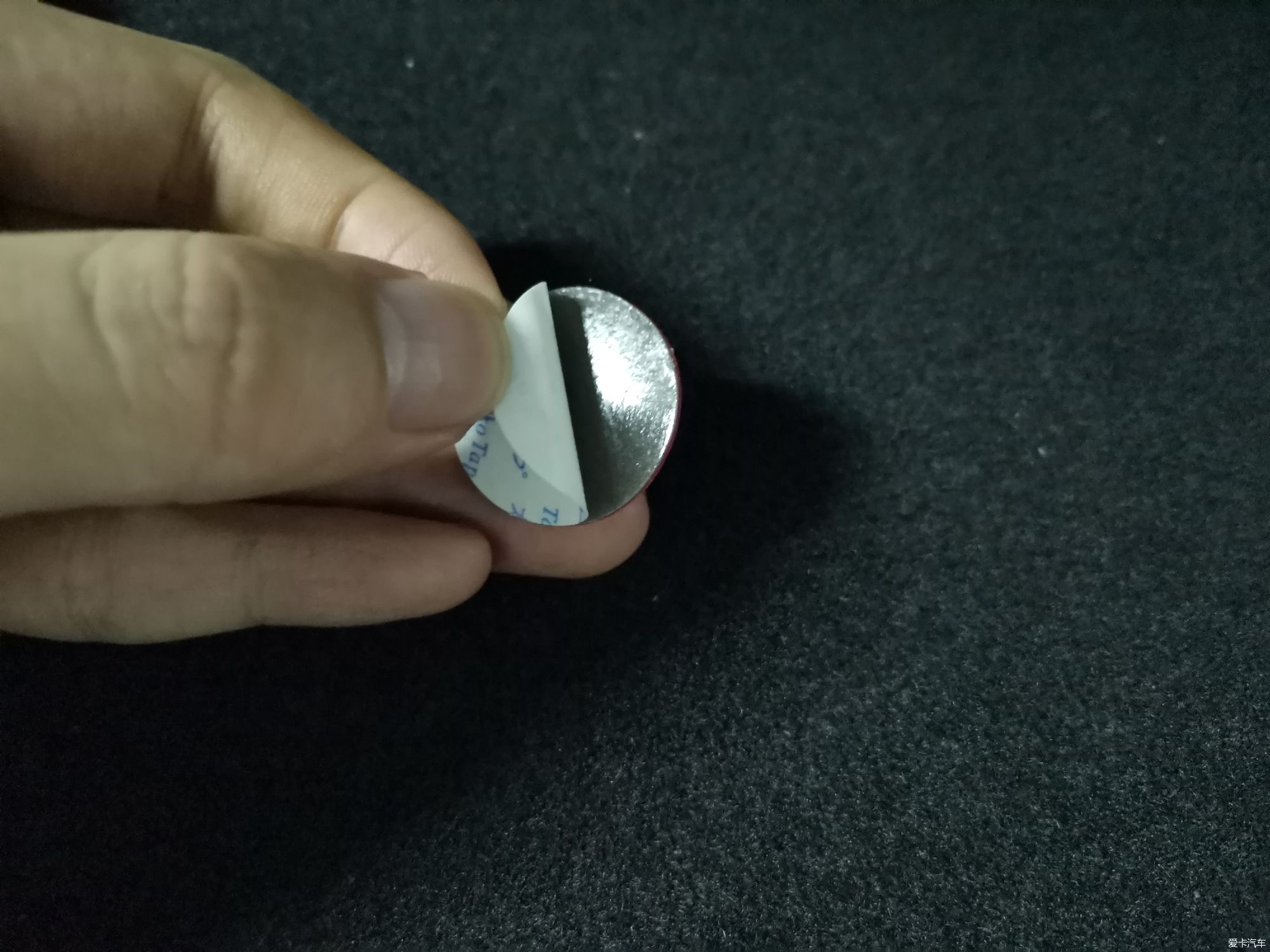

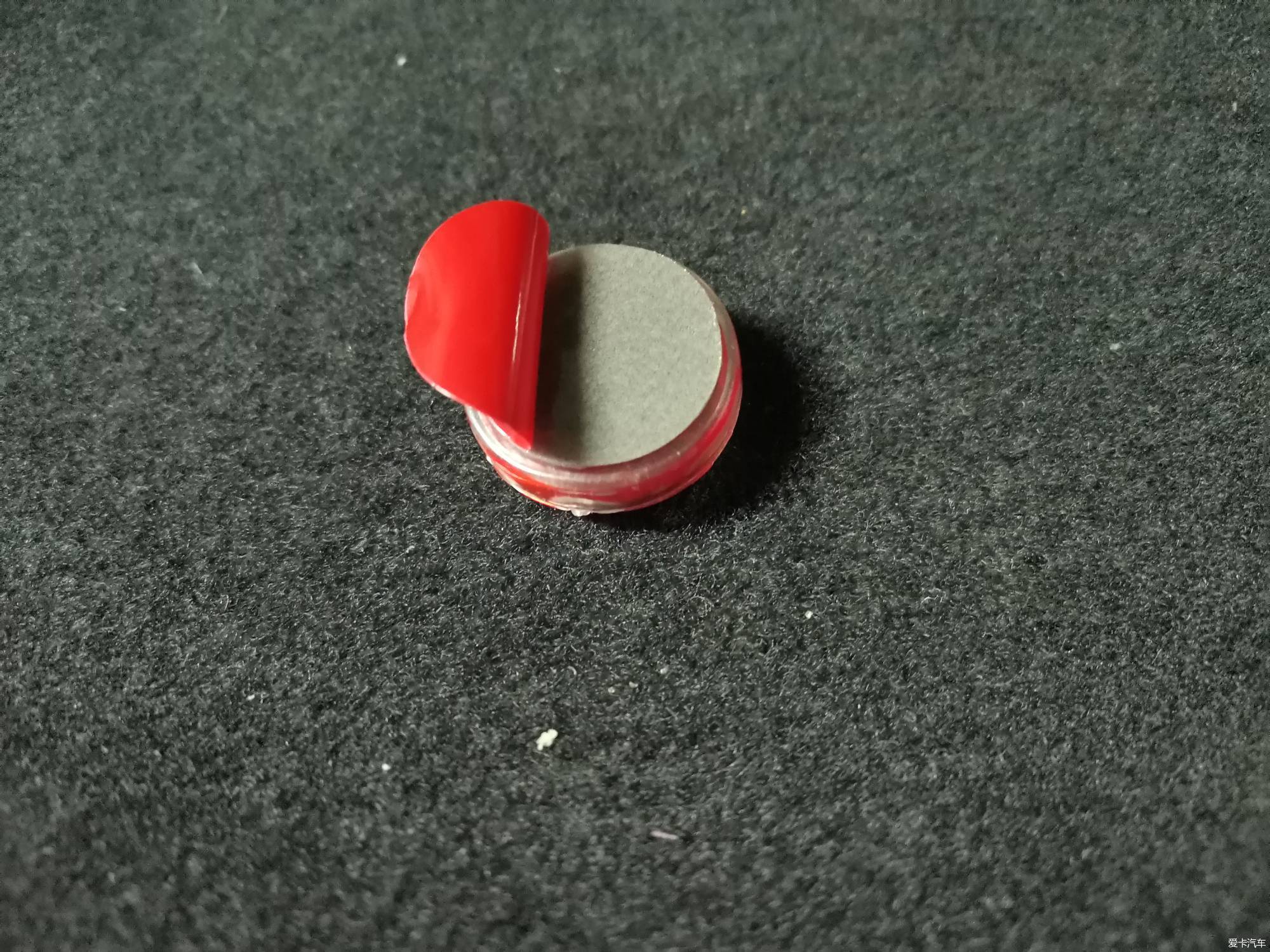

安装好警示灯后开始安装磁铁,把磁铁上的双面胶揭开

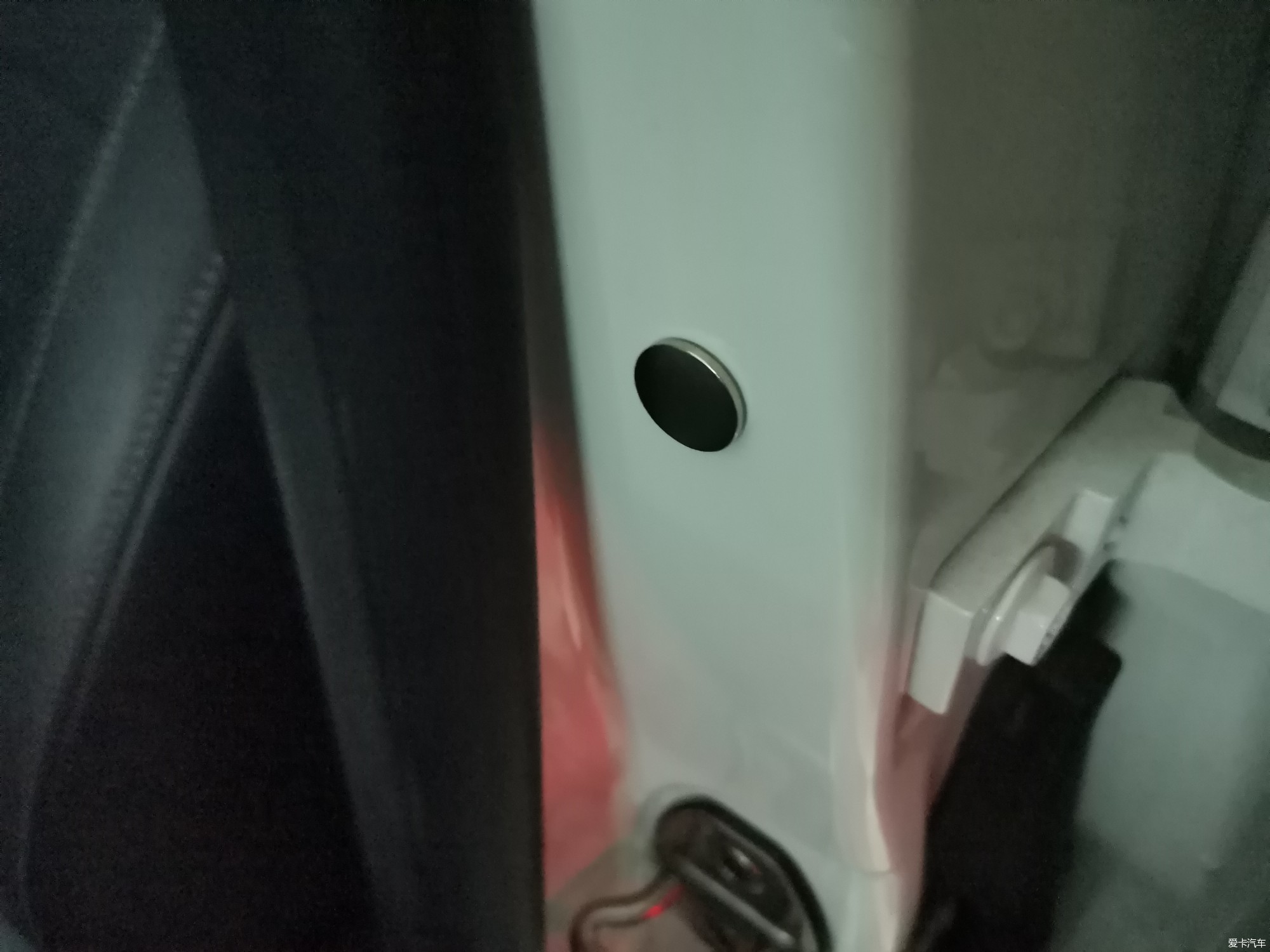

对比着警示灯的高度,位置不能偏离太多,不然容易关上门后警示灯无法关闭
按照对应的位置把磁铁贴好,同样也要按紧
这样就算安装好了,一定要测试一下关上车门后警示灯能否关闭
