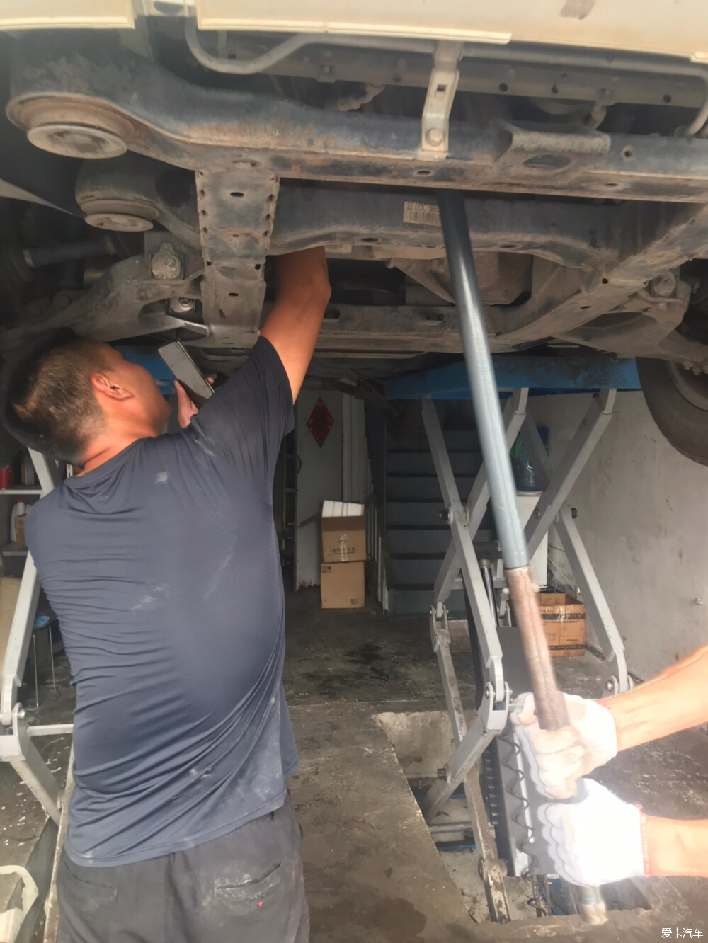

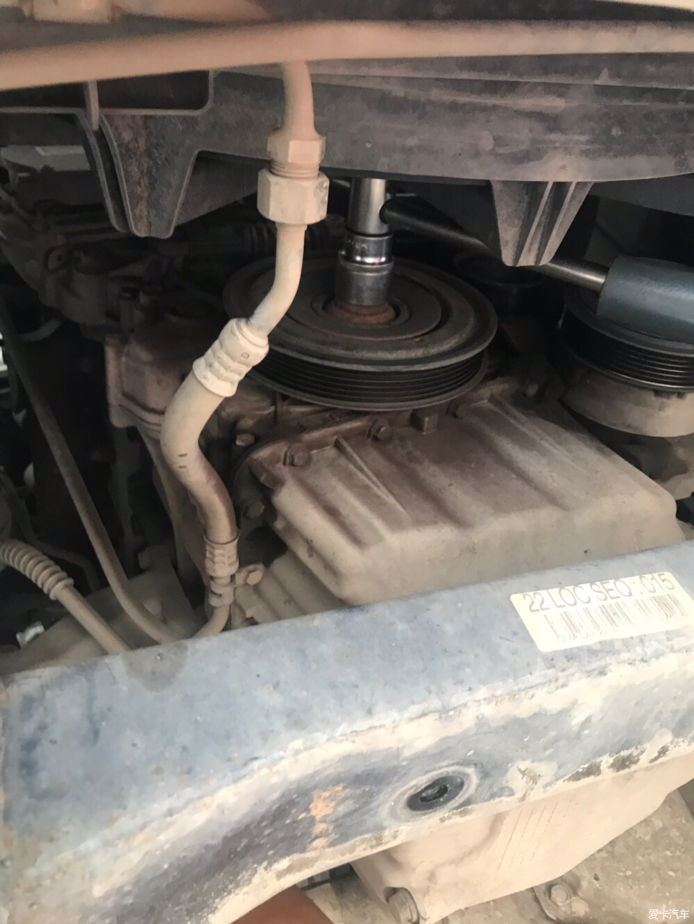

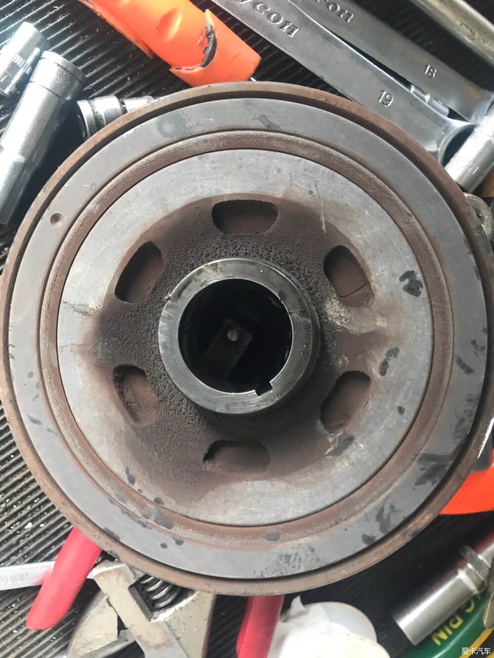

曲轴轮坏了?
皮带,惰轮都是刚换的,惰轮抖动的比较厉害,声音好大,是不是曲轴轮坏了?

单向轮看了呢?

换过以后问题解决!

这东西就承受一个皮带的张力,力量并不大啊,怎么这么容易坏呢?

我喜欢一脚大油门!转速高,发动机扭矩大,这个轮子里面是橡胶缓冲的,保护皮带。总共花了700多
