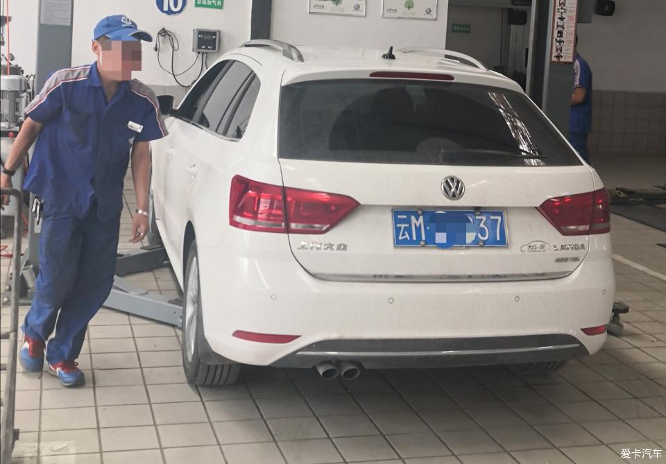

汽车前后轮胎定时的调换是有必要的。因为安装在汽车上的轮胎分为驱动轮和非驱动轮,在前的驱动轮和在后的非驱动轮受力不同,从而造成的磨损不同。再加上汽车在向左向右转向的缘故,导致汽车左右边轮胎磨损不同。如果汽车长时间行驶较长路程后,四个轮胎不同步不均匀磨损的现象会越发严重,不仅使四个轮胎的使用寿命不一样,同时会降低汽车操控的稳定性,从而影响汽车的安全行驶。轮胎前后互换,有利于防止轮胎长时间受到不均匀的磨损,能够延长汽车轮胎的整体使用寿命,安全出行有保障。为了安全起见,大概1.5万公里至2万公里就要互换一下前后轮胎。我的小狼从提车到现在行驶了2万公里了,还没有做过调换,正好周末有时间,就决定去店里做一下前后轮调换。

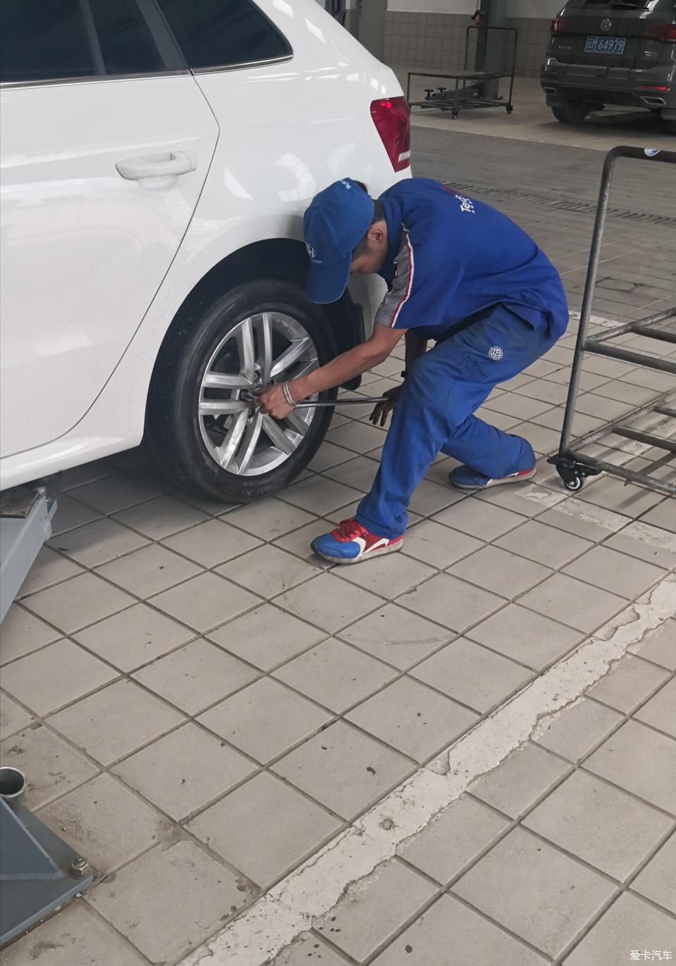

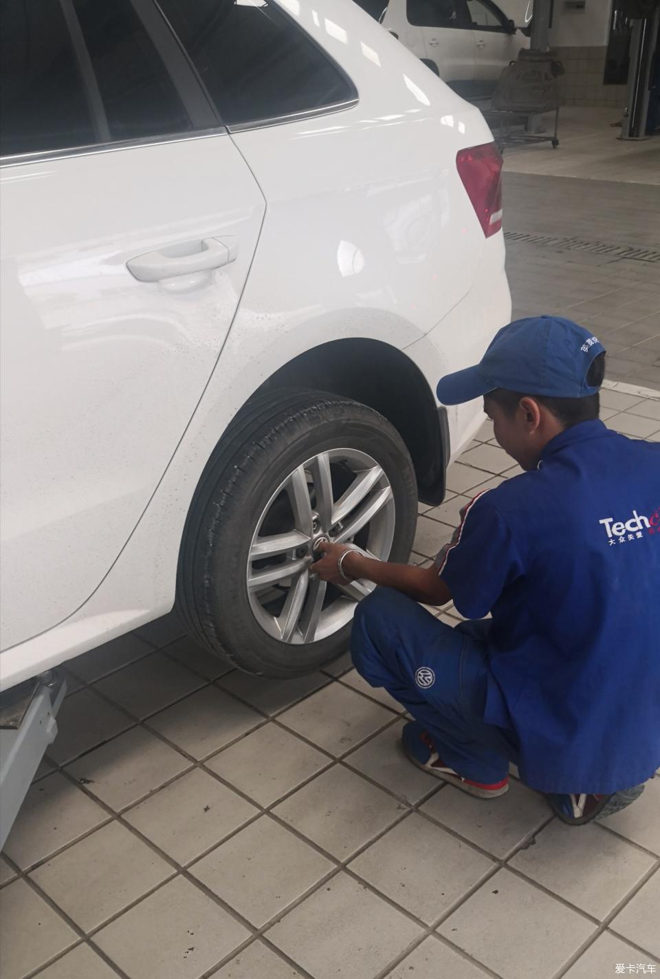

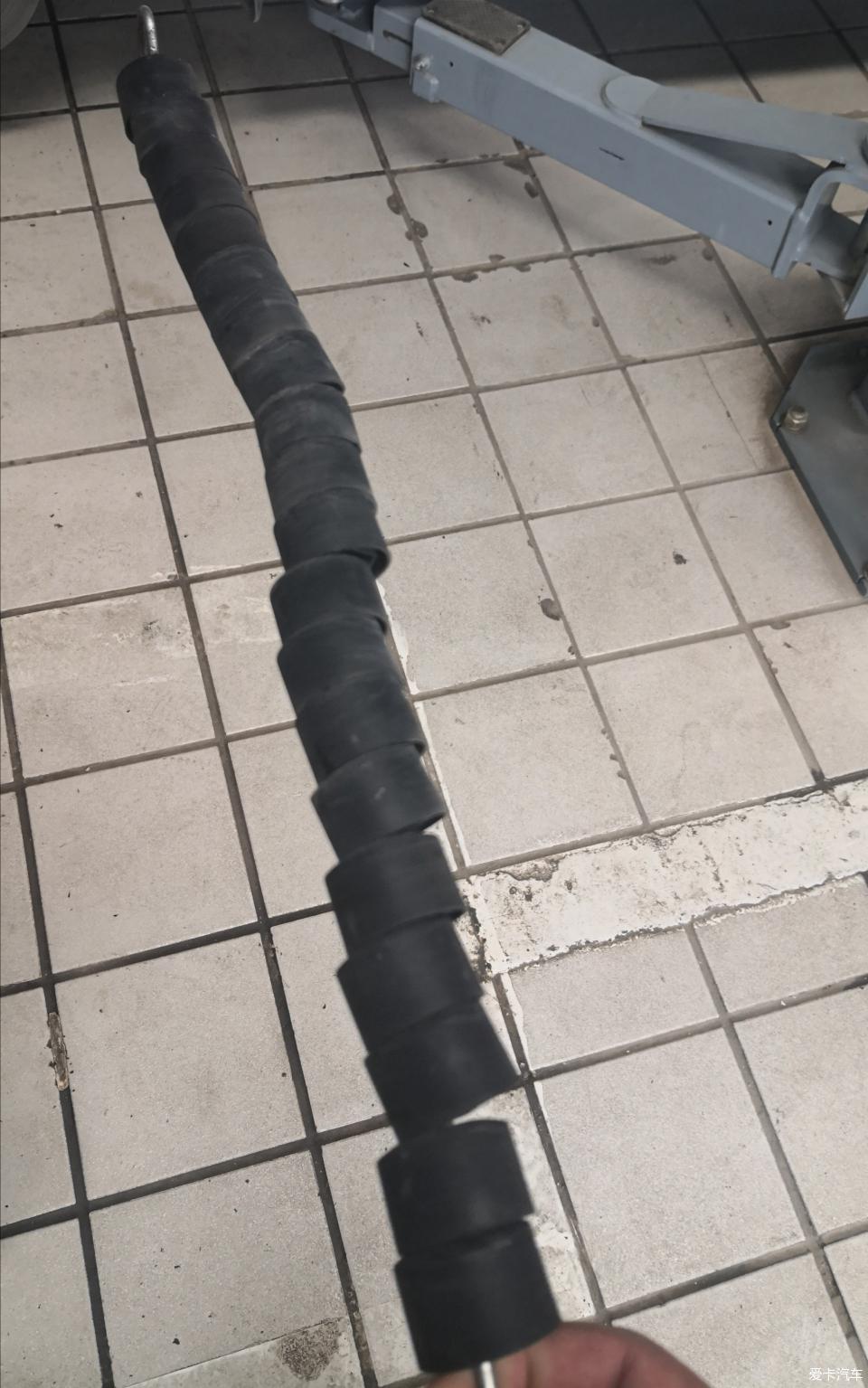

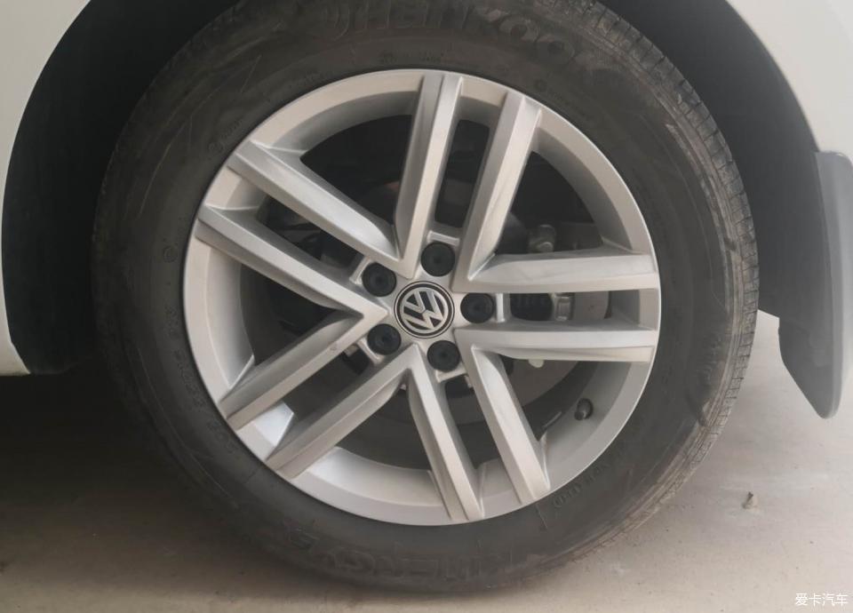

维修师傅先把4个轮胎螺丝上的胶套取下来,两年了,还从来没有动过,里面的螺丝还是崭新的,看来这个胶套还是很保护螺丝的

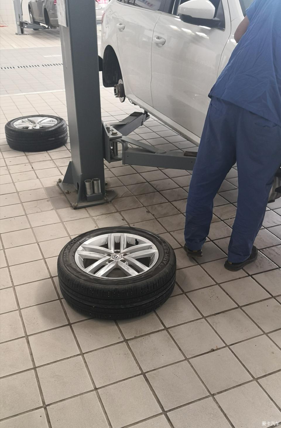

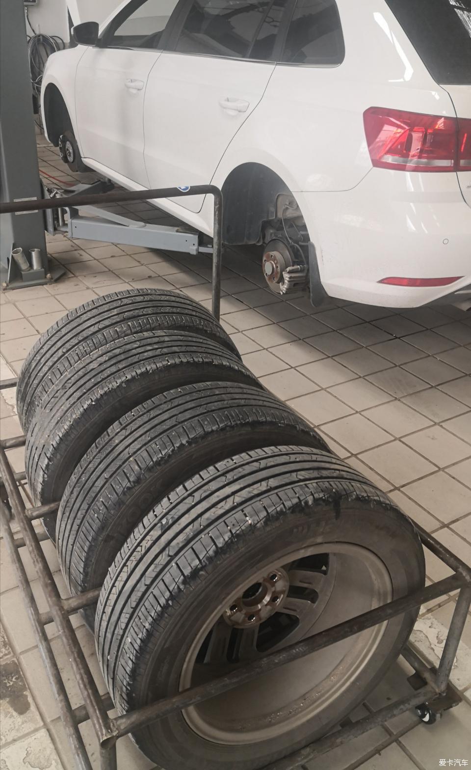

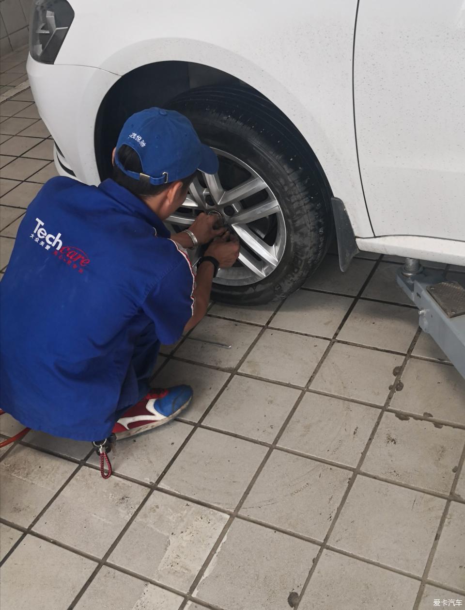

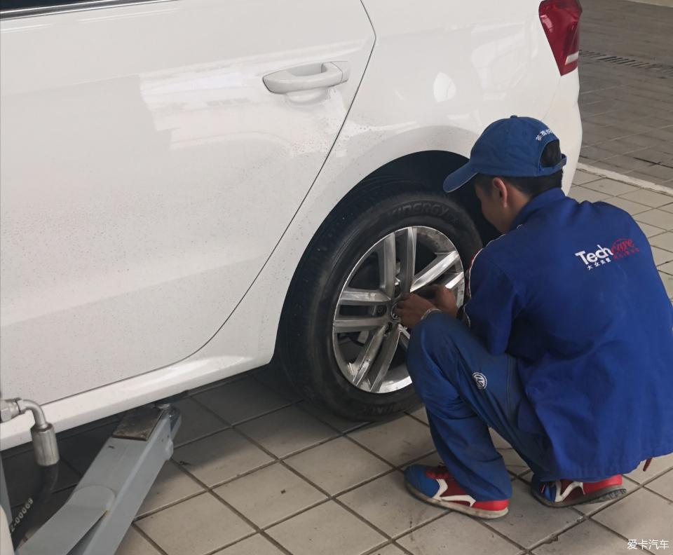

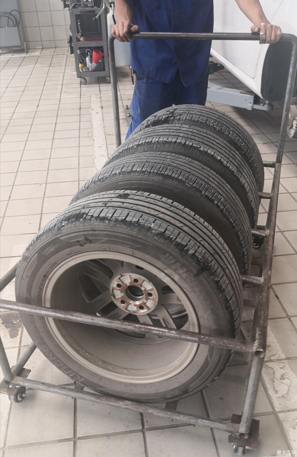

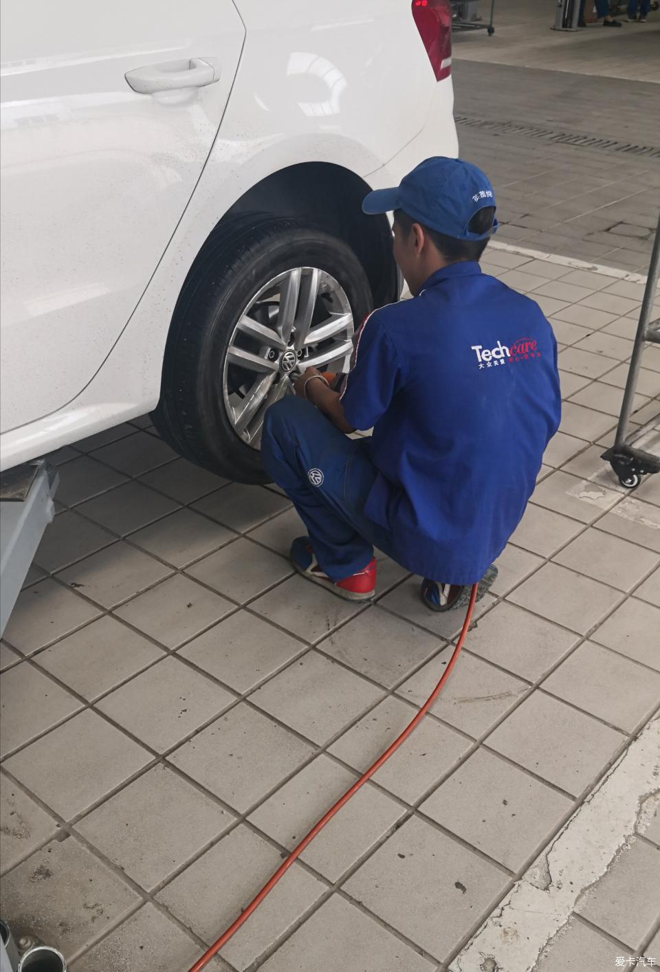

再用气动工具,把螺丝逐个拆掉,就能卸下轮胎,为了不让卸下来的轮胎位置换错,师傅都是按顺序把轮胎放好的

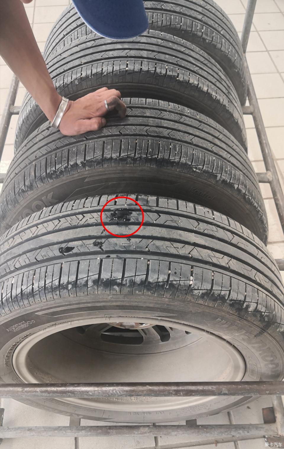

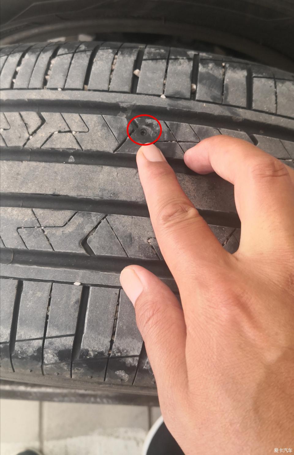

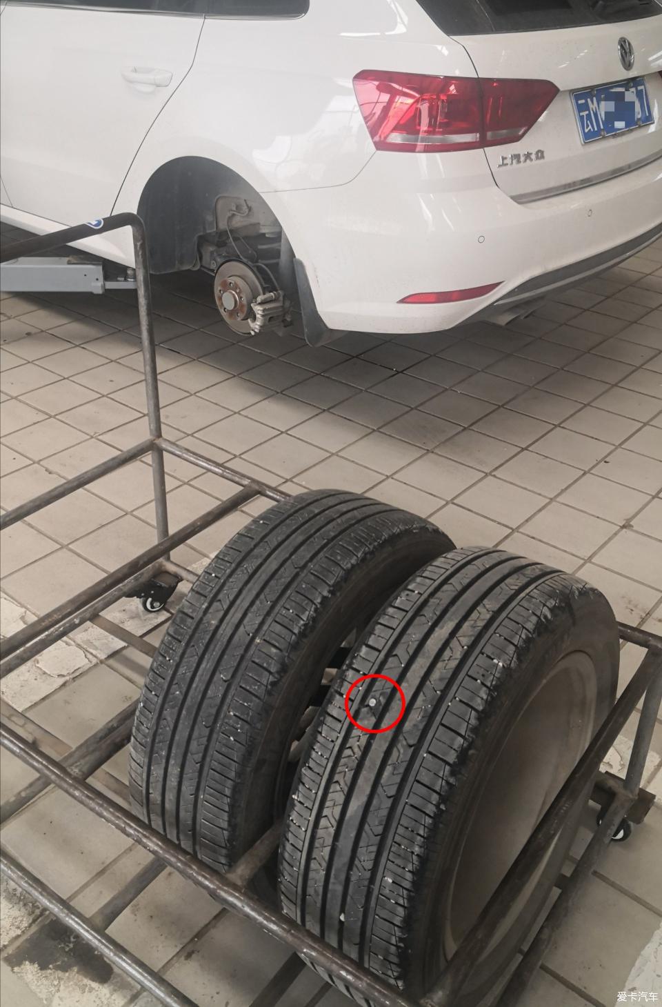

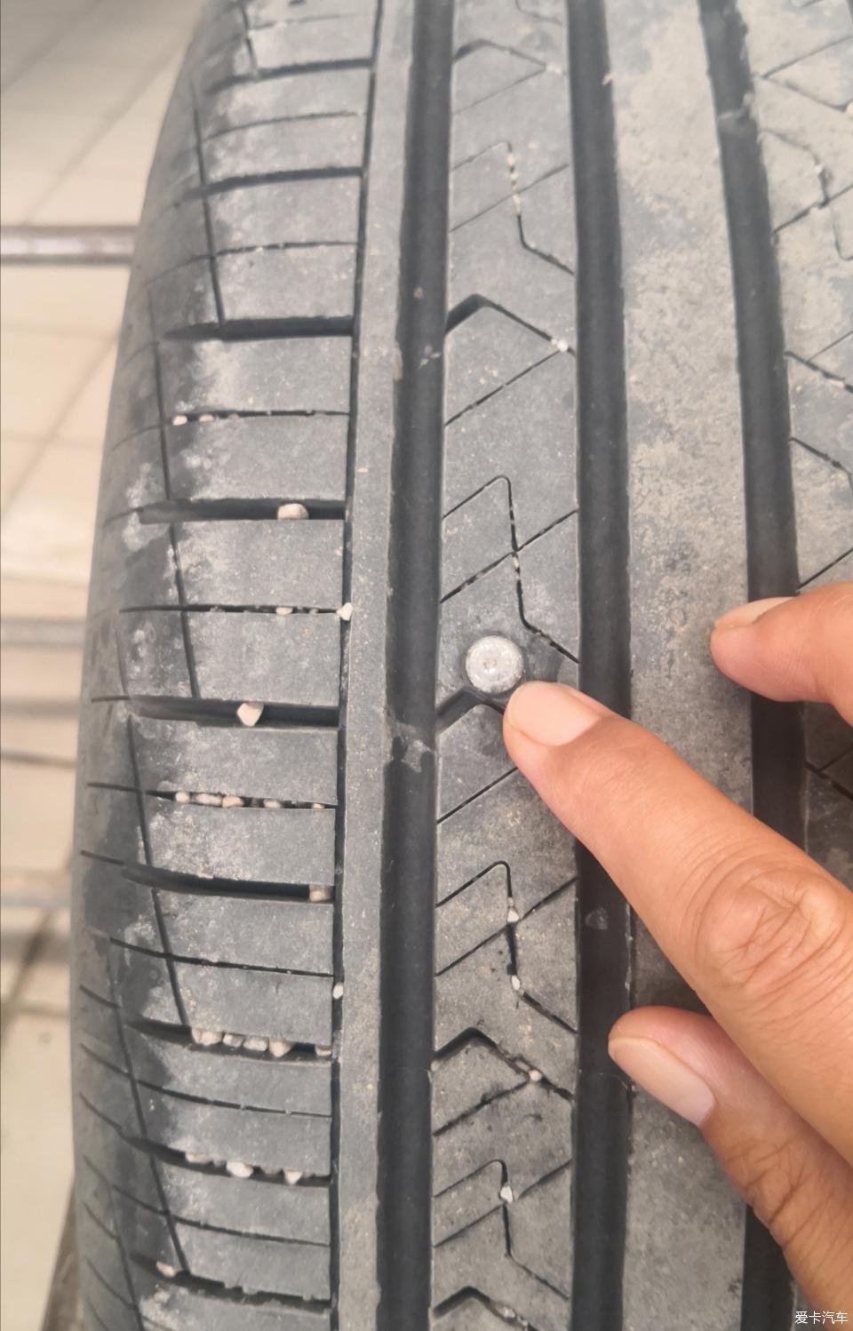

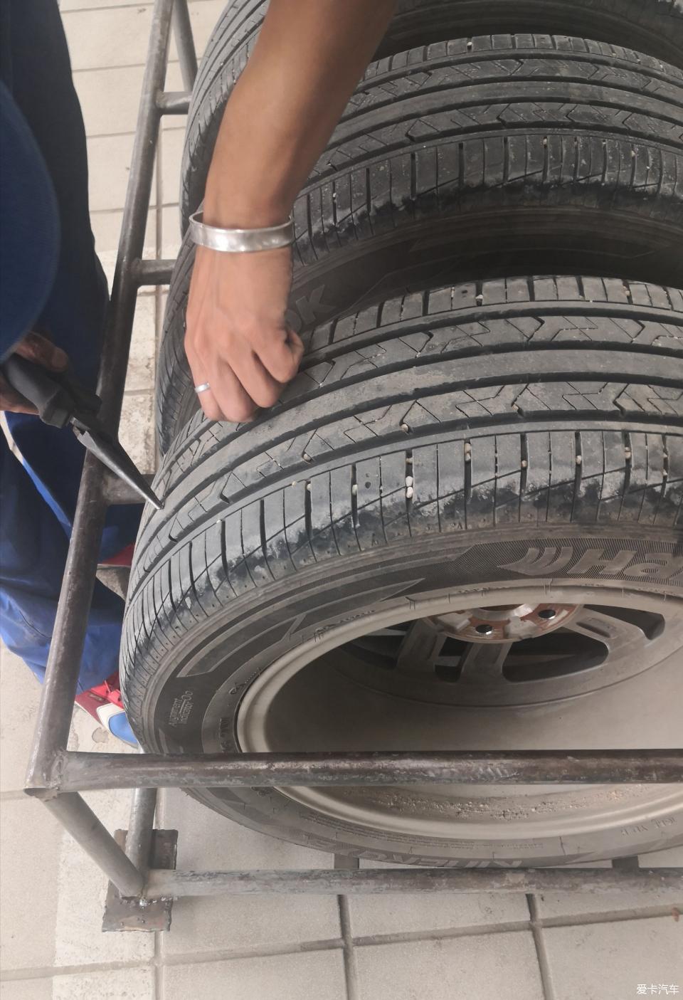

在卸下来的轮胎上,我看到了一个亮点,仔细看看,原来是戳了一个螺丝钉,师傅帮忙过来处理,拔出来之后测试一下有没有漏气,还好,螺丝钉比较短没有戳穿轮胎,没有什么问题,还可以继续使用,全部卸完之后,师傅把轮胎拖去做动平衡,这是为了互换轮胎之后让车辆行驶更加稳定

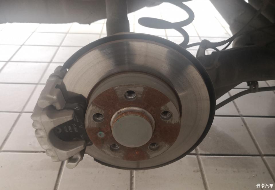

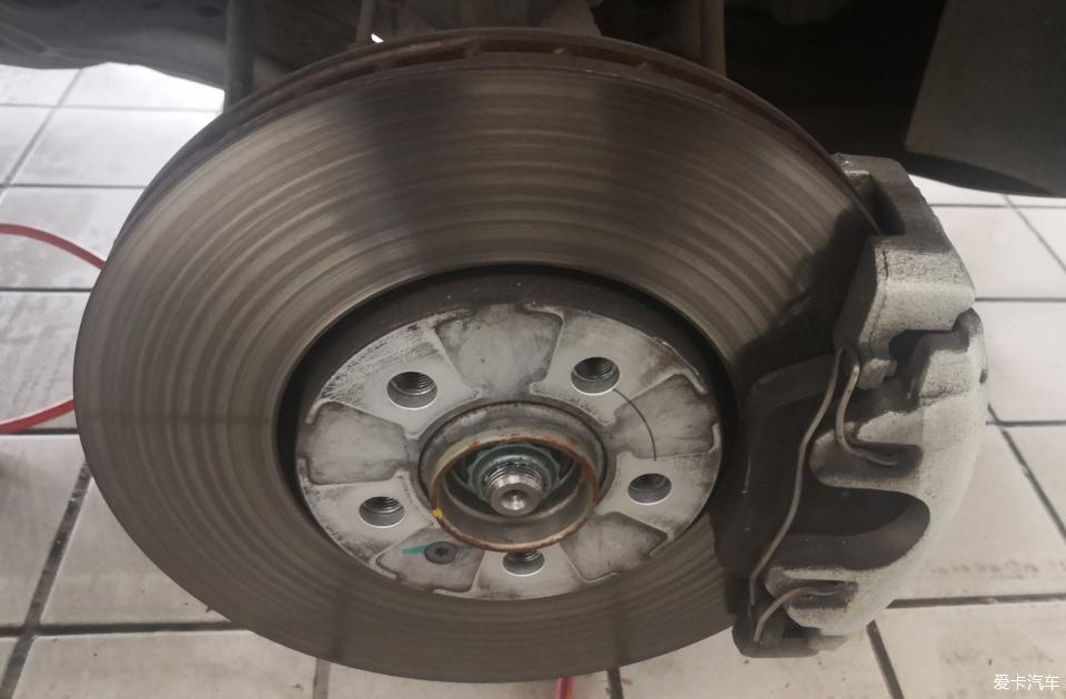

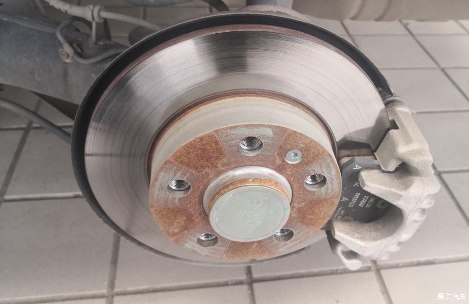

在维修师傅去做动平衡这段时间,我好好观察了轮轴和刹车盘,有没有什么问题,2万公里了刹车盘和刹车片还非常好,就是前轮轴表面生锈了,但是后轮轴却没有,这应该是车辆的正常现象,不影响什么安全问题,不用去管它

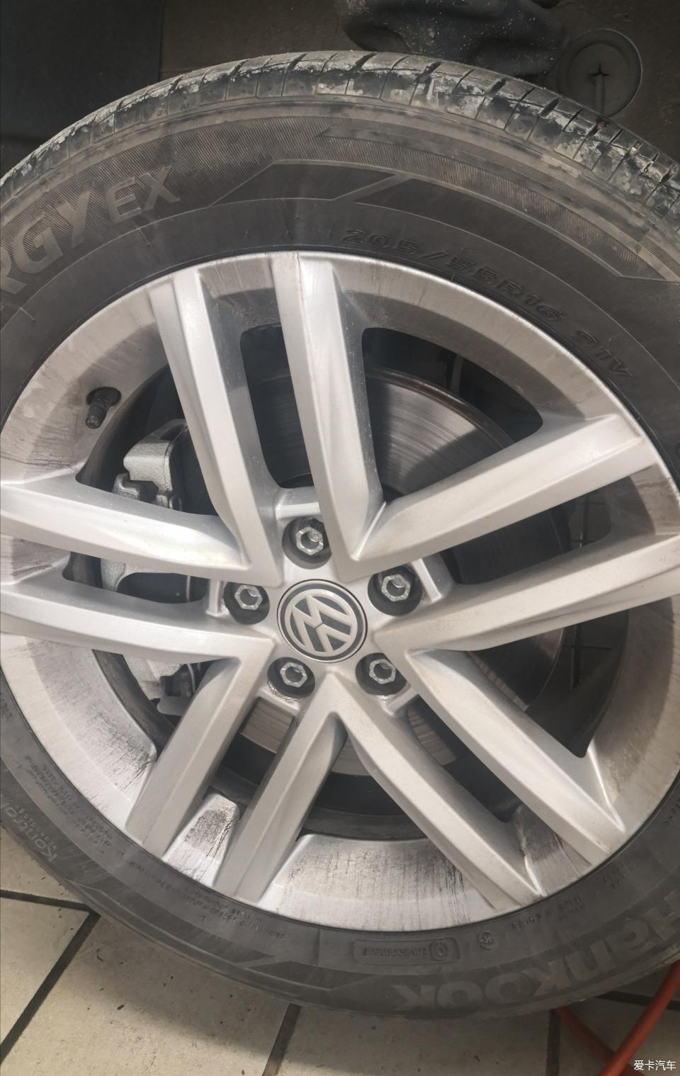

过了一久,4个车轮的动平衡做好了,还顺便帮忙检查了一下轮胎,除了有小石子之外,轮胎好好的没有什么问题,还可以继续使用

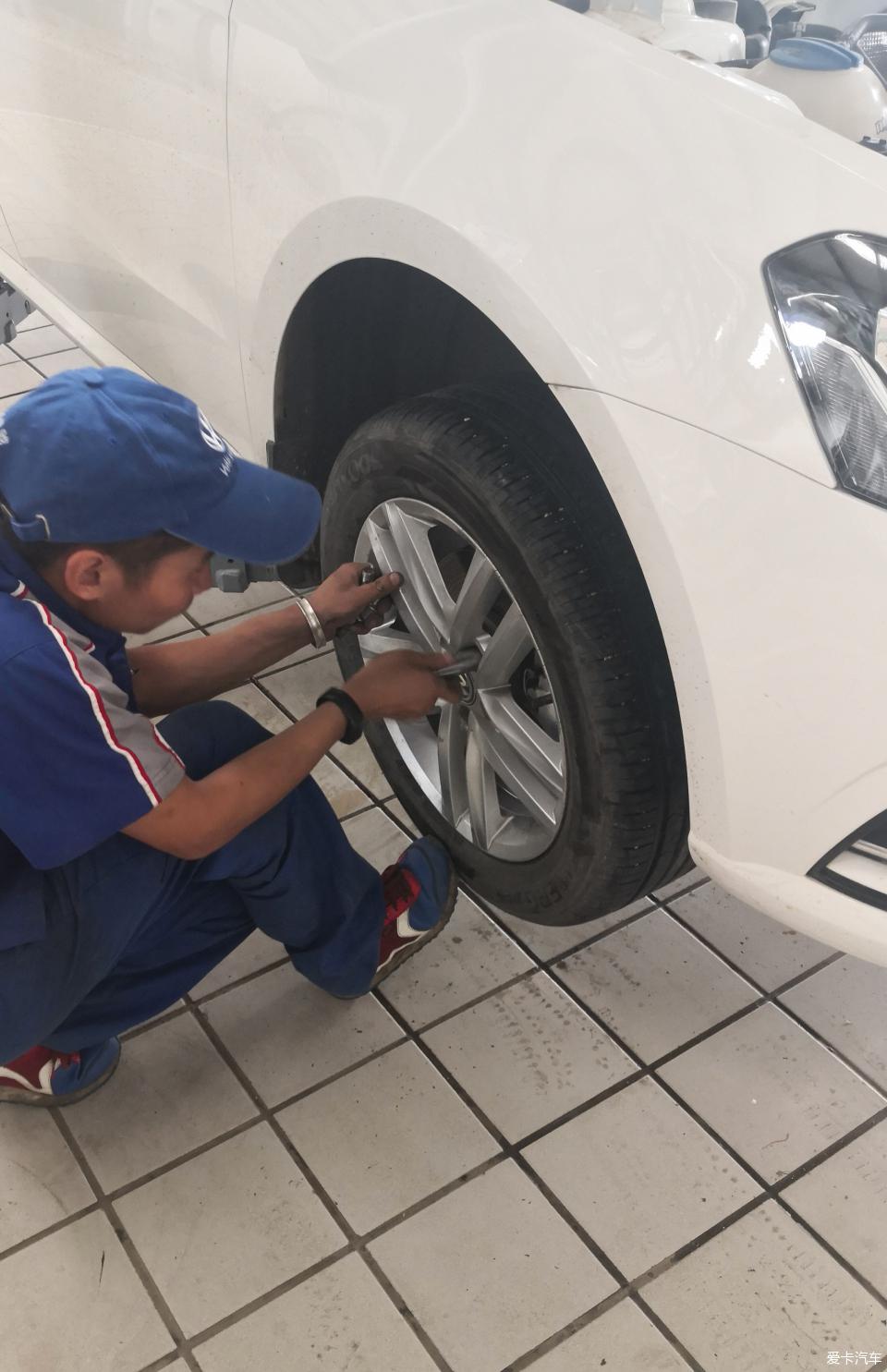

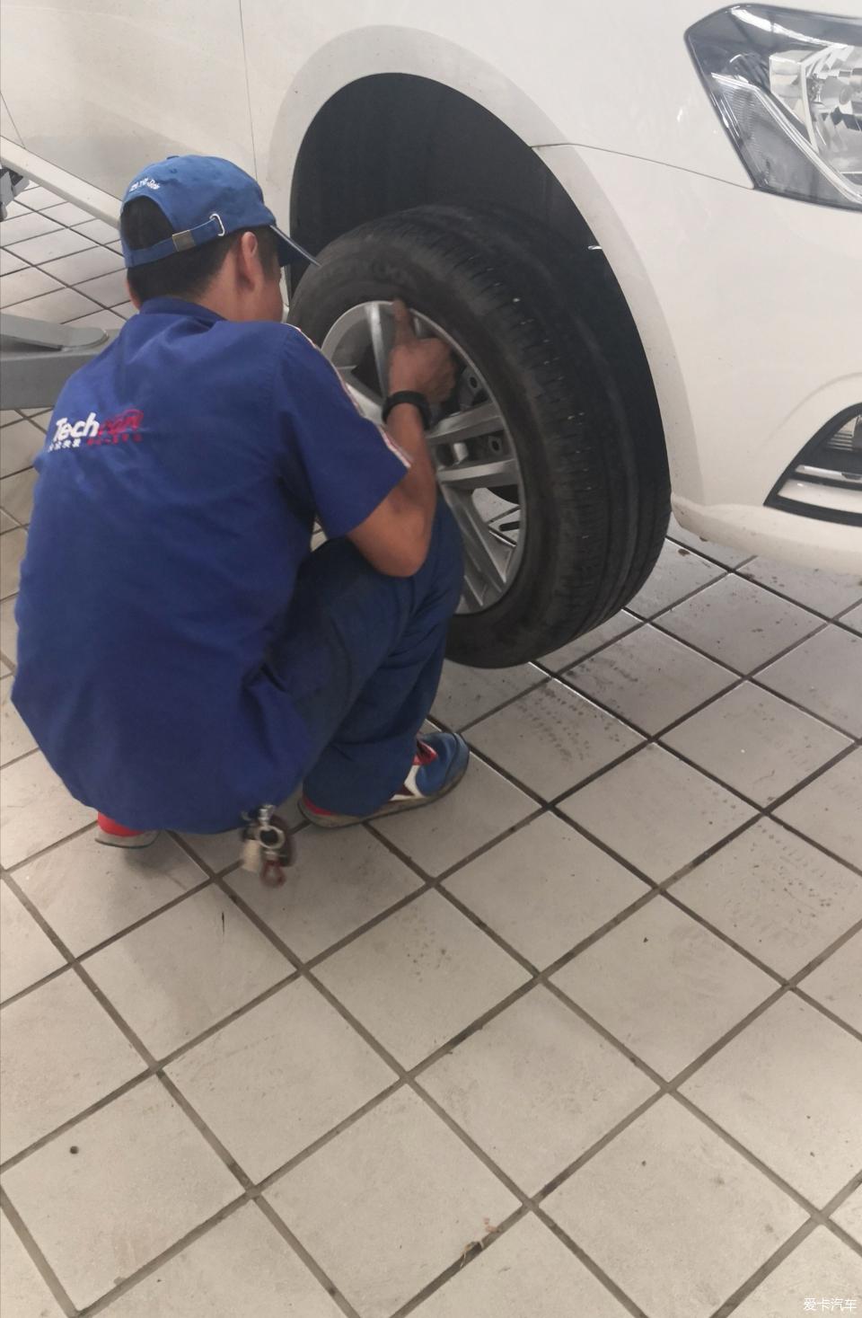

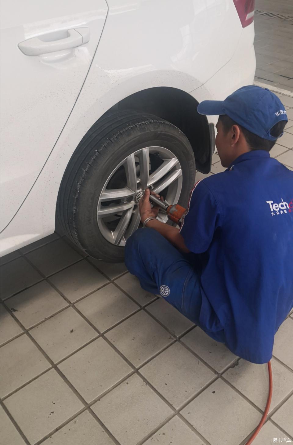

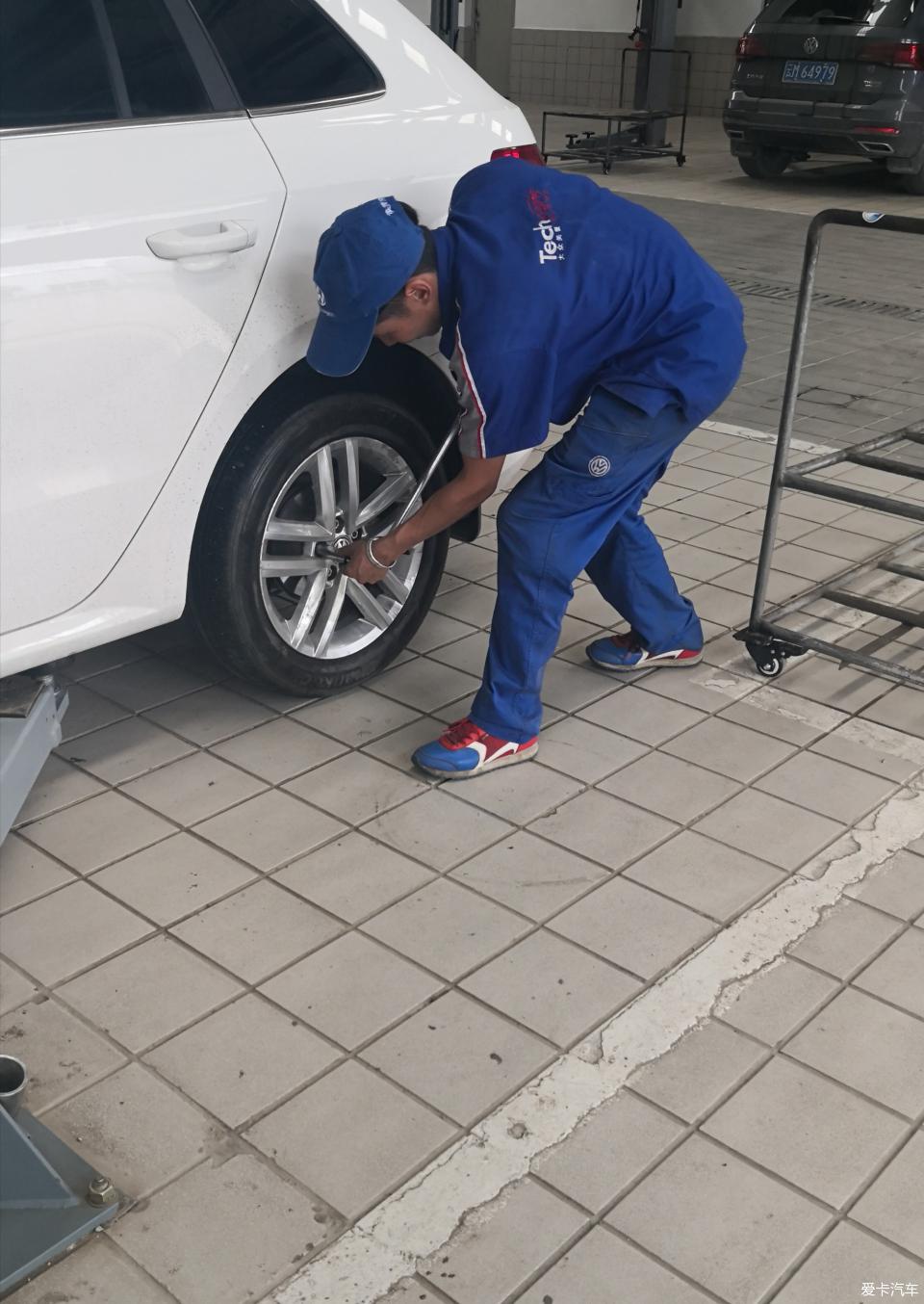

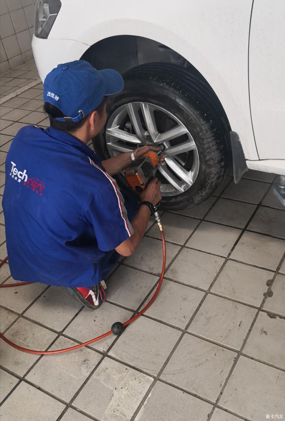

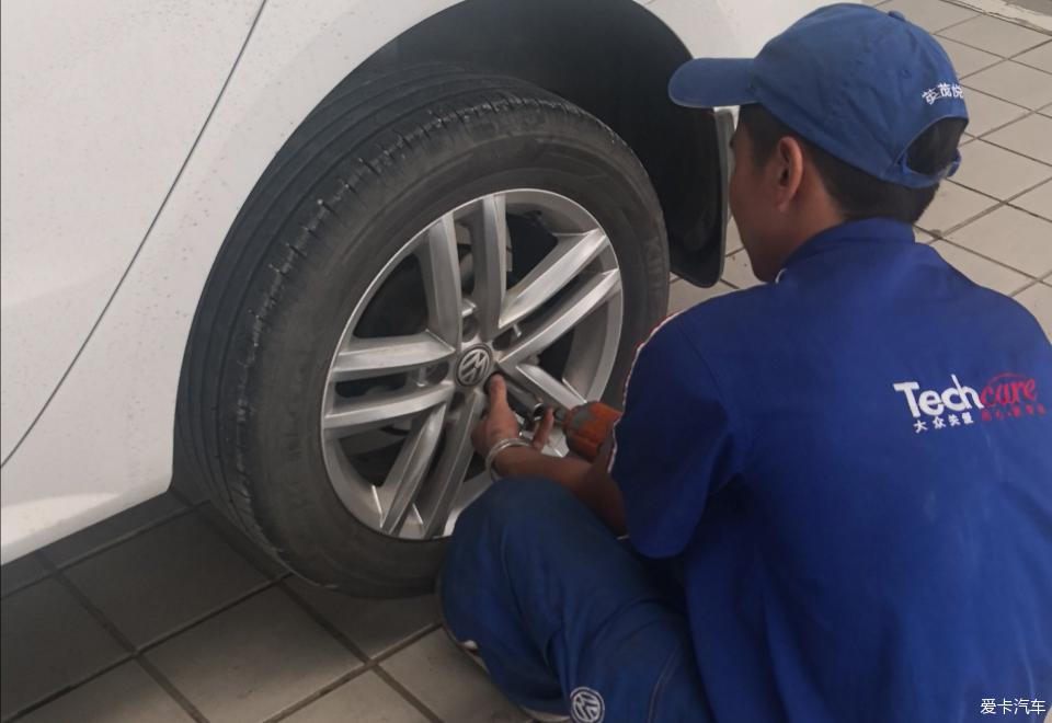

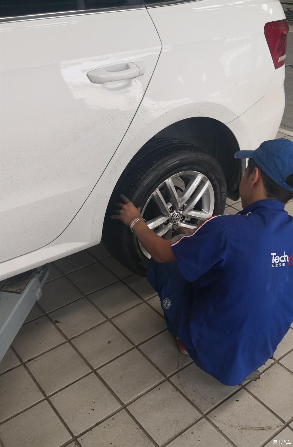

师傅先把4个轮胎,按照安装的顺序摆好,先把轮胎上上去,手工把螺丝拧好,再用气动工具拧螺丝,最后是手动拧紧螺丝,看着维修师傅精湛的技术,拧螺丝的动作都很帅呀。不一会儿,4个轮胎就对调完成了

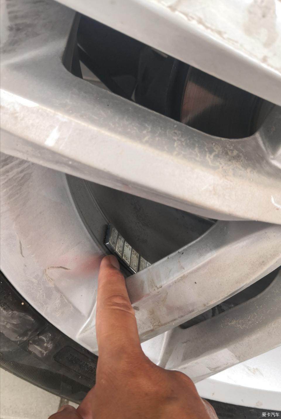

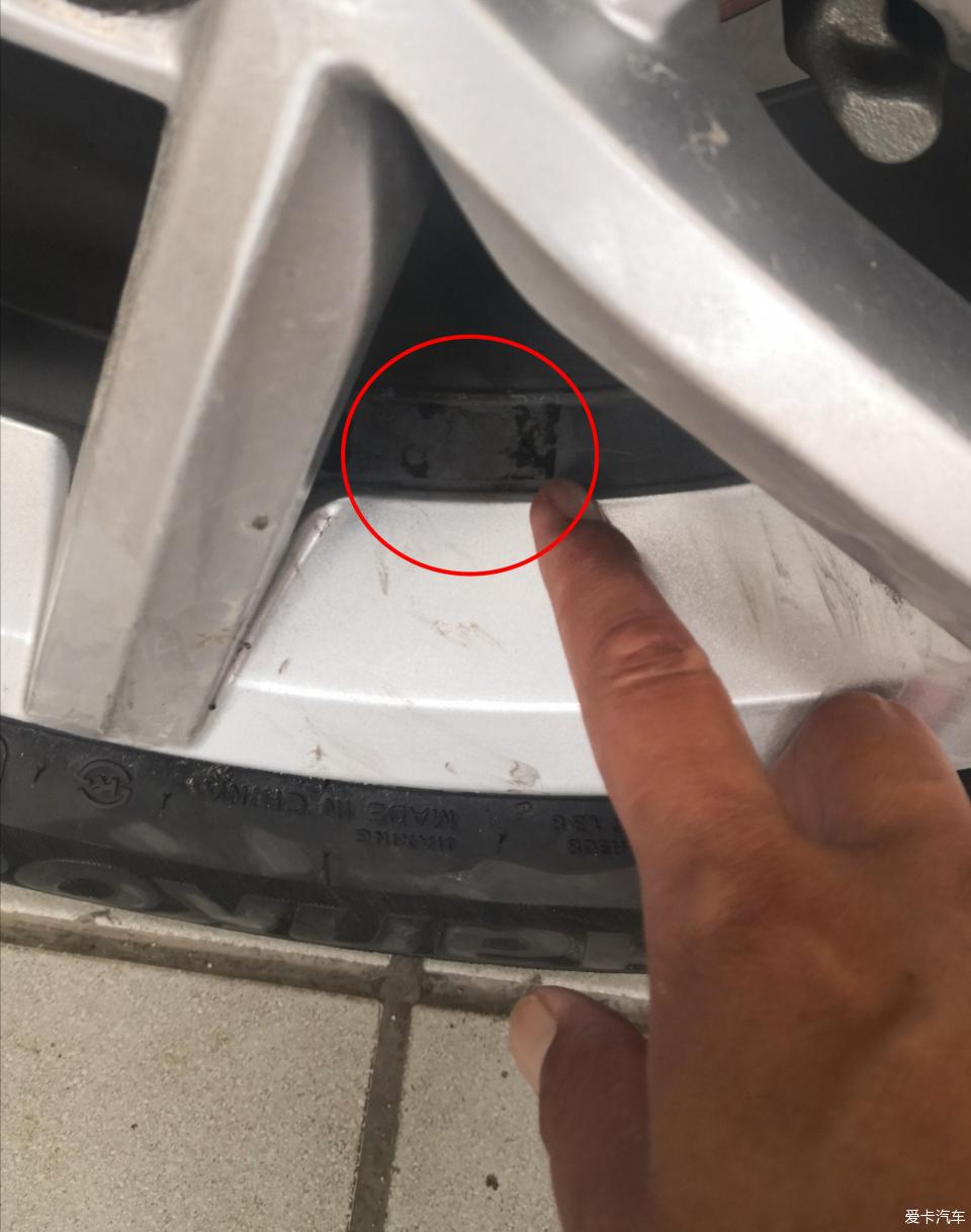

我看了一下,轮胎上的铅块新换过,原来的位置没有了,这是在做动平衡的时候加上的,重新调整之后重新加铅块,是为了让车子行驶起来更加稳定
