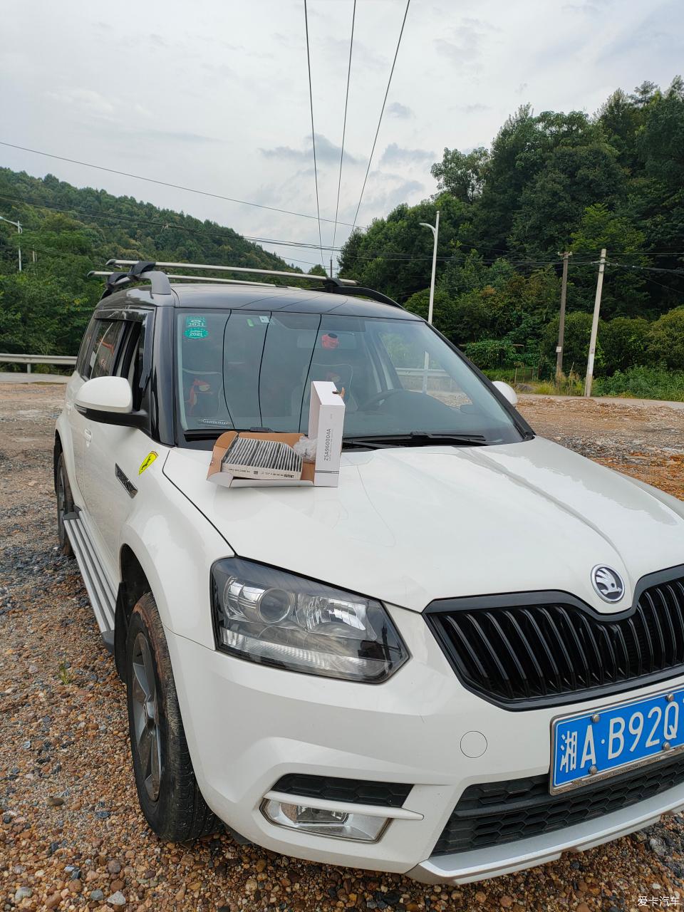

空调滤芯关系到我们吸入空气的质量,一般在原厂的保养建议中一般2万公里左右才会要求更换一次滤芯,一般如果驾车比较多的人,基本上1年左右,有些开车不多的车主恨不得2-3年都没有换过,我的这个空调滤芯开了3万公里期间也只换过一次,而且是在4S店换的,其他时间保养的基本是吹一下,这次是我自己网购了空调滤芯手残党尝试首次自己更换。

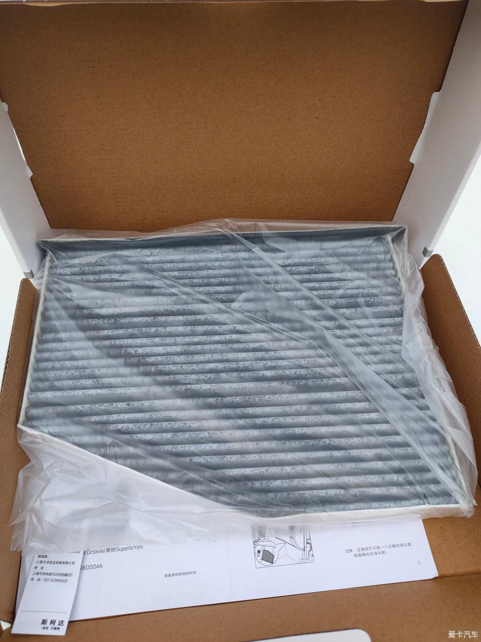

买的是原装的空调滤芯。
简单看了下说明书,就直接上了,总的来说就花了大概五分钟时间吧,看着来操作的确不难。

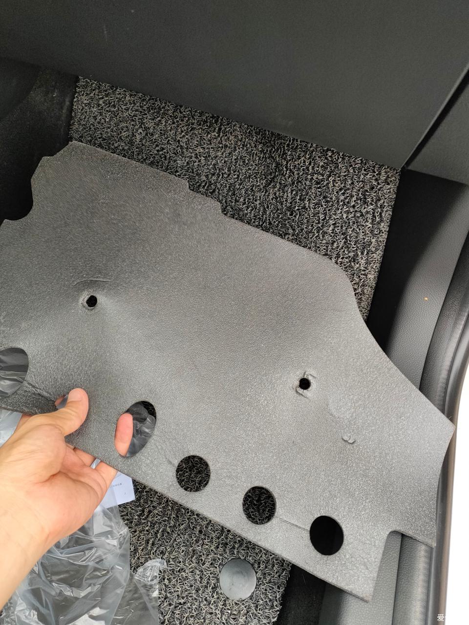

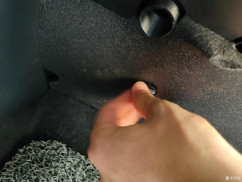

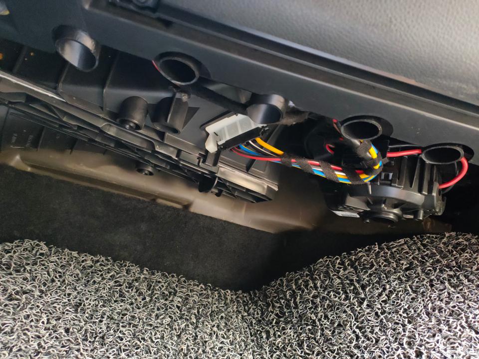

副驾驶储物盒底下这个,有个ABS的螺丝,拧开就可以看到了。

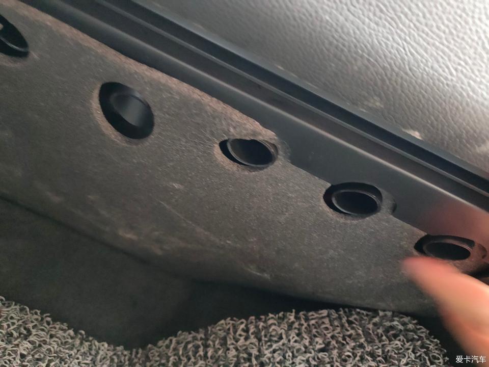

打开后盖子推一下,然后空调滤芯就可以拿出来。
可以看的出来其实蛮脏的了,虽然没有整天跑泥土路,但是也的确要换了。
新的更换和拆下来的时候原路步骤放上去,卡好盖子即可,貌似也没有很多可以说的。
