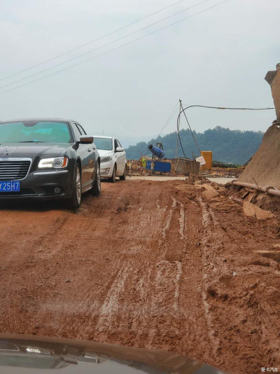

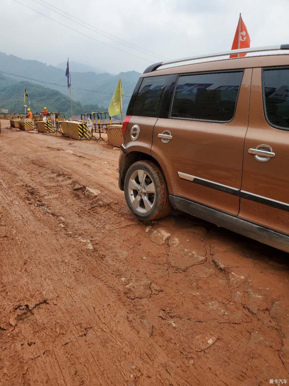

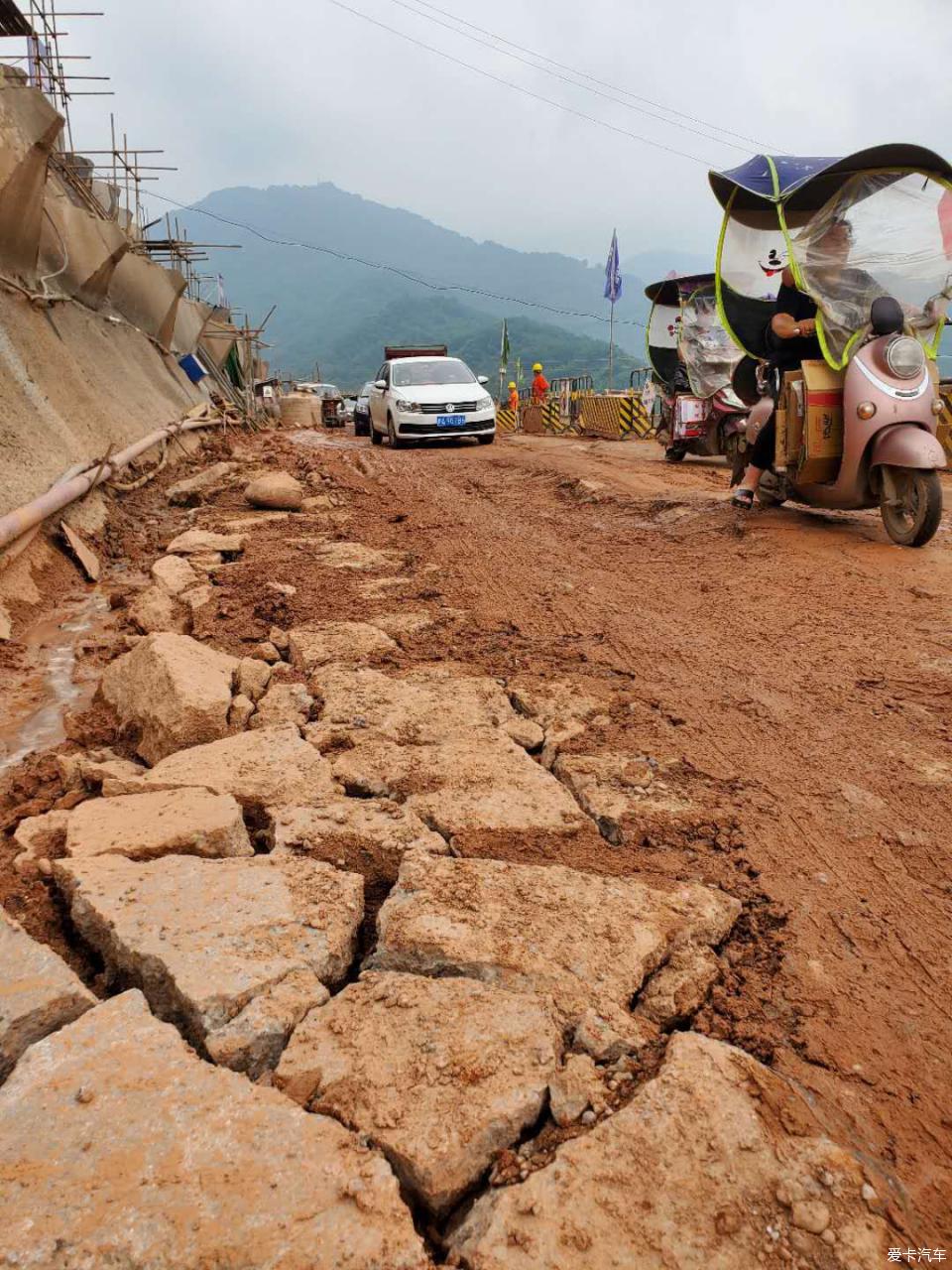

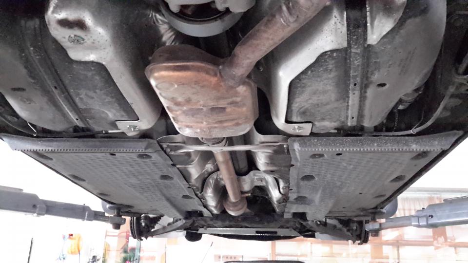

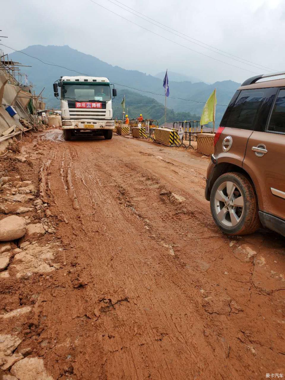

    问题(8)野帝的底盘并不是很高(空载高度14CM),7月我去鸡冠山正好赶上修水坝,大车很多路很烂,看着不大得一个坑竟然刮底盘,声音很大,我怕出问题特意跑一趟4S检查了下,幸亏没有问题。出门在外请车友注意大坑,看着不大,可能会刮底盘。
