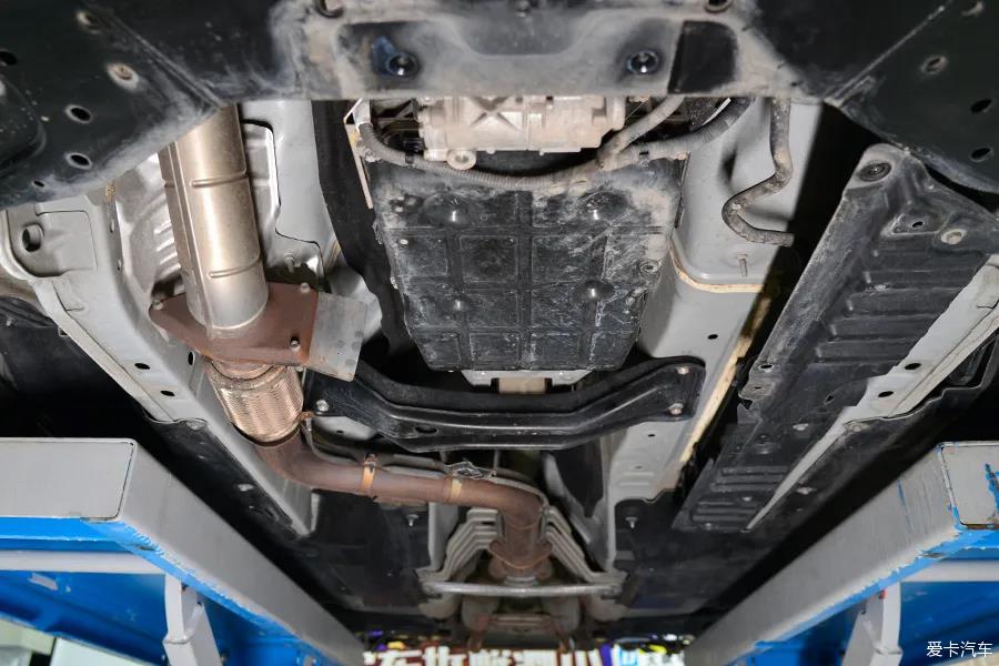

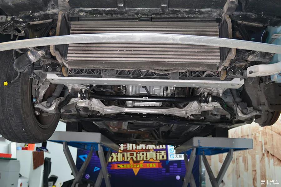

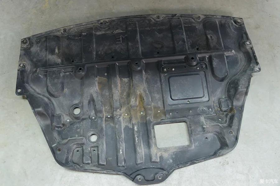

这辆Q50的底盘平整度还可以,配有发动机下护板。发动机的油底壳隐藏在副车架上方,没有凸出的地方,能得到一定的保护。

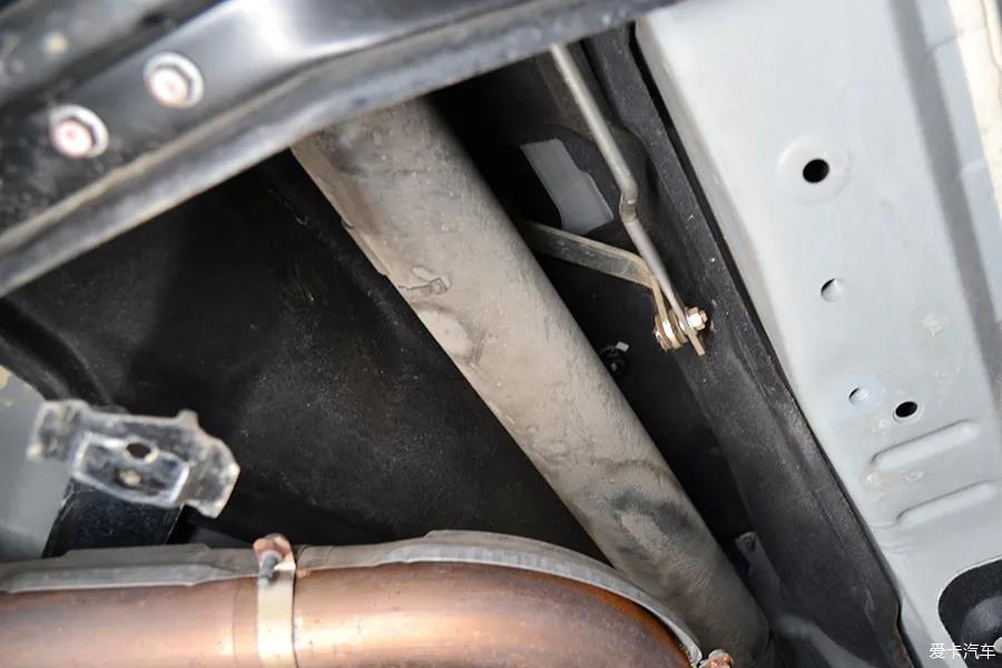

两侧也有相应的护板,排气管隔热比较完整。

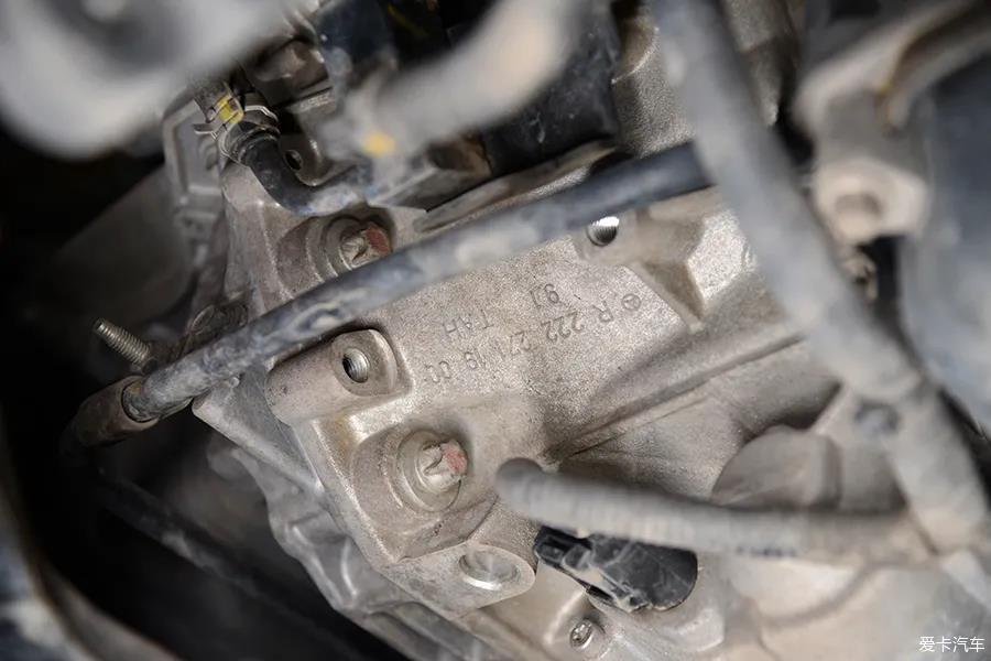

变速箱是奔驰提供的技术,型号为奔驰7G系列,这台七速变速箱其实大家并不陌生,曾经出现在上一代的奔驰C级、E级甚至是S级上。不过,现在奔驰已经全面更新为更先进的九速9G Tronic。

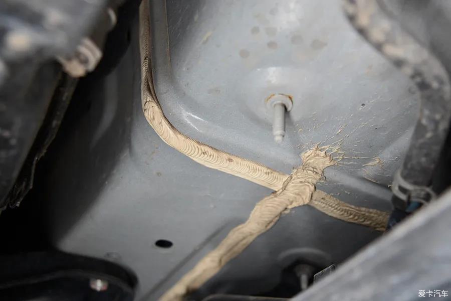

这辆车的底盘没有任何喷涂。
管线使用单独的一块塑料护板进行保护。
中央驱动轴上方装有厚实的隔音棉,这样的设计并不多见。

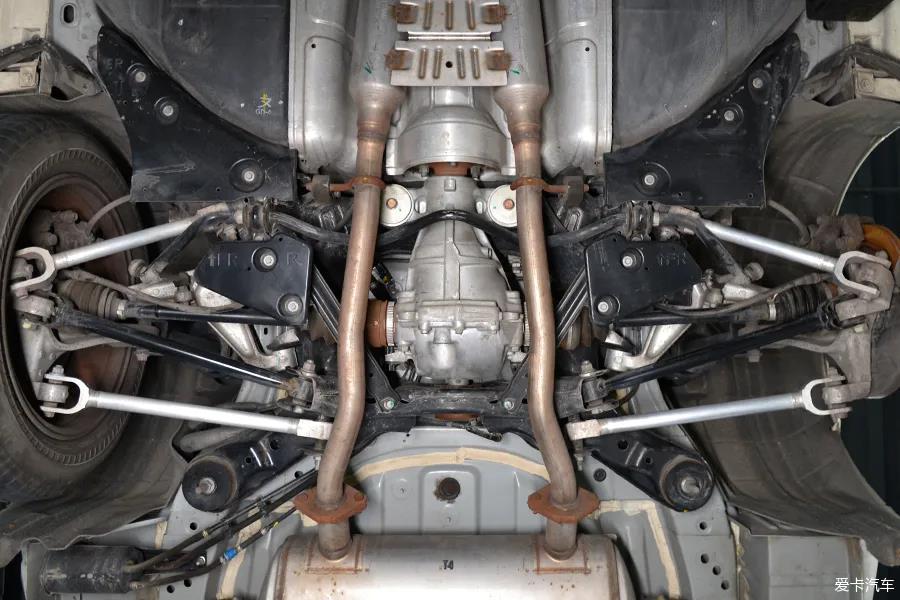

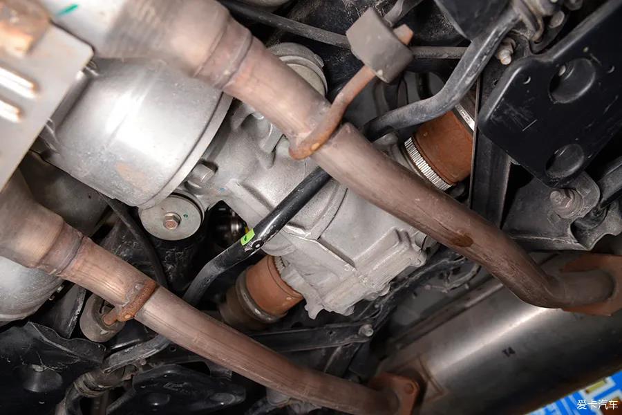

后差速器驱动轴轴套已经出现了比较明显的生锈痕迹。

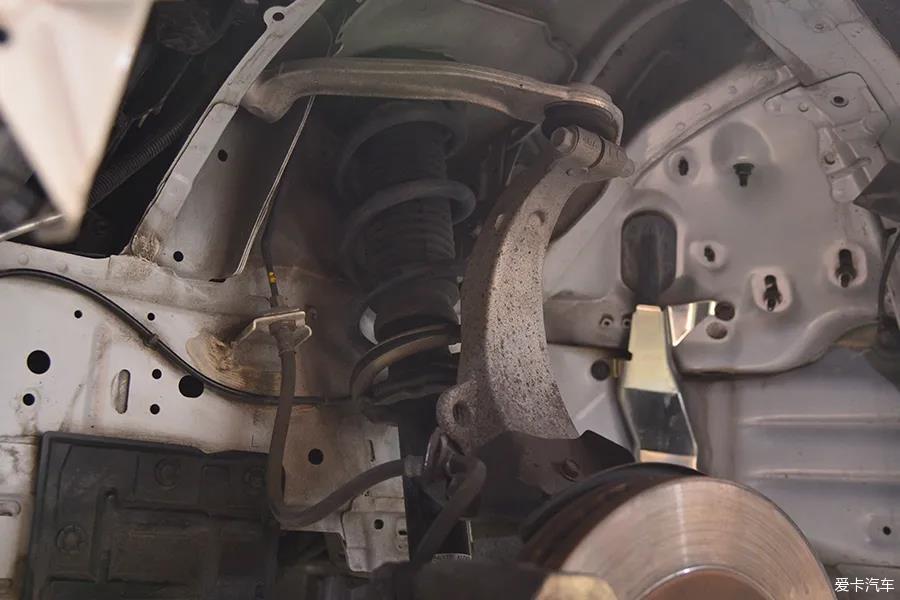

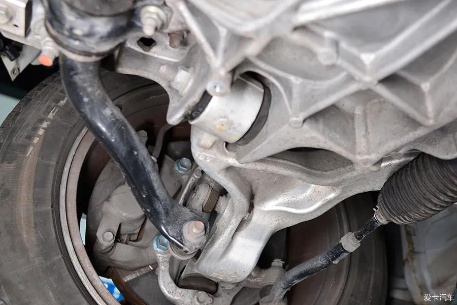

前悬架
双叉臂

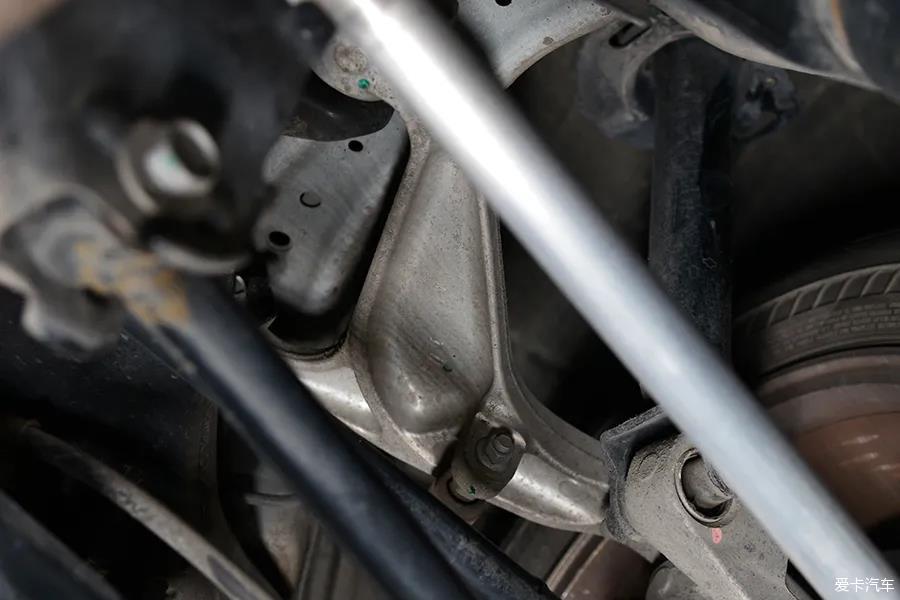

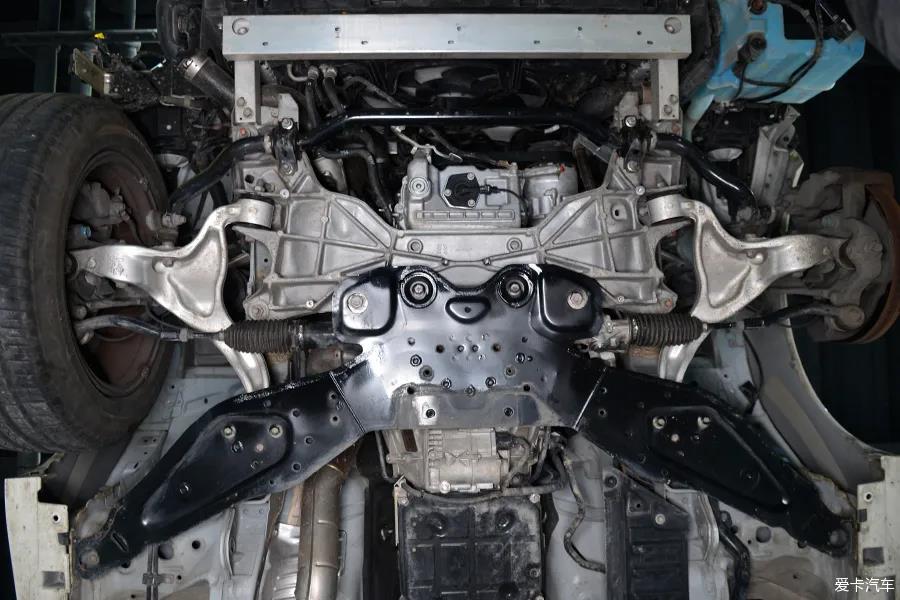

副车架为全框式结构,以铝合金材质为主,外加单层冲压钢板固定架,通过螺栓的方式进行拼接。这种结构我们在部分奥迪高端车型上也曾见到过。

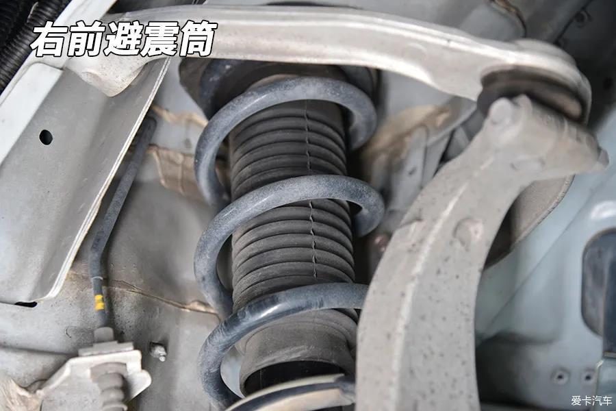

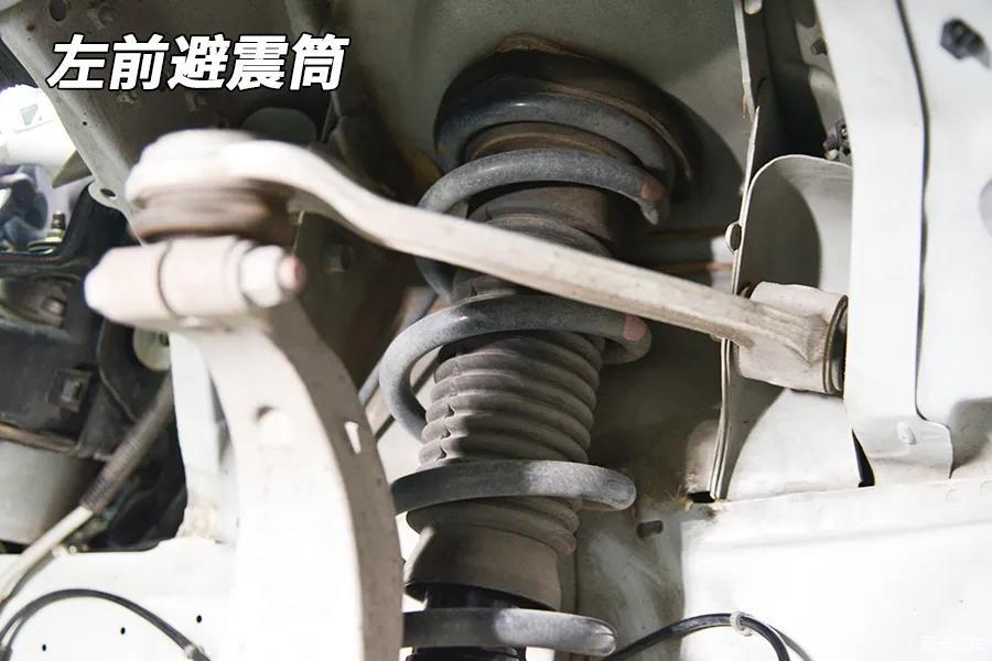

前悬是高端车和运动型车常用的双叉臂形式,上下摆臂都是铝合金材质,对于车辆的操控有很好的提升。
前悬避震筒没有发现任何渗油的迹象。

后副车架是传统的钢质全框式结构。

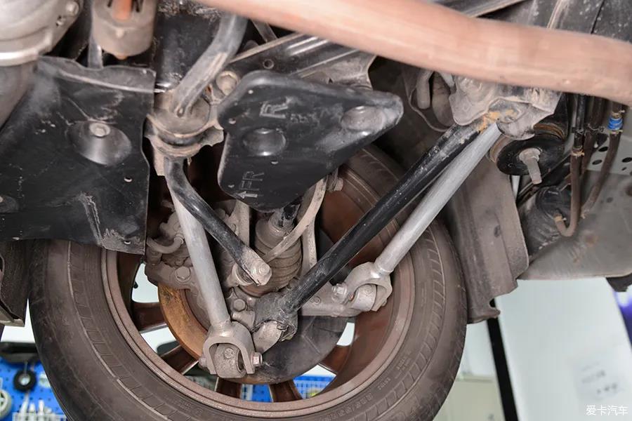

后悬是一个从双叉臂演化过来的四连杆结构。包括一根钢质、两根铝合金的下控制臂和一个铝合金上叉臂。这种结构的悬架,主要是为了更多的约束轮胎角度,减轻重量,提升运动性。后悬结构是简化版的GTR或是370Z,可能因为英菲尼迪Q50的级别还不够,只采用了相对简单的形式,但总体思路是一样的。

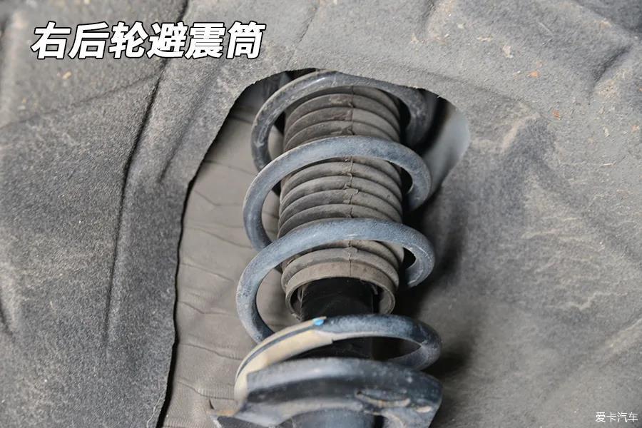

后避震筒也没有任何渗油迹象。

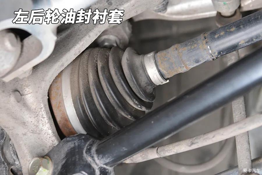

我们也检查了后驱动轴的油封胶套,也没有发现渗油迹象。

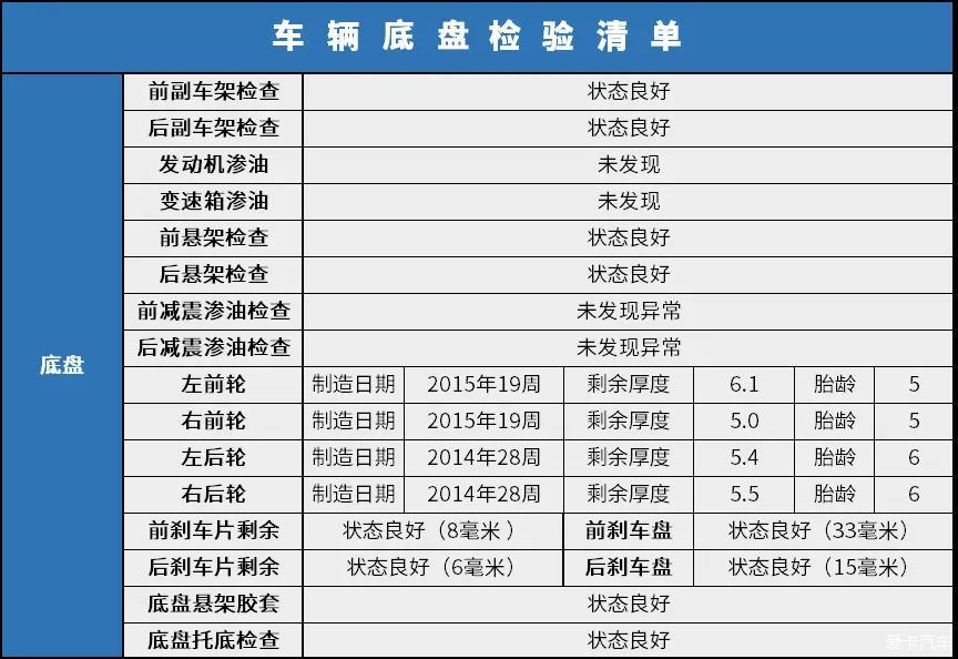

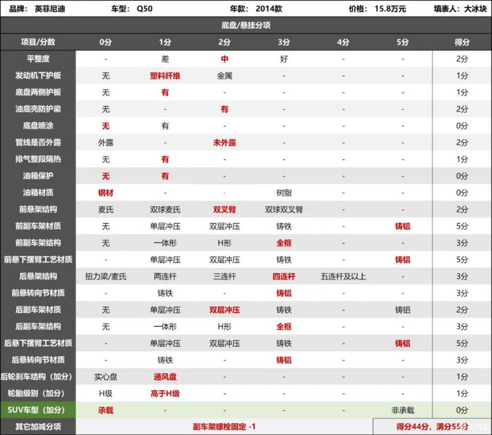

2014款英菲尼迪Q50底盘评分
