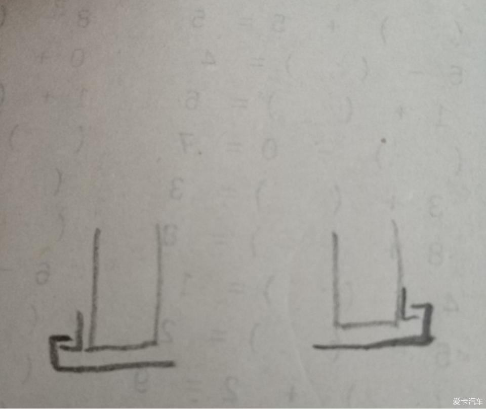

最开始的想法
靠外一个底座旁边有凸起,后边想这样。
又不想凸起太多,问了下没人给做。

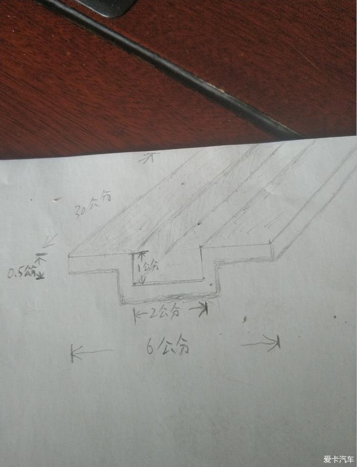

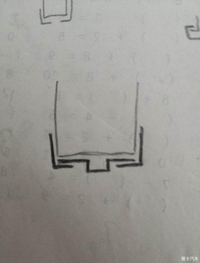

  后来就放下了,没有什么好办法,突然一天,想到也可以不在旁边做滑道,而是在底座下边。
草图
构思的简易滑轨底座
想法总是好的,可惜又做不了,因为中间的距离太小,弯不了。不过有条件的可以冲压或者用厚钢板车。
  接连两次想法被pass掉其实是很受打击的,可惜又没什么办法只能退而求其次,这次简单点。
草图,中间最黑的那条是钢板。

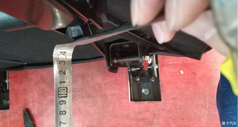

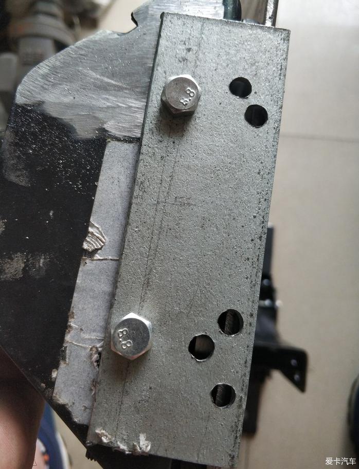

角铁要用5*5的,我找了4*4的有点将就,钢板5个厚,长度30公分,宽度5.5公分就够,我准备了6公分的还切了点。
钢板打孔10个的钻头开的,角铁一边切窄,剩1.5公分就够。
底座下边有两个垫片,是焊上的,我觉得太宽就磨掉了,本来以为就焊了一点砸一下应该就掉了,没想到焊的很结实,只能硬磨掉了一个,后来发现垫片上有三个凹点,凹点所在的位置就是焊点,重点把焊点切掉然后别的地方很容易掉,再磨焊点。
  角铁宽边跟底座用螺丝固定,窄边跟钢板硬磨。
原车螺丝磨平了点
为了减少高度,所以磨了点。
底座四角加了螺丝跟钢板硬磨,同时提高了高度,跟固定钢板的螺丝不冲突。

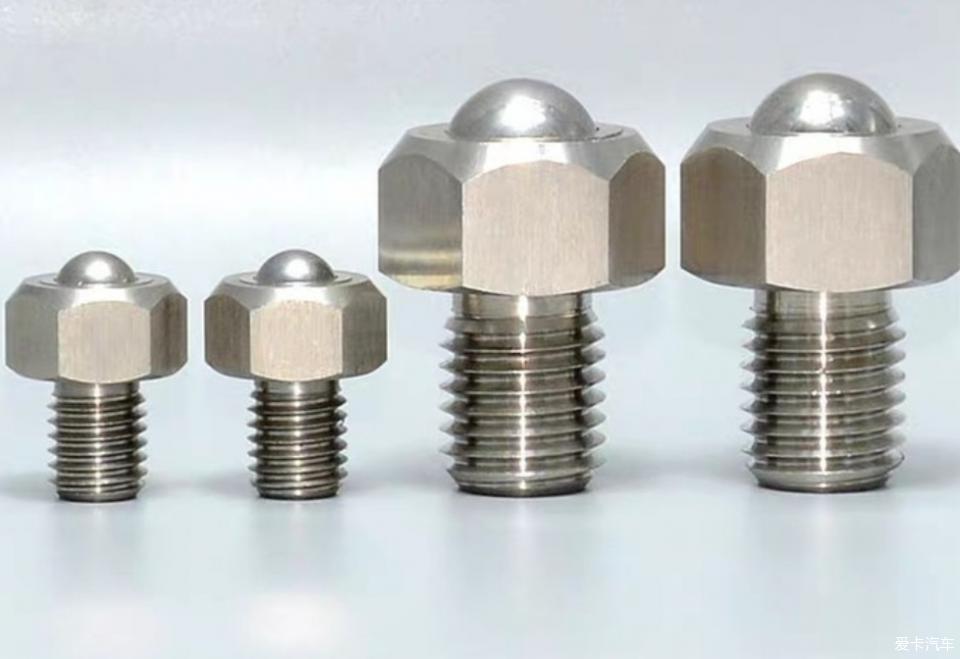

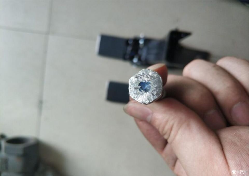

开始想买几个这样的滚珠,某宝看了一个要10块左右,8个就要80,果断放弃。
又想加在角铁上,这个小轴承也要4、5块一个。
后来想直接加几个内六角螺丝好了,可惜试了试孔开不好,效果不理想。
试了试,技术不过关,又放弃了。

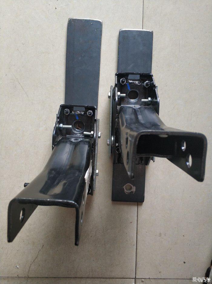

组装好的成品

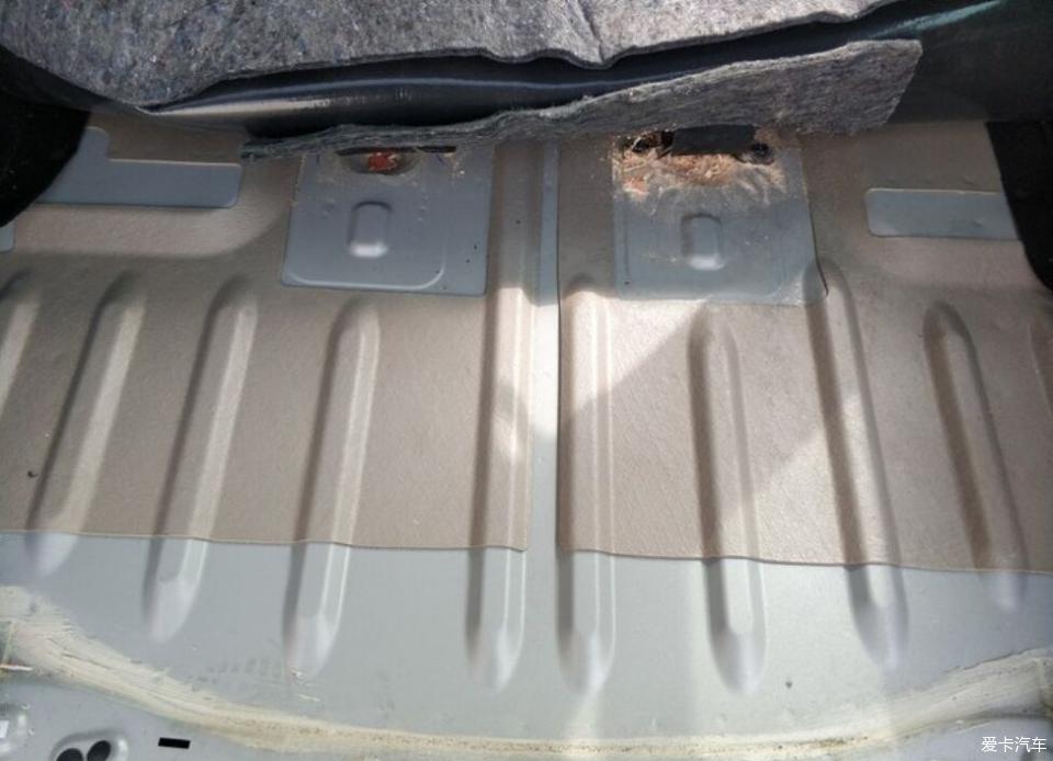

这是半成品,洞还没开好的时候拍的,一开始想的太简单,想放上去得把后边座椅拆了才行。
地板不是纯平的
