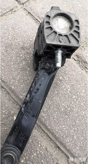

车子上年纪了,各种问题接连出现,这次是发现右后门限位器磨损严重,不是一般的老化磨损,而是硬物剐蹭。

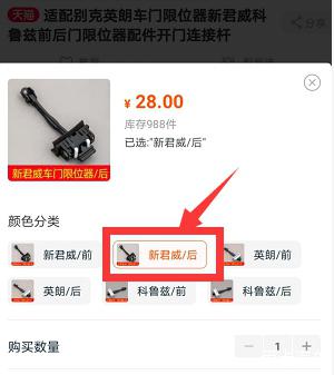

淘宝搜了下赛飞利原车的 275元好贵,突然想起微信群“欧宝赛飞利技术研究院”有大神提到过可以用君威的部分零件替换,于是搜索聊天记录果然有(保存群聊天记录果然有好处)。并在此群内咨询了下,吉林车友说方案可行,并且买便宜的即可,只需要里面的塑料件。

我是后门坏了,所以选他。如果前门就不知新君威是否合适了
这是新君威后门限位器

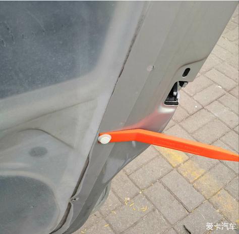

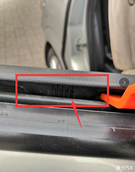

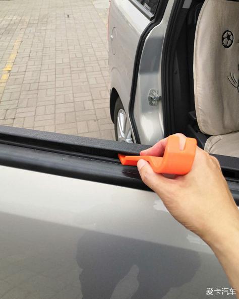

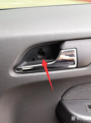

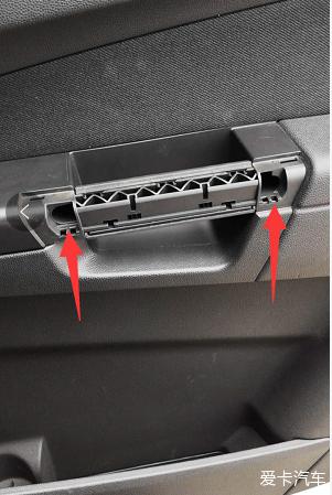

共3个螺丝,然后就可以拿工具在侧面一点一点的别,眼神好的在边缝隙可以看到卡扣,最好在卡扣位置别

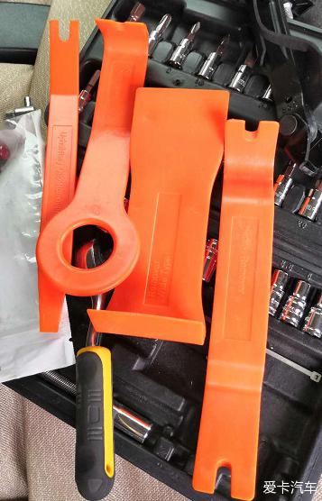

晒一下淘来的工具

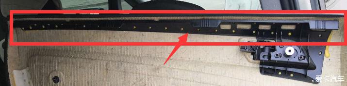

两边别开后,就剩上面了,上面是钢片夹住的
我是这样别出来的。不建议使劲用手硬抬内饰板,用这种别起来为好。
硬抬内饰板可能造成这个支架与内饰板分离,在玻璃处别的话力量是用在这个支架上

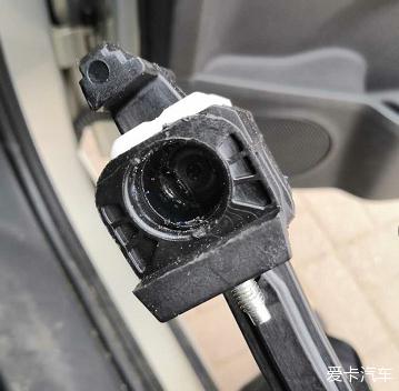

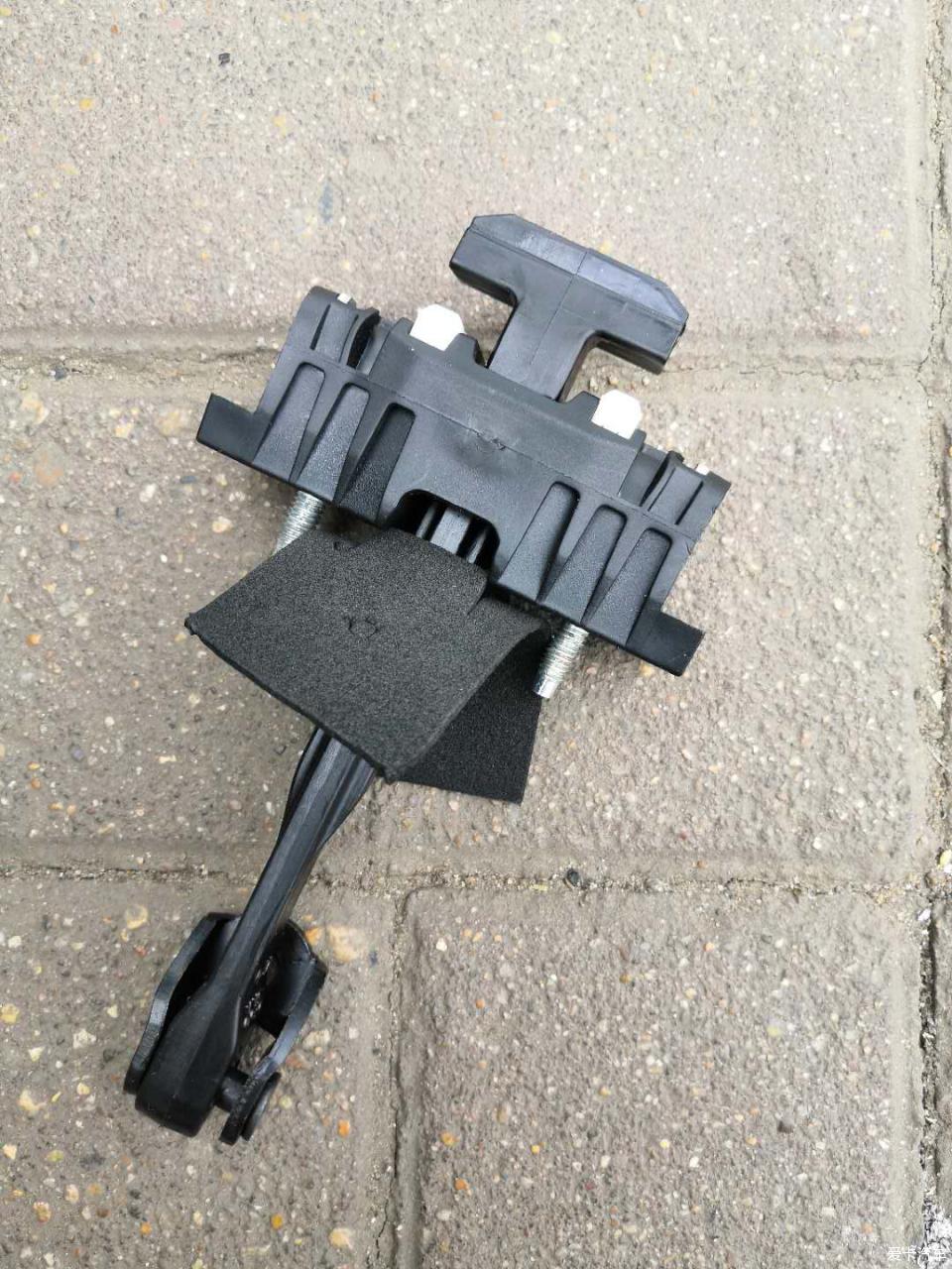

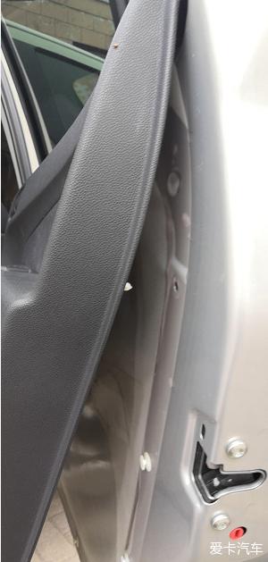

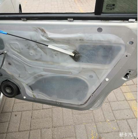

内饰板取下后,至于接线插头和开门拉线结构简单,很好取下

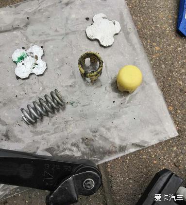

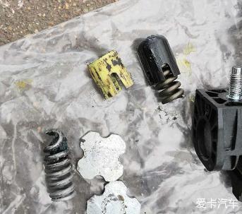

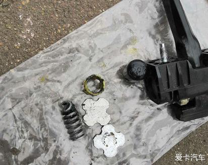

拆下限位器,将新买的限位器这个部位的铁片挡板移出,里面有弹簧和一个塑料堵头,我们只需要这个塑料部件。由于我原来的弹簧已经损坏,只能使用新买的了,稍长了点
可以看到原来弹簧已经损坏,黄色是原车(头部已经没有了),黑色是新君威拆下来的

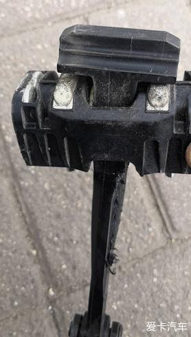

打了点黄油,安装好后(刚开始安装有点麻烦,找到方法就ok了挺简单的,我是先用尖嘴钳子顶住弹簧,插入铁片,剩下自己想办法归位即可)
反正拆一次,另一侧的也打开看看,黄色塑料没啥问题,弹簧也没啥问题,擦擦后打点油复位
看看,由于塑料堵头没了,弹簧造成的损伤,壁纸刀处理下,使其平整些
壁纸刀处理后,就这水平了
好了,限位器安装上,开关门测试了下,没发现啥大问题。准备安装内饰板,先将没有随内饰板一起下来的卡扣取下来(幸亏卡扣没有损坏的,否则还得去买就耽误时间了),固定到内饰板相位位置上。接上插线和门开关拉线,试下玻璃升降开关门都没有问题,复位
先把上面插入钢片挂钩中,然后各卡扣位置按压卡主即可。上螺丝完工,收拾工具回家
