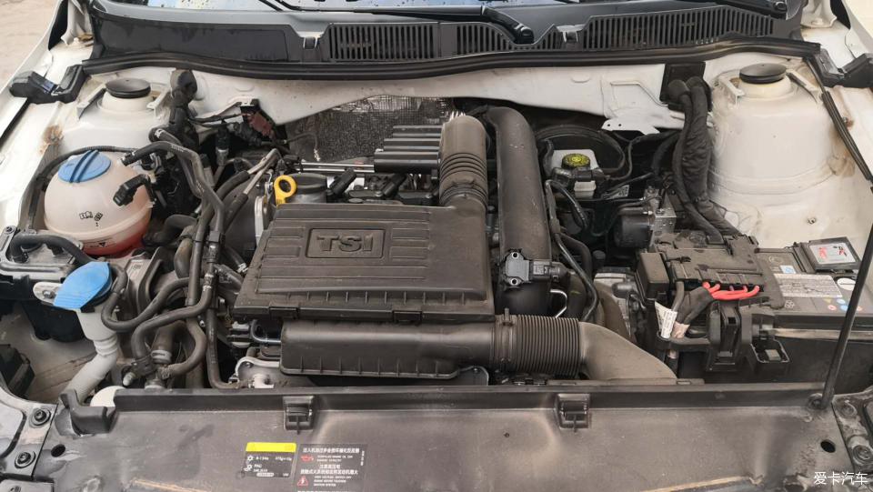

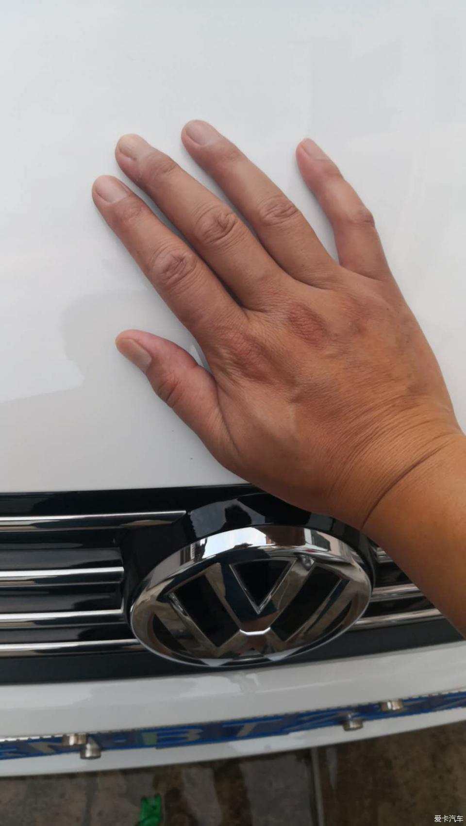

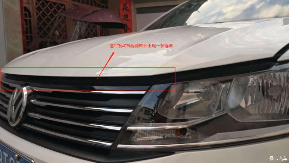

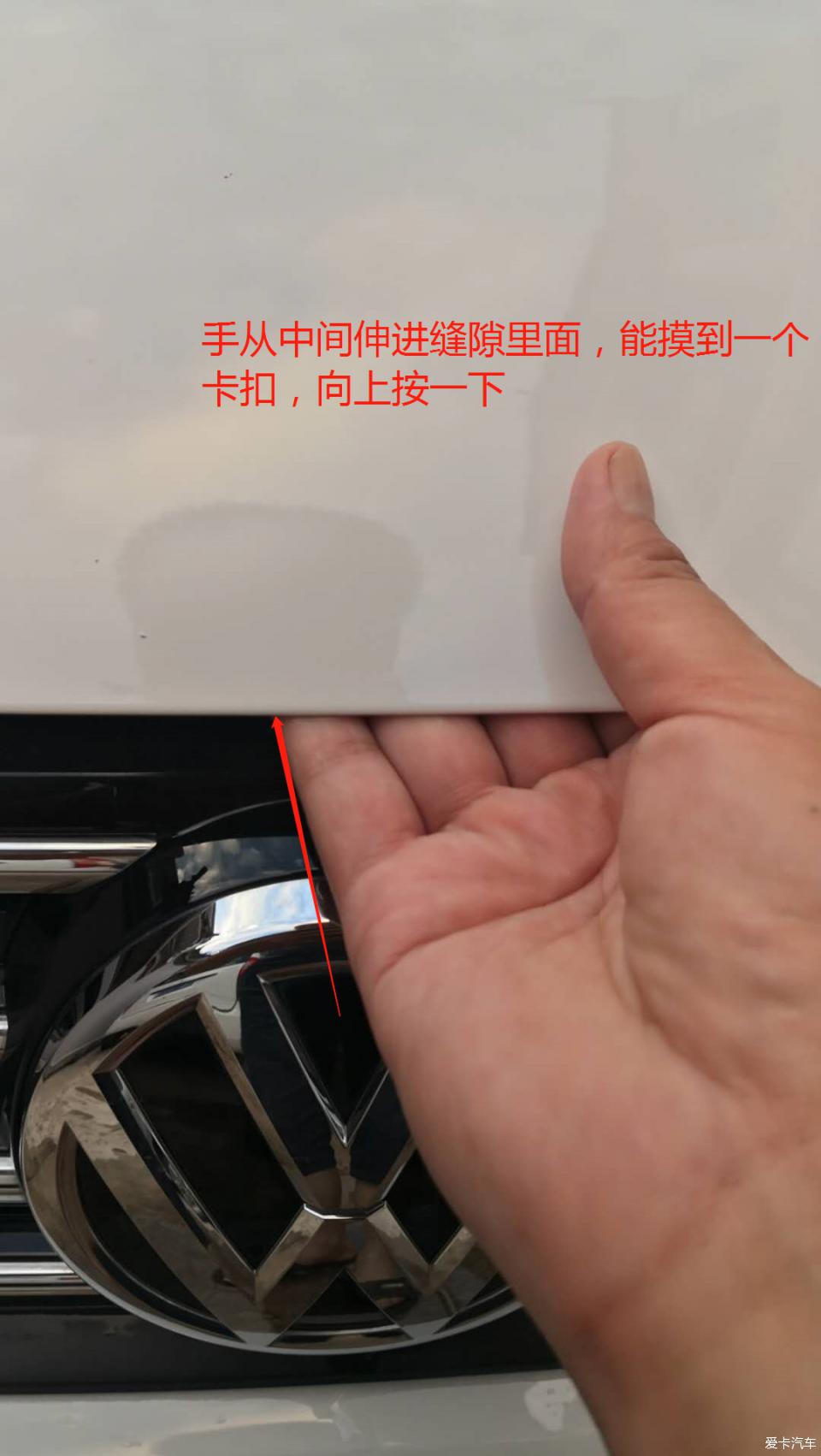

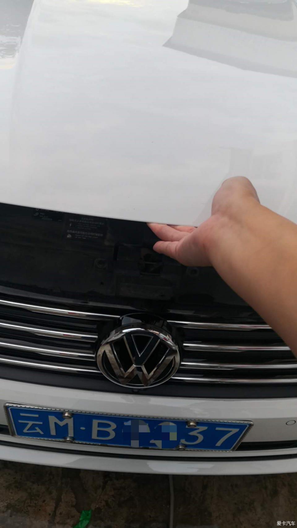

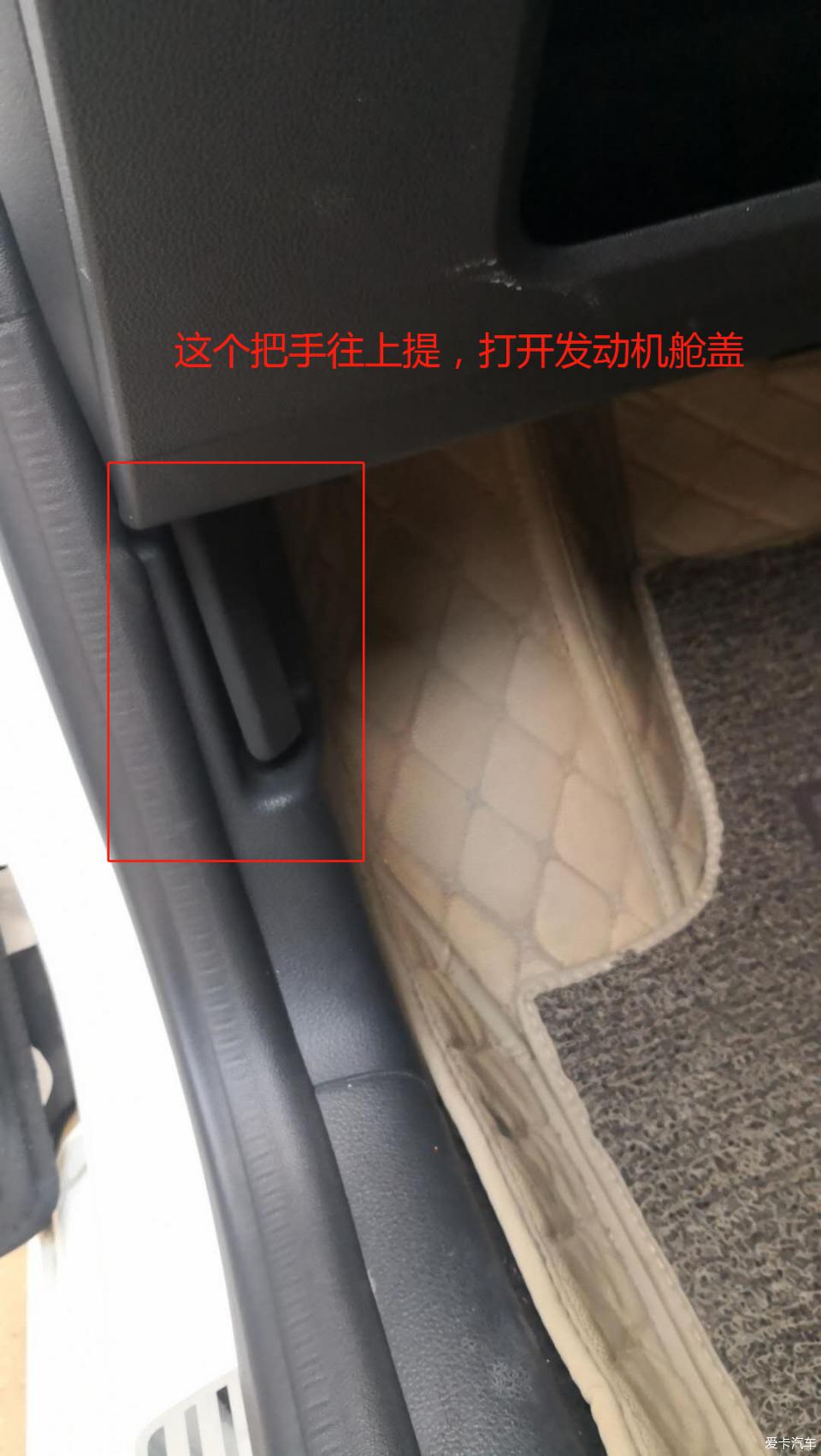

首先按如图所示,打开发动机舱

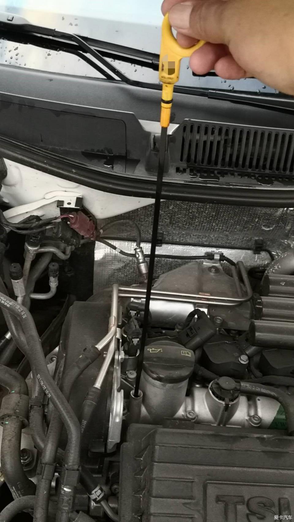

要看机油液位很简单,只需要将机油尺拔出来,然后擦干净,再将机油尺插进去,再拔出来就能看了。如果在机油尺下端的标记之间,就表示了油量是正常的。如果在标记下面,就表示机油量太少,机油太多的话就会现在机油量在标记上面。

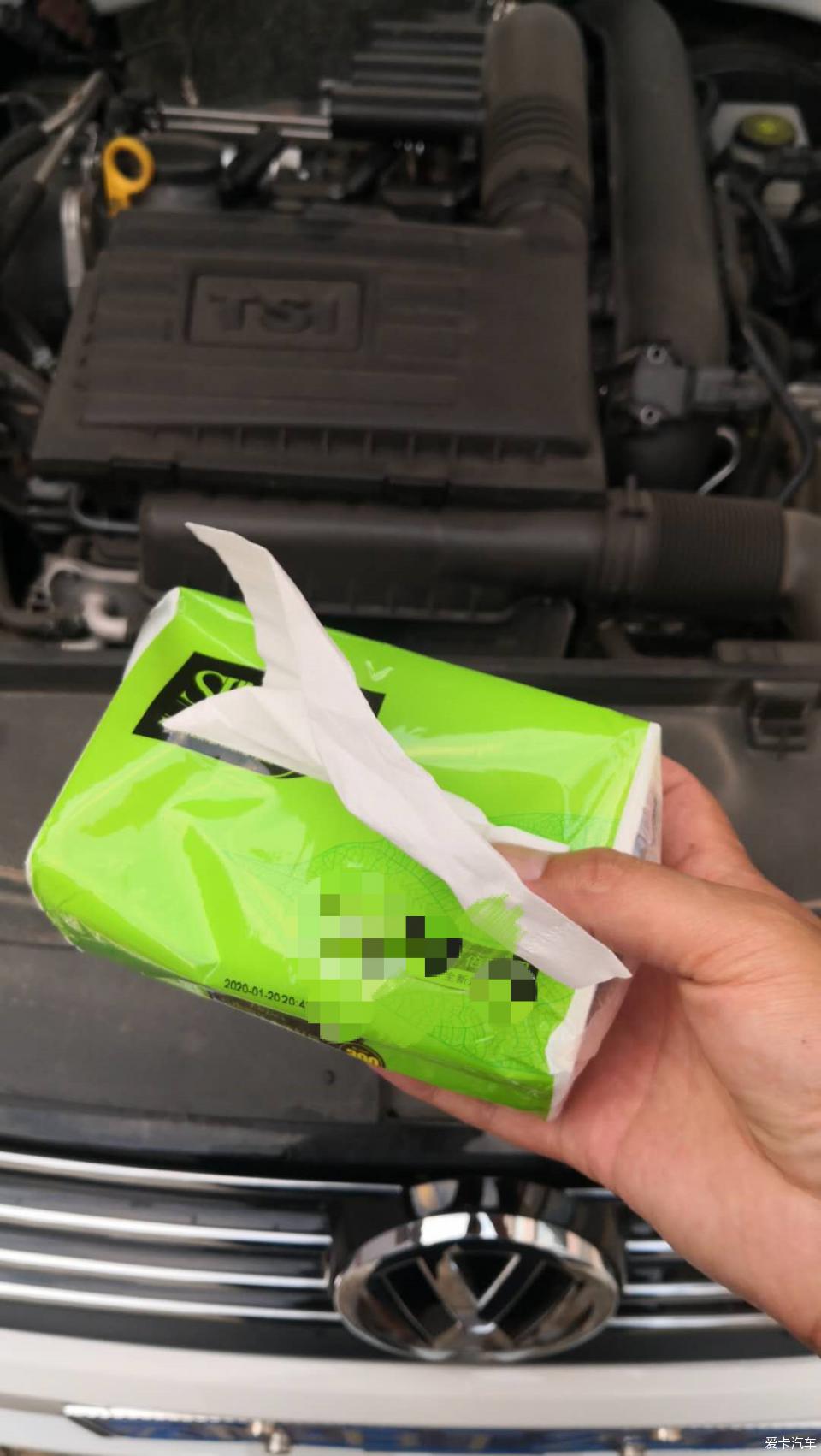

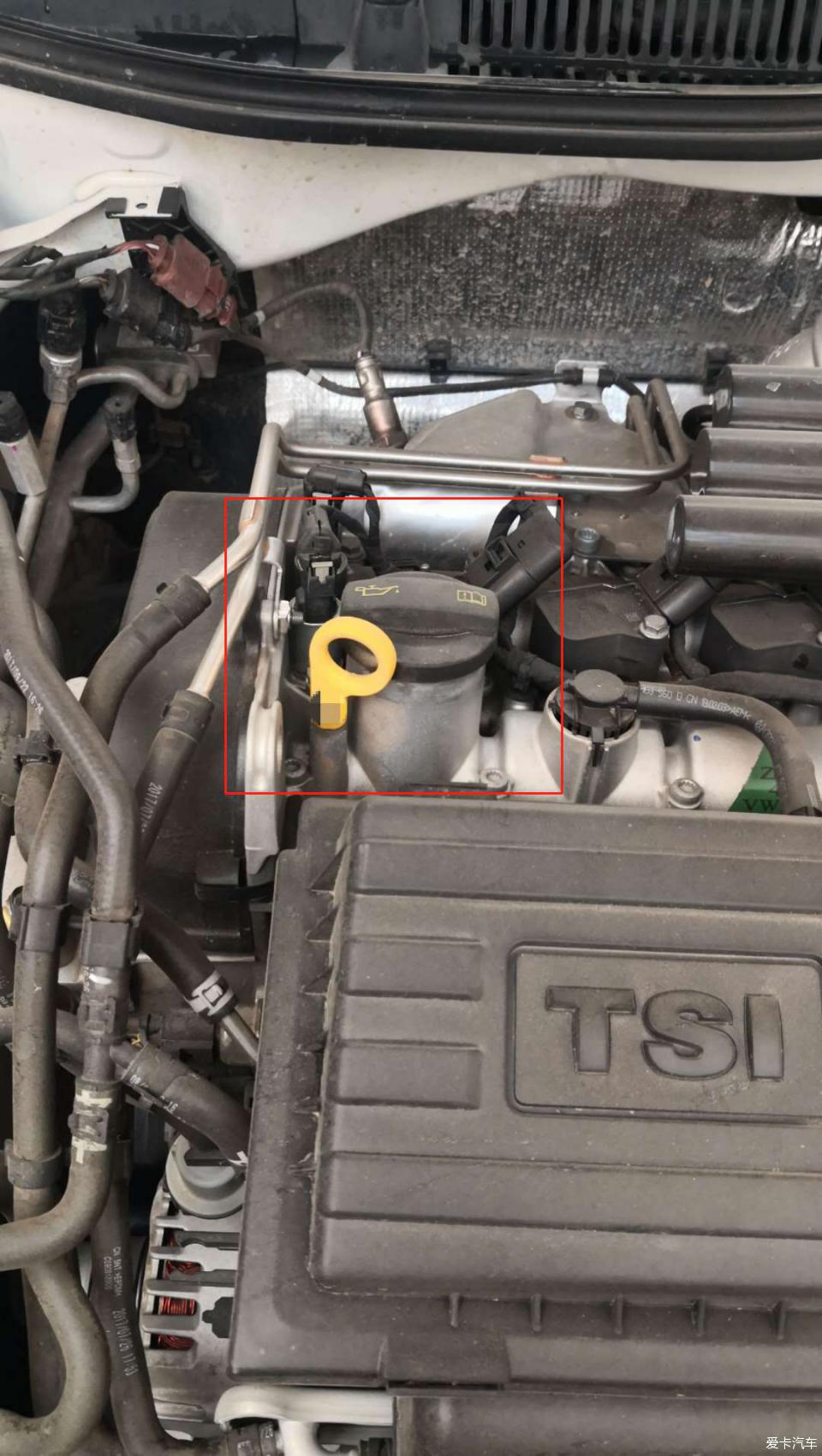

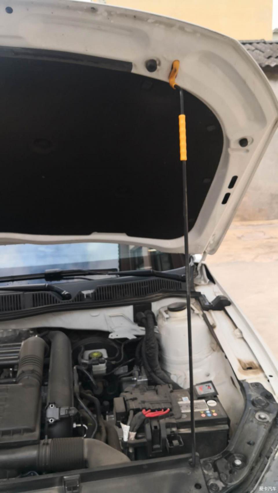

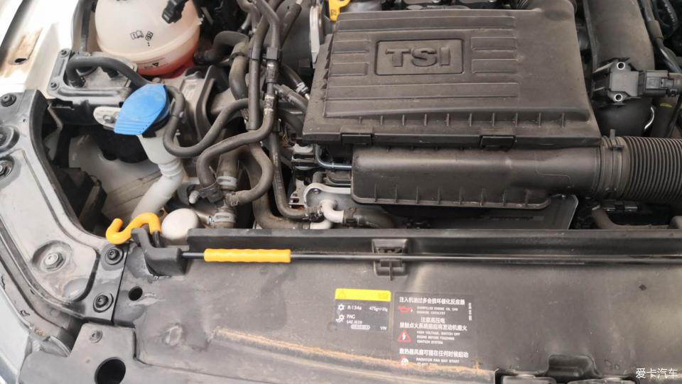

那个黄色的就是机油尺,先拔出来,用纸擦干净
你会看到如图所示,弯折的部分就是最高位置和最低位置

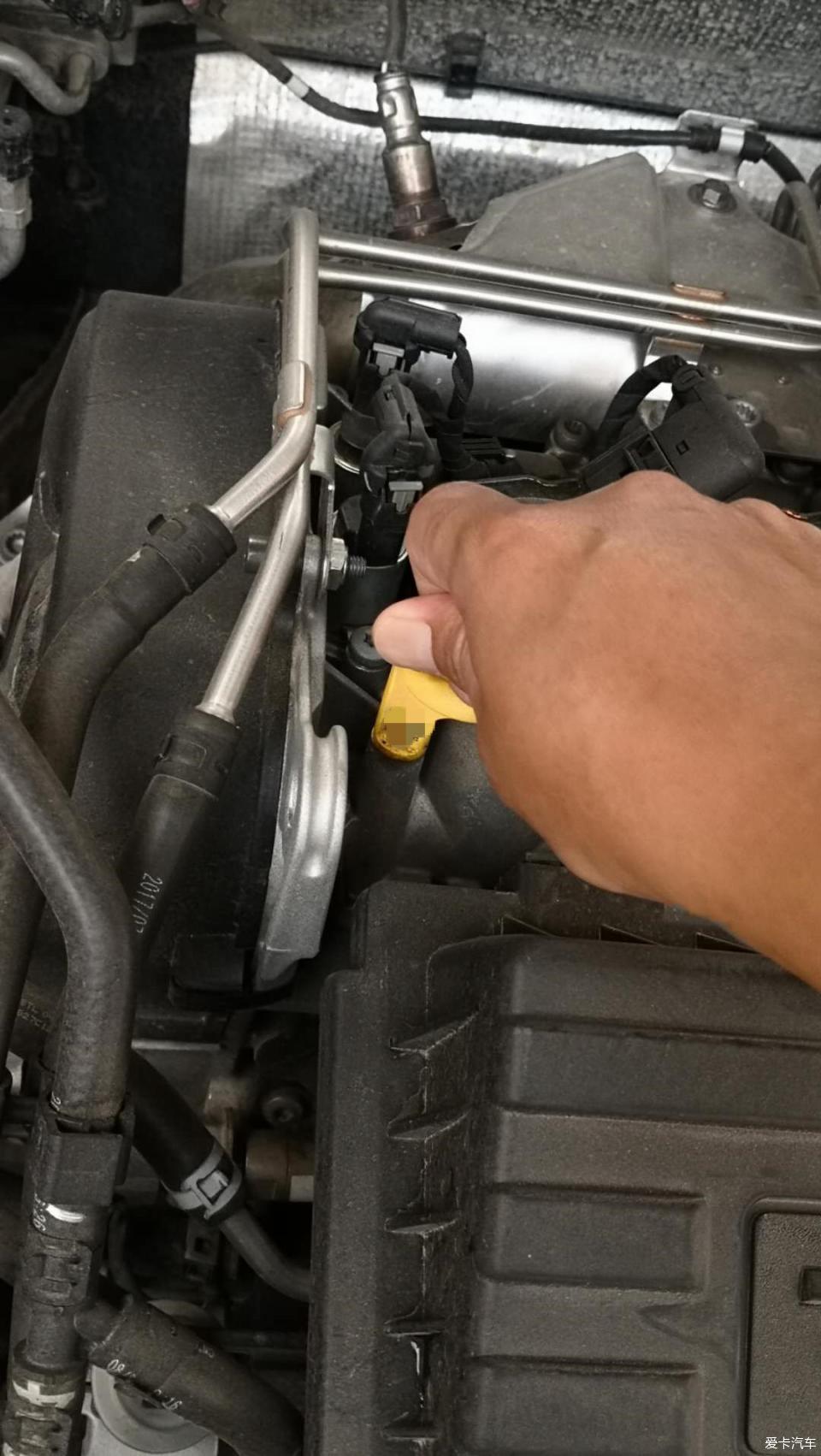

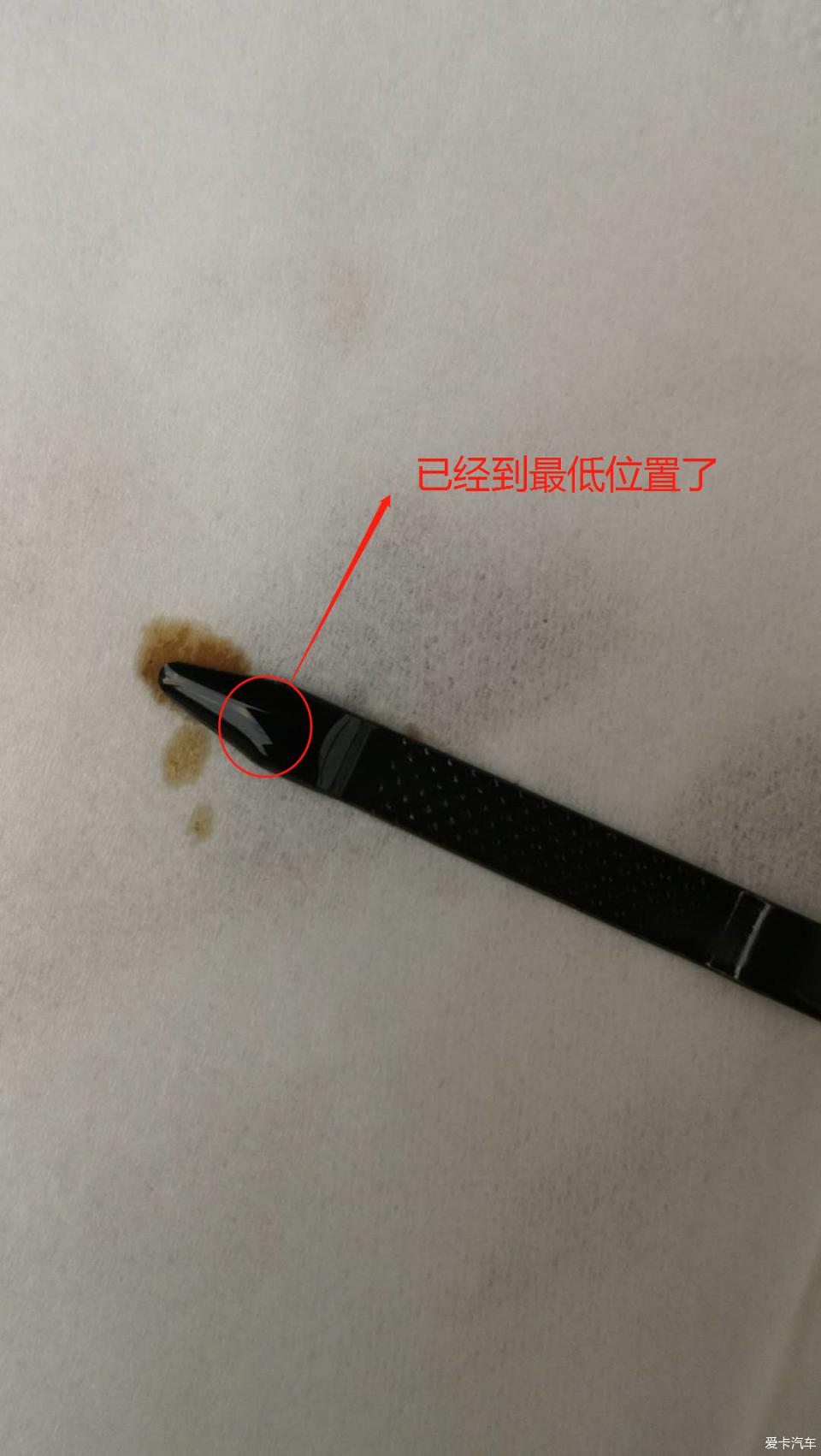

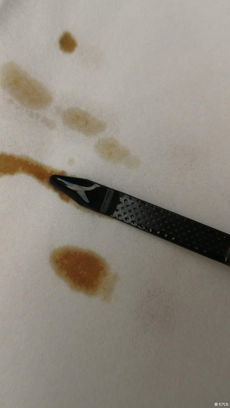

擦干净机油尺之后,再重新插入到底,拔出来再看一下
虽然机油颜色没有大的变化,但是已经到最低位置了,这需要添加一点机油,可惜我没有备下机油,看来只能找个时间提前去4s店保养换机油了
检查完之后,把机油尺重新插入复位,盖好发动机舱,这点很重要,没有盖紧的话,上高速会被风吹起来,很危险的
