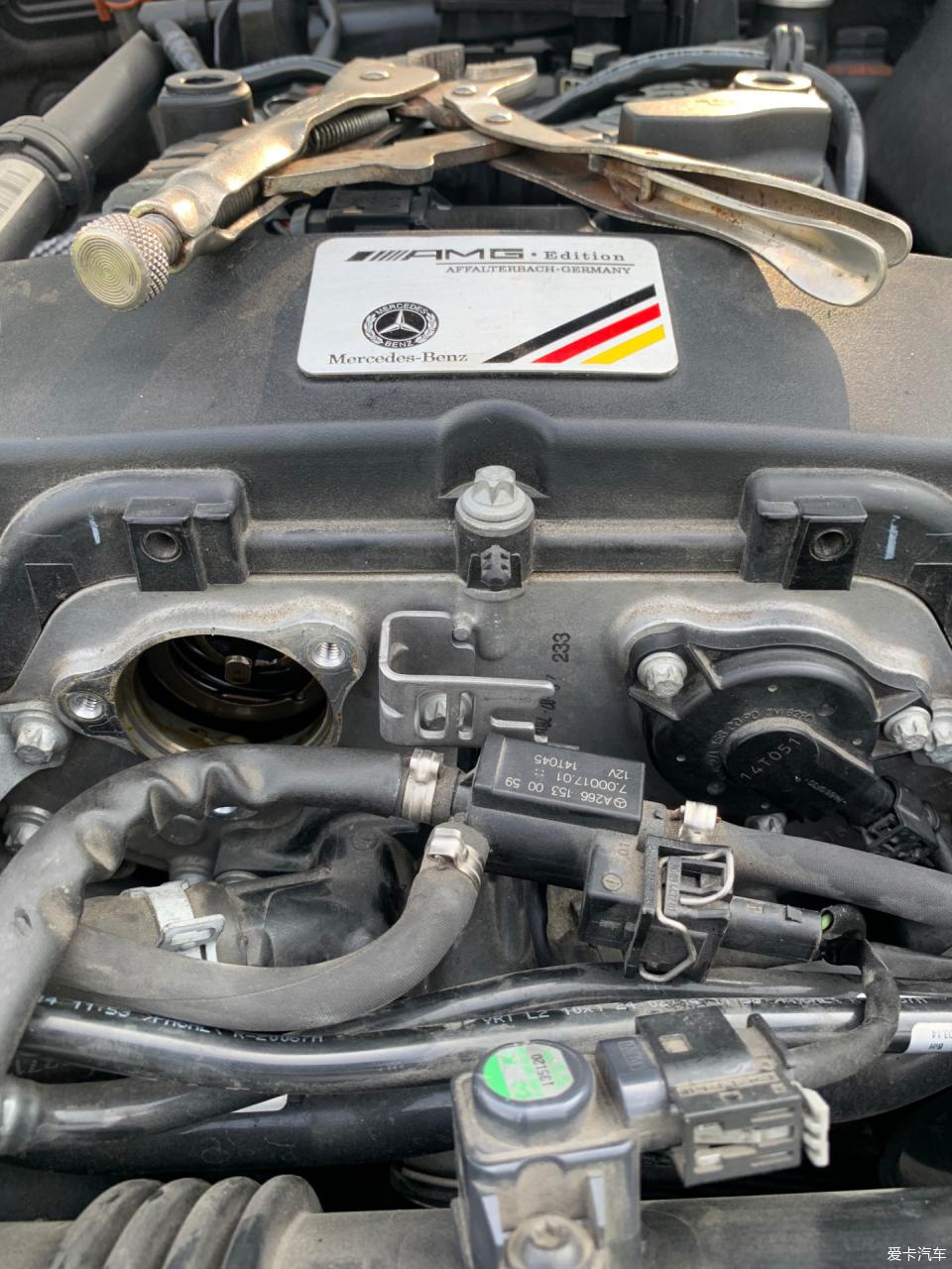

拆下凸輪軸前方兩個電磁閥,(其中排氣電磁閥下方那顆螺絲比較不好拆下,需要星型梅花板手施工)

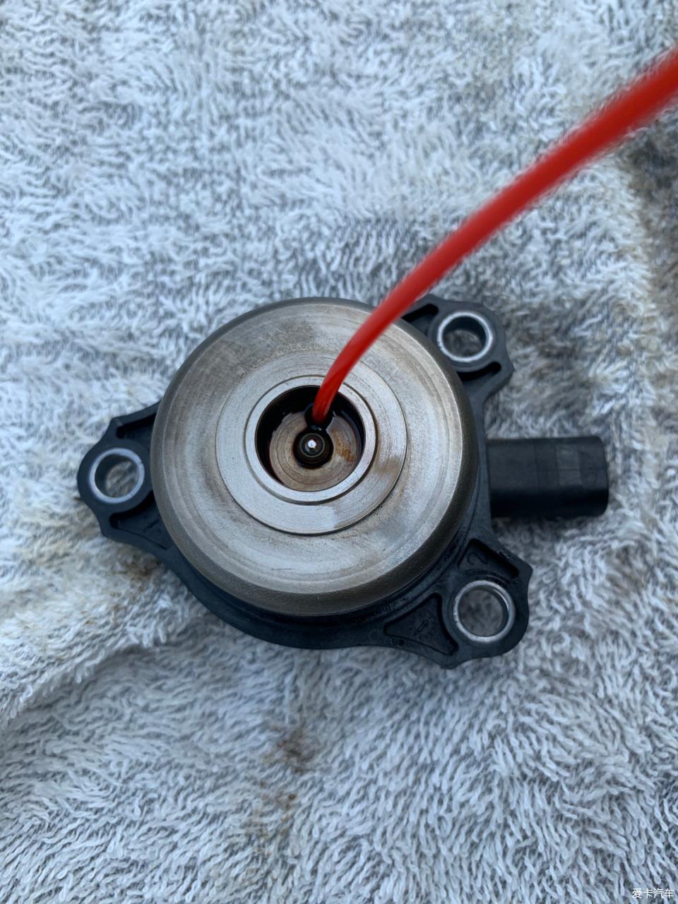

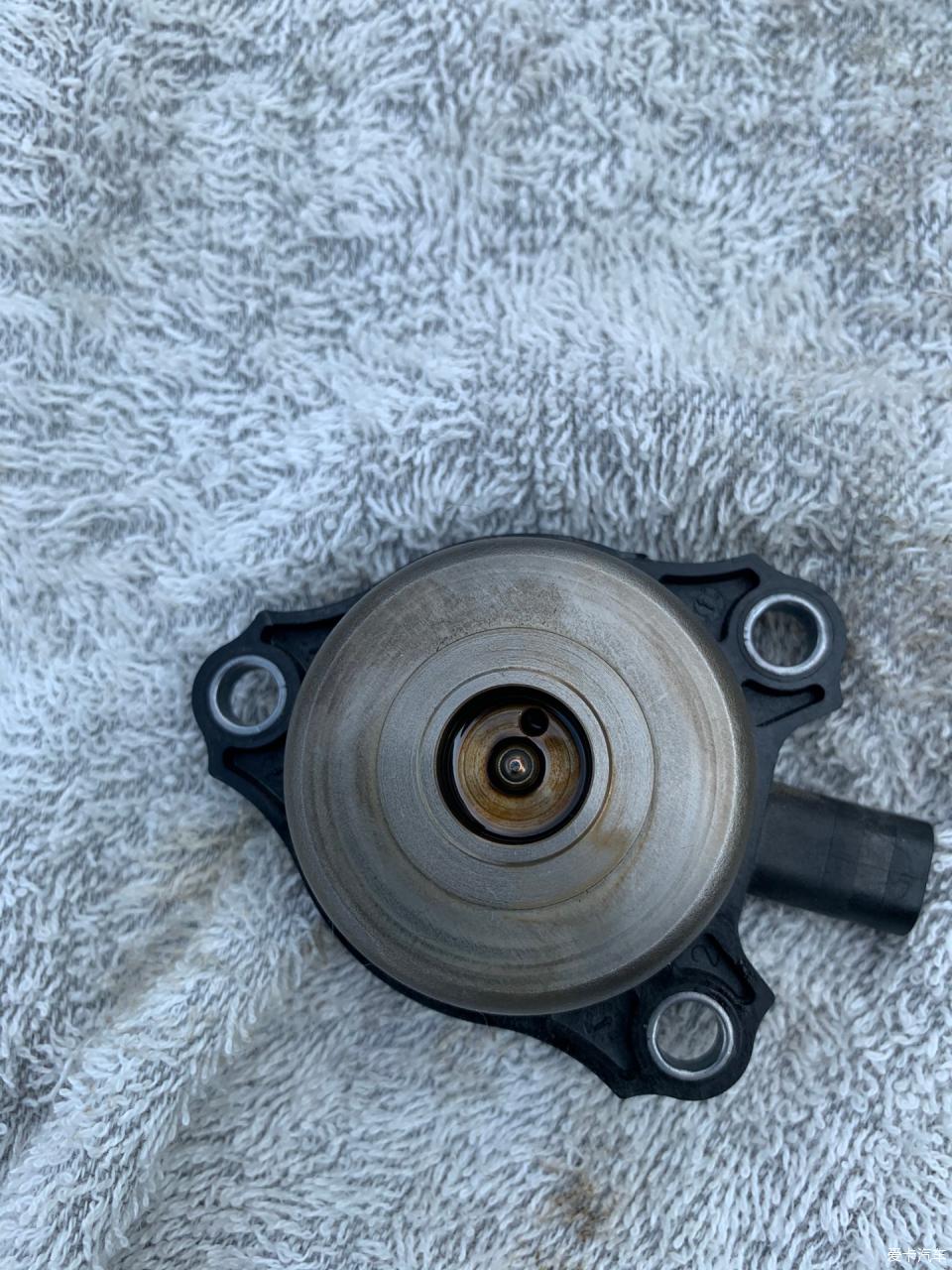

拆下裡面長這樣,看到中心點旁邊那個孔,裡面就是控制可變凸輪軸,機油壓力的閥體,拆下後把裡面的機油倒出來,然後搖一搖聽聽裡面的閥體是否有敲擊聲,
拿化清劑,往裡面噴,搖一搖倒出來,多做幾次,再搖搖看,是否裡面的閥體敲擊聲變得比較清脆,清潔完裝回,
朋友告知原理,我覺得有道理,他說可變正時凸輪軸作動,是靠這顆電磁閥來改變機油壓力,來變化,時間久了,或著用不符合原廠規範的機油,導致閥體內的油垢過多,造成凸輪軸作動不正常,熄火後沒有回到正常位置,冷車啟動,可變凸輪軸裡面的機構,沒有得到適當的潤滑,久了造成損壞,姑且是不是真的是這個原因造成的,這個方式不花很多錢,值得試試,

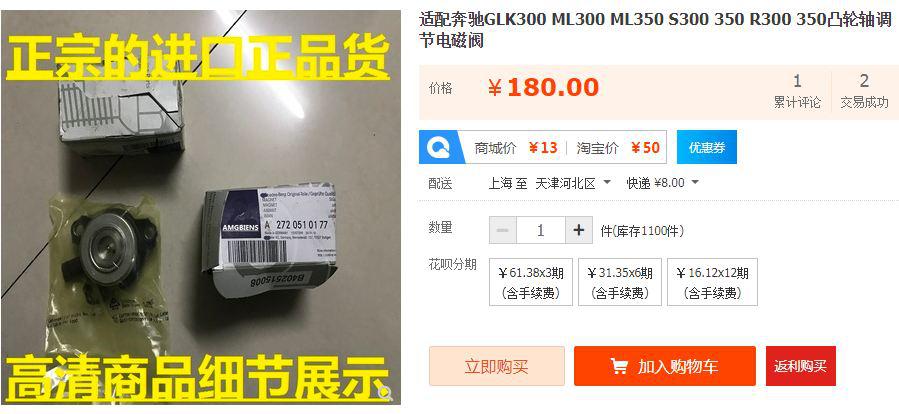

   下图,是淘宝原厂真货的售价,四缸机器、和V6机器的凸轮轴调节电磁阀,售价是一样的。
我建议大家如需更换时,同时更换进气和排气的两只电磁阀:
