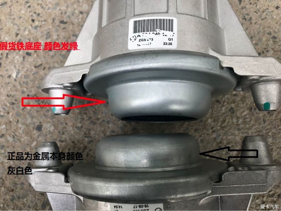

补充一下,今天等人的时候也随口问了问路边的汽修店,人家给的答复就是,这种发动机舱的零配件大多都没有全新的那种新的不像话的,尤其这种螺口里面有锈迹的基本都是翻新件

发动机工作时,会产生一定的振动,发动机的机脚垫橡胶上有橡胶成分,可以消除发动机工作时产生的共振。脚胶内还有液压油的减压功能,主要的目的也是为了减少发动机、变速箱传递给车身的抖动、震动。   它们由于时间的延续,会产生自然变形和老化,导致弹性降低,这些抖动、震动都会直接传递给车身,使得驾驶中的震动变得越来越明显。

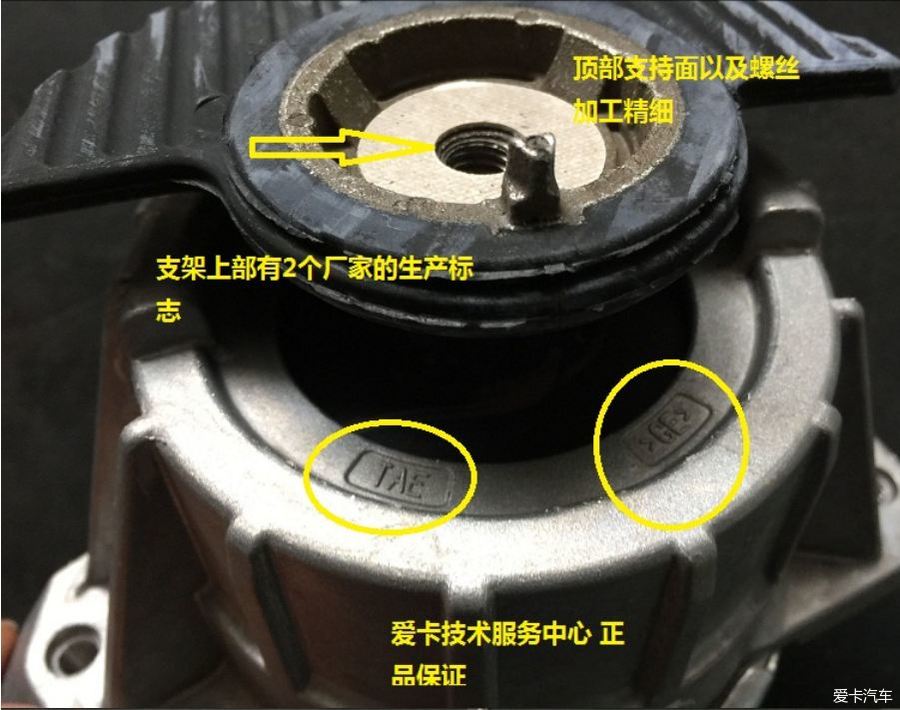

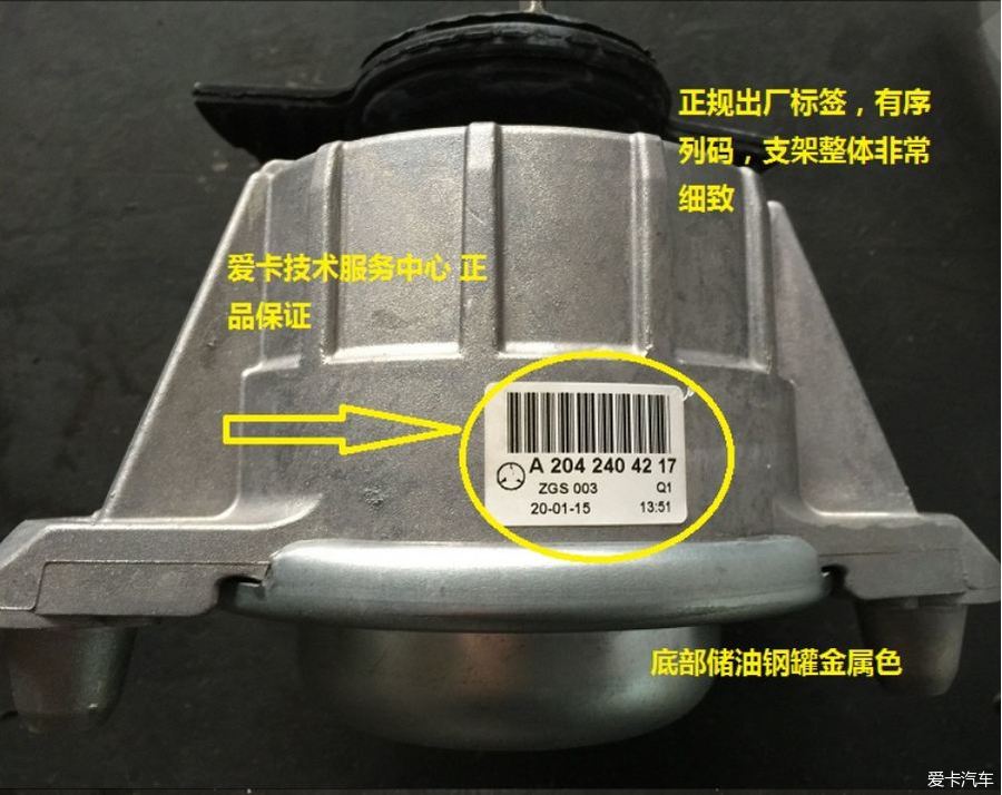

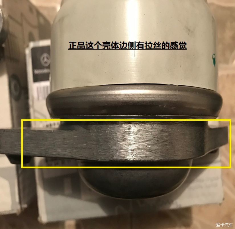

仅就奔驰来说,机脚垫是个耗材,大家早晚都要去更换;但是汽配行业水太深,网上卖的大部分都是假货。   如同楼主在上文中所述:越是看起来崭新油亮、做工细腻的,反而是假货。   真货的橡胶表层,明显有一层发白的保护蜡层、并且金属磨具也不是那么精细。

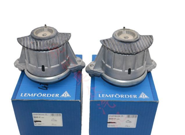

以下图为例,是奔驰原厂、和配套厂(伦福德)生产的发动机脚垫,大家可以看出, 真货的橡胶表层,明显有一层发白的保护蜡层、并且金属磨具也不是那么精细。真货反而是脏兮兮的:

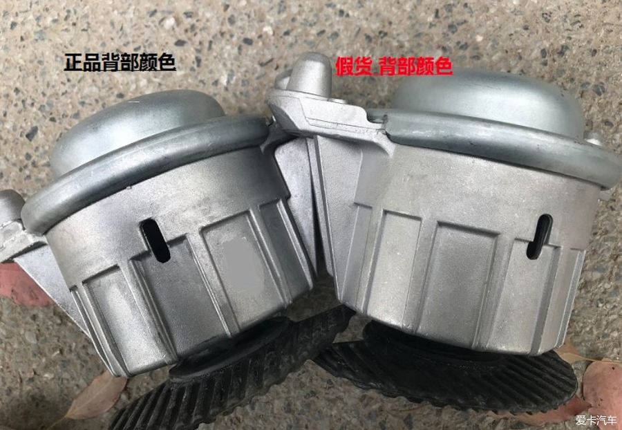

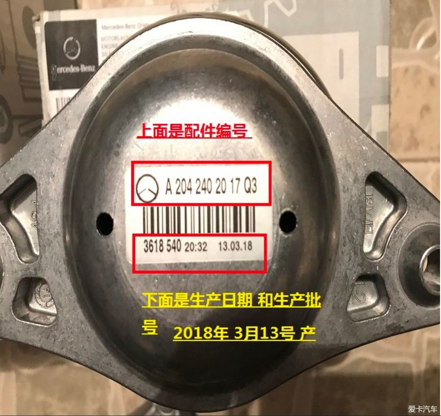

下面的对比图片,是梅赛德斯奔驰之家提供的,感谢他的经验分享:
