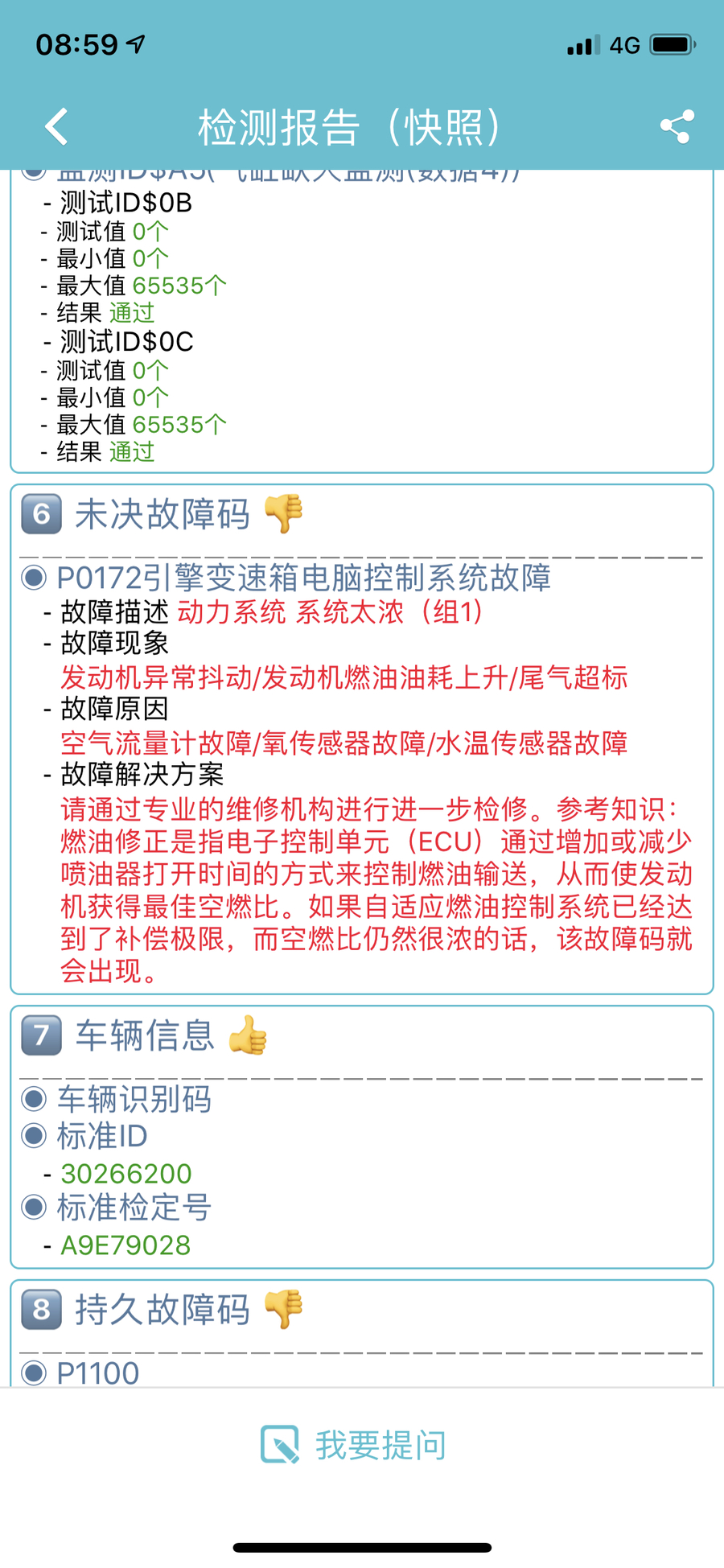

那天早上开车送老板上班,现在送老板上下班就是每天的日常,公交不放心,还是老老实实自己拉,刚出小区门,尼玛,又来?检查发动机,难道点火线圈又挂,不对,完全不抖啊。点火线圈挂了必须抖抖抖。
2
楼
2020-04-29 22:29
IP属地:广东
连上检测一下!

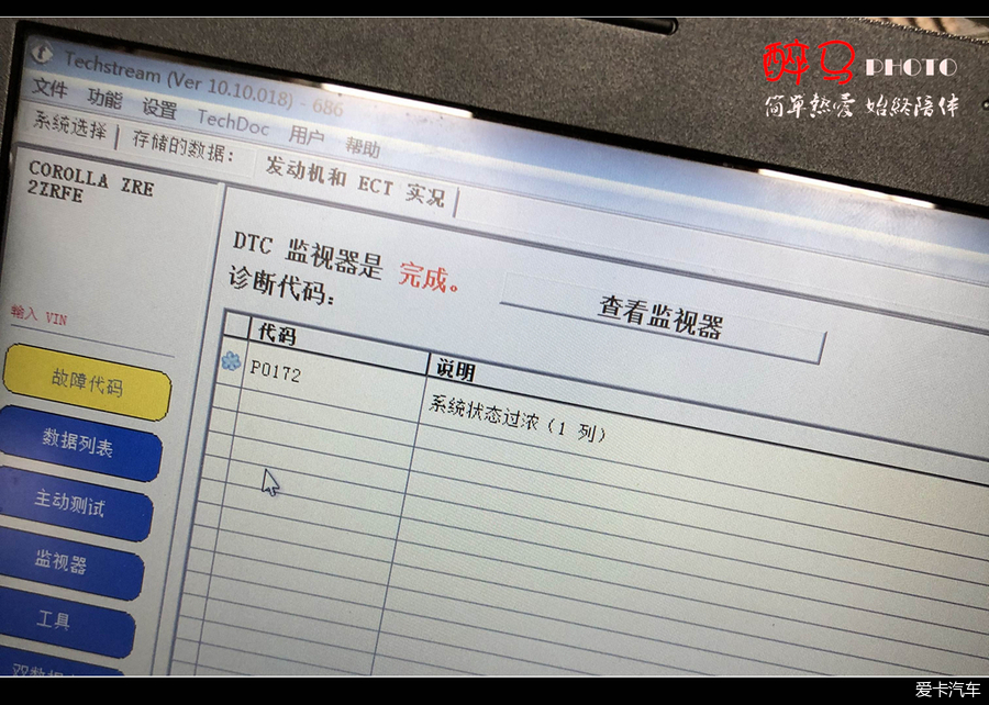

具体也看不出是哪里坏了,找老中医诚安丰田老胡把脉,显示故障码和我的一样,老胡分析,应该是空气流量计脏了,确实我从买车到现在没有清洗过,我也不知道这玩意在哪里。

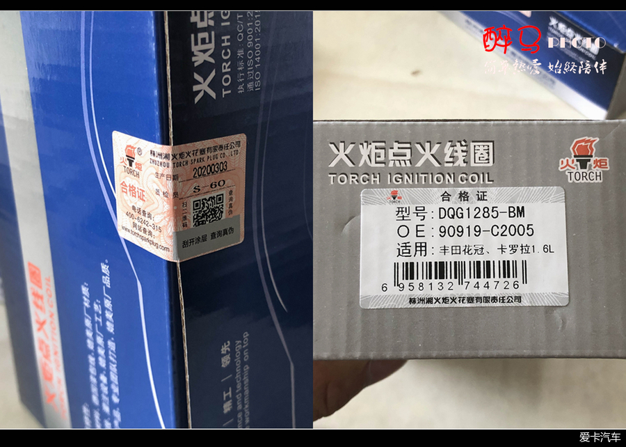

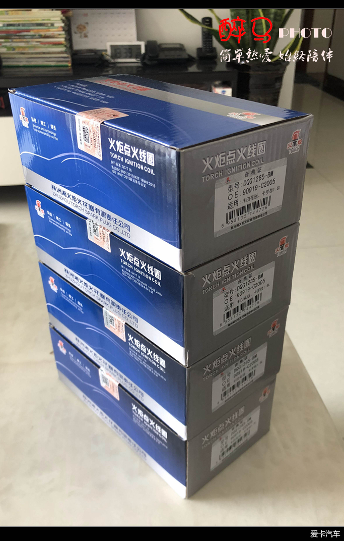

还有啊,就是点火线圈上回不是挂了一个嘛,这个只要一开始坏,后面会陆续坏,咬咬牙买回了火炬的点火线圈,支持一下国货,主要是便宜,淘宝官方店买的,99一个,原厂的三百多。
10
楼
2020-04-29 22:30
IP属地:广东
包装外观
