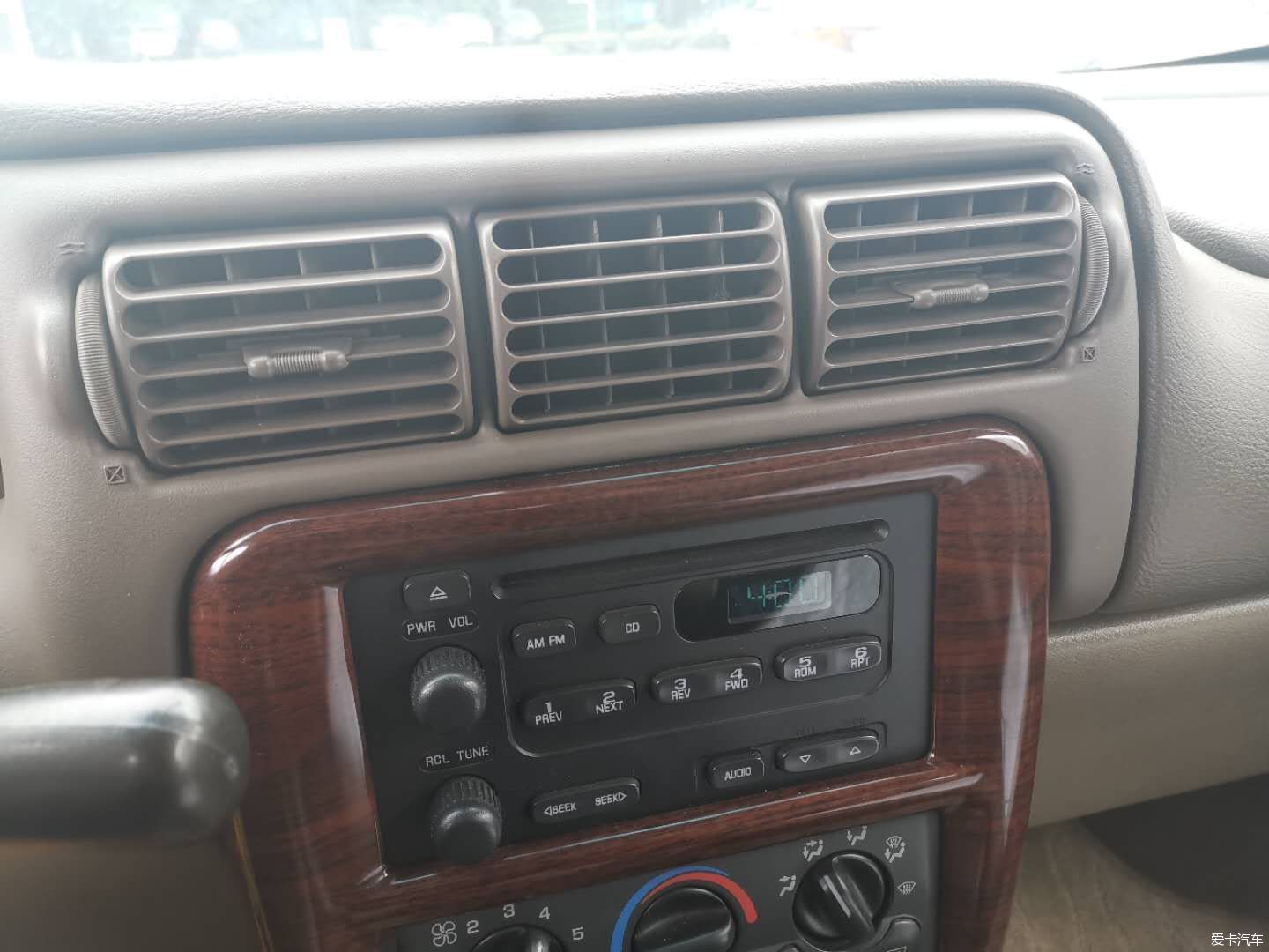

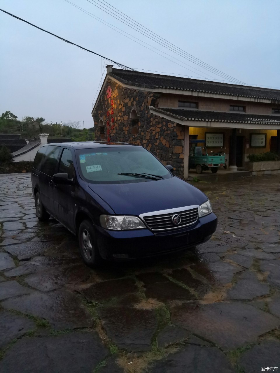

今天刚拿到车,走上折腾老八之路,好多问题需要向各位老车友多请教,虽然我是爱卡十多年的号了,自从有了二孩,加上长辈年纪大了,多陪陪他们出游,种草7坐车好久了,由于没时间折腾车子,几年前开始看了几次GL8都是干苦力的公里数很大。事实是口袋里米少,七座车使用率低,想买不部老一些的,就一直种草在心,加了几个车商微信,包括杭州的两位。但是我是江苏无锡。几次错过杭州的好车
这次看到杭州公车拍卖出来的,公车的背景也是我看中的,
09年老八2.5高配带巡航天窗后储物盒,米色方向盘的,
原汁原味的近30万公里数的真实成色,也是我最看中的,座椅也破了,但是没重包假如皮,这是我最看重的。价格到手3万2,不算便宜吧,希望回来整备的项目不多。
很多车商卖的老八都翻新过座椅
这些车公里数都几十万了,基本都是太旧了,
这次虽然不是私家车,但是也是等了好久,唯一几次还能接受的车况,就果断定下来,
今天从无锡赶去杭州拿车,再去台州落户,来回800公里,开老八很舒服
老八基本和爱卡车友描述的一样缺点和几个毛病。需要回来整备一翻
十年的车也正常。问一下无锡哪里整备车子对老八熟悉一些。求推荐

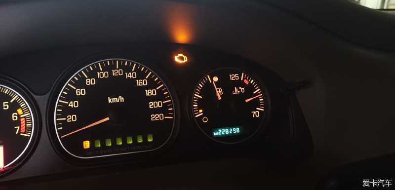

先开,哪里不好再整哪里。
发动机舱设计不合理,很多东西重叠在一起,要换一个东西必须把上面的好多东西都先拆了才能施工,所以要修发动机舱里的东西最好先有个思路,一次把换的东西一起换,不然手工费都很贵,配件倒是不贵

01、        更换机油机滤;
02、更换防冻液、清洁冷凝器;
03、检查三通暖风水管(如老化应更换)
04、清洗节气门、喷油嘴,更换汽油滤芯;
05、检查电瓶、发电机炭刷、火花塞、线束等~
06、三元催化器清洗与更换;
07、空调蒸发器清洗、更换空调滤芯;
08、检查变速箱油、刹车油、助力油(如缺补上、如变质应更换)
09、检查发动机机脚胶(如老化应更换)
10、检查悬挂下摆臂(如胶套破损、老化应更换)
11、检查方向机(如漏油应更换)
12、检查横拉杆外球头(如胶套破损、老化应更换)
13、检查皮带轮和皮带(如异响、皮带龟裂的应更换)
14、检查前后减震器(如异响、漏油应更换)
15、检查刹车片刹车盘(如磨损较深应更换)
16、检查前后轮轴承(如异响松垮应更换)
17、最后关注轮胎、动平衡、四轮定位~
