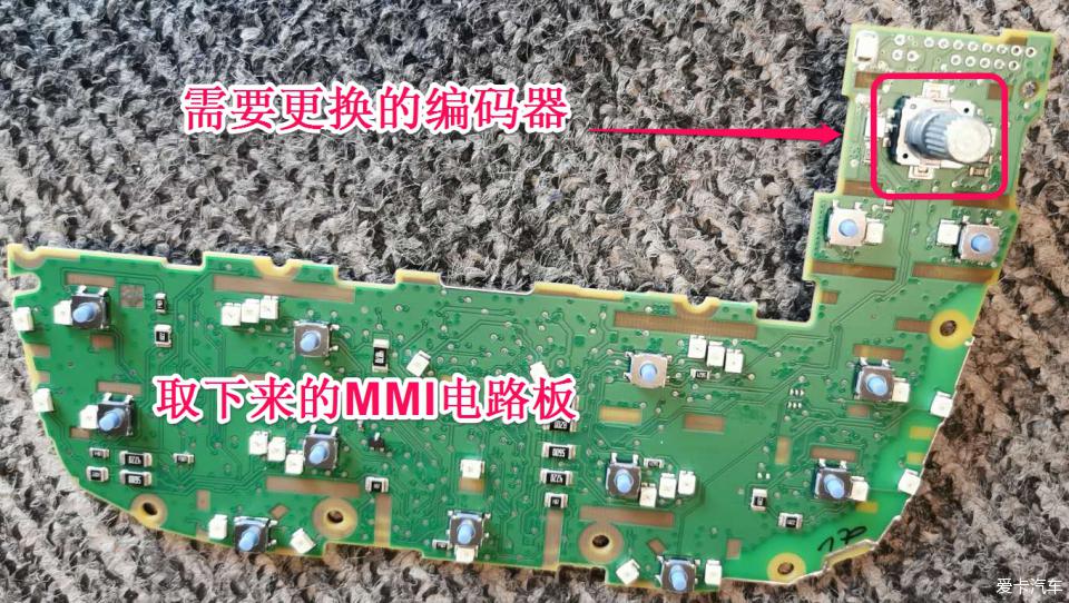

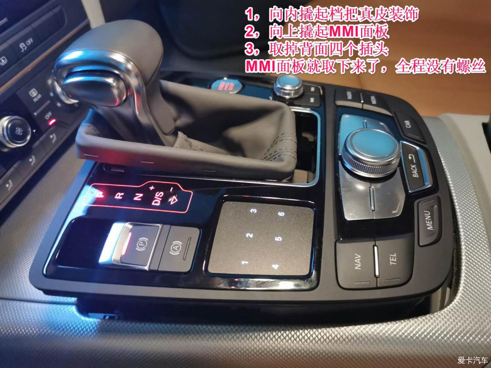

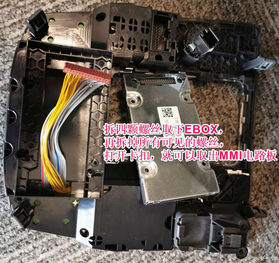

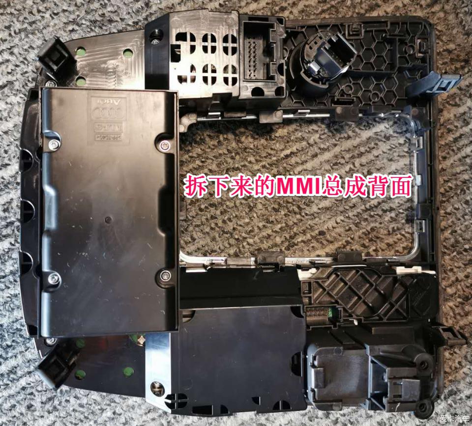

自己的C7 A6L最近出现用音量开关调节音量时出现声音忽大忽小的问题,具体表现是音量开关扭一格,音量变化好几格甚至直接静音,方向盘音量控制没有问题。判断音量开关旋转编码器损坏或者是脏了,本来打算拆开编码器清洗试试的,后来研究觉得对我这个手残党来说还是可能比较难装回去。于是最后决定还是打算更换。
换总成,是这么多钱,4S维修估计就是这么干,谁叫咱抠呢,肯定是不能这么干的,嗯,不修也不能这么干。
再抠一点,换电路板,能帮换电路板的修理厂已经算比较用心了。
咱不是抠吗,能换元器件的尽量不要换电路板,于是搜到这个。额外插一句,只要挨上车用的,什么零部件都搜搜的价格上去了,之前倒车雷达提示故障,自己换过一个A6L的倒车蜂鸣器,就是一个小薄膜喇叭,也大几十块,不过由于阻抗较大,没找到合适的通用替换件。这个编码器一定要再找找。

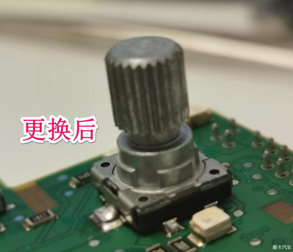

最后买的这个,买的时候才6块5,现在涨价了。在松下连接器网站上查阅了规格书,是车用的。
图片描述有误,是32/24定位。不是32/24脉冲。
最后说一下更换后的感受,由于24定位换成了32定位,即以前转一圈调24格音量,现在变成转一圈调32格音量,每一格音量的行程减少了三分之一,没有原来的行程那么长,刚开始感觉会音量调节的力反馈含糊一点,但是不影响使用。功能完全恢复正常,没有再出现音量调节乱跳的问题。
至此共花费1X元解决了问题,抠门结束。
