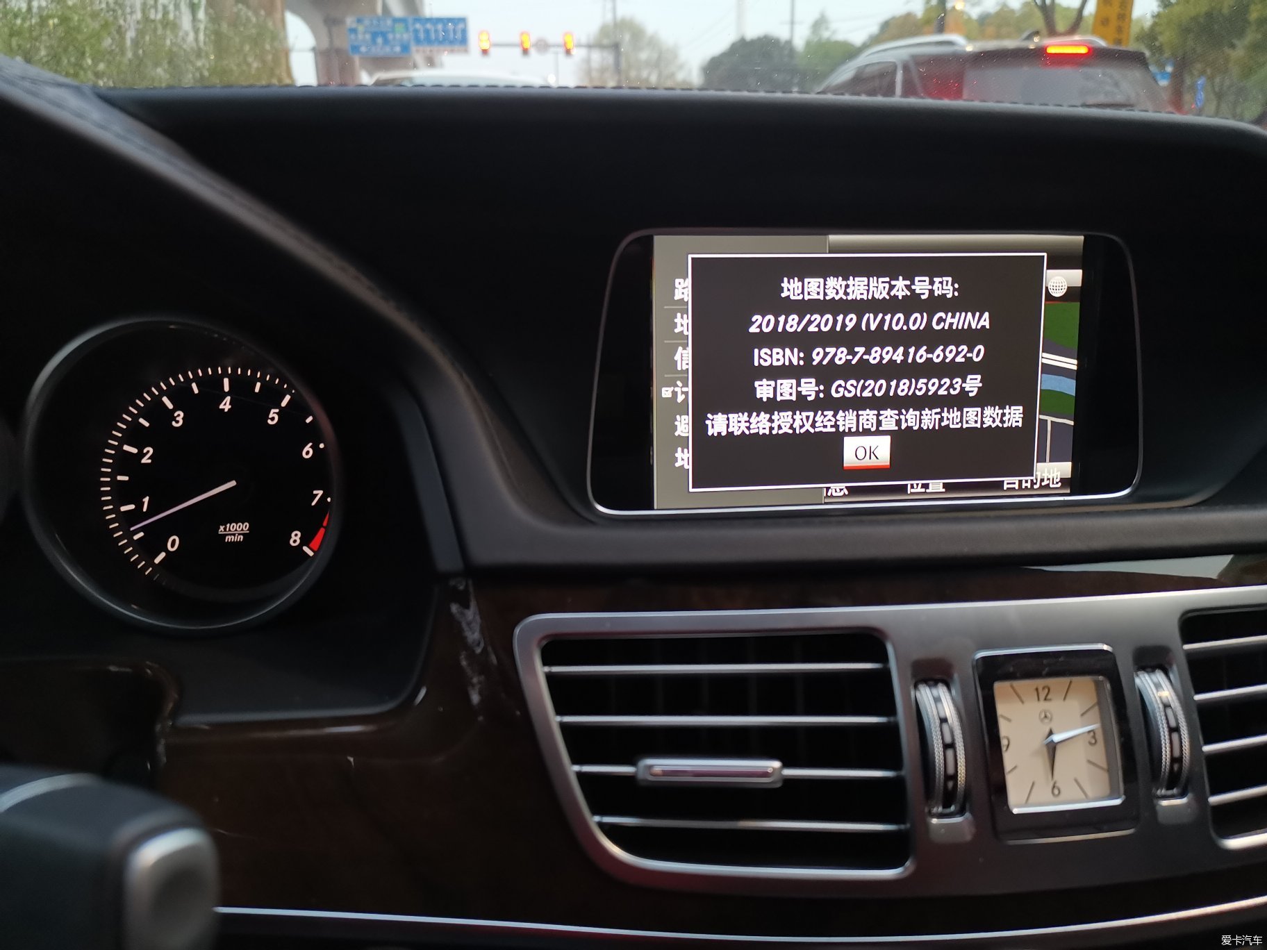

我还特地升级了地图版本,但国内这种各种限行规则存在的情况下,和高德比还有差距,那个语音我就呵呵了

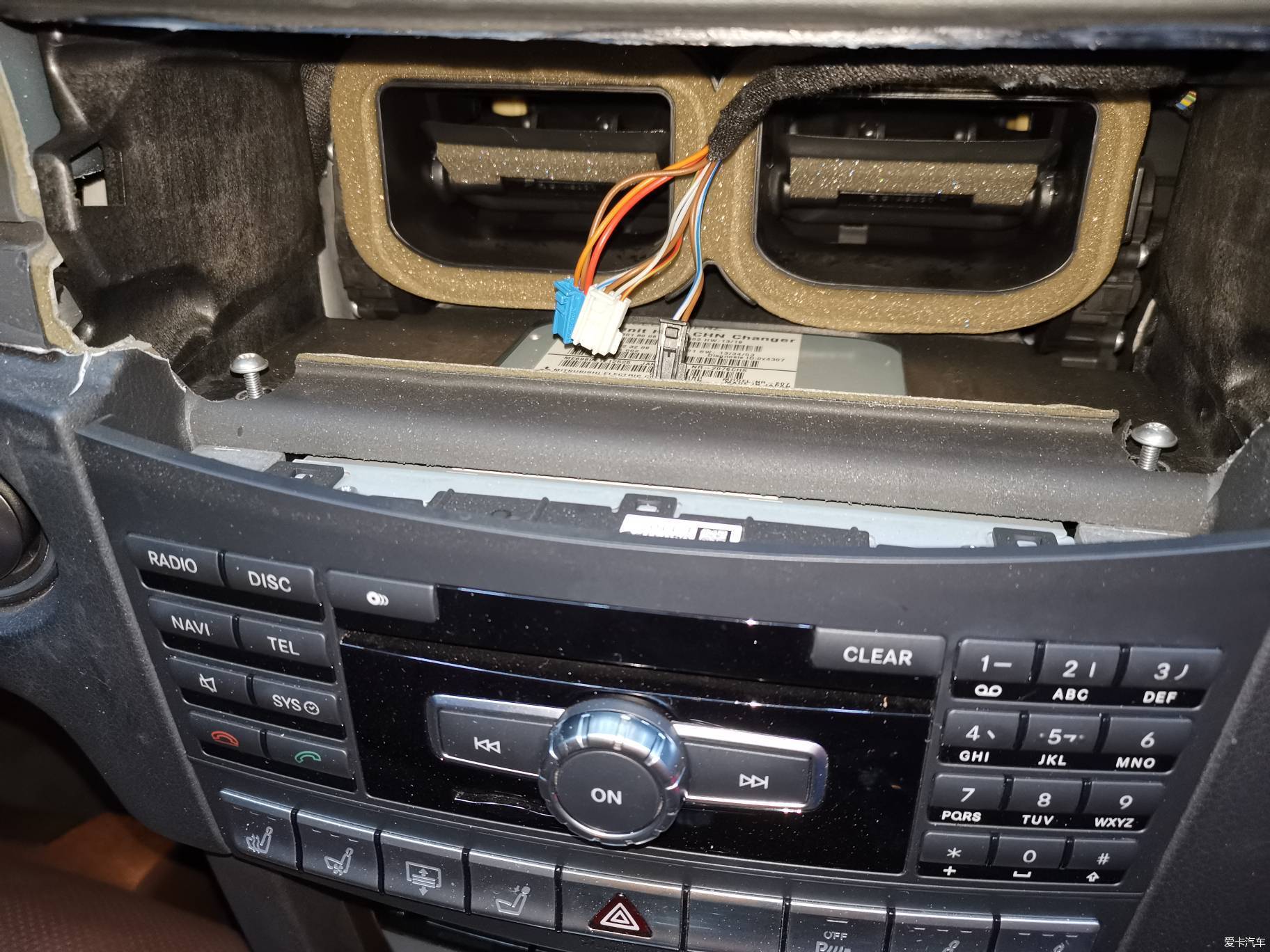

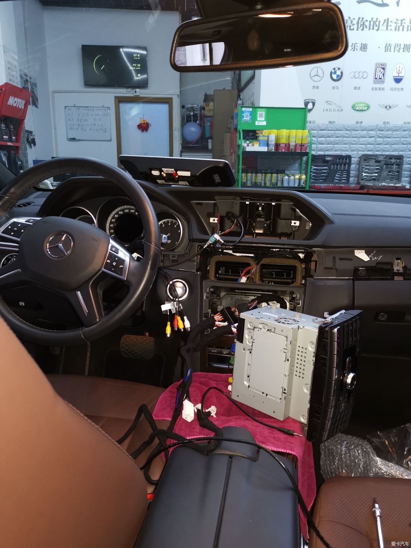

开装
安装本身都还好
但到最后,无法听新大屏的音乐(导航可以),因为新大屏是要走aux,然而我没有audio aux,我运豪无aux,不可能吧。
一通电话,联系商家技术,几个小时还是没解决,当时就有退货的想法,不过技术说寄aux线过来,下次一定装好(现在看他那aux线也是没用的)。
上面这个ntg的显示是在新安装的大屏上的,也就是大屏通过“车辆信息”切到ntg的视频输出上,原车系统和以往一样工作。当然加装大屏对原ntg的信息做了监控,如果配置不好,我遇到过按方向盘语音间大屏和ntg的语音功能同时启动的情况。
新来的aux线不过就是3.5mm转ami的线,又拆了一遍,心疼E300L,还是一样的!当场怒了,不过已经9点了约定第二天来恢复再退。
还是不甘心,进入工程模式,发现我这运豪确实没有audio aux,但有video aux,所以把大屏的aux通道指到video aux对应的ntg的菜单编号上,终于出声了。
所以语音可以用了,音乐可以听了,高德可以用了,有流量卡可以网络视频了,这个车机就是个大的android pad,理论上啥软件都可以装了,如果android用腻了,换carplay也可以。
