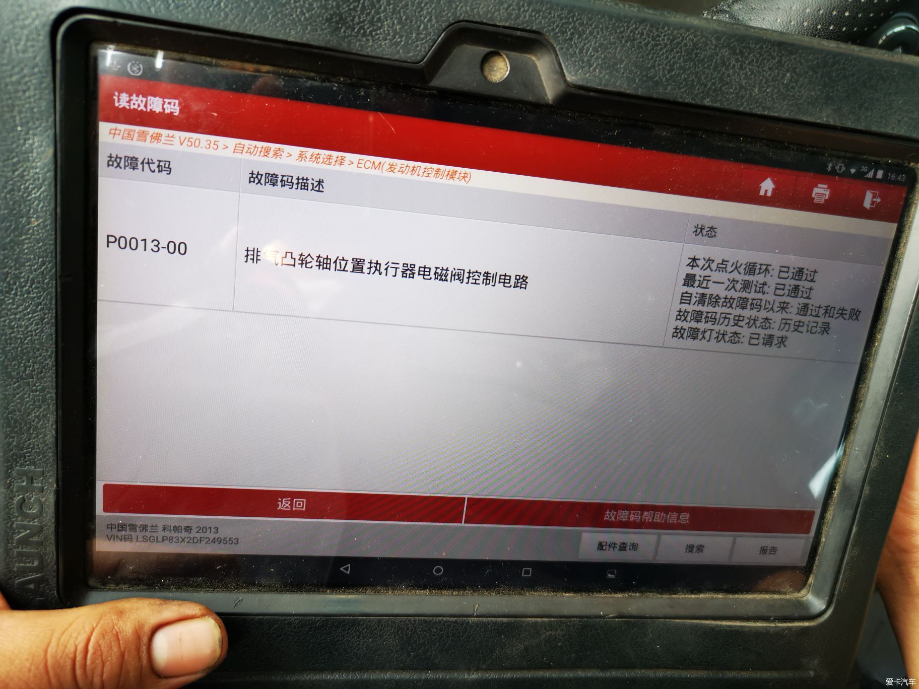

14年5月大科,9万9千公里,大约从10天前开始,发动机故障灯时亮时灭,市区和高速行驶都无异样,其中有两次都开到维修店了,它又灭了,无法进行诊断,好像有灵性一样
前两天又亮了,就近去了一家某虎,诊断为排气阀故障,见图一。不知名的配件,要价280,不太放心,离去。

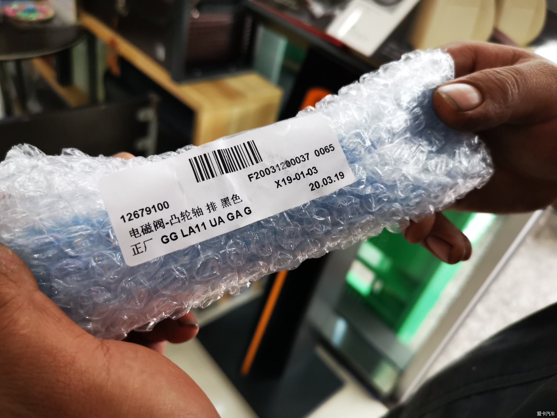

今天下午购物出来打火,灯又亮了,因为已经4点半了,来不及去4s店,顺路去了家门口的KAER快修店,诊断结果一样,见图二。德科配件,讲价到450,送个洗车,,,那就换吧
看前面车友发帖说德科已经停产,我这个怕是更难辨雌雄真伪了
某虎诊断
卡尔诊断
排!外包装,里面连个纸盒都没有
做工和280的无从对比
编码,不懂代表啥

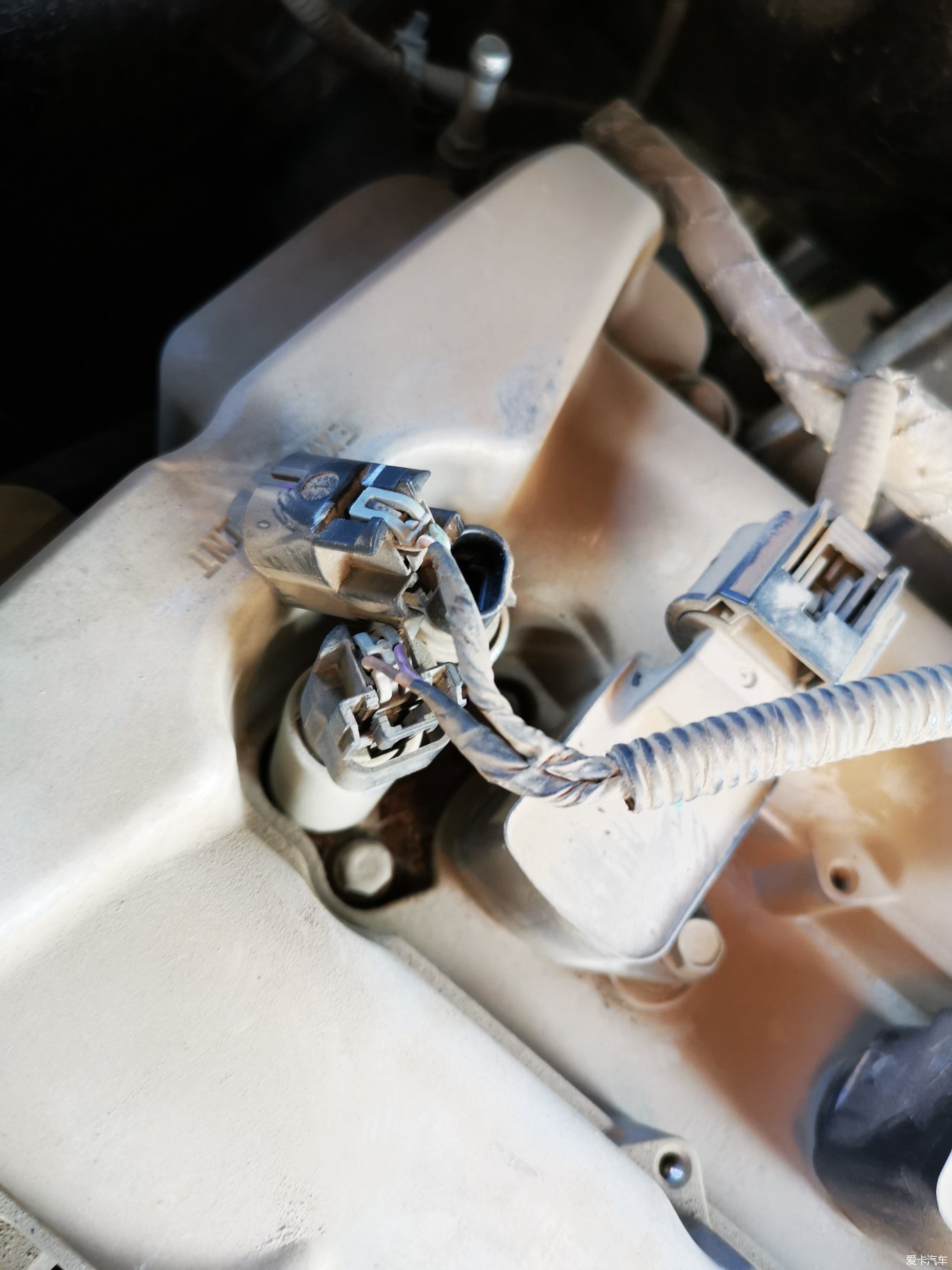

拆开发动机盖
进气排气在一起,分别用一颗螺丝固定
除了新旧看不出差别
