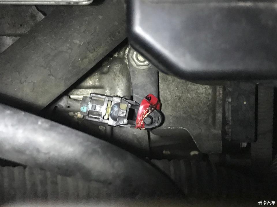

前几天驾车发现排挡手感异常,P,R,N,D间切换时没有之前清晰准确,感觉拖泥带水。
一开始怀疑是档杆里某个零件有问题,打算拆开看看。网上找了找拆档杆位置的方法。

网上看了些信息后,发现变速箱那头的问题可能性更大,一查看果然,接头处塑胶已经老化,完全碎了,就一个铁圈套着。

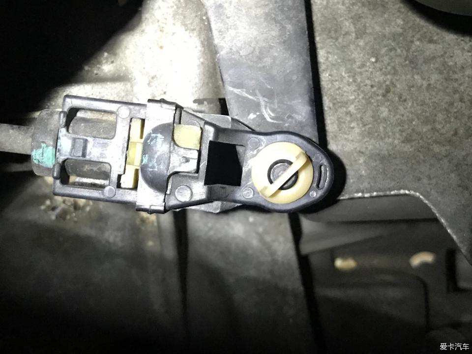

万能的xx上一搜果然很多,立刻下单,第二天就到了,很小一个小塑胶圈圈

没到货前用个胶带和小铜丝绑了一下,也不影响开车

新胶套安装很简单,先卡到拉线头的铁圈里,然后用力压到变速箱的小铁柱上,设计有卡槽,卡紧后刚刚好很严实。
换好后再打着车试试排挡,熟悉的手感又回来了。
据说4s店此类问题直接换拉线,材料+工时需要500元以上,这里自己动手十几元就解决了。哈哈,成就感满满。
