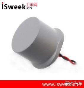

UPA超声波传感器,密闭式传感器,又称倒车雷达“探头”,是倒车雷达的核心部件,利用超声波测量车辆周围障碍物间的距离。探测距离一般在15~250cm之间,如图所示,为单个UPA的探测范围示意图。
UPA超声波传感器T/R55.5-15.5E279Z-L19-01参数
