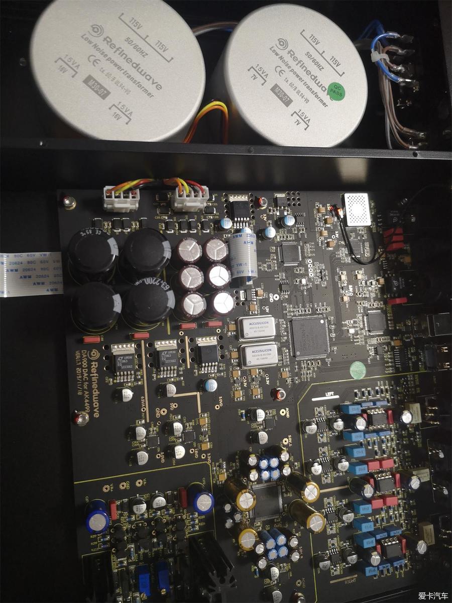

    接下来,再来看看我对家里听音设备的更换历程。
    简单说下这次过程。
    ①伟良DC200  9038PRO。标配muses 02 *2  + AD797 *2,升级运放基础;    ②闲鱼拆机SS3601*2、SS3602*2 出现大动态爆音,耳放(伟良F3)上通电即爆音,退货。重新微酷购入OP06AT *2 + AMP9927AT*2;
    ③闲鱼购入拆机OP06AT*2,接耳放(伟良F3)同样大动态爆音,退货。微酷购入AMP9922AT *2
    ④彻底更换解码器,伟良DC 200变卖更换Refinedwave DA900。DC200转手送人,重新微酷购入OP01AT*2 搭配 AMP9927*2给DC200使用;
    ⑤Refinedwave DA900标配BB 2134 *3,微酷再次购入AMP9927AT *6 ,做单转双;
    ⑥Refinedwave DA900升级AMP9927AT*6,效果不理想再次购入微酷OP06AT*1,做OP06AT*3升级;
    ⑦Refinedwave DA900升级OP06AT*3效果依旧不如原配BB 2134,再次换下复原;
    ⑧最终组合方案:伟良DC200 9038PRO   OP01AT*2 + AMP9927AT*2(送朋友)、Refinedwave DA900 BB 2134*3(自用)、伟良 F3 OP06AT*2(自用)、华硕老虎2 OP06AT*1 + AMP 9922AT*2(朋友卡)
    ⑨换下运放处置:闲鱼SS3601 *2/SS3602 *2/OP06AT *2 全部退货(被坑300)、计划Refinedwave DA900使用 AMP9927AT * 6 与微酷沟通退货、伟良DC200 9038PRO换下muses 02 *2闲鱼卖出、伟良DC200 9038PRO 换下AD797*2 换给传声C9 AUX输入端使用换下 NE 5534*2;

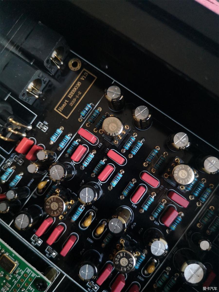

    ④更换运放并不一定可以得到更好的音质,首先说明更换运放确实可以提升部分音质,但需要具体问题具体分析。Refinedwave DA900标配BB 2134,整机发声漂亮,声音干净有力没有任何拖沓。音染不多但听起来依旧很舒服。为提升性能先后更换了AMP9927AT单转双、OP06AT,都算是顶级运放但效果却让人大跌眼镜。更换过运放后声音变得暖的发懒,音染很多,人声尚可接受而弦乐、钢琴一类直接挂科。后联系解码器厂家,表示Refinedwave DA900为BB 2134从调音到电路都做了优化,因此更换其他运放效果可能出现问题(事实验证这是真的);
    ⑤更换运放还是有不错的效果,与刚刚发表意见看似相反实际一致。更换运放的前提是器材是否在运放应用上做了特殊优化,如没有(本次使用的伟良DC200 9038PRO、伟良F3、华硕老虎卡)那么可以根据不同运放的效果表现结合自己的实际使用进行更换,如有那还是老老实实用原厂;

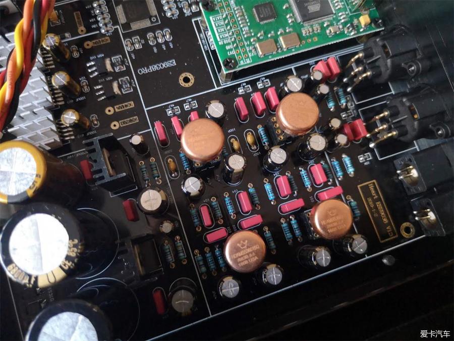

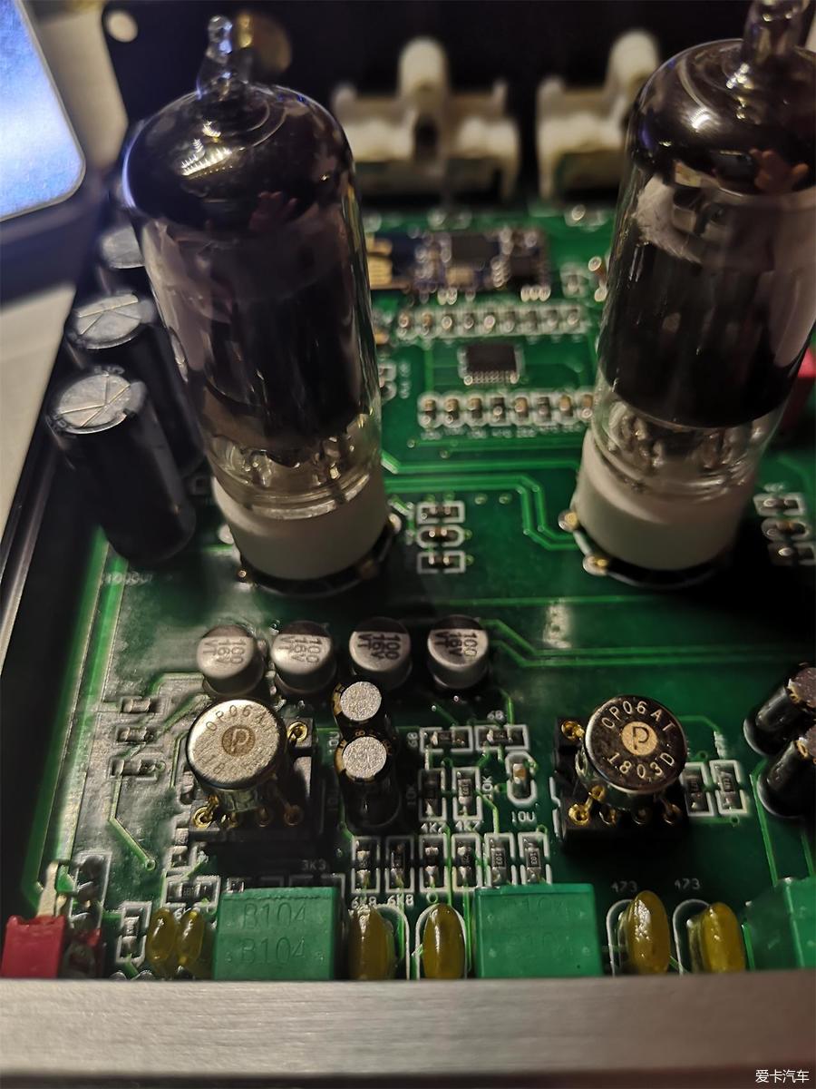

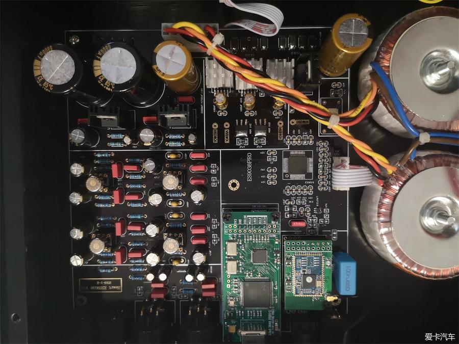

牛逼运放的合影

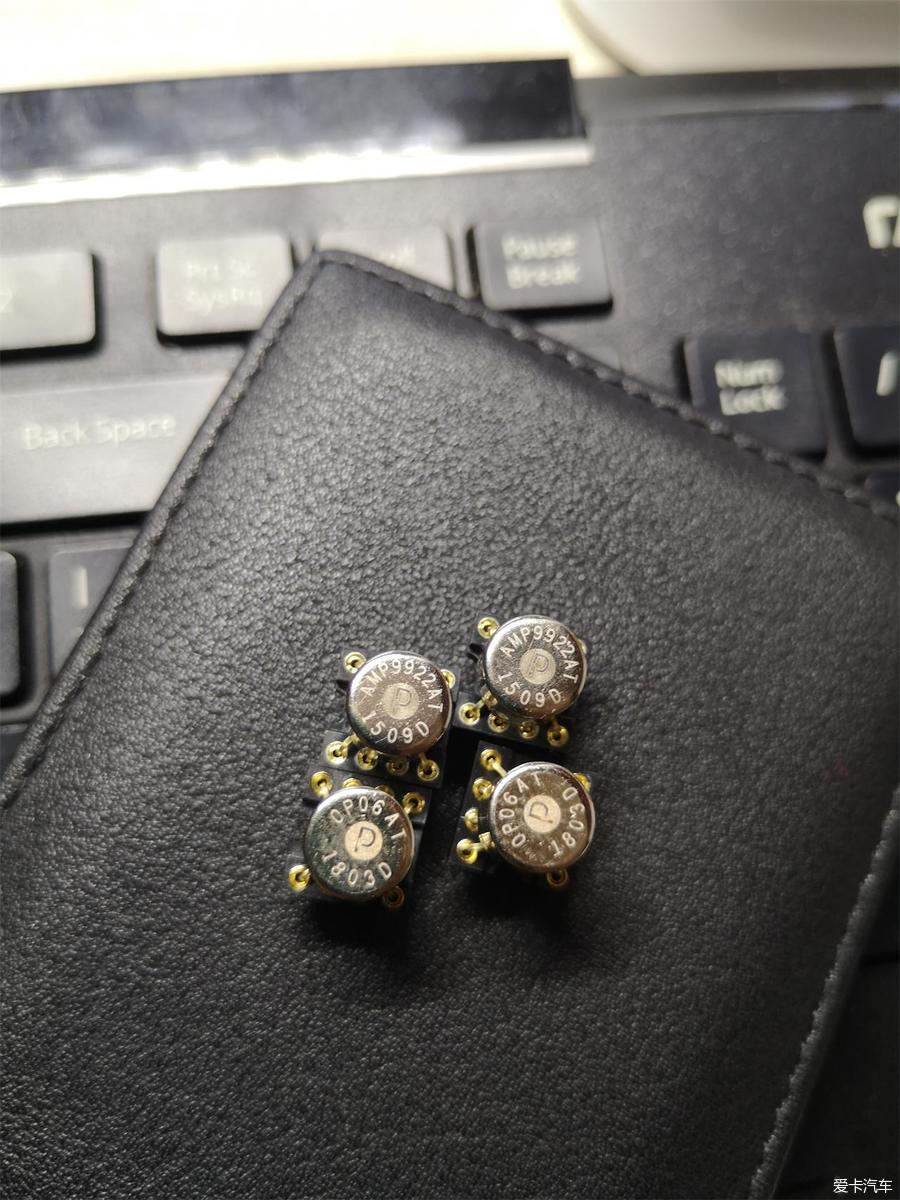

同是牛逼双运放,发声效果也有差异因此适合不同场景使用

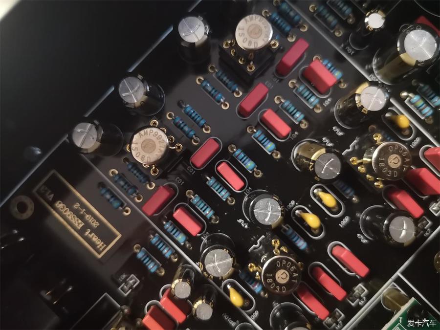

单运放转双运放,效果加倍当然成本也加倍
改了牛逼的运放,效果提升耳朵享受。不过,有时候仅仅运放价格已经超过整机价格……尴尬

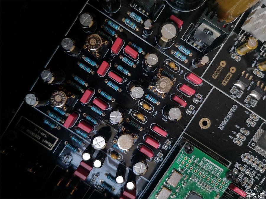

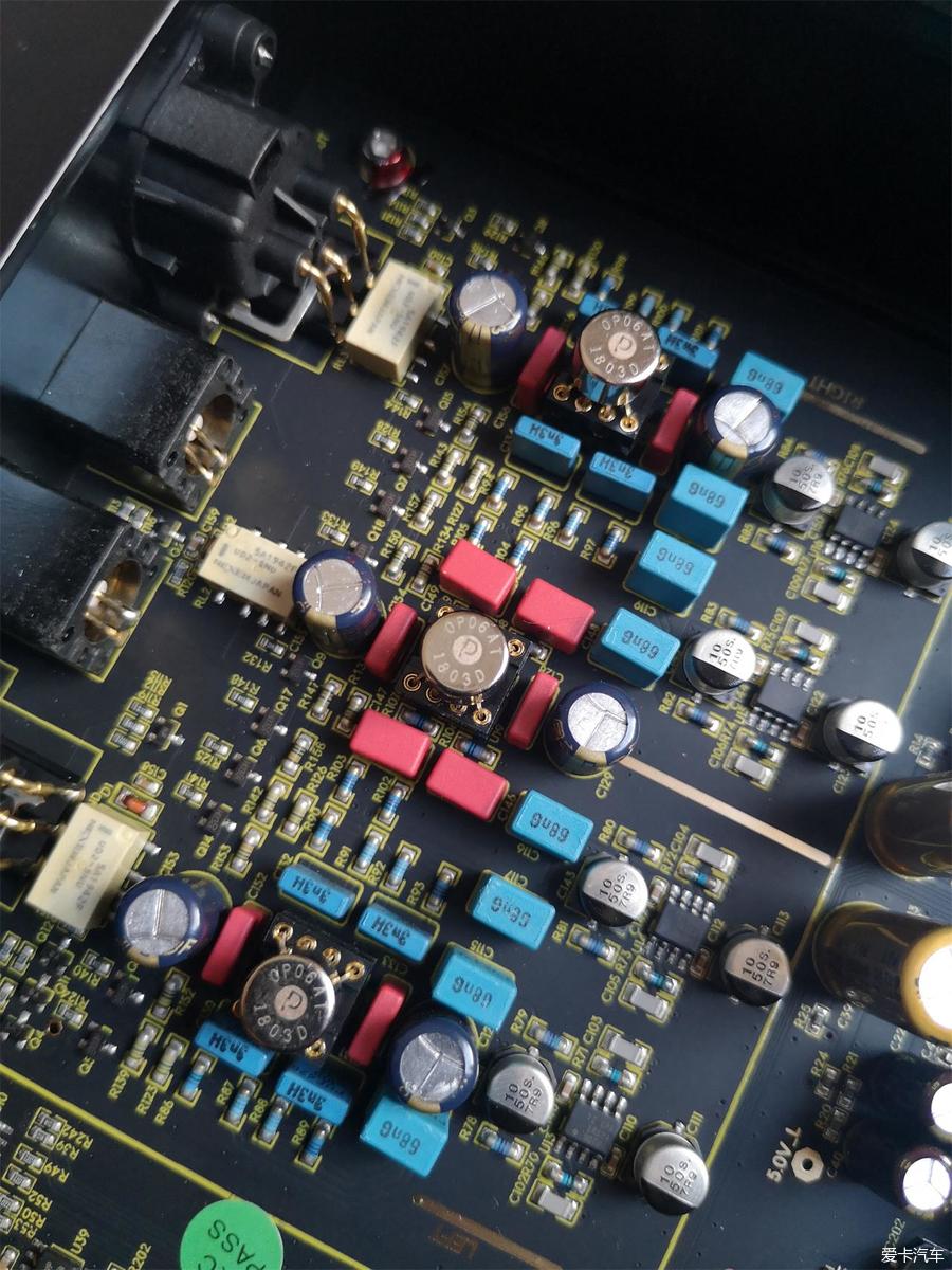

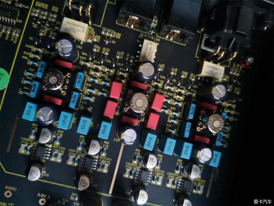

牛逼的设备,整体电路设计已经对标配运放做了优化
牛逼设备更换运放得到的效果往往适得其反

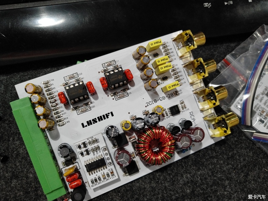

一般民用级设备(车机、解码器、声卡),更换不同运放组合发声效果也有差异,选择自己最合适

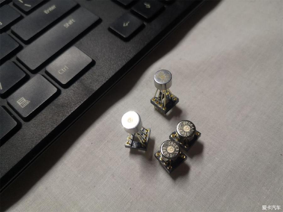

洋垃圾大长腿,价格便宜质量真心差,原本听点音乐好心情结果还不够郁闷
或许正版很牛逼,但洋垃圾过来的不敢恭维
