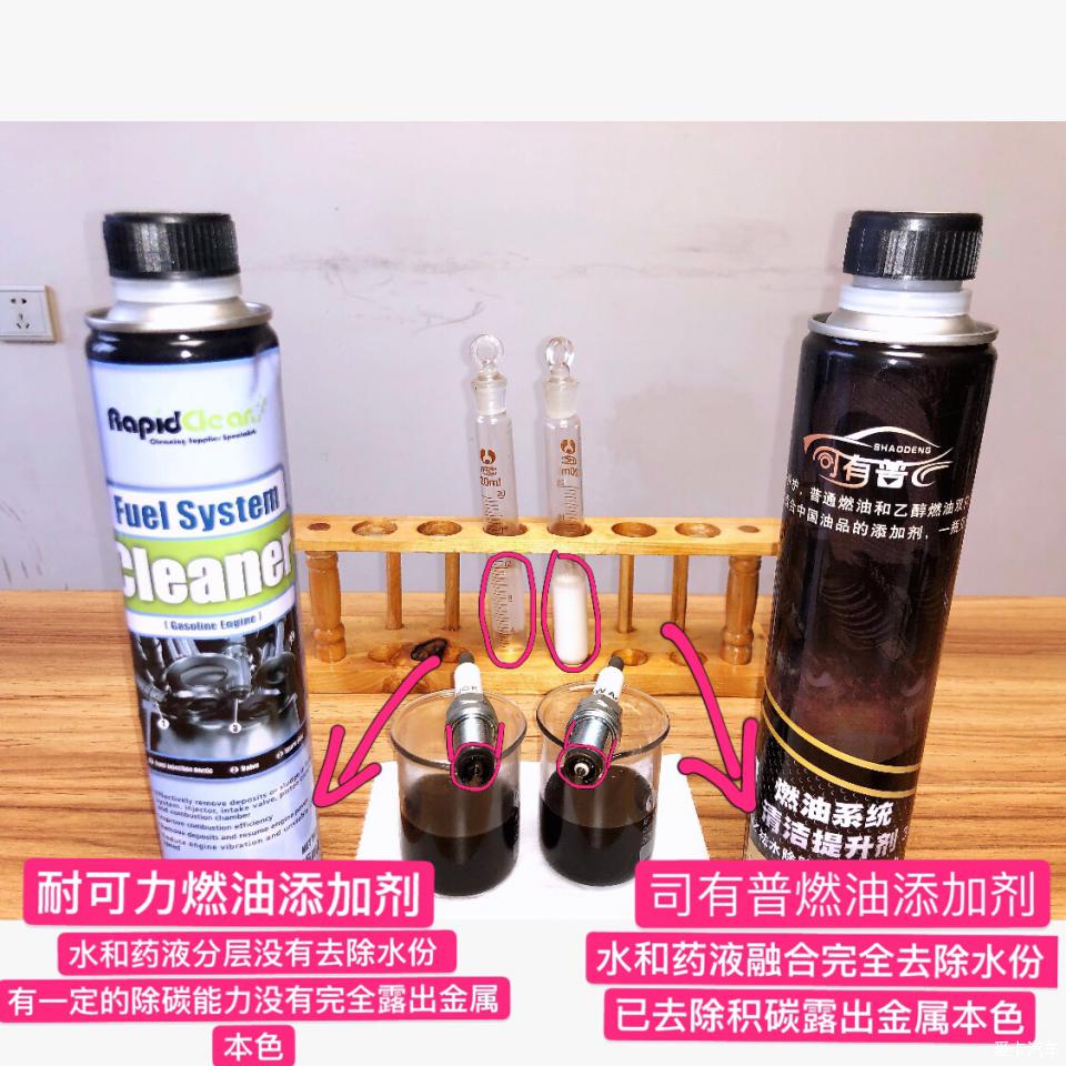

本视频保持中立态度,客观的统一标准的来帮助大家验证燃油添加的效果,想为大家少走弯路提供帮助,有不准的地方欢迎大家指正。测试素材,耐可力燃油添加剂和司有普燃油添加剂。

水和药液融合就是去除水分?

只能说明和水互溶,并不能说明除掉了水分,水和酒精也互溶,但是他们两个都还在

水和药液晃动不融合,一定不去水,对吧。逻辑正反推都通顺

乳化剂多加一点 ,再多的水也会与你的添加剂原料融合 ,但是乳化剂的原料并不适合做高温燃烧的动作 !所以 你这种实验的方式是带偏消费者的思维 ,添加剂加到汽油里面是拿来烧的 ,在与汽油溶合的过程中 ,也不可能经过如同手剧烈摇动般的預混动作! 所以咯 ……

去水剂一定是乳化剂吗?太武断了吧

油水不相容 ,除非你的添加剂是以水为溶剂的基础 ,不然一定不相容 !就算你的溶剂为特殊的酯类型 ,但在燃烧钱一样不会相融 !所以如果不是用乳化剂 ,小弟就真的很好奇了 ,还请赐教 !

不融合能说明不去水,但是能融合不能说明一定去水!你这个逻辑有很大的基本问题,你要测试也应该要用燃烧来测试
