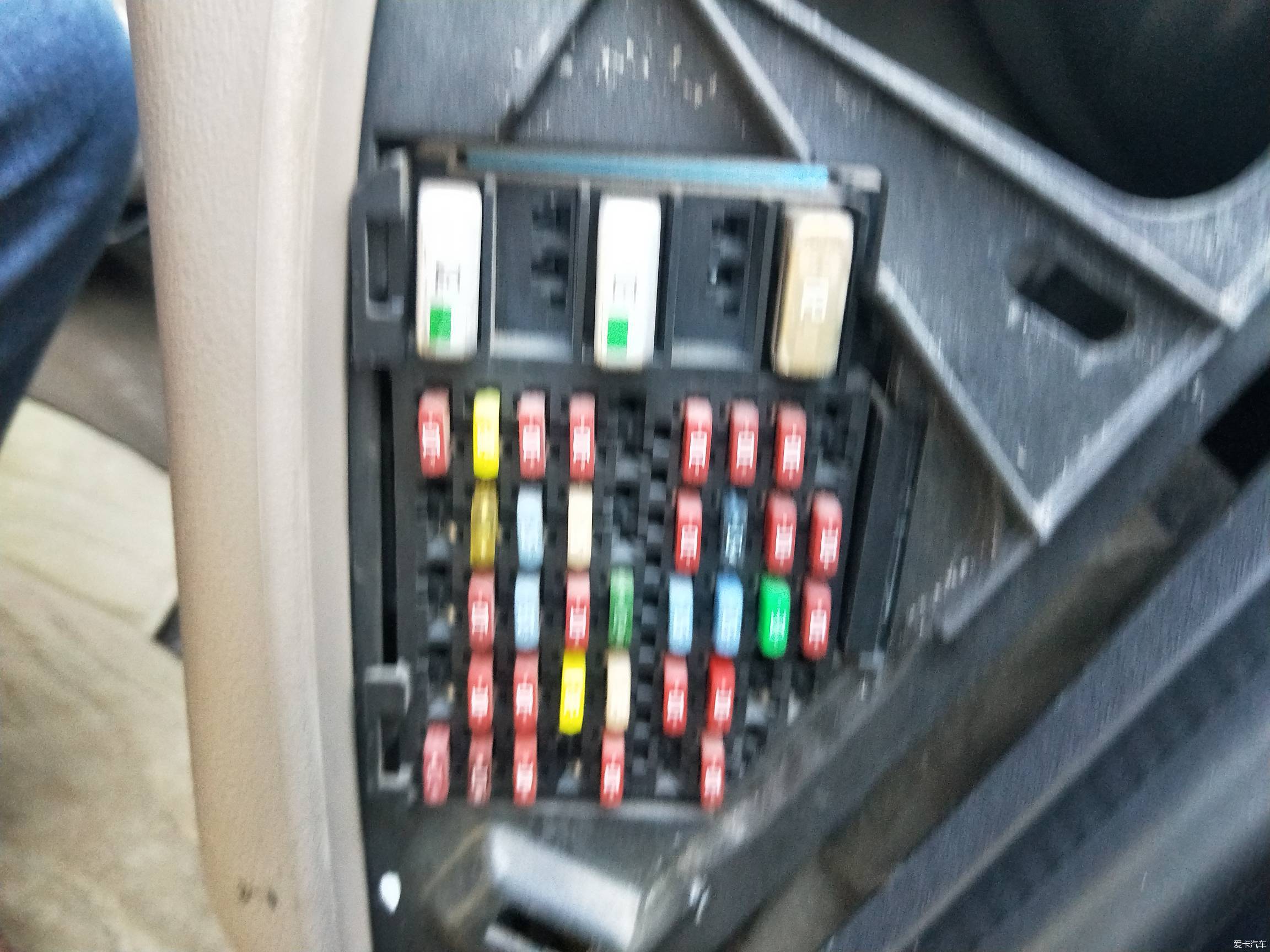

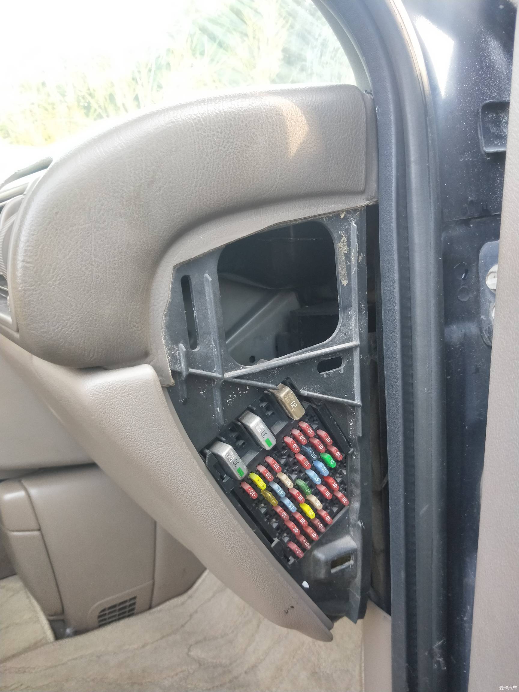

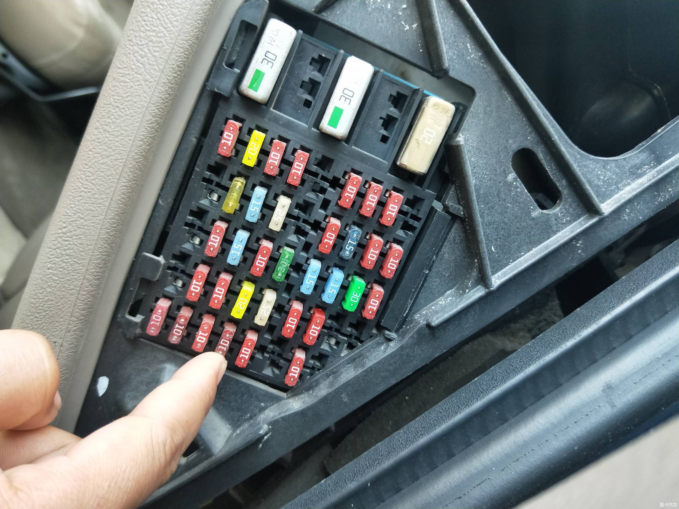

副驾处的车身模块程序保险拔掉(最后一排从下往上第四个)
一眼看到
指出
拔掉

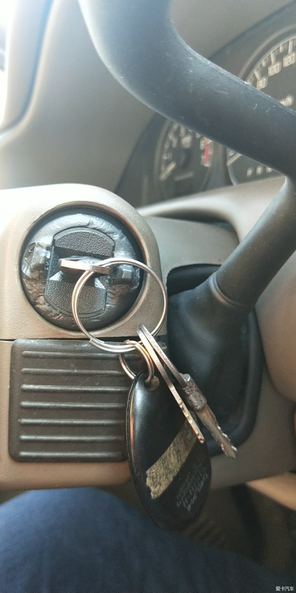

上车关所有门窗,钥匙反拧一下
听响声,响几声就是模式几,(有模式二,模式三,模式四,原车基本是模式三),
现在按住主驾锁车按键,听声,按住一次切换一种模式,直到你按住听到响四下。
就好了,拧回钥匙,插入保险

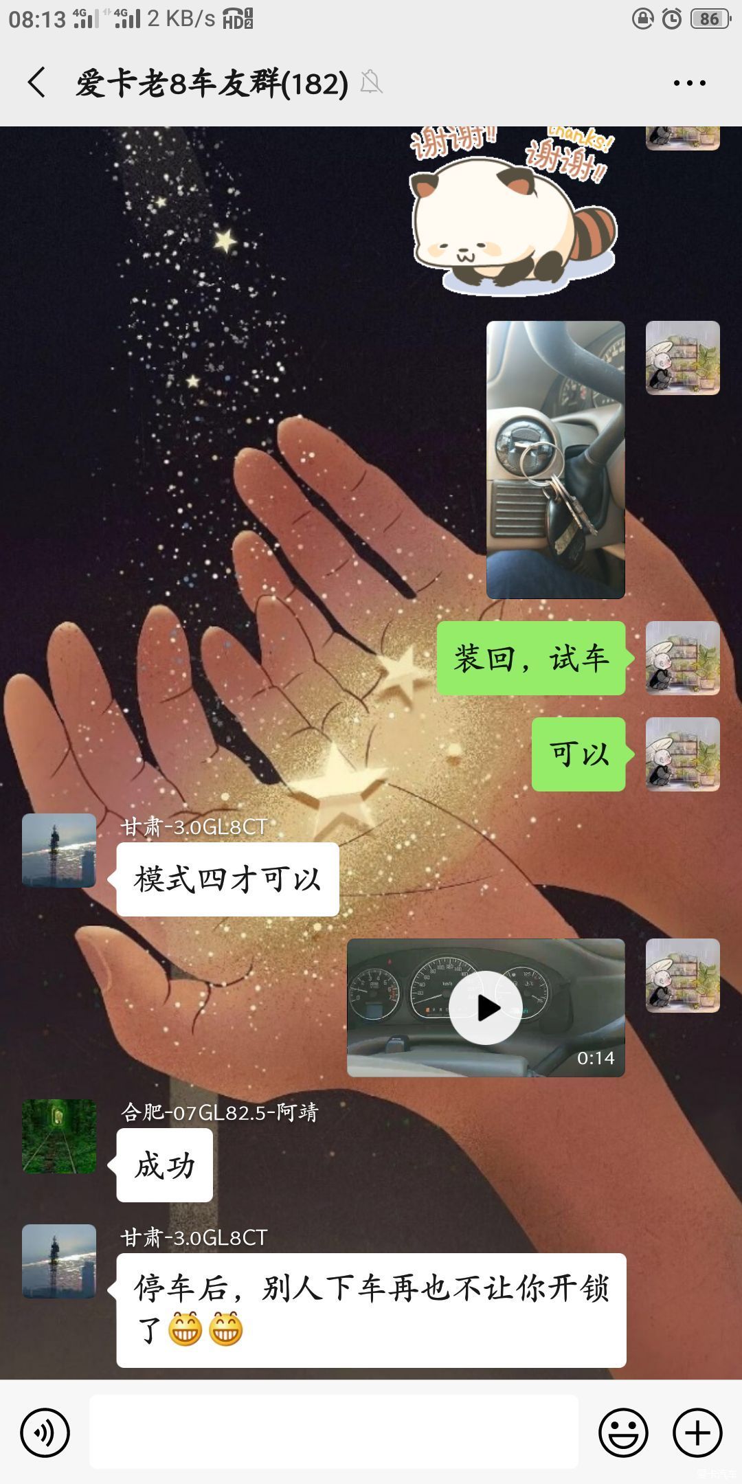

最后一步,试车,设置成功

是不是应该给出镜的卡友发个红包
发表于 2020-03-10 08:40    IP属地:未知
引用 七八一二 于 2020-03-10 08:26 发表的回复
然后就有个事,开的时候可以上锁,发现停车了,不解锁,有那么几秒忘记按解锁,家里人老一辈的又不会解锁。
来自 爱卡Android版 发表于 2020-03-10 08:56    IP属地:未知
引用 微笑陶源 于 2020-03-10 08:31:52 发表的回复
是不是应该给出镜的卡友发个红包
群里182呢
