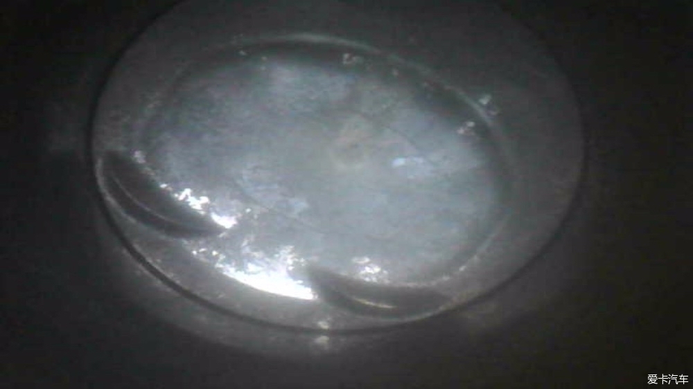

实车实验!通过内窥镜查看活塞顶,积碳过多,我平时一直G17不断,还这么多,可想积碳的严重性,而且油乎乎,红圈圈起来的环槽位置还泛着油光!这是正宗的烧机油机油通过活塞环与缸壁的间隙蹿入燃烧室进行了燃烧

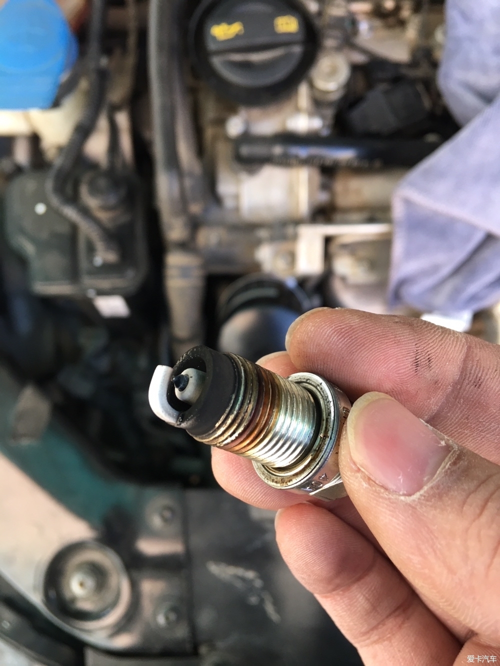

这两张是我车拆下的火花塞,积碳严重,侧级有类似白色状颗粒物质,这是机油燃烧后的产物。
这一张是网上的同款发动机车友发给我的,他拆下的火花塞,右侧火花塞几乎被白色粉末糊满了。

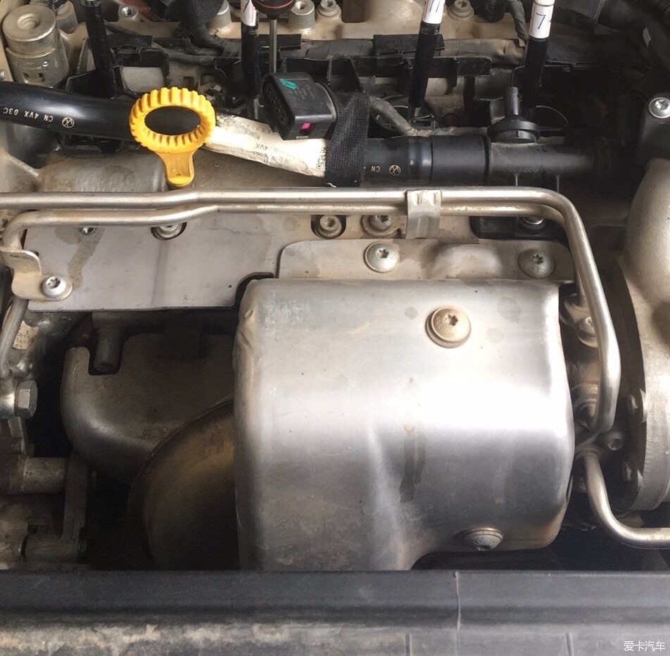

找到一个厂家按照自己的要求特制的设备!因为积碳是非常硬的物质,普通清洗根本清洗不掉。最后更换新机油!!!一定要放干净,1.4T的放油螺丝不在最底部,油底壳放不干净,我自己做了抽管抽出来。
行驶一千五公里拆出火花塞复查,燃烧室是正常干的积碳,火花塞也是正常的黑色积碳,电极发白是汽油里水分多造成的,也不再是烧机油产生的白色颗粒物
