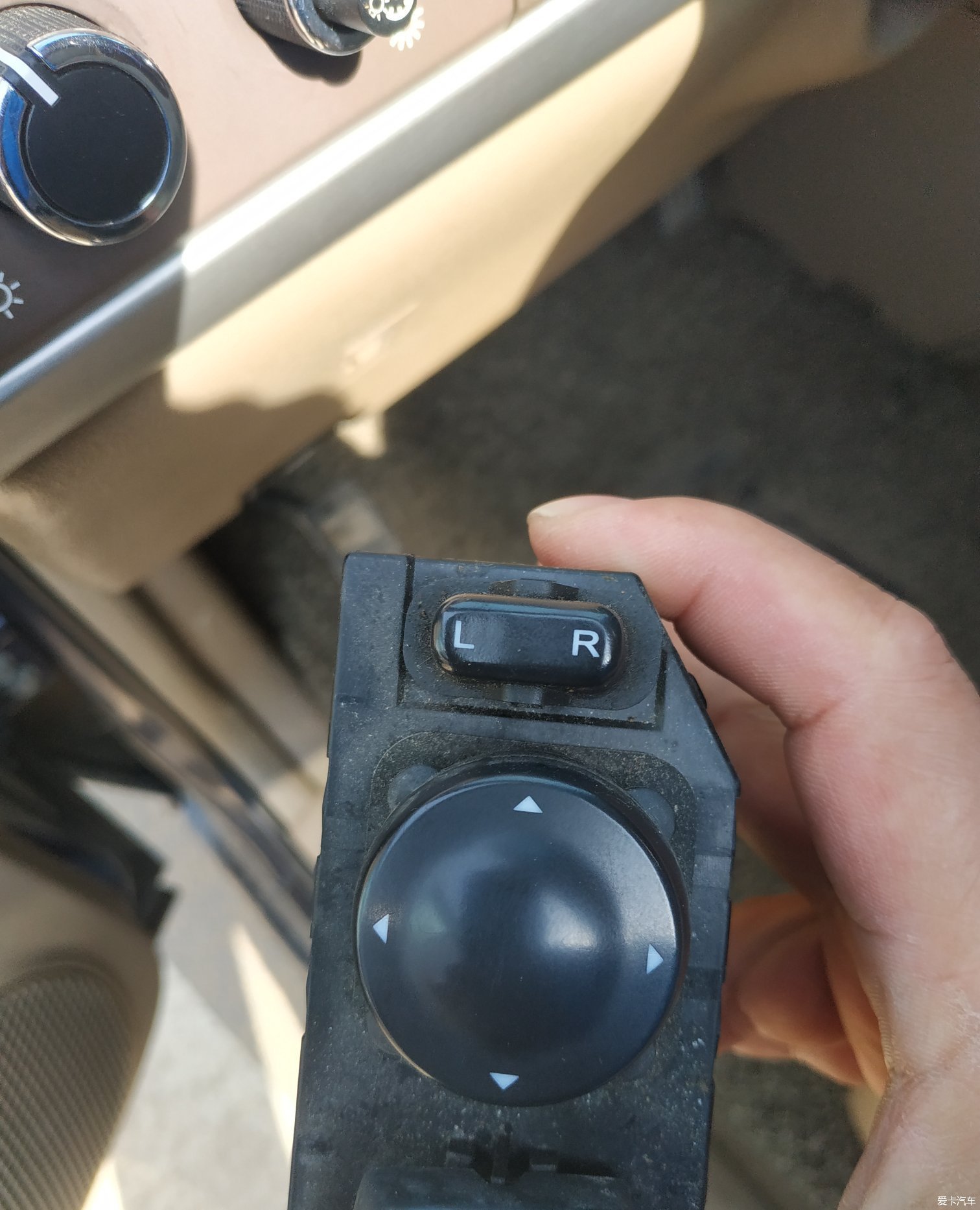

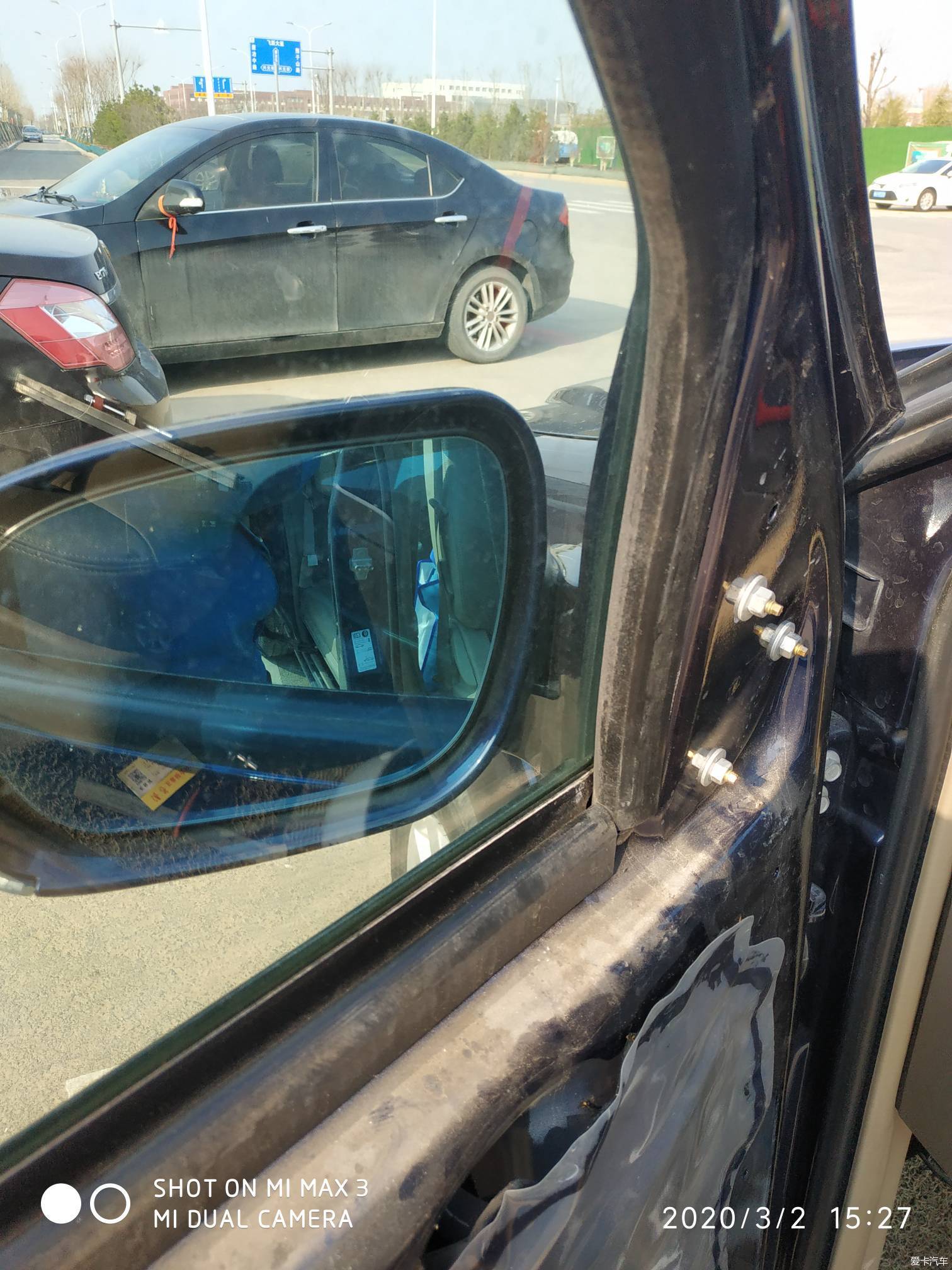

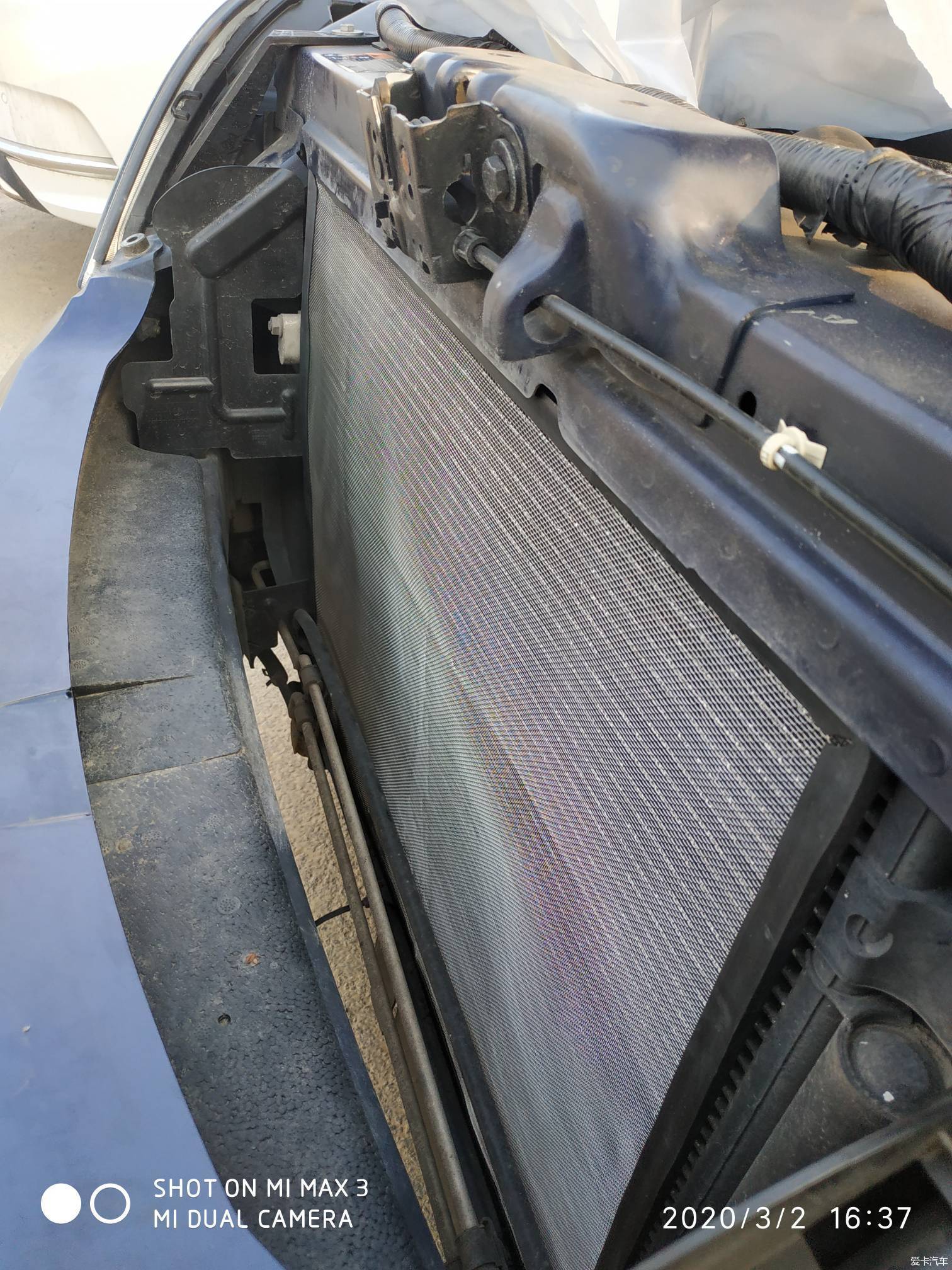

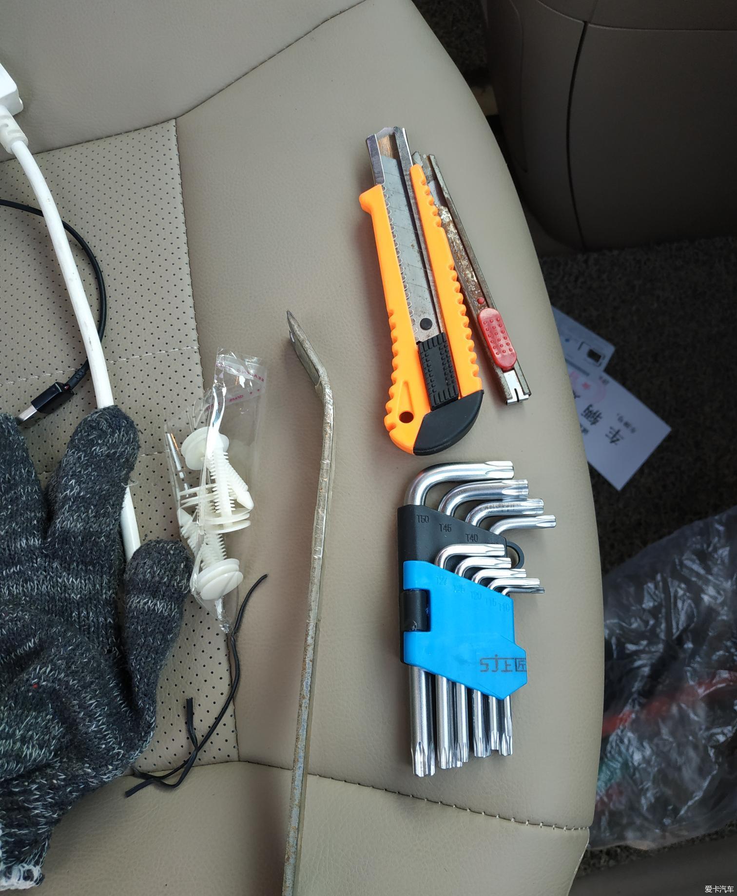

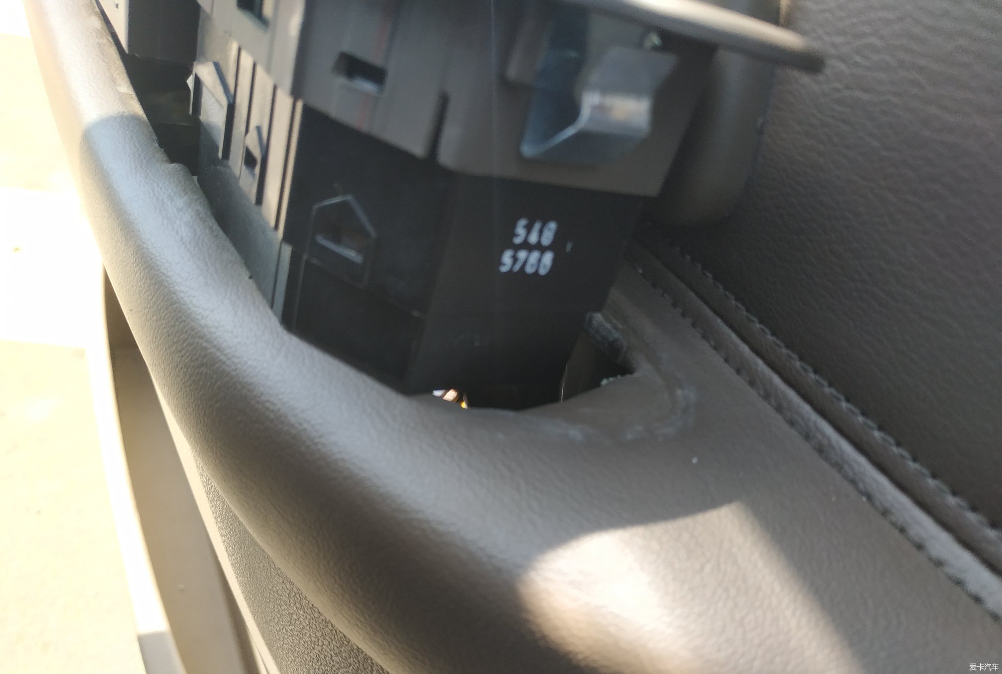

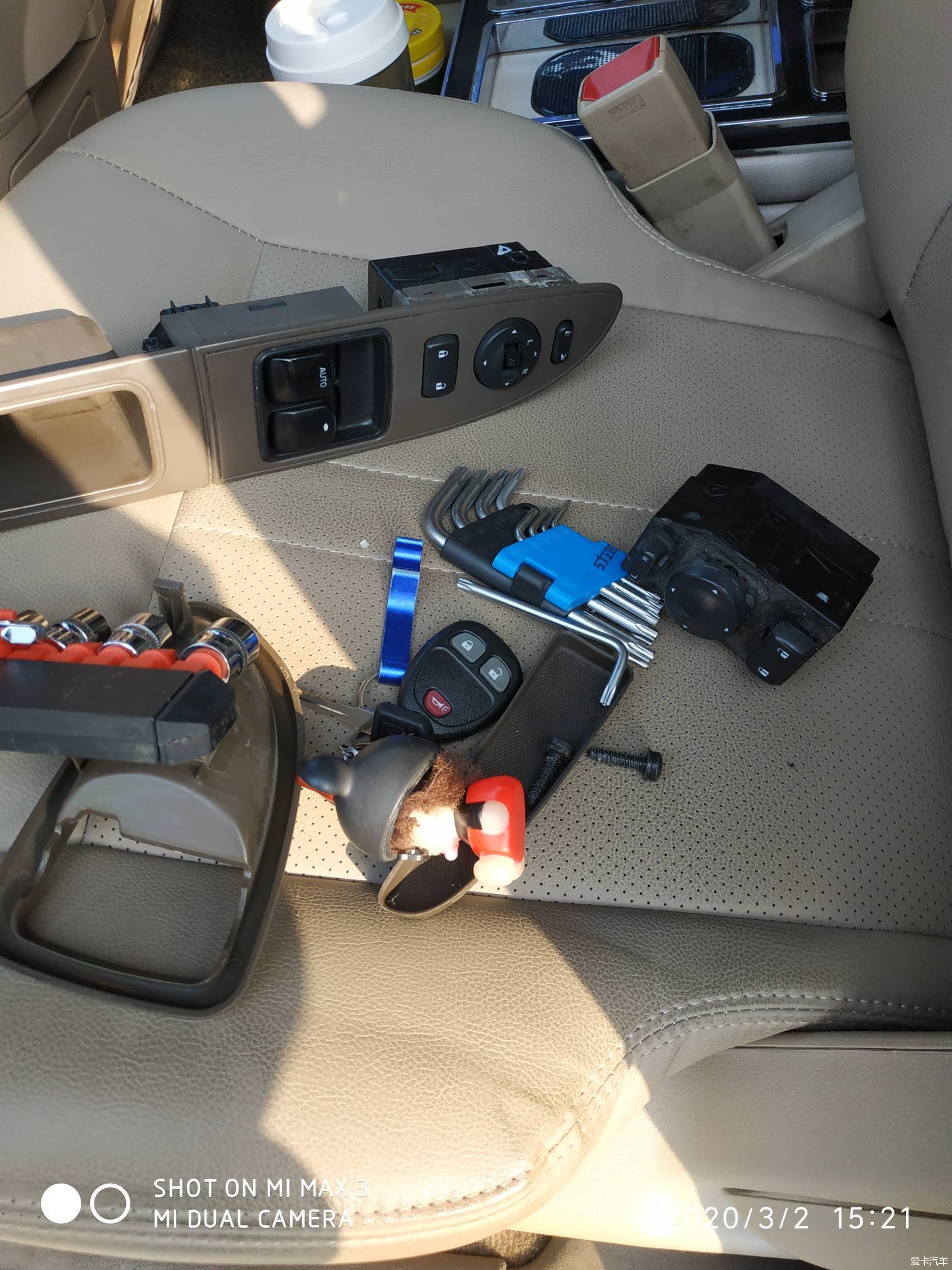

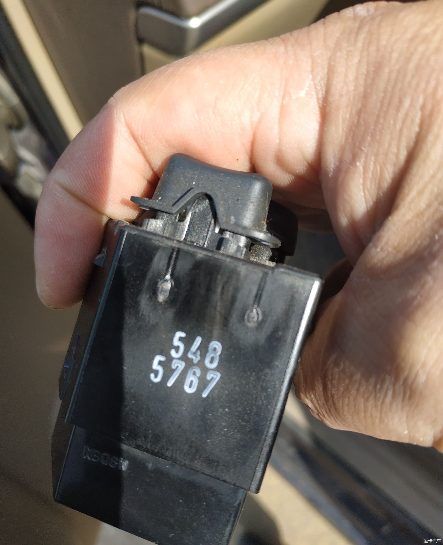

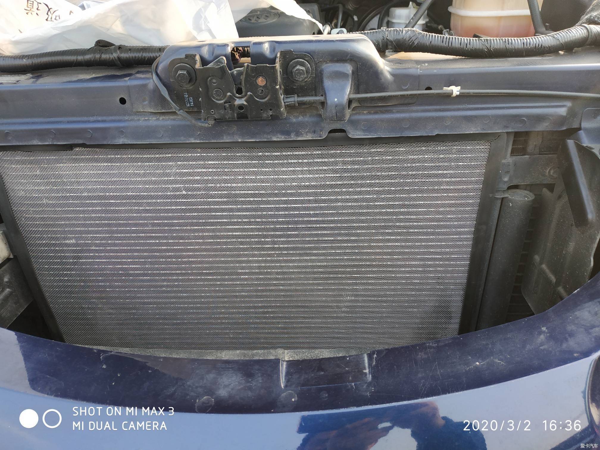

前几天后视镜到货后,(被顺丰讹了一百多运费)赶脚自己当了一把冤大头,谁让这么心心念的想立马实现电加热以及后视镜折叠呢。开始订门板卡扣,前天到货后想起来没有工具撬开门板,找合适的材料自己做一个,终于于今日中午把工具做好,下午开始撸起袖子干她娘希匹的!弄完后又把防虫网安装到车上,油箱盖的连接绳也坏了,找不锈钢自攻螺钉拧上,完美!整个过程历时一个半小时,不说废话了,上图:

2.4的加热线束也在么?接上插头还是飞线了?
越玩儿越野
来自 爱卡Android版 发表于 2020-03-02 19:47    IP属地:未知
引用 xuser18350093 于 2020-03-02 18:09:13 发表的回复
想听废话?
不用改线吗
来自 爱卡Android版 发表于 2020-03-02 19:53    IP属地:未知
引用 拉达泥瓦 于 2020-03-02 19:17:53 发表的回复
直接原车插头对插,不用飞线不用改线
引用 xuser18344791 于 2020-03-02 19:47:58 发表的回复
不用改线吗
不用
