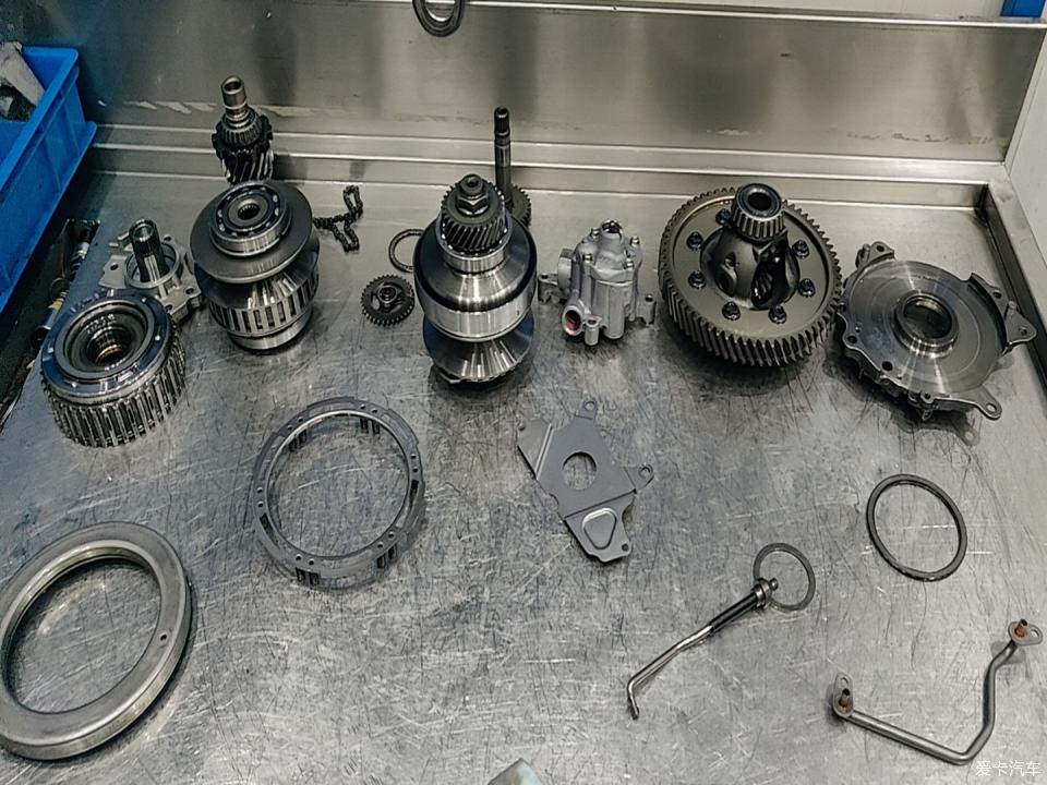

刚拆散的变速箱零件;
分离开的主缸和副缸;(有磨损,需要更换)
清洗后的变速箱零件;
内部铁屑严重,需要更换油泵;
油泵更换对比;
组装变速箱中;
组装变速箱中;
组装安装完成。
本次变速箱拆解维修主要是更换内部磨损的链缸链条组,油泵,然后清洗完组装,更换变速箱油,组装完成后;经师傅试车后,故障清除。
