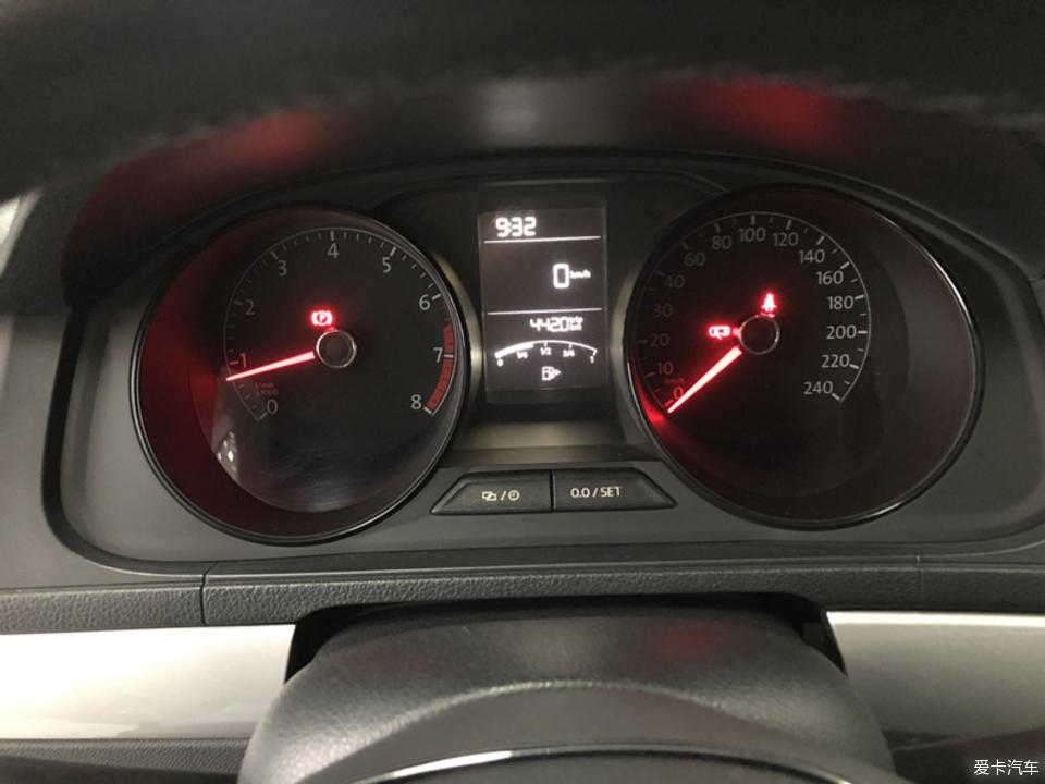

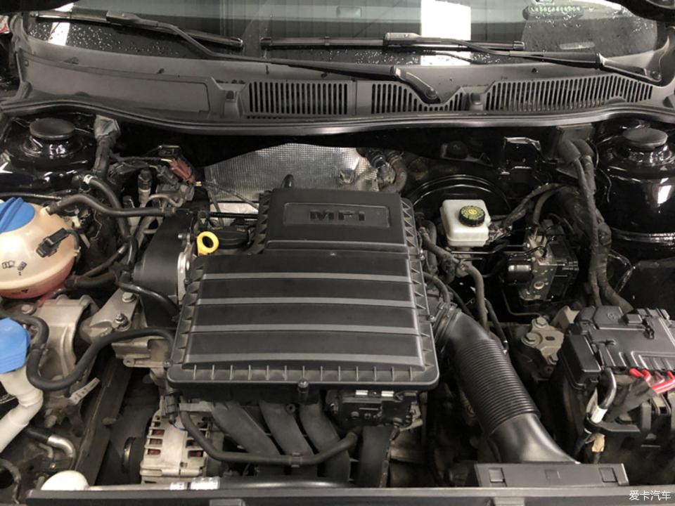

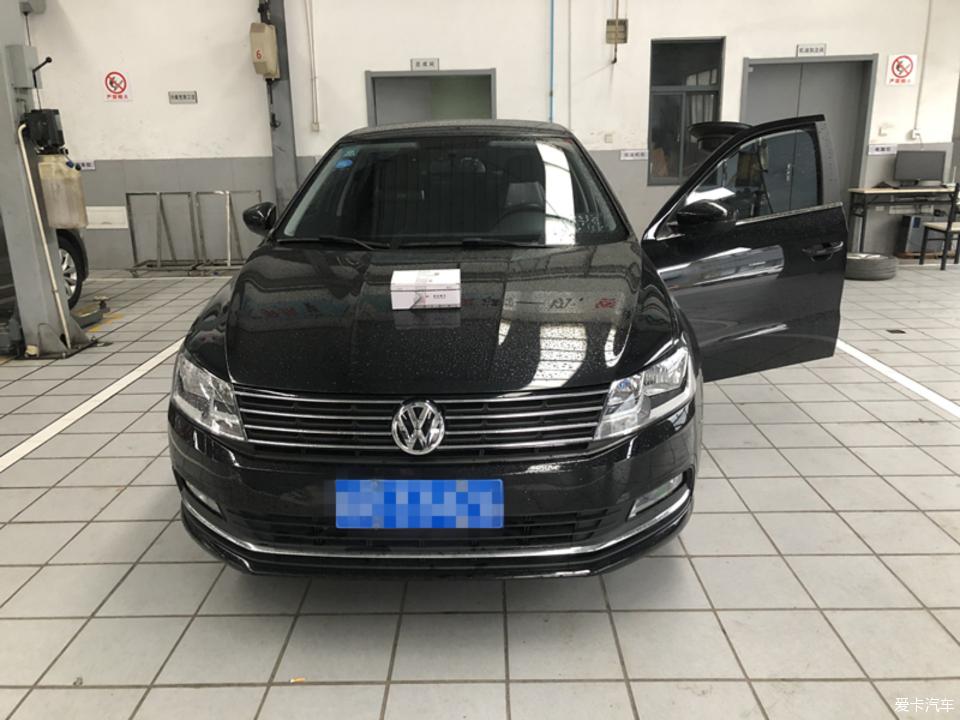

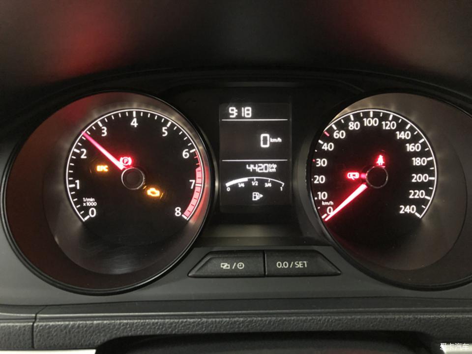

最近气温下降车子也跟着闹情绪了,车子开在半路上仪表上EPC故障灯亮了,而且加油门时发动机故障灯也在闪烁,车辆加油门无力且抖动还很厉害,之后咨询了朋友可能是缺缸(简称就是发动机某一缸不工作),可能是点火线圈或者是火花塞造成的毛病,具体原因还是需要电脑检测。带着闹情绪的?嗜サ昀锛觳饪纯矗?烤故呛挝侍狻!!?/textcard]
这个就是仪表上出现的EPC故障灯,出现后车辆抖动的很厉害。
而且加油门时发动机故障灯也会亮起,哎。。。烦人啊

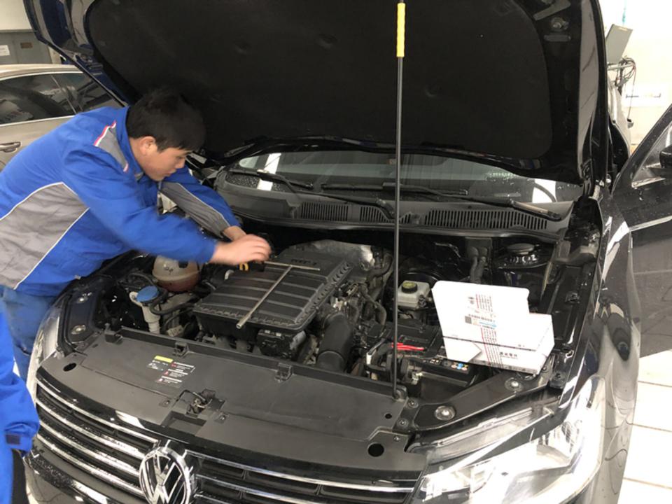

带着闹情绪的?式?辏?檬Ω岛煤们魄剖鞘裁丛?蛟斐傻奈侍狻?/mtip]

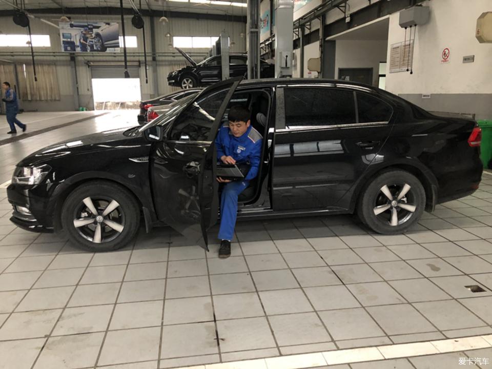

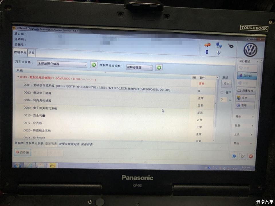

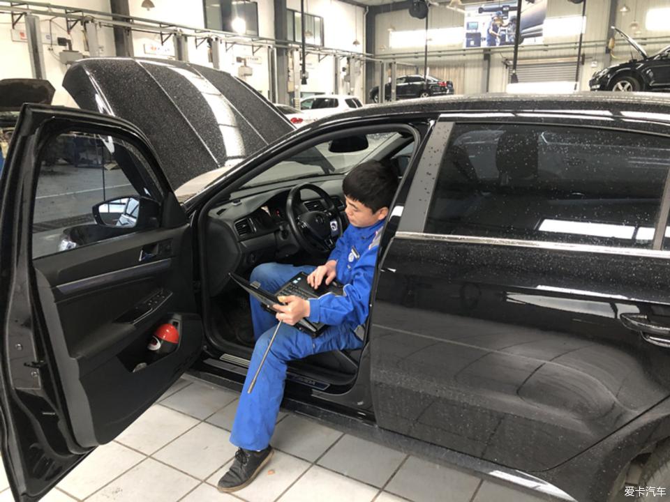

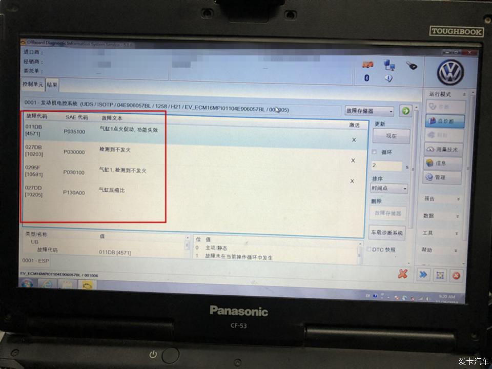

师傅正在用电脑检查?实奈侍庠?颉?/mtip]
电脑检查结果出来了,气缸1检测不到发火。
咨询了师傅,气缸1不发火的问题是什么? 给出的回答是跟开头说到的回复相同,可能是点火线圈和火花塞。我前段时间才更换的火花塞,我个人估计应该还是点火线圈的毛病。

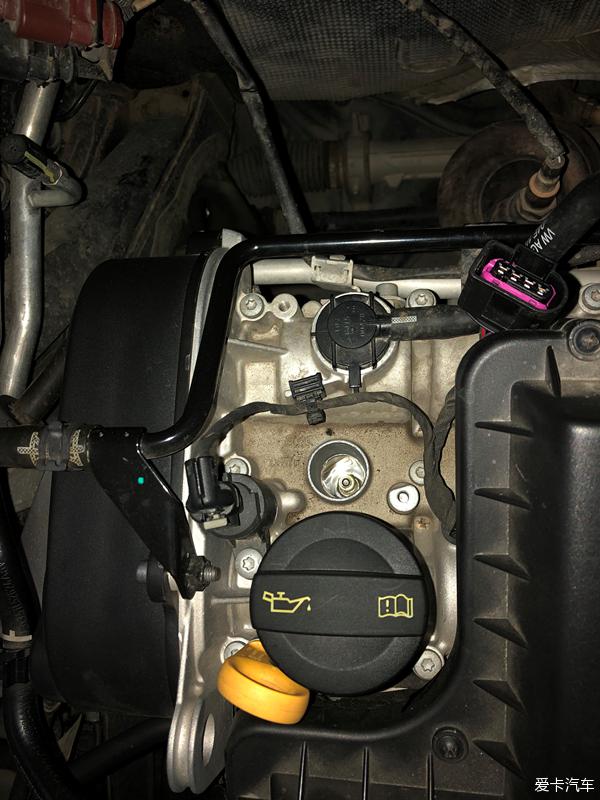

师傅了解到?是捌诓鸥?坏幕鸹ㄈ??舜蔚奈侍庥Ω貌皇腔鸹ㄈ?拿?。??哉獯蜗却拥慊鹣呷φ獗呷胧郑?桓鲂碌纳先タ纯次侍饽芊衽懦??/mtip]

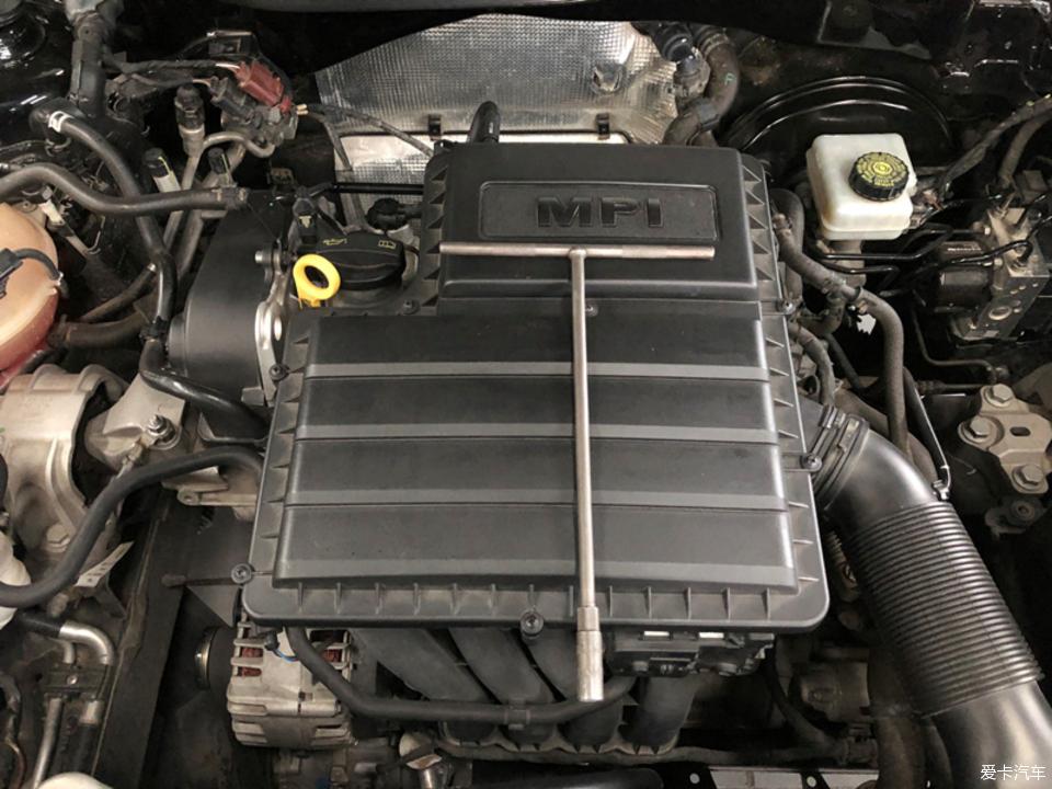

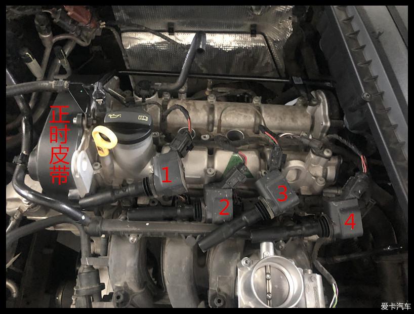

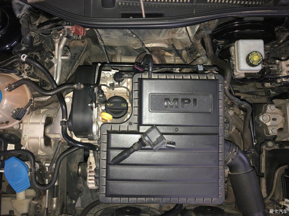

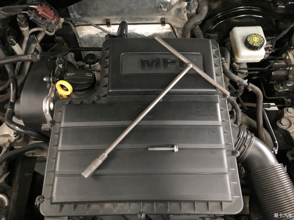

这张图是我之前更换火花塞的图片, 怎样区分1-4缸的位置,靠近正时皮带为1缸以此类推。

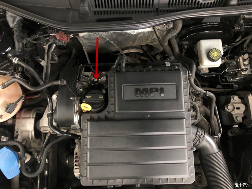

刚好1缸点火线圈位于空滤盒子旁边,不需要拆盒子的,省去麻烦了。
拆点火线圈所需要的工具,10号套筒。

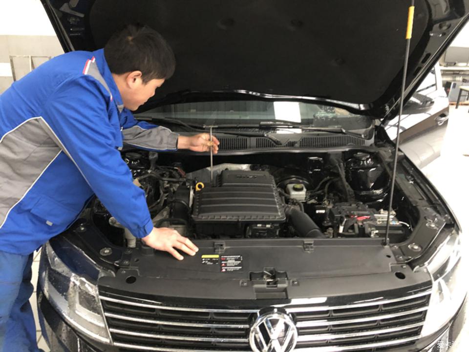

师傅正在用工具拆点火线圈。
固定点火线圈的螺丝已拆下。
接下来就是拔点火线圈,拔的时候需要巧劲,因为点火线圈底部是橡胶材质,稍不注意会拔断的。
点火线圈已拆下。
拆下点火线圈后,师傅看了下火花塞位置有没有被呛等现象,没看见啥问题。
师傅初步怀疑还是点火线圈的毛病,但我自己也看了点火线圈外观也没看出啥毛病。

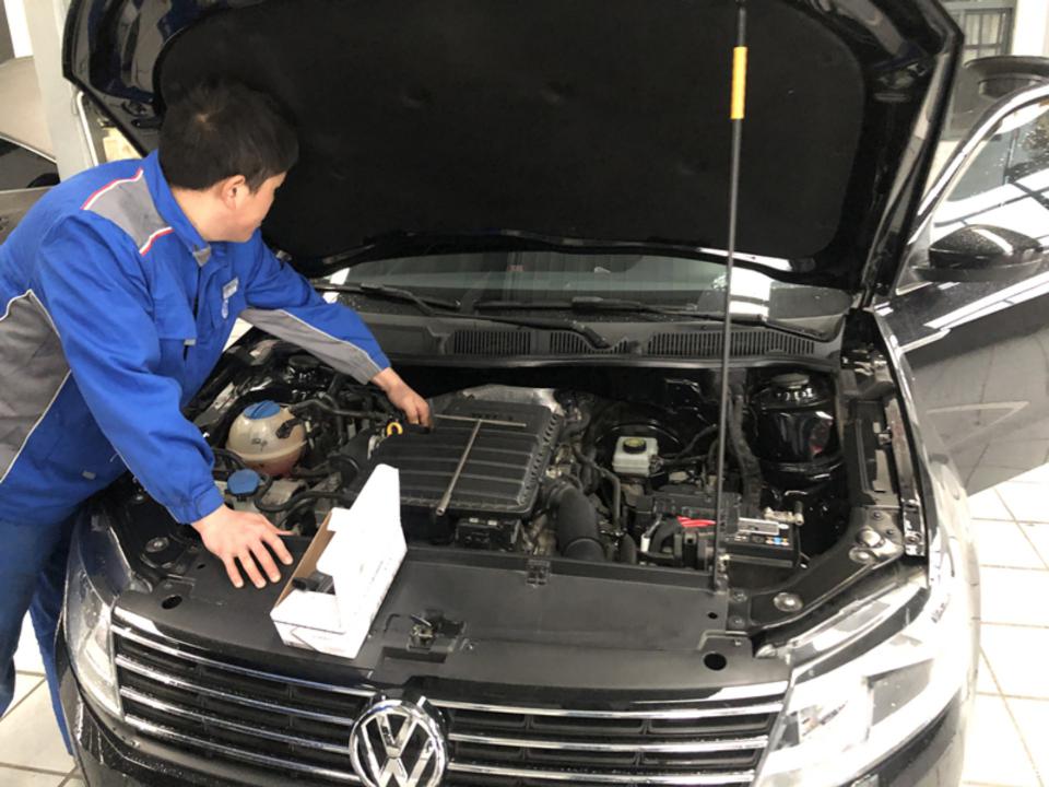

师傅去仓库领了一个新的点火线圈,安装到?噬希?纯纯词遣皇堑慊鹣呷Φ奈侍狻?/mtip]
师傅从仓库取来新的点火线圈。

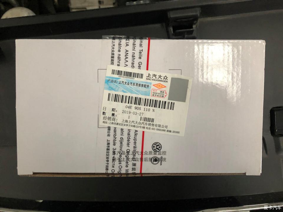

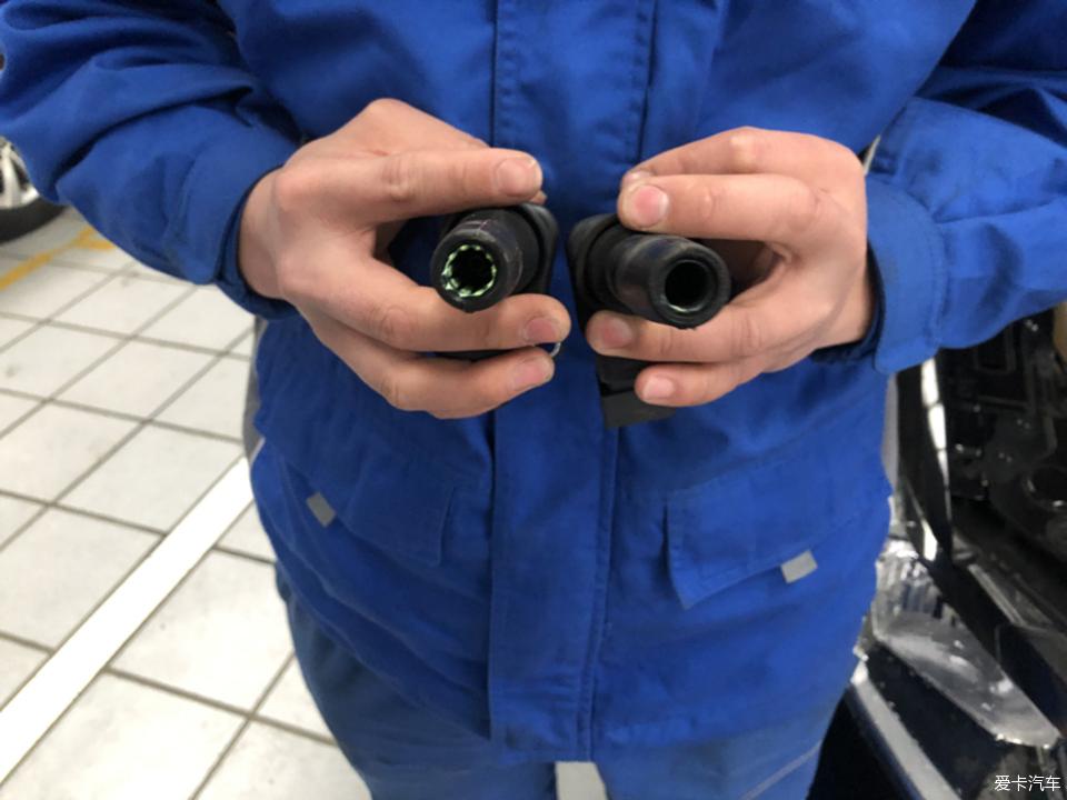

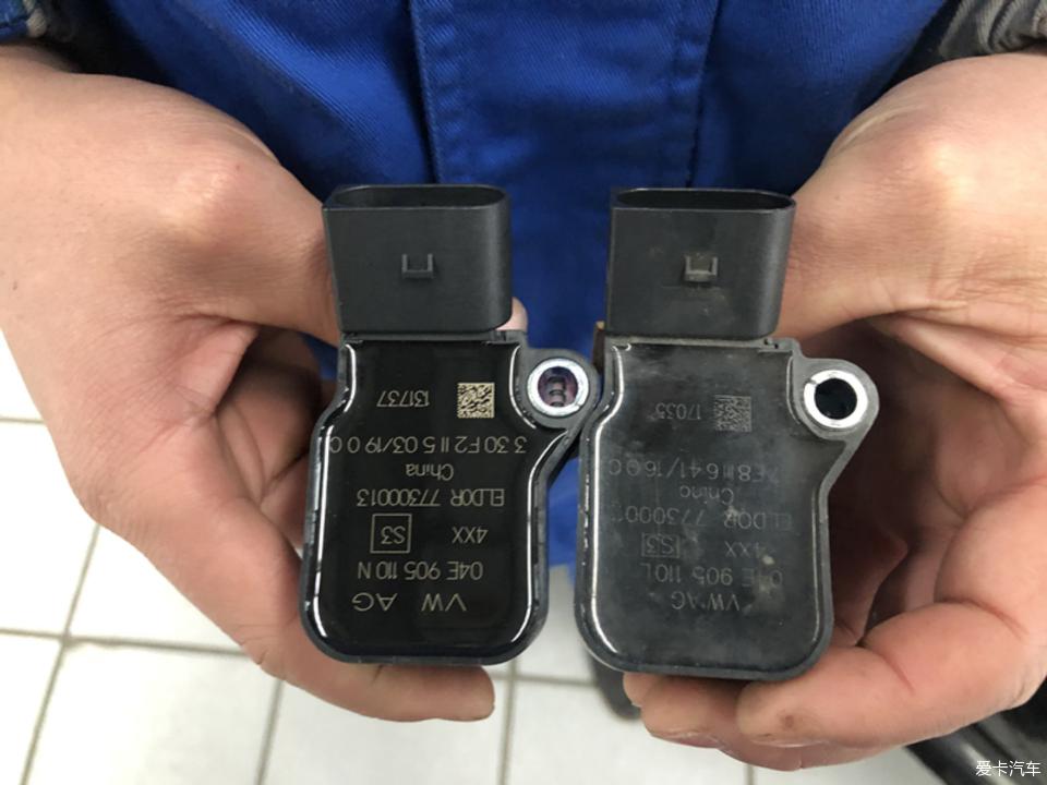

我比对了两者的零件号,原车零件号 04E 905 110 L ,新的 04E 905 110 N,两个尾号不同,师傅说是改版了。具体是不是我也不知道。
新的点火线圈底部还有润滑油,原车的本来也有但时间长了已经干涩了。

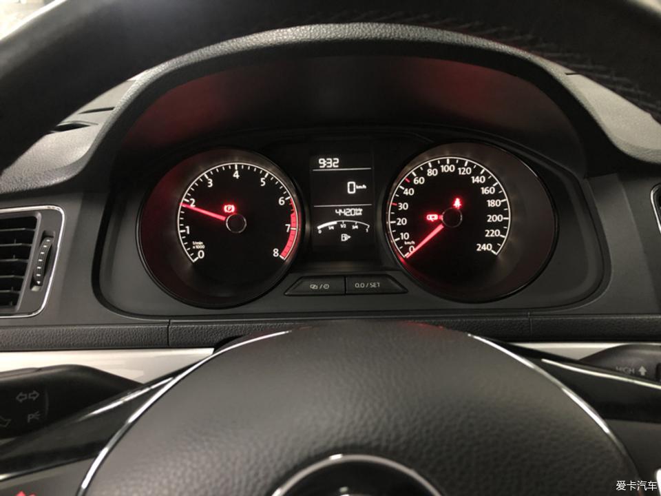

新的点火线圈安装完毕后接着启动车辆,之前的EPC故障灯消失,也就可以确定此次的问题就是点火线圈引起的故障。
加油门也没有在看到发动机故障灯闪烁且车辆也没有了抖动现象。
最后再用电脑检测车辆。
电脑检测后,之前的发动机故障也没有了,至此可以最终确定此次?实腅PC/发动机故障的罪魁祸首就是点火线圈引起的故障。
