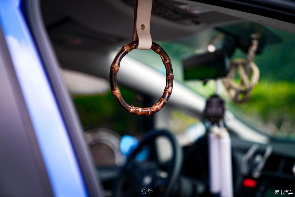

车内,MOMO方向盘、涡轮&油压表担负起竞技味道,剩余便是不少日风元素,诸如武士刀排挡杆,司空见惯的金刚结和日本地铁拉环,为车内增添了些许氛围。
