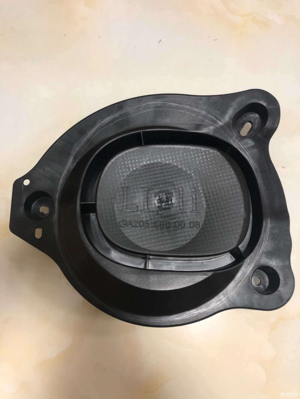

奔驰C驾驶位是没有低音喇叭的,原车用一个塑料壳子把应该安装喇叭的位置堵上了。想装个低音喇叭,看市场上所谓的柏林低音假货太多,索性弄了一个拆车的副驾驶的低音喇叭,这东西肯定没有假货,而且很便宜,效果也不错。
网上淘的原车副驾驶低音喇叭,带隔音棉

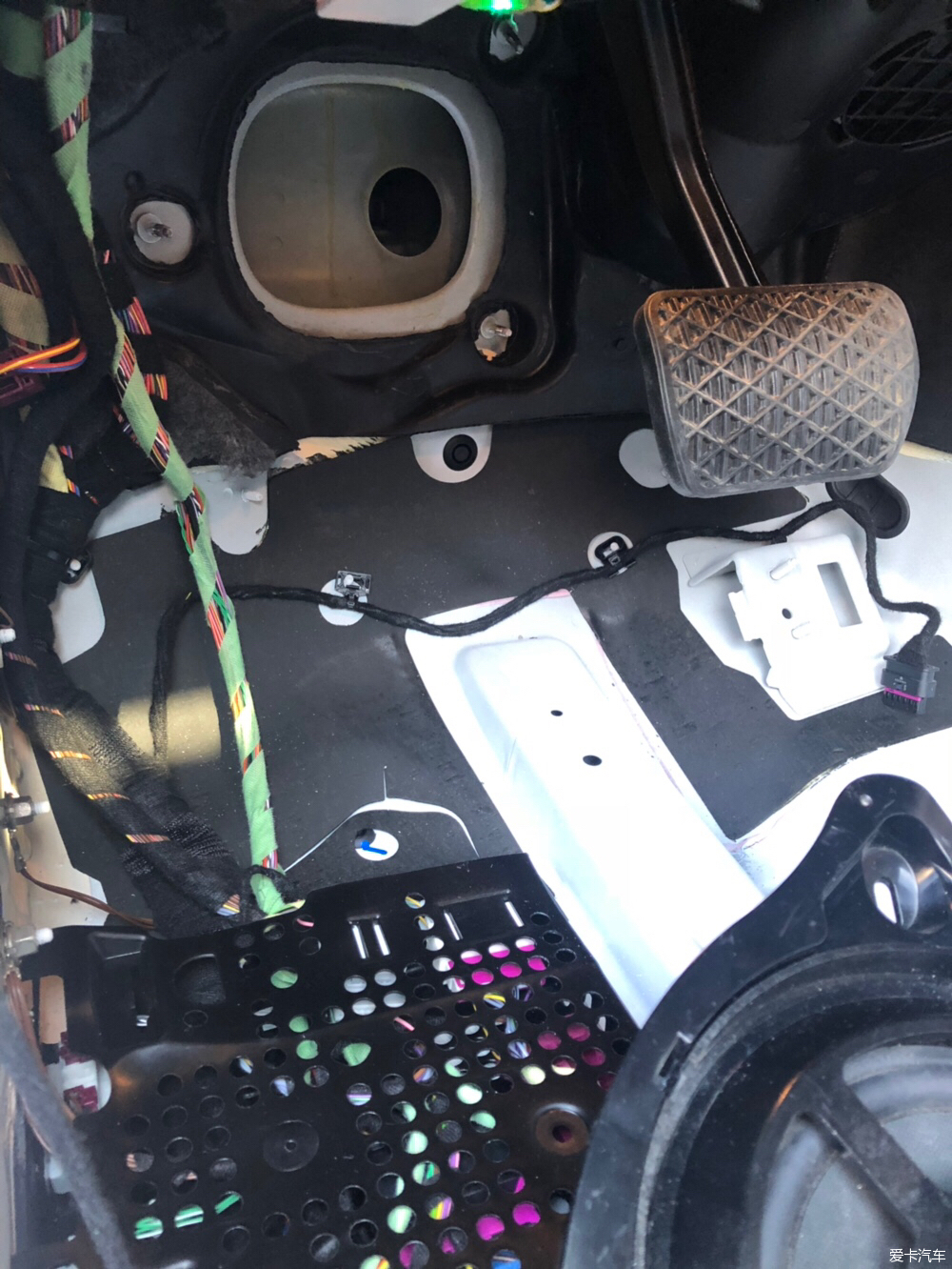

拆下塑料壳子的驾驶位,就是个大窟窿。

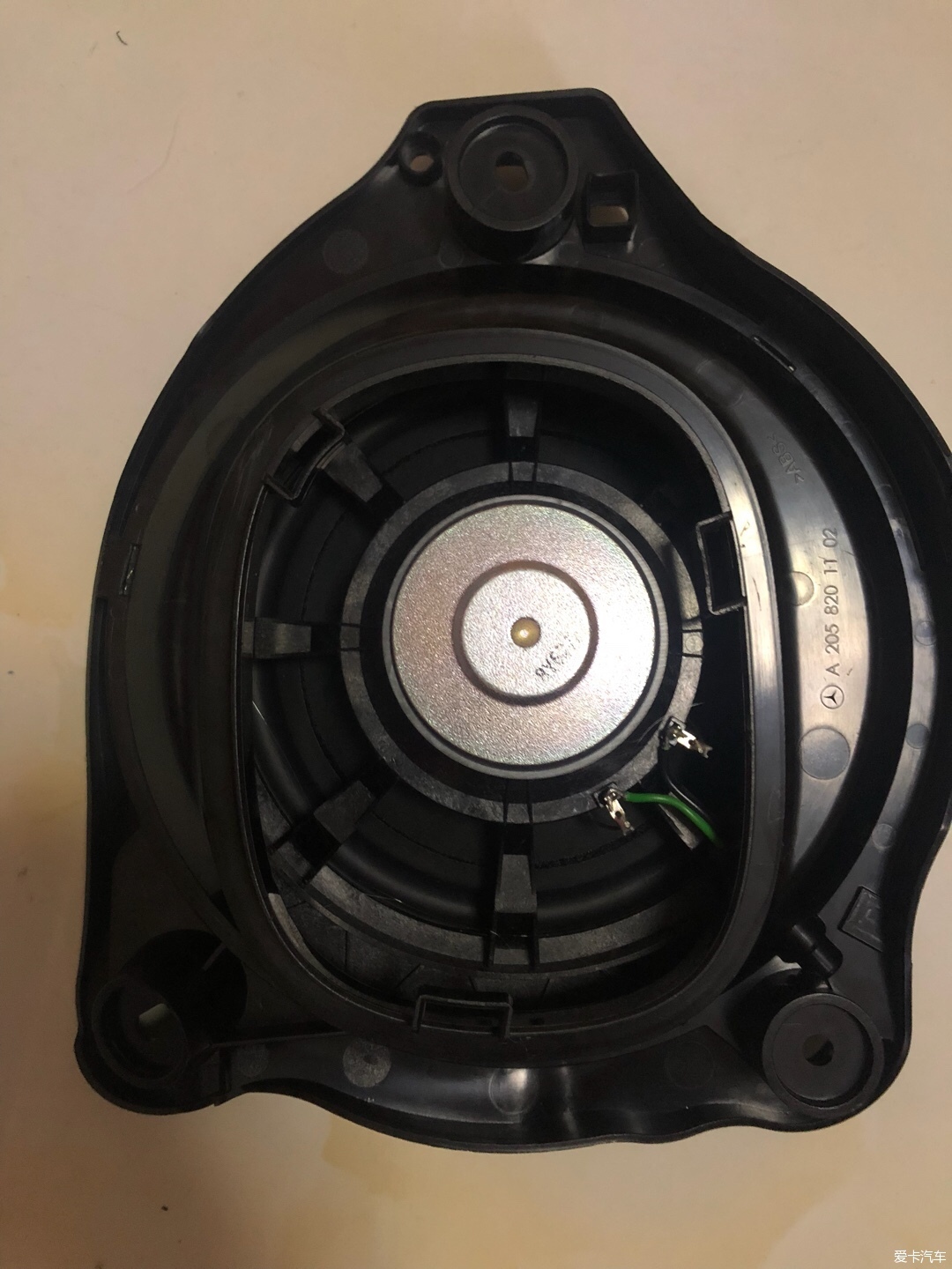

用热风枪加热,把淘到的副驾驶拆车喇叭和架子分离,架子是8寸的,喇叭内圈是6.5寸外圈是8寸
来自 爱卡iPhone版 发表于 2019-12-14 17:49    IP属地:未知
拆下来的喇叭
喇叭背面

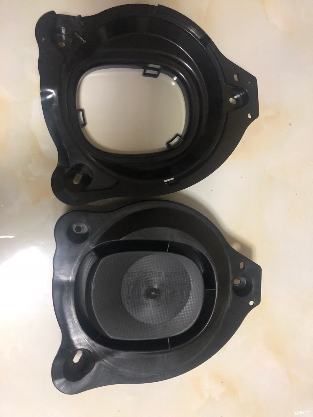

又买了一个主驾驶的8寸喇叭架子,和原车喇叭壳子合影

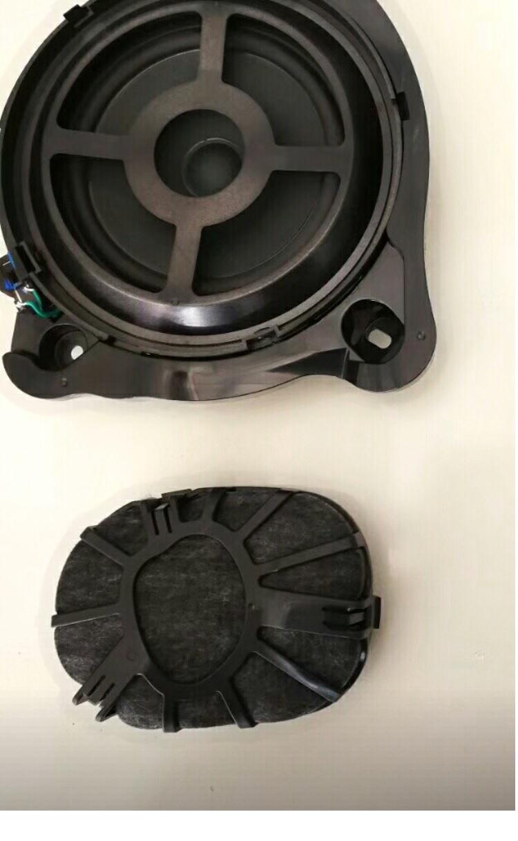

装上隔音棉。粘好密封圈。
来自 爱卡iPhone版 发表于 2019-12-14 17:54    IP属地:未知
粘好的喇叭和原来的塑料壳子合影。

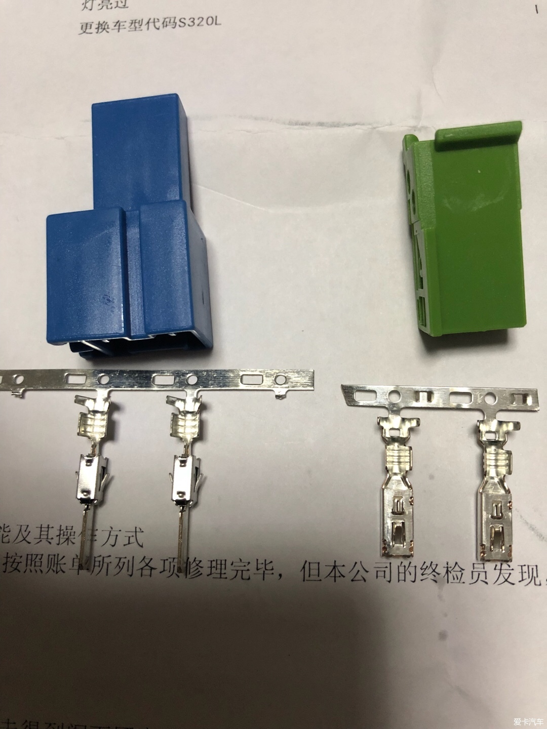

下面是制作喇叭连接线。网购的喇叭插头和端子,公头一个母头两个。我开始还买错了。头被插的是公头,插的是母头。原来人家是按里面端子命名的,被插的塑料头里面是插的端子,插的塑料头里是被查插的母头。怕买错的朋友可以直接买两对,肯定不会错,也没几个钱。
