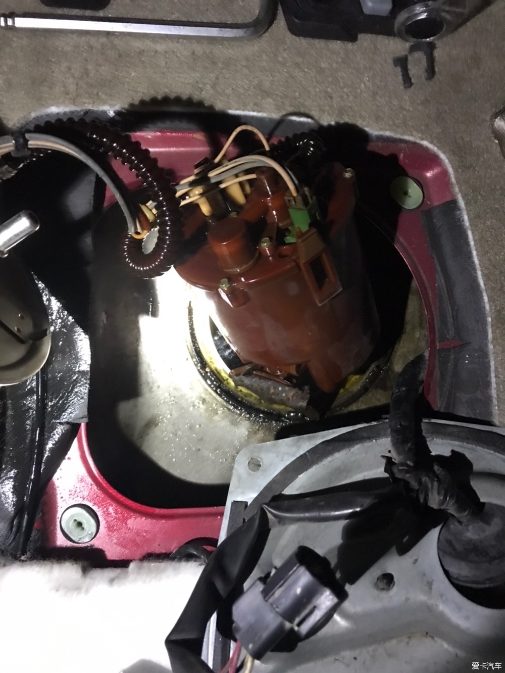

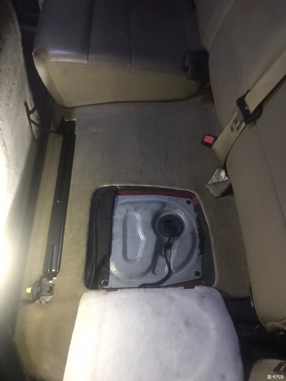

车前一天出门没多远就熄火 在打就着一下 试了几次都这样  后来把油箱盖打开了 开关几次钥匙打着正常了 开回家 熄火又犯病了 打了几次 又正常  没理她 看着电视没什么节目 晚上22.00就决定修理她 哈哈
12年没开过的油罐 哈哈 灰是12年的尘灰
大手指按压后一拔就开
两条管 一个卡扣一个卡箍

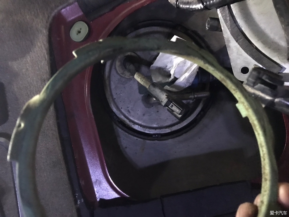

拆完管和线 就要拆下面的绿色原型卡 这个是重力下压 用锤子螺丝刀逆时针打下来 正常是专业工具 我没有 全国各地有这个工具的不多  车型太老太少 我只能自己做一个简易工具 后面能看到 别见笑
卡子有7个位置卡紧 一个对不上 多大力气也没用
可以拿油泵了 拉出一点 里面有个油管需要拆下
油泵和油箱有两个卡位需要往里按下 就可以把油泵拿出来

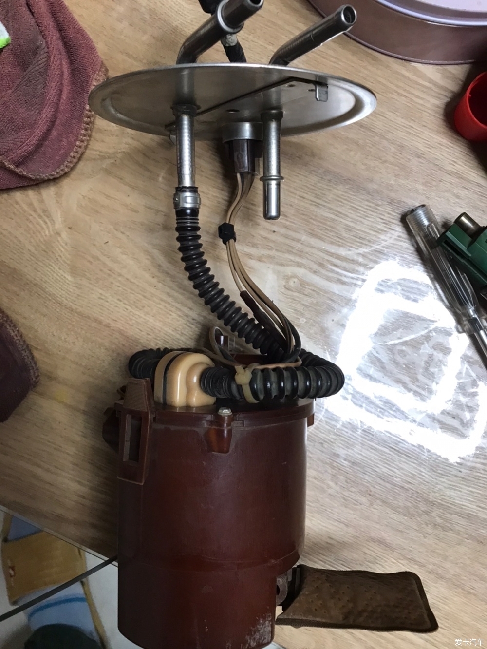

滤网堵得水泄不通
油箱清澈见底
拆开油泵
油泵的第二道滤网不少脏东西
原厂的泵芯是这样 为我服务12年了
下部
新买的泵芯 纯正原厂货仔细看它的细节
汽配店给我保存了10几年的泵芯 全新的和车的出厂年限差不多
底部有两个字母  某宝上国产80多 好点的品牌200多300多 我先去了一家配件店 他只有一个 号称原装正品 350元 有两个地方不对电的插头方向不对 油管插头也不对 和这个做工没发比  买它没想能买到的想法去了第二家店 就让我中了彩 店家只有一个  看了货满心欢喜 不知道什么价 问了一下120 交钱就走咯 店家高兴10几年的配件卖掉了 我比他还高兴 买到低价好货
