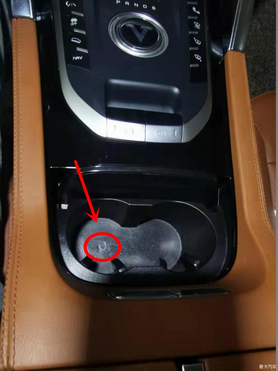

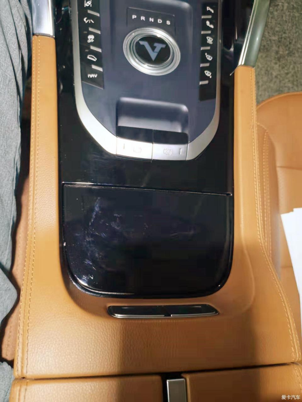

打开盖板后可以看到有两个杯架,其中左侧的杯架就是钥匙匹配所需位置。
发表于 2019-12-03 16:22    IP属地:未知

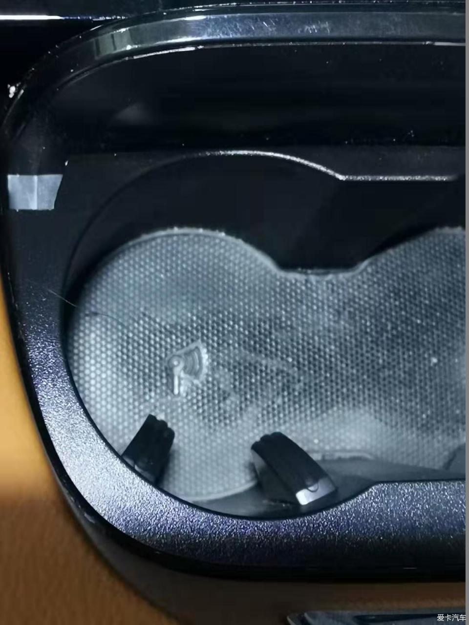

放大可以看到钥匙标识。

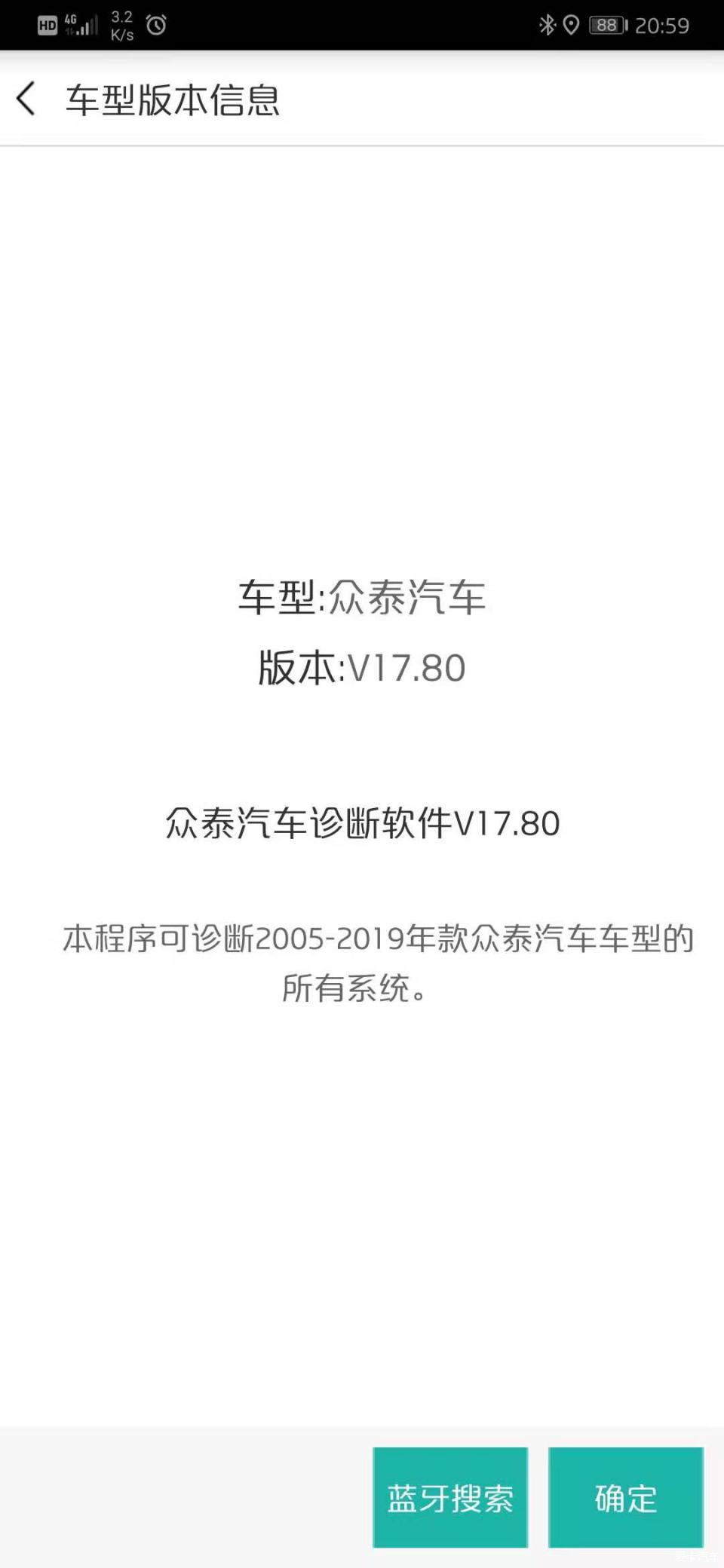

准备好电脑
发表于 2019-12-03 16:23    IP属地:未知

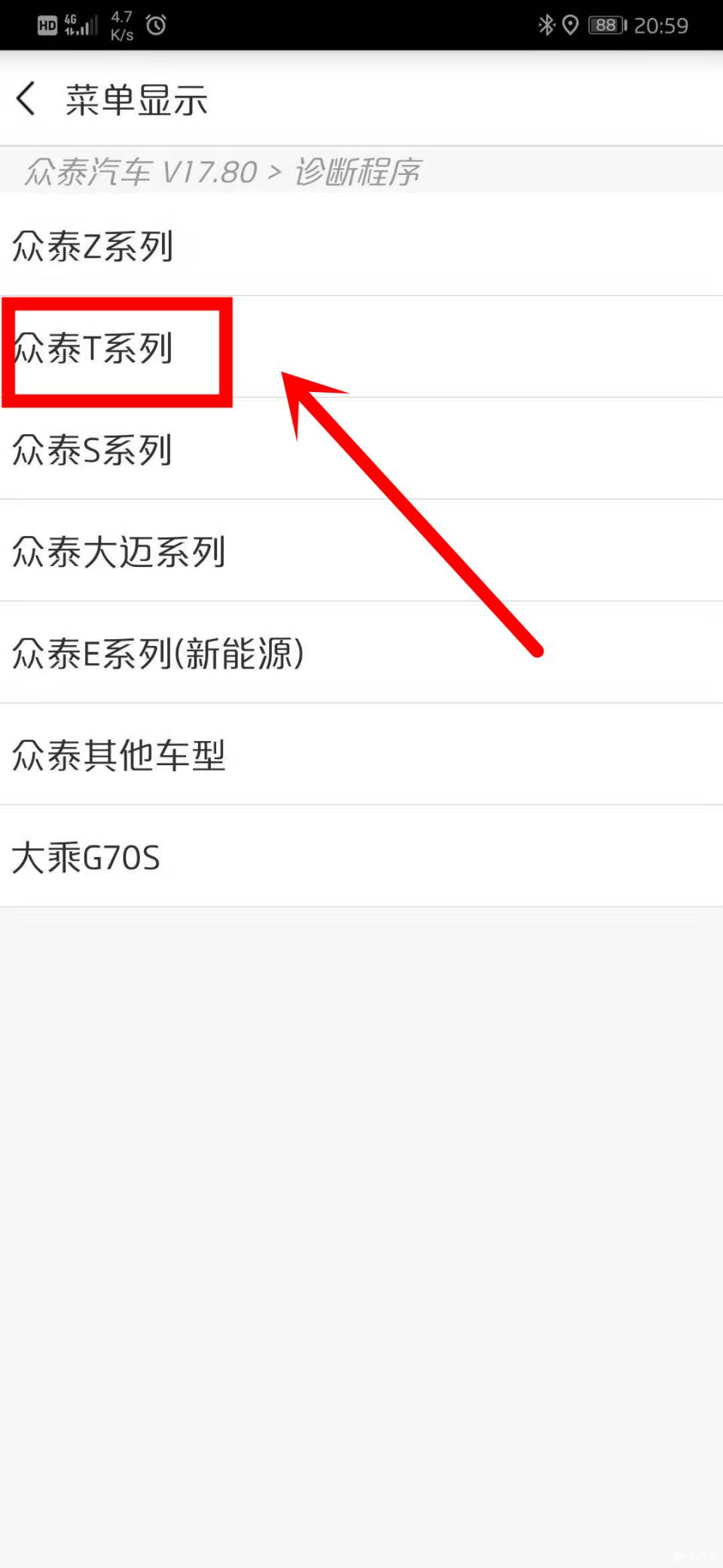

选择众泰T系列
发表于 2019-12-03 16:24    IP属地:未知

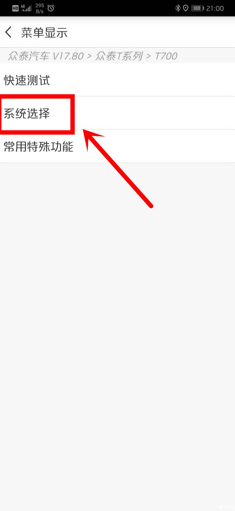

系统选择
发表于 2019-12-03 17:00    IP属地:未知
