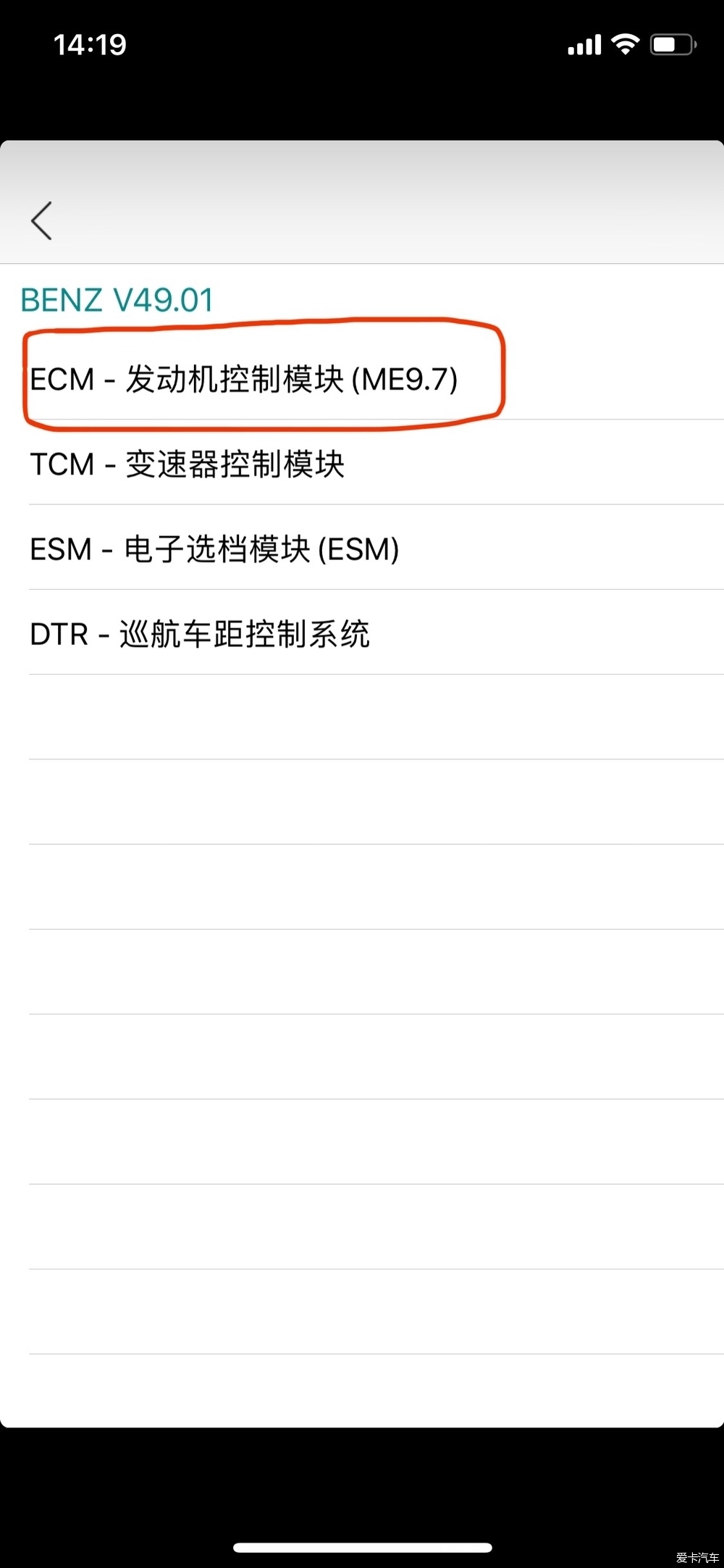

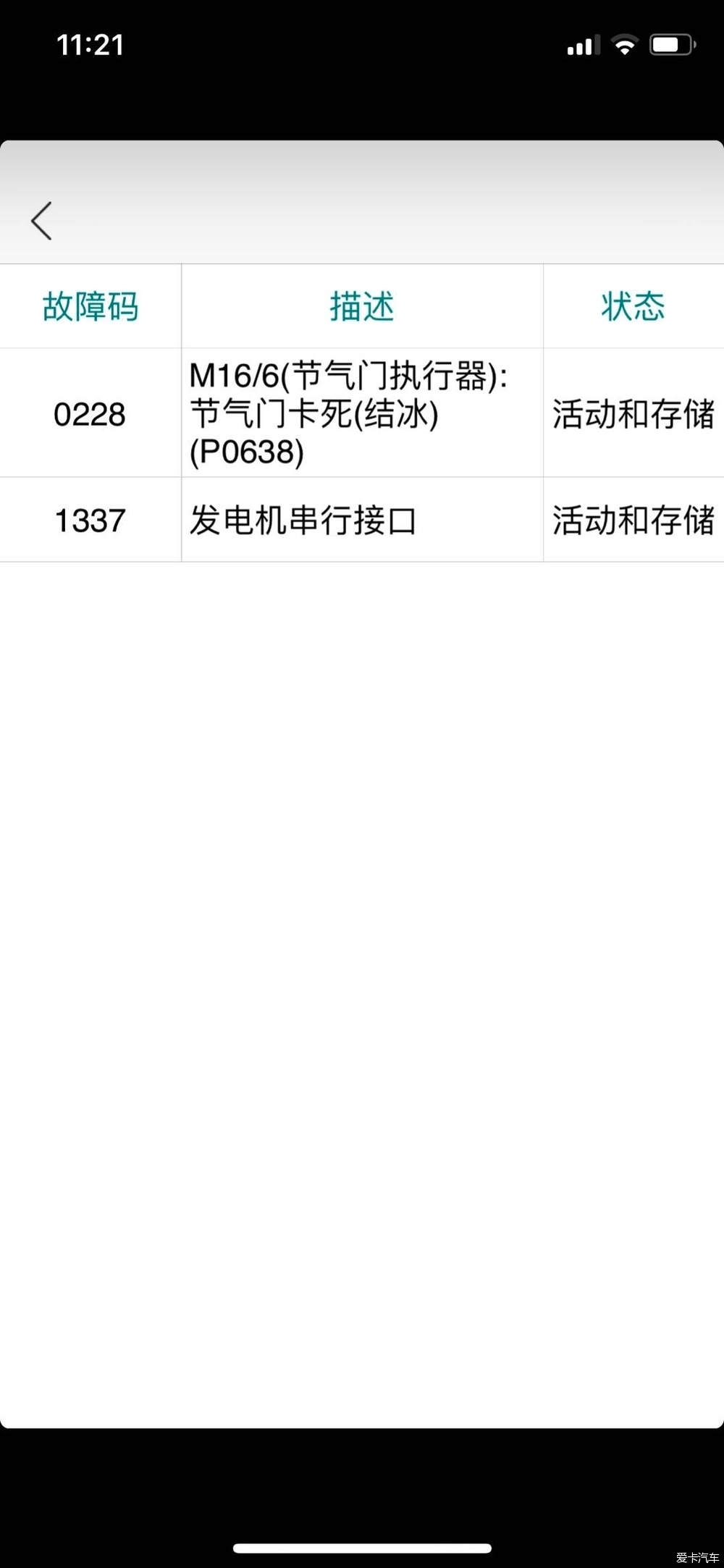

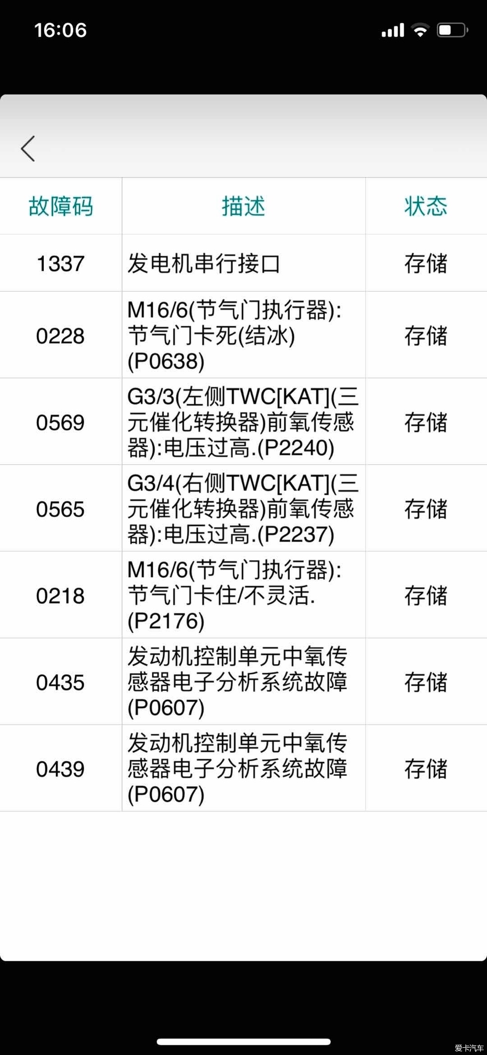

最近车子无论热车还是冷车状态,低速和怠速都会突然大幅度抖动,感觉快要熄火、瞬间又恢复正常稳定,插电脑伺候,果不其然,出现了2个诡异的故障码,而且无法清除(存储状态),连百度也少有案例。
暂时不理会继续行驶2天,再次进入电脑检测,哇靠,多出5个码。这下基本可以确定ECU内部问题了,也罢,车子也有10几个年头了,坏了也属正常。整车心脏必须直接换全新,不用拆车件或修复件。

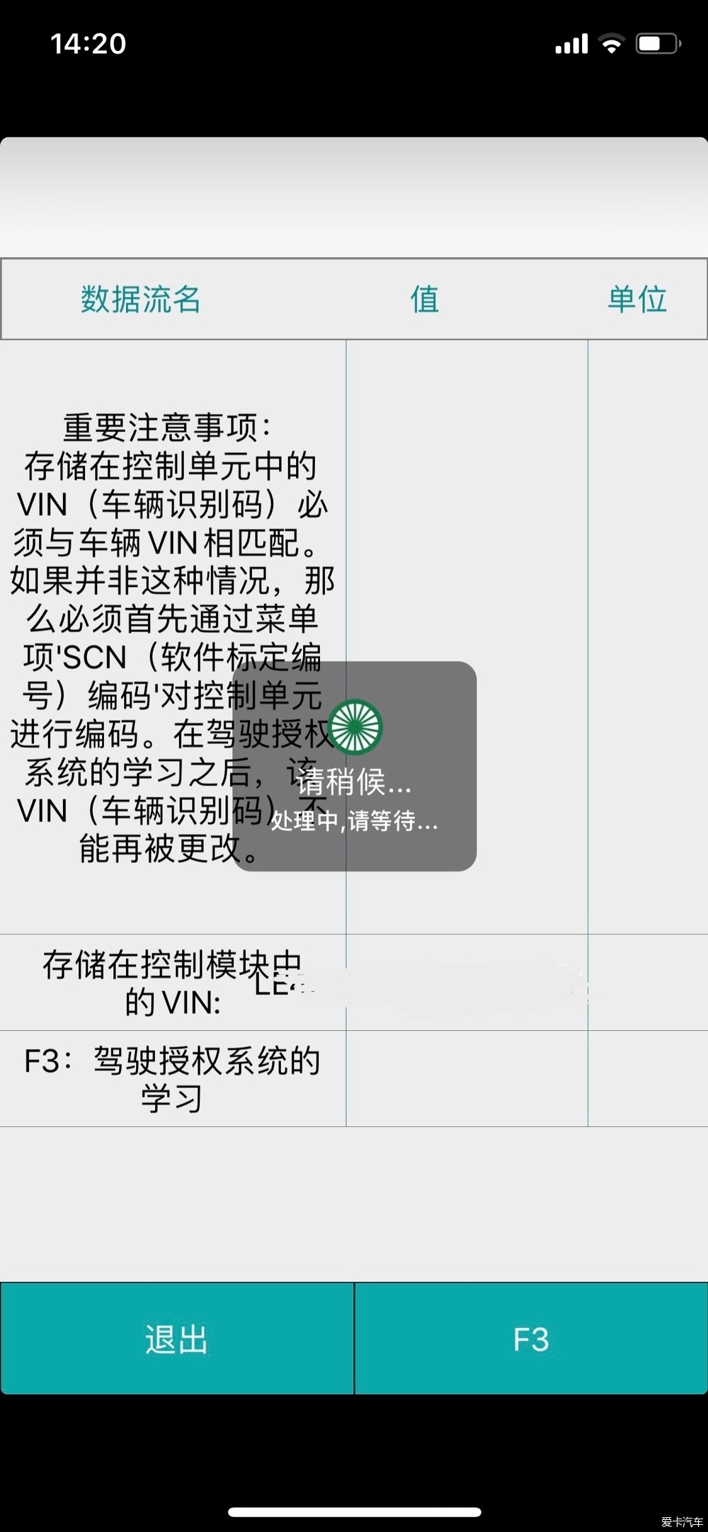

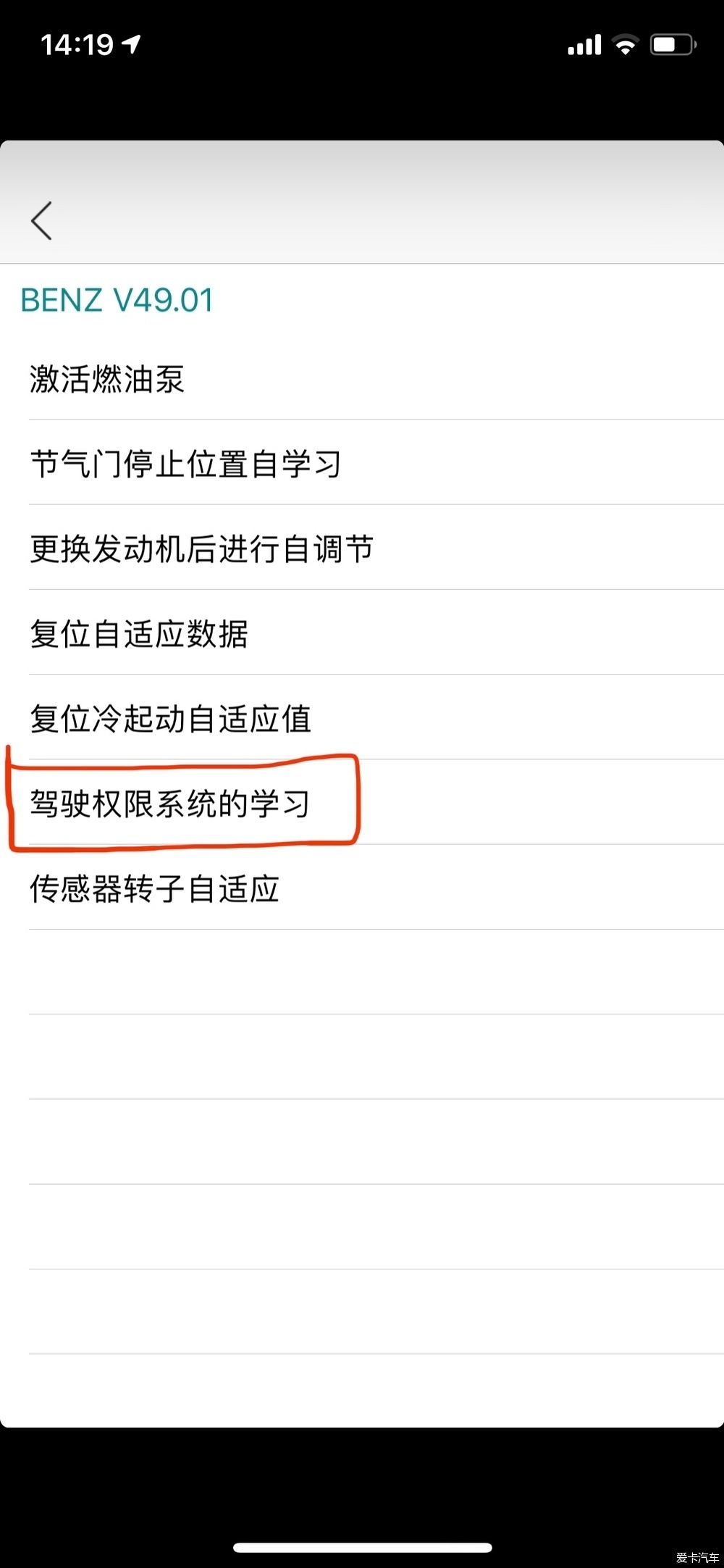

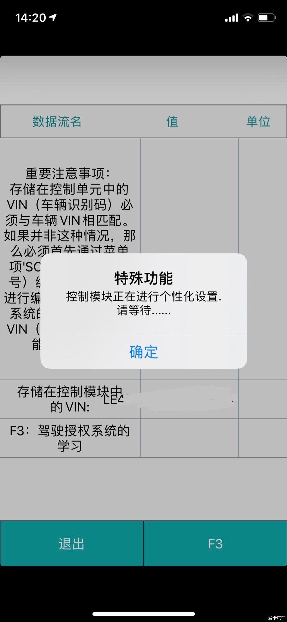

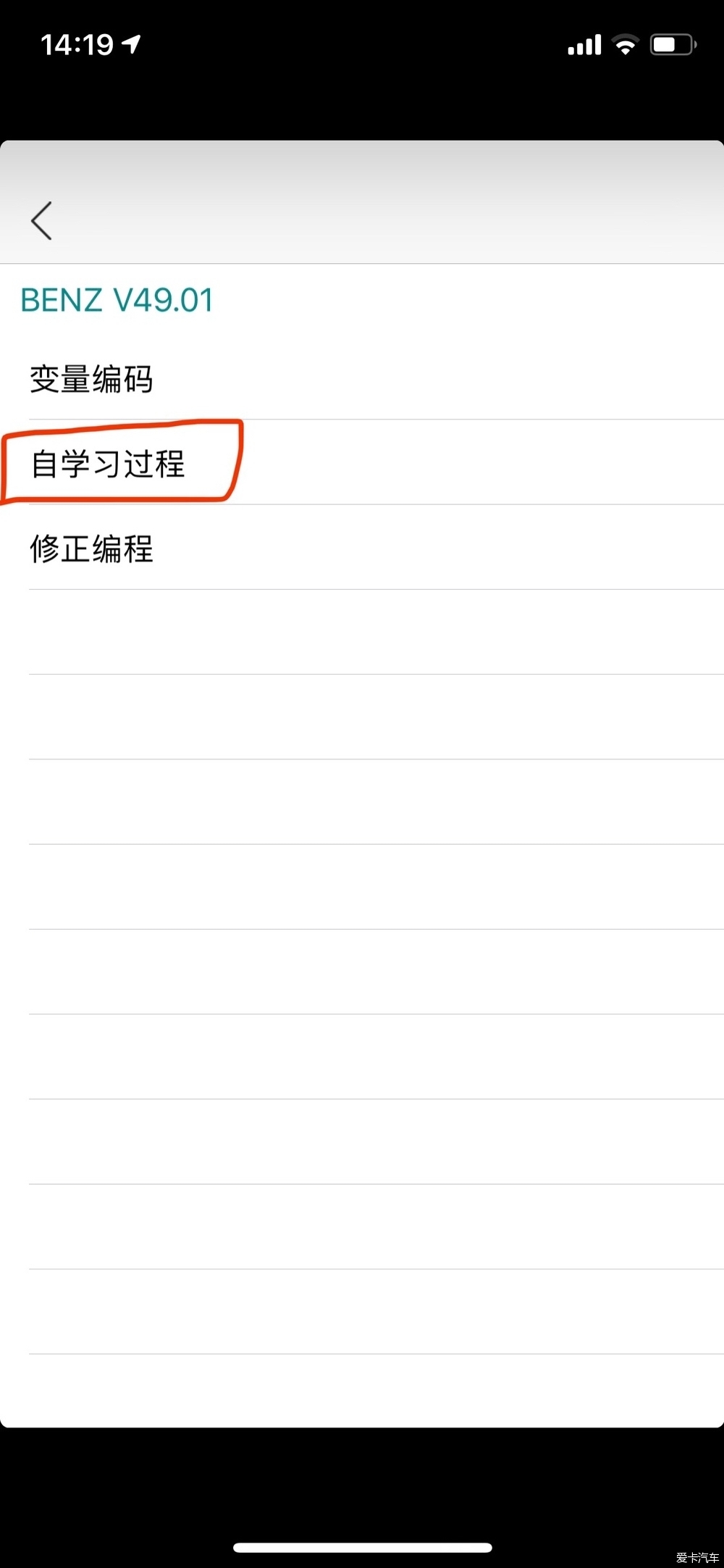

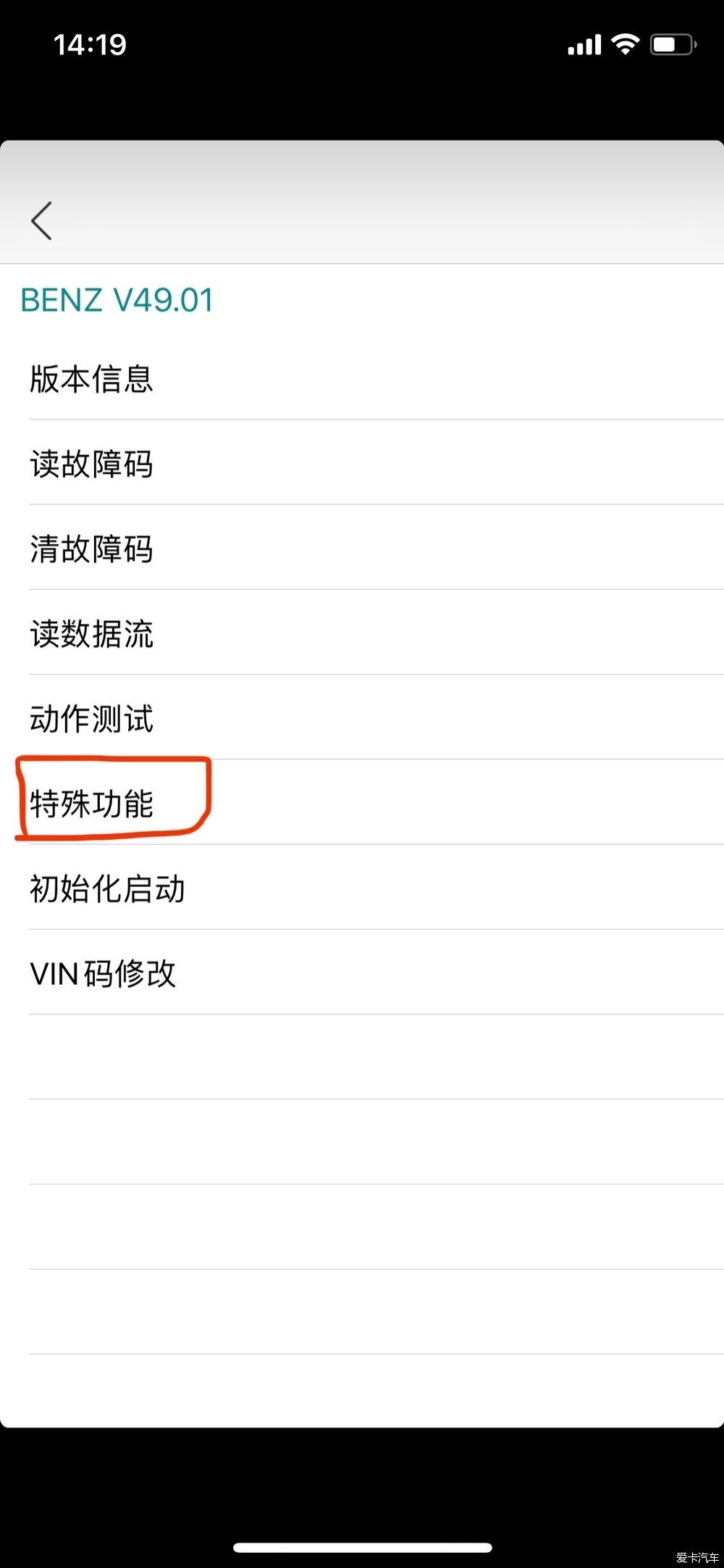

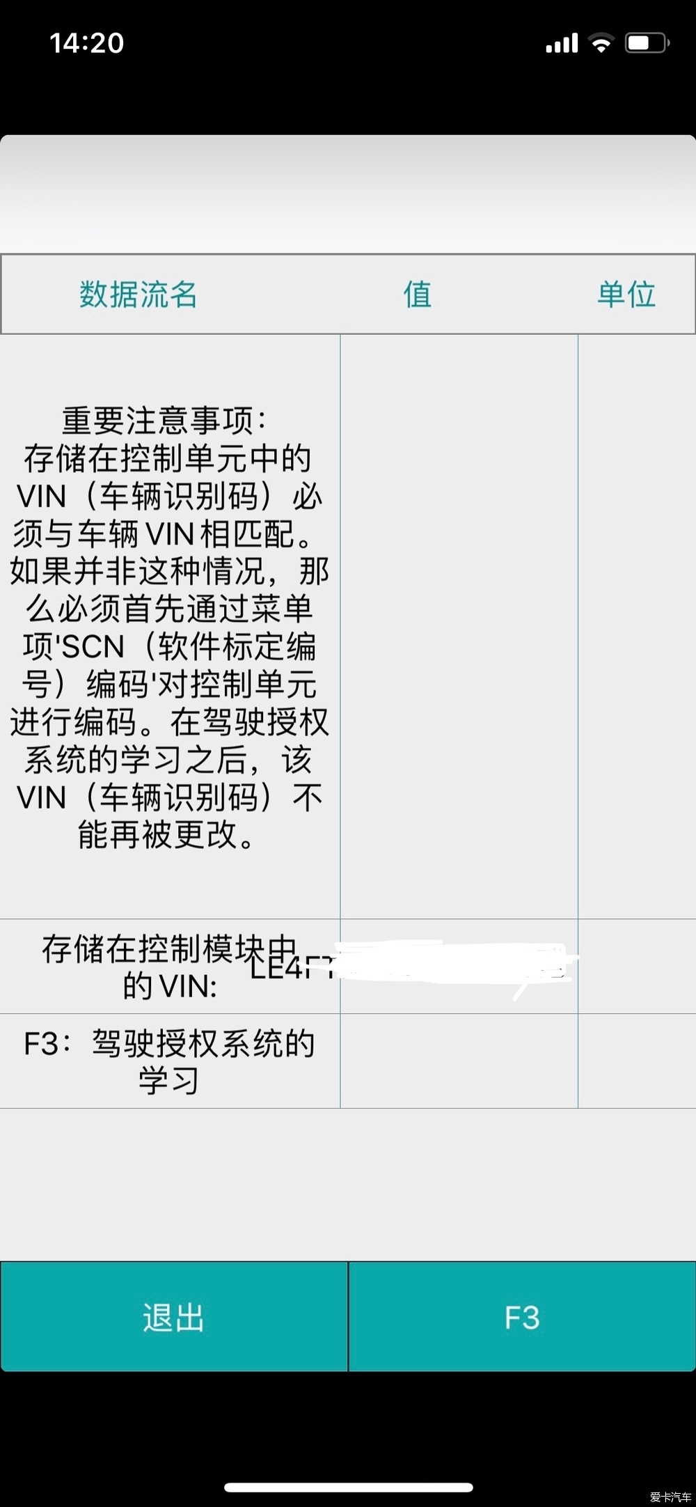

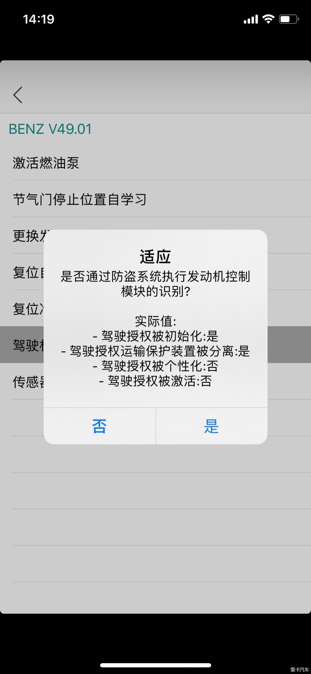

模块到货后正常安装即可,不用断电,按照操作步骤激活驾驶权限,最后启动点火就ok了。

来自 爱卡iPhone版 发表于 2019-12-01 20:42    IP属地:未知
引用 严守壹 于 2019-12-01 19:08:14 发表的回复
换完要逐项匹配,现在正常了吗?
完全正常啊,匹配步骤只要4步,而且是傻瓜式的。

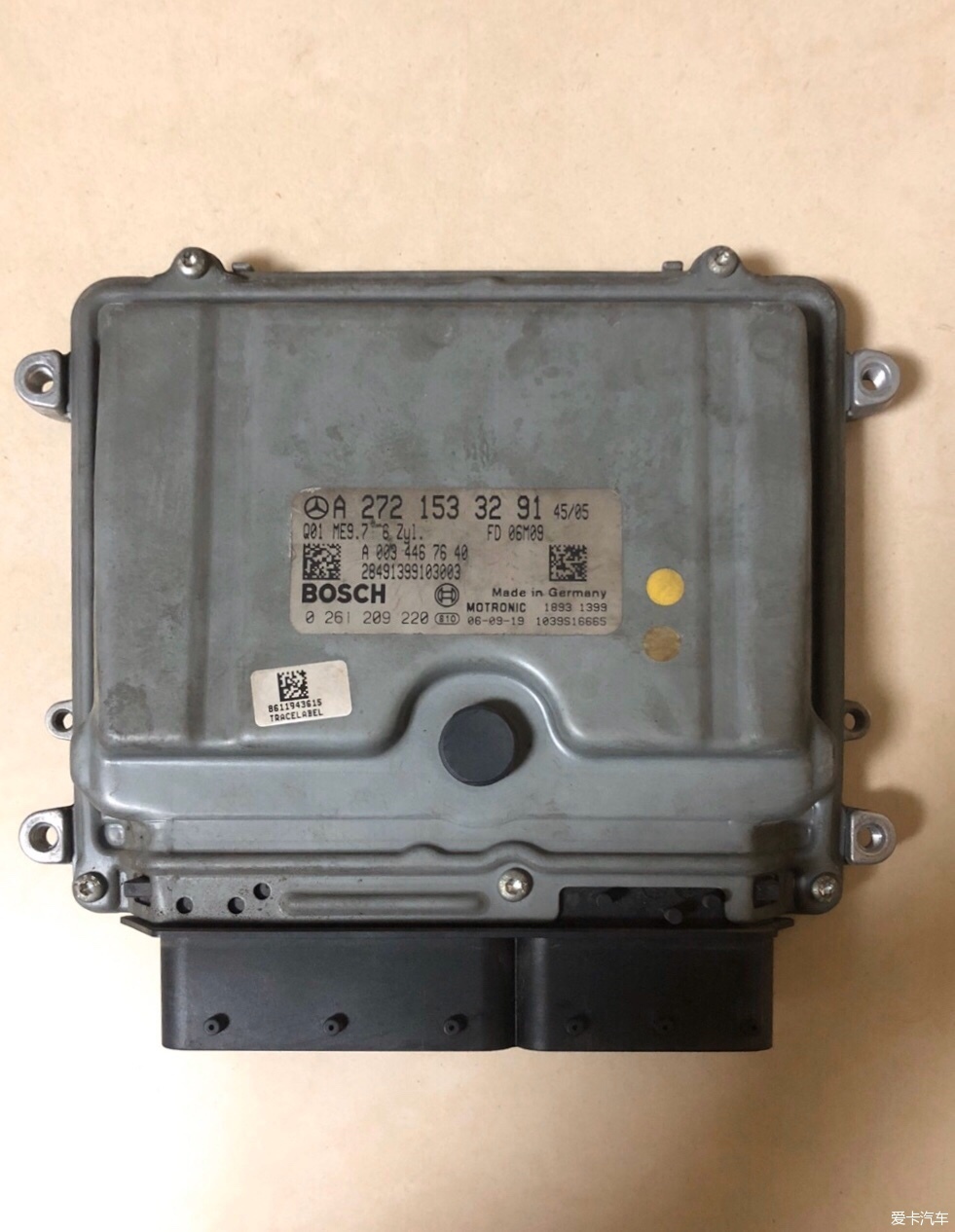

换的是个什么?有照片吗?
来自 爱卡iPhone版 发表于 2019-12-02 01:18    IP属地:未知
引用 211WRX 于 2019-12-02 00:11:05 发表的回复
换的是个什么?有照片吗?
