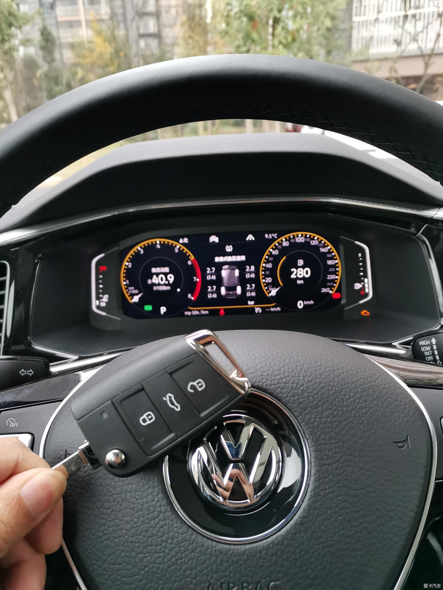

6、跑路匹配
我可能运气比较好,跑300米不到还没出小区门就出来了

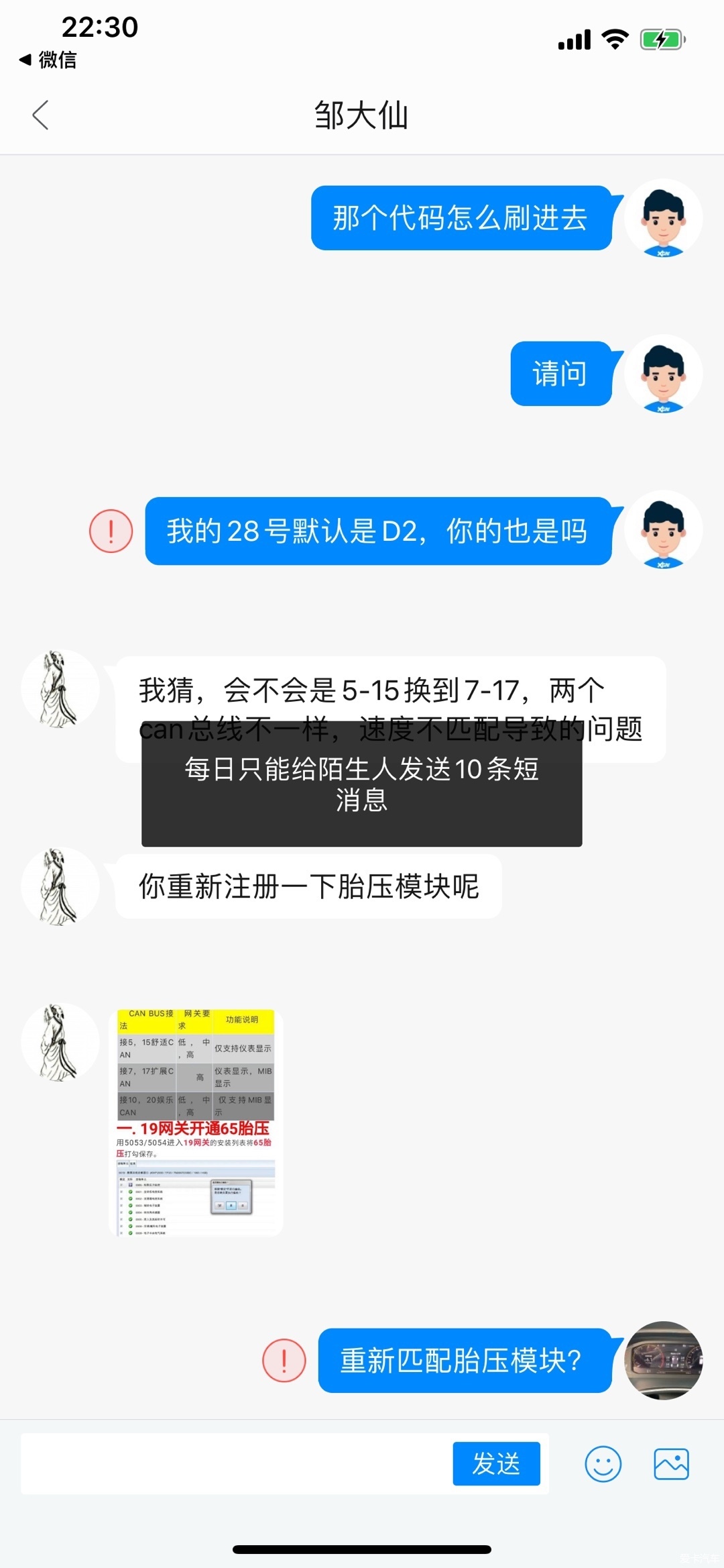

请教一下,ABS泵里面的28号你怎么填的编码呀?
来自 爱卡iPhone版 发表于 2019-12-14 21:32    IP属地:未知
27字节我按照你的填了18
来自 爱卡iPhone版 发表于 2019-12-14 21:33    IP属地:未知
我现在不显示,开了20公里了
来自 爱卡Android版 发表于 2019-12-14 21:35    IP属地:未知
引用 xuser18194627 于 2019-12-14 21:33:51 发表的回复
我现在不显示,开了20公里了
没装传感器吧?清一下故障码重新跑一下
来自 爱卡Android版 发表于 2019-12-14 21:41    IP属地:未知
引用 xuser18194627 于 2019-12-14 21:32:14 发表的回复
28不动,一开始试过把28字节bit7改成0,好像也可以
隔壁论坛途观L有成功经验,直接拿过来用就行了
我用了几天了,只改27没问题
画面不见了可能是因为模块里有个故障码,没找到传感器或者传感器过多,清掉就重新出来了

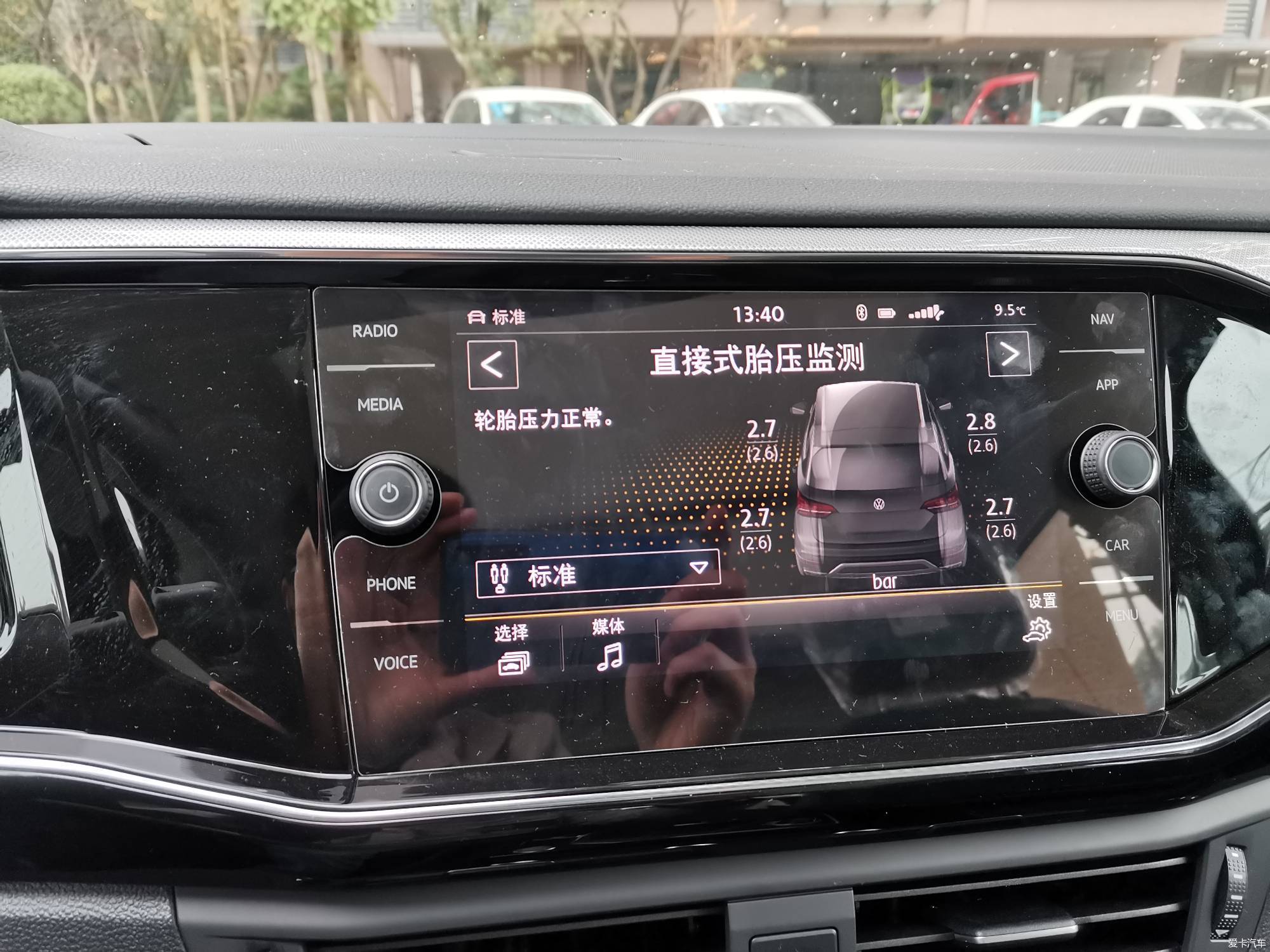

来自 爱卡iPhone版 发表于 2019-12-14 22:05    IP属地:未知
你改完有没有出现中控屏调节舒适,标准,超负载三个选择切换没有反应的现象呀?我的中控屏幕倒是调出来了,但是切换半天没反应,必须要重启主机才能成功切1-2次,然后再切换又不行了,又要重启主机
来自 爱卡iPhone版 发表于 2019-12-14 22:07    IP属地:未知
引用 邹大仙 于 2019-12-14 21:35:31 发表的回复
没装传感器吧?清一下故障码重新跑一下
我强制重启中控主机,就是重新显示胎压,但是熄火以后再打火就不显示了。必须要重新强制重启中控才行,啥问题呀
来自 爱卡Android版 发表于 2019-12-14 22:11    IP属地:未知
引用 xuser18194627 于 2019-12-14 22:05:43 发表的回复
有舒适标准满载3个选项,我装的时候也出现过画面不见的现象,装好传感器后就一切正常
来自 爱卡Android版 发表于 2019-12-14 22:12    IP属地:未知
引用 xuser18194627 于 2019-12-14 22:07:45 发表的回复
传感器装完了也这样?
