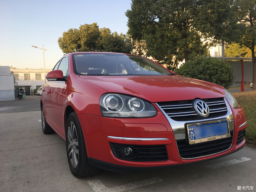

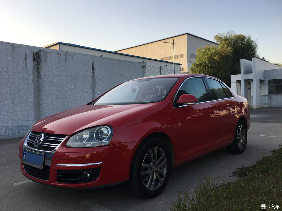

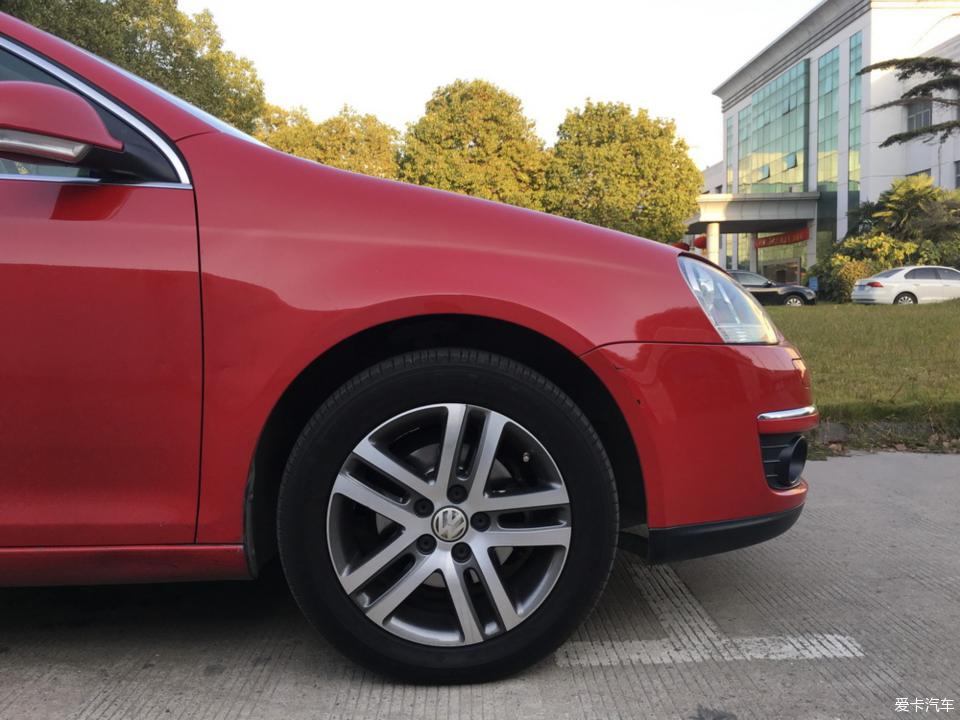

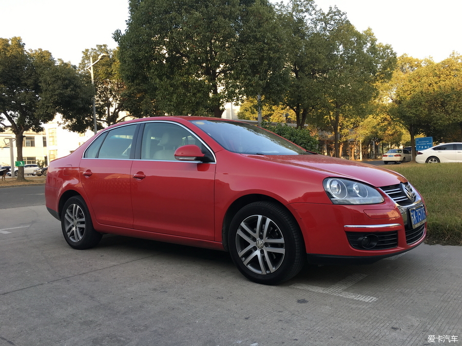

五代速腾的圆润的造型,我非常喜欢
新速腾的轴距加长,但是我的老腾空间也不小啊
门板可以独立拆卸,维修非常的方便
前脸霸气十足,雾灯还带随动转向

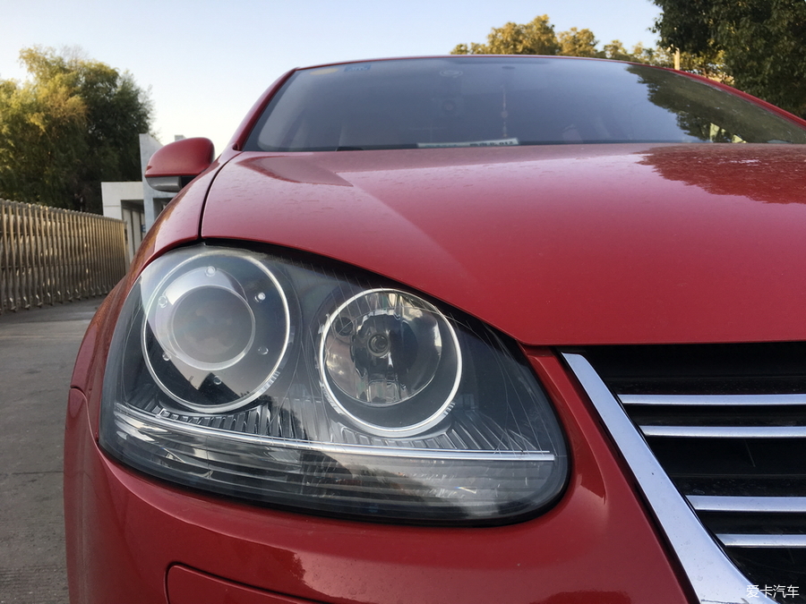

一双大眼睛,炯炯有神
漆面还是原厂的,光泽度不错

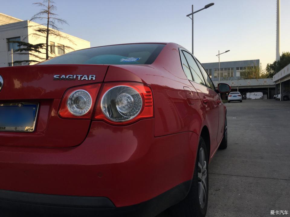

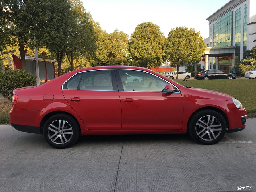

侧身来一张
爱卡速腾车友会的会标,是我寻找卡友的标志

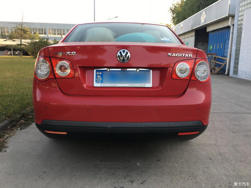

led尾灯 晚上辨识度很高

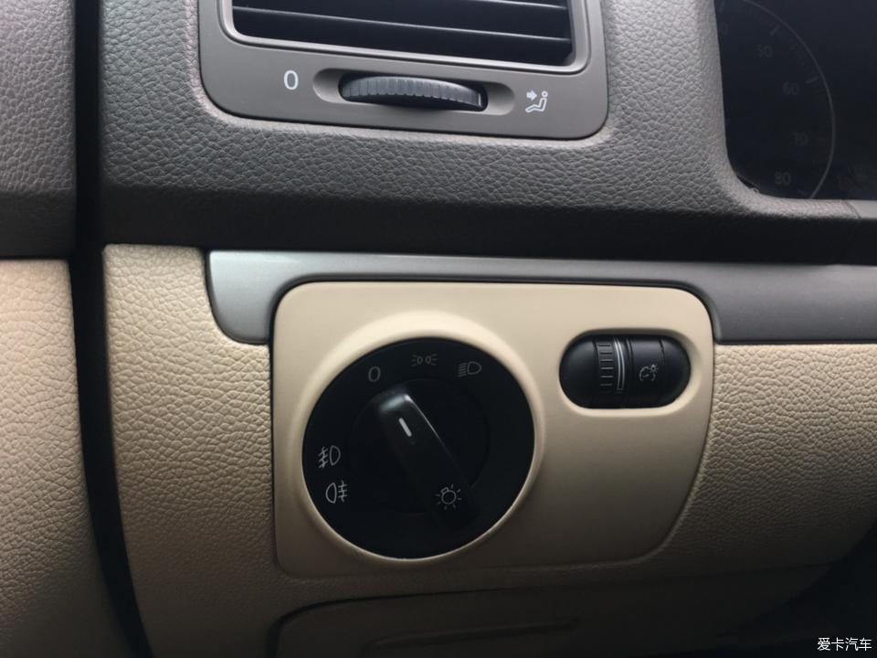

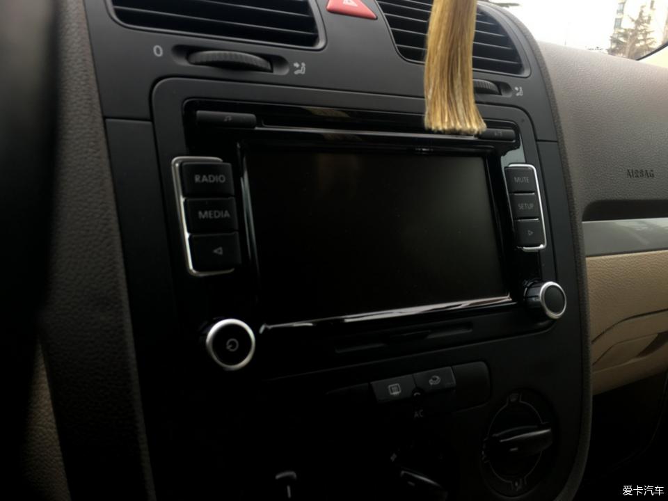

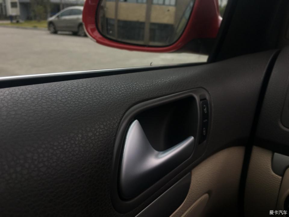

内饰10年了,却还是历久弥新
速腾的按键质感不错 阻尼清晰
主驾的车窗开关,使用频次最高了,一点都没有掉皮,质量太扎实了
把手也是,10年了 光泽度还在
简约的机械开关,简单明了

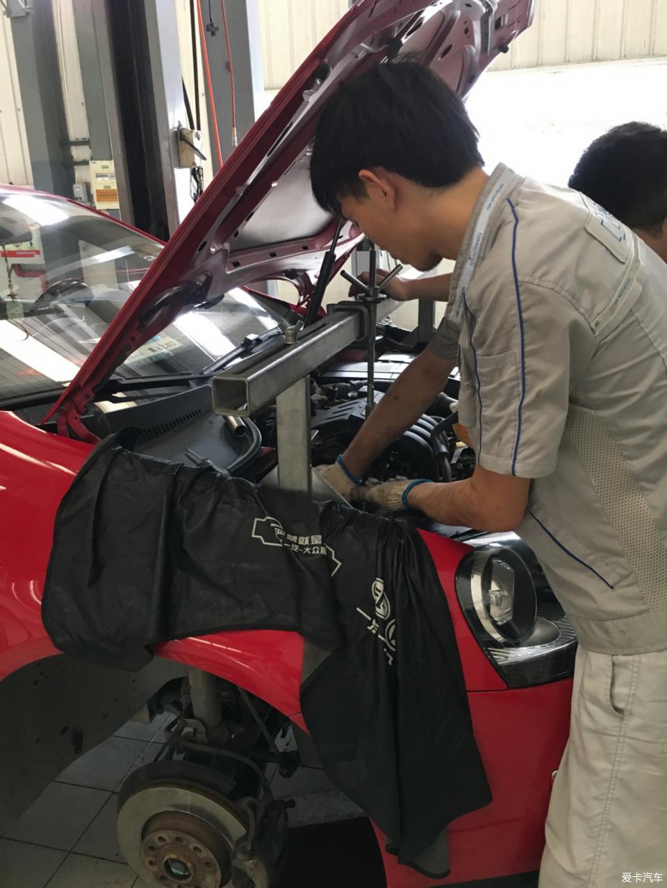

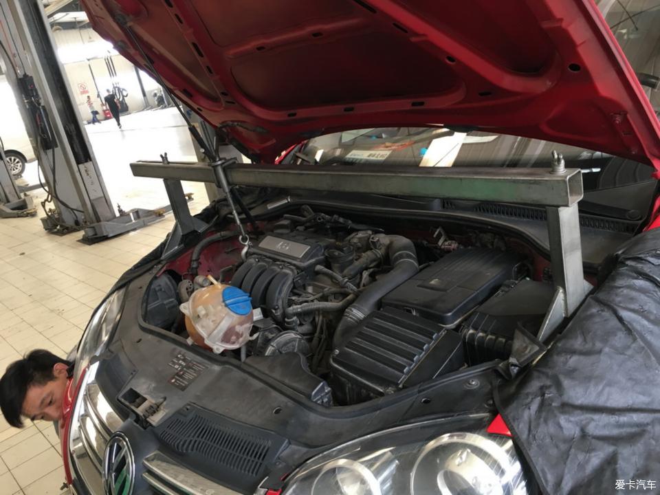

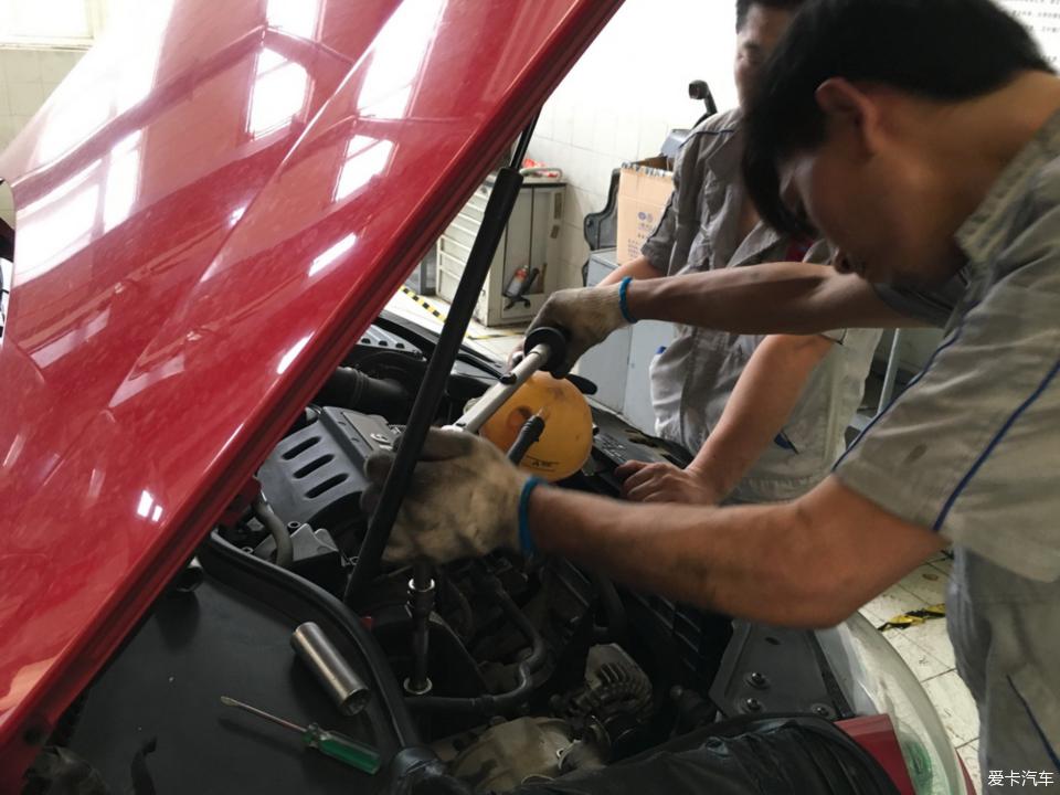

先上工位

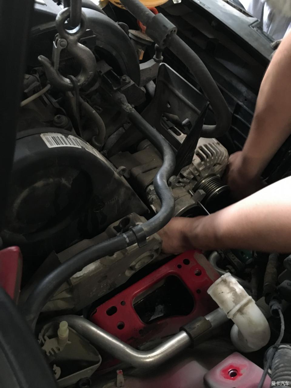

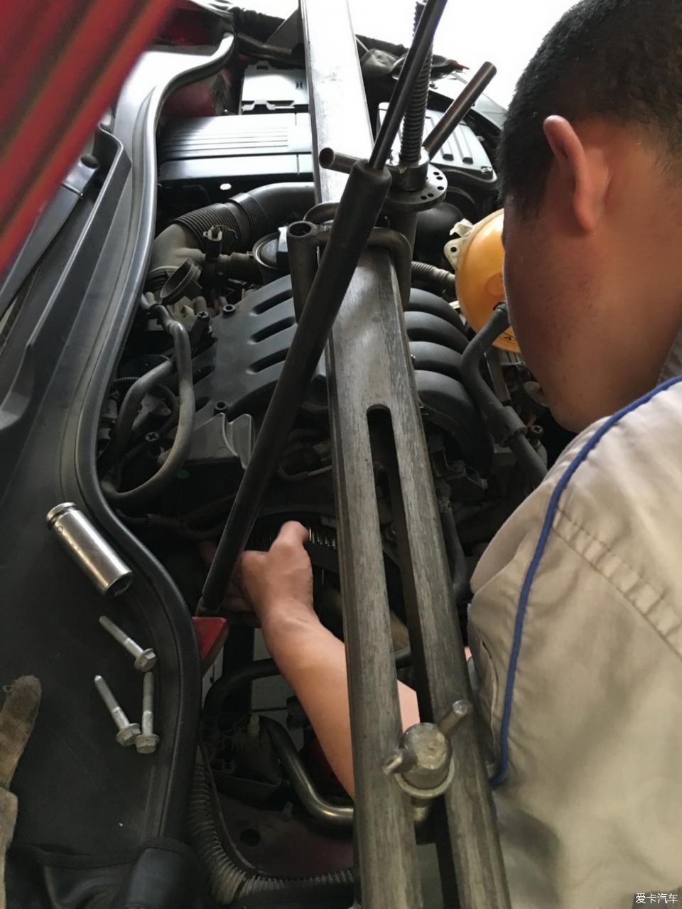

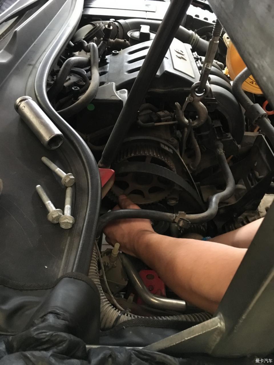

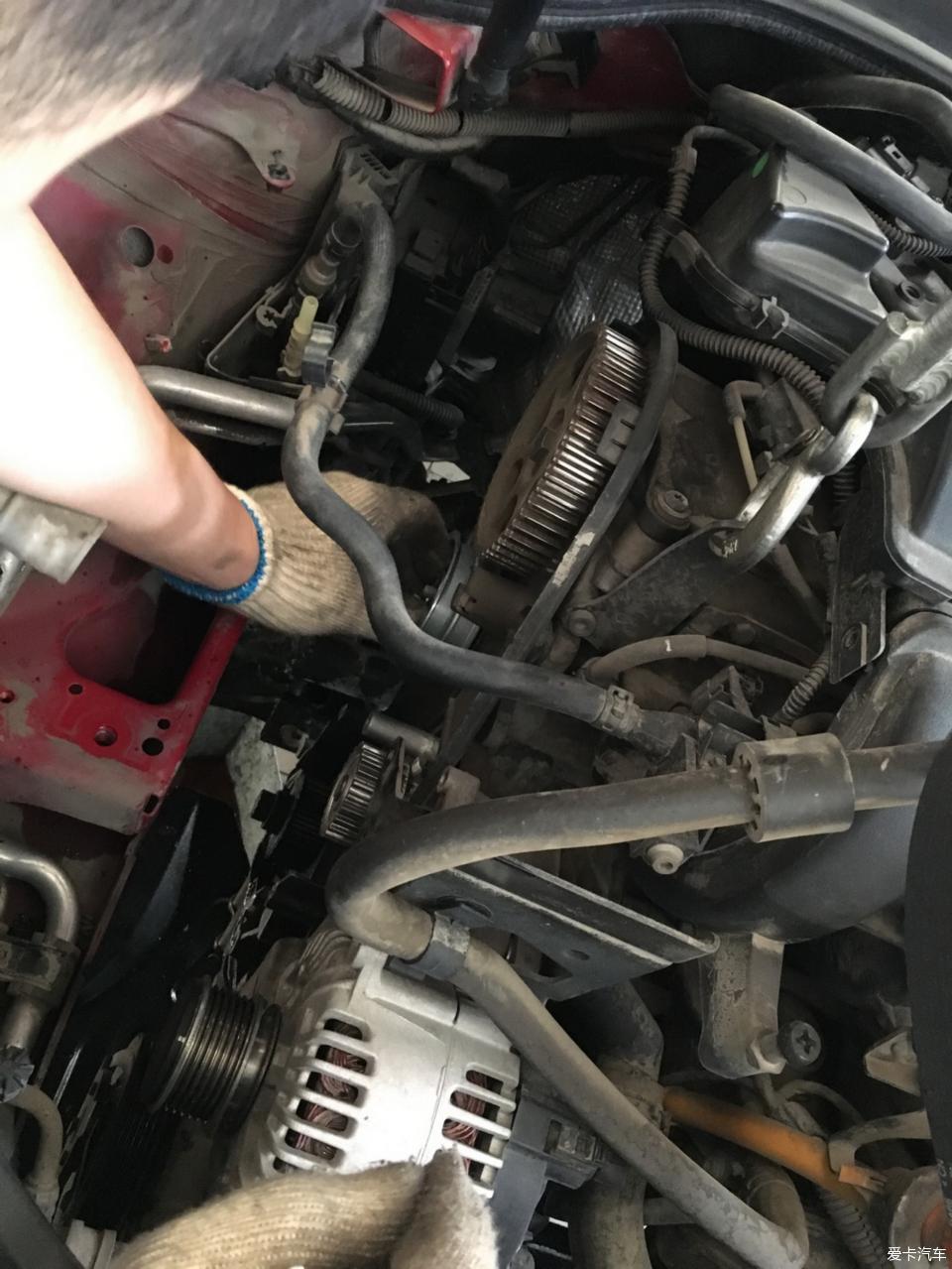

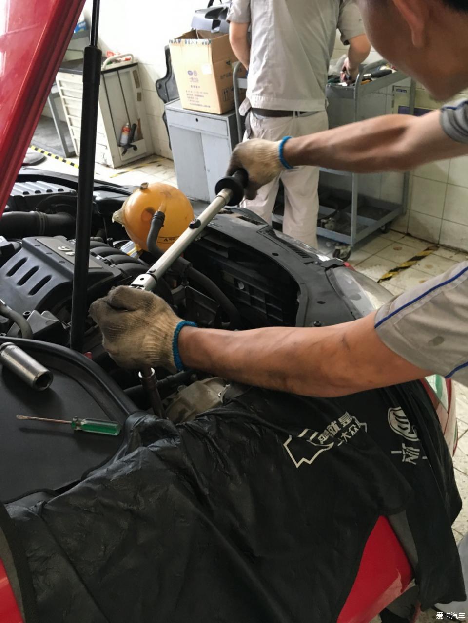

因为空间有限,必须拆掉冷却壶和相关的管路

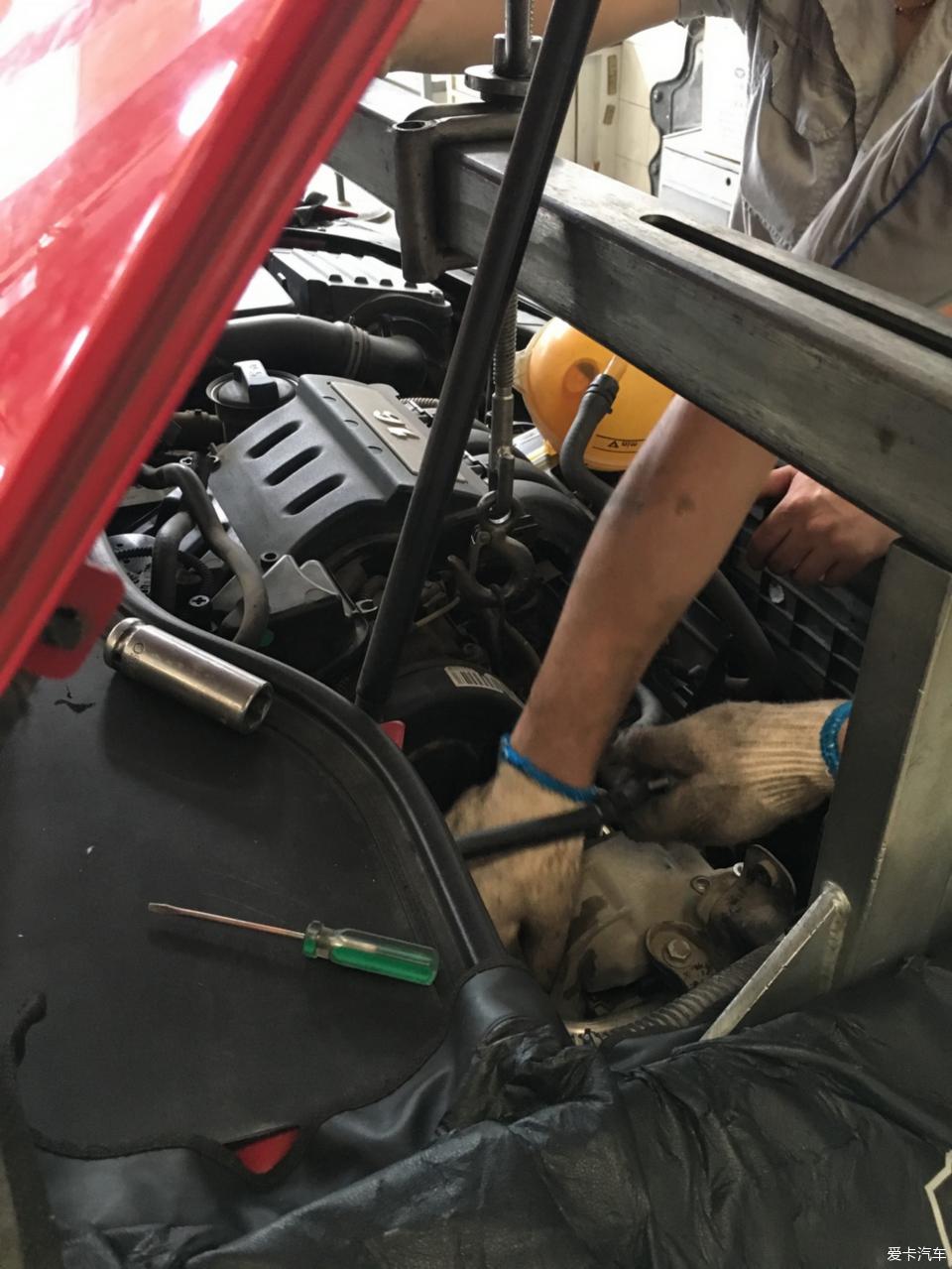

上支架,轮眉护板拆下

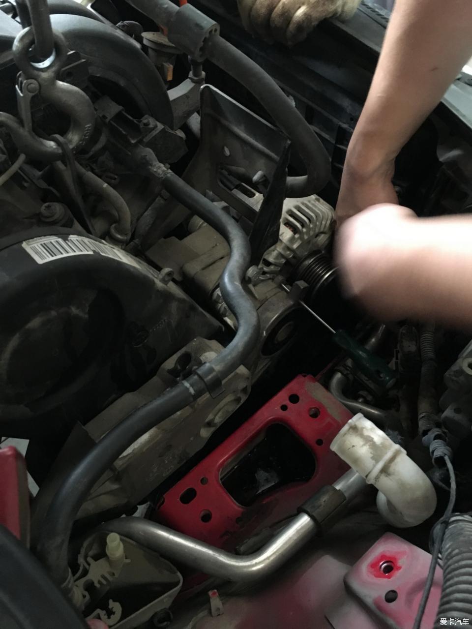

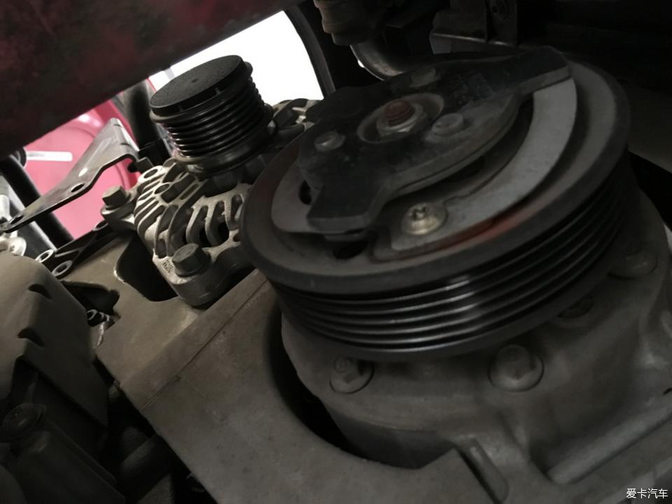

拆发电机皮带
拆取发动机胶墩
拆卸正式系统外壳时,要注意侧面有个开关,需要先将开关拧至OPEN出才能将外壳拆下来。
下一步拆发电机支架

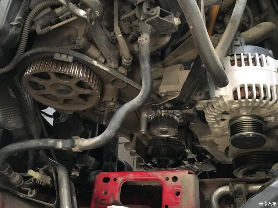

正时皮带拆下来了

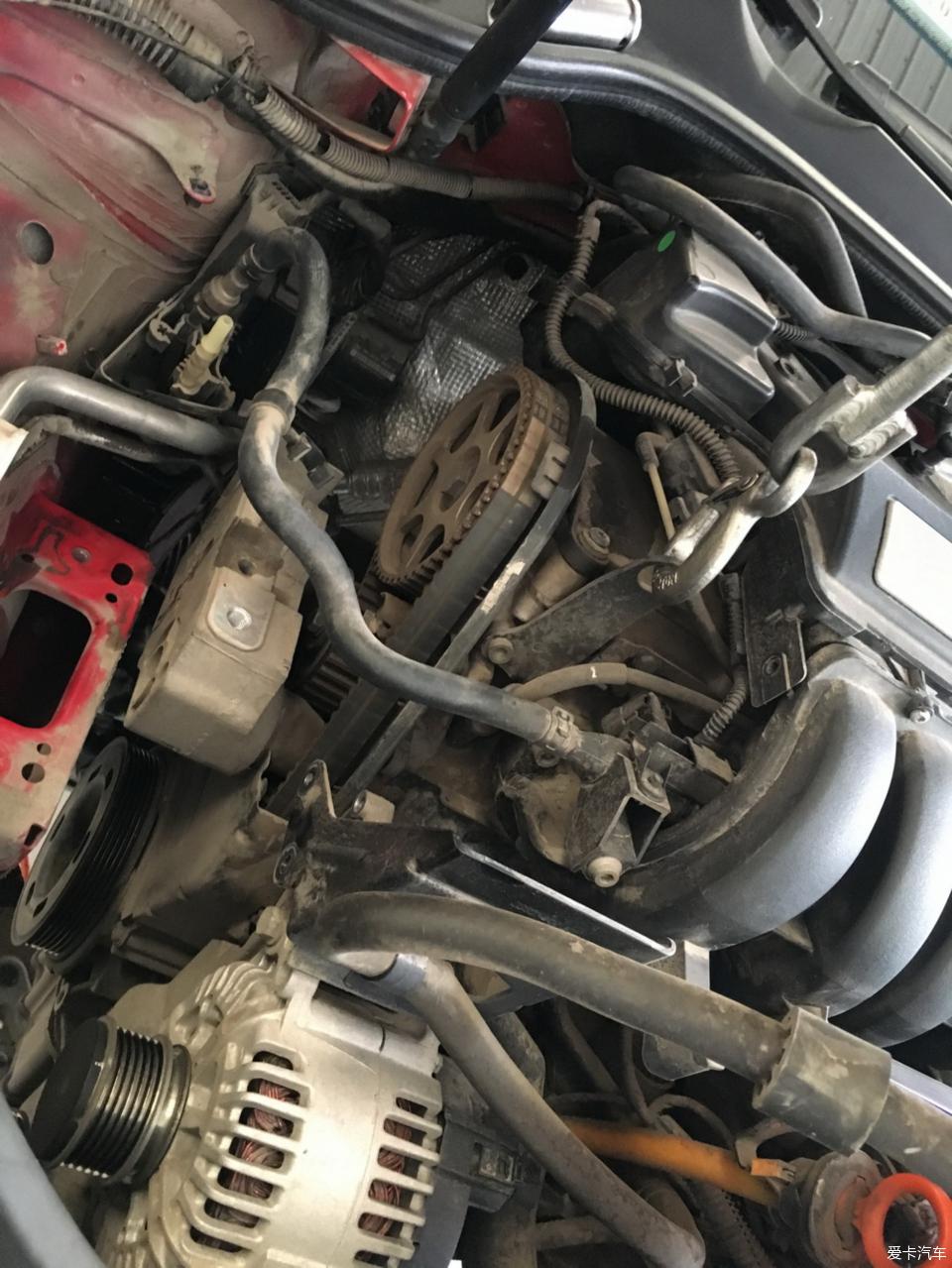

发表于 2019-11-20 01:28    IP属地:未知

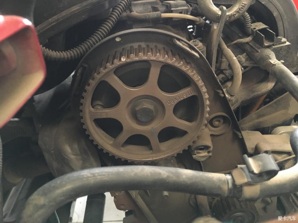

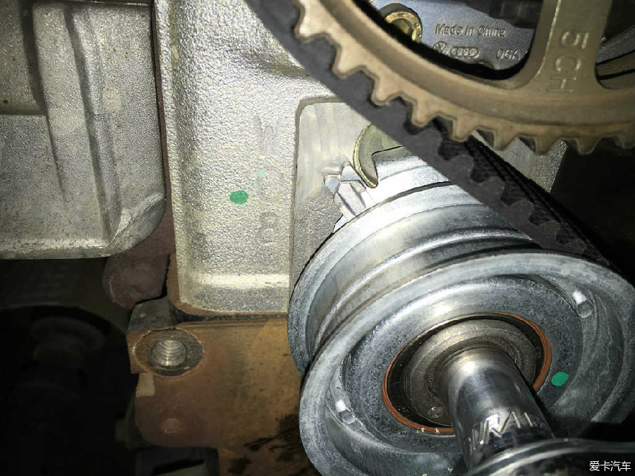

看到了凸轮正时齿轮
这个白点 安装的时候要对齐
齿轮也拆了

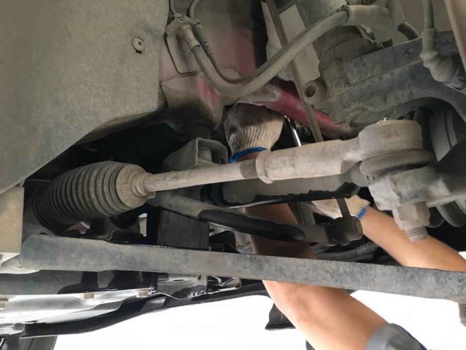

师傅拆的时候,我看了看底盘
大问题没有,平衡杆球头破了

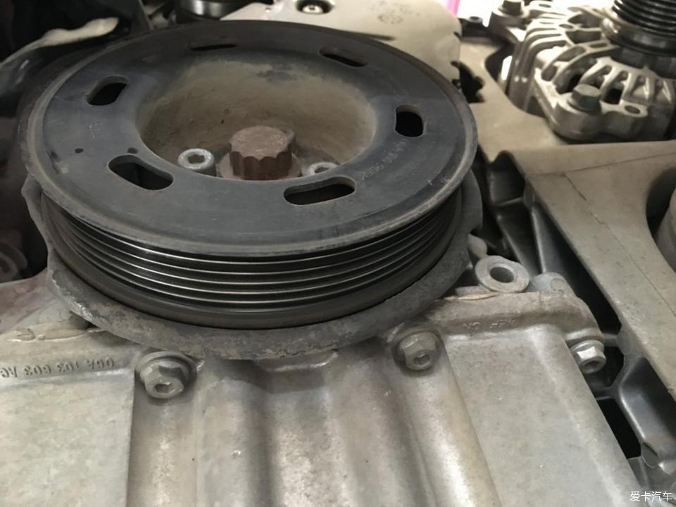

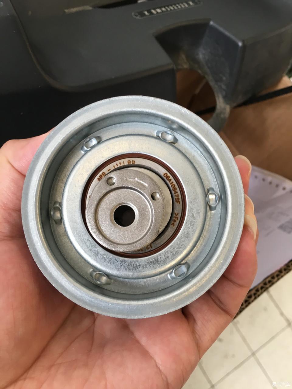

皮带轮
中间的螺丝锈了

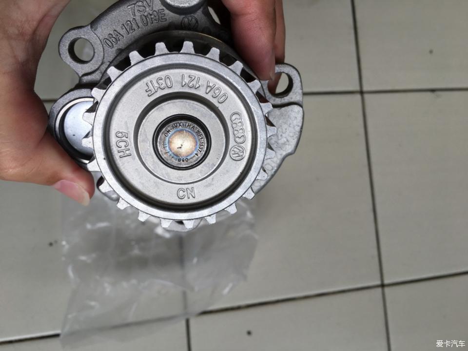

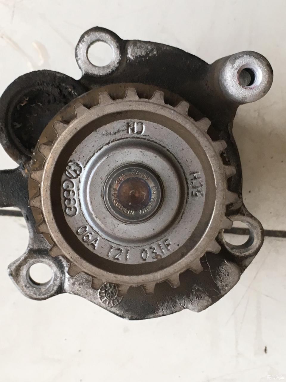

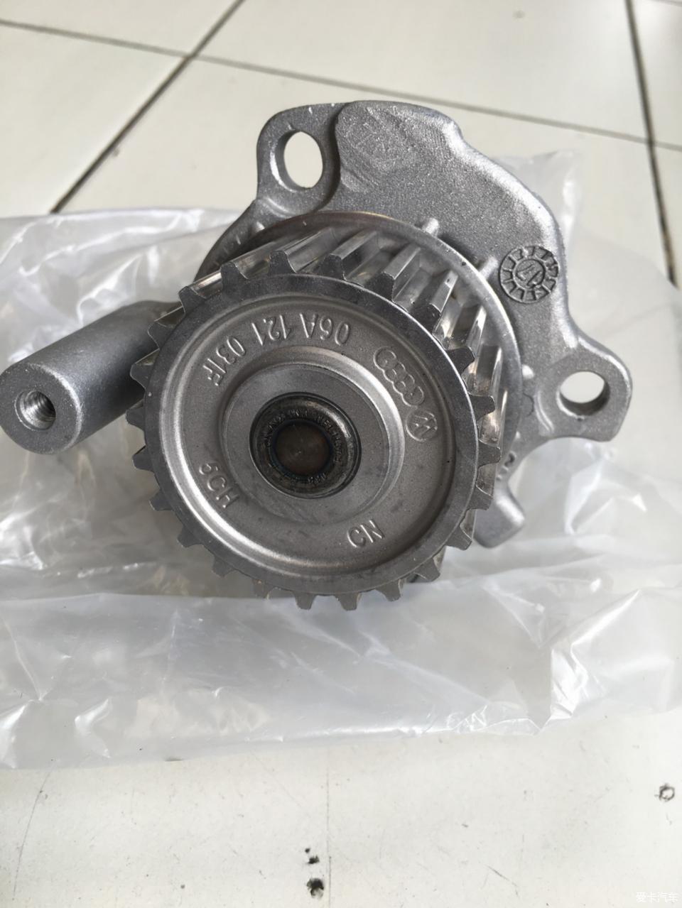

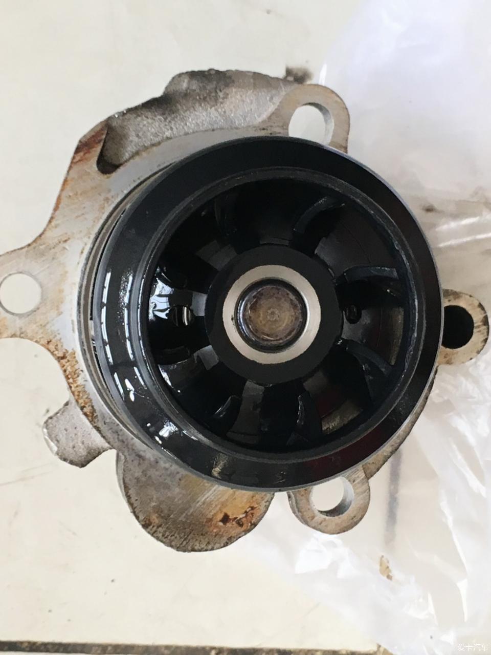

这是旧的水泵,看了看 好像没有漏,不过换了放心,这个泵可以不换,但是坏了还得拆正时,所有一般换正时顺便换水泵

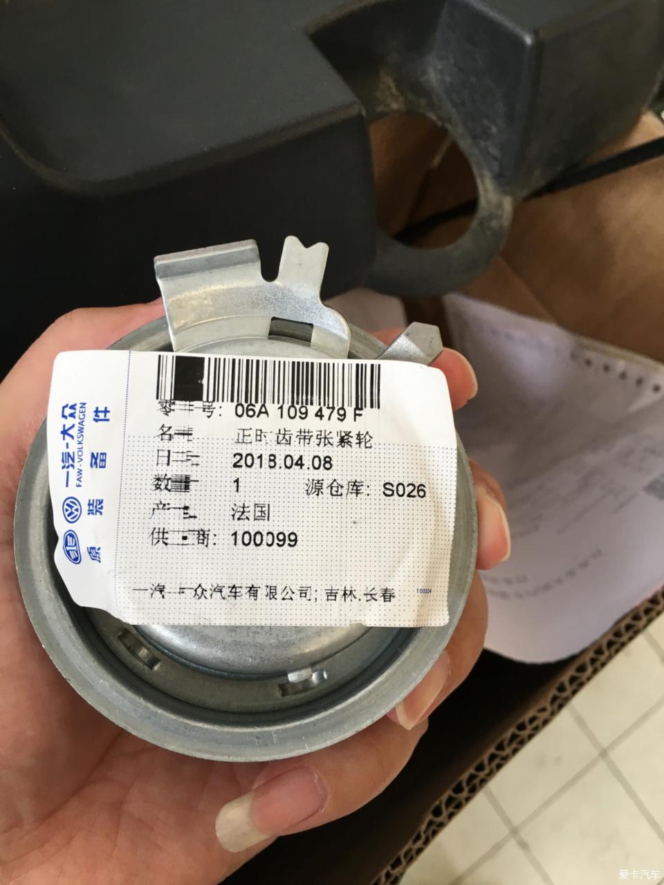

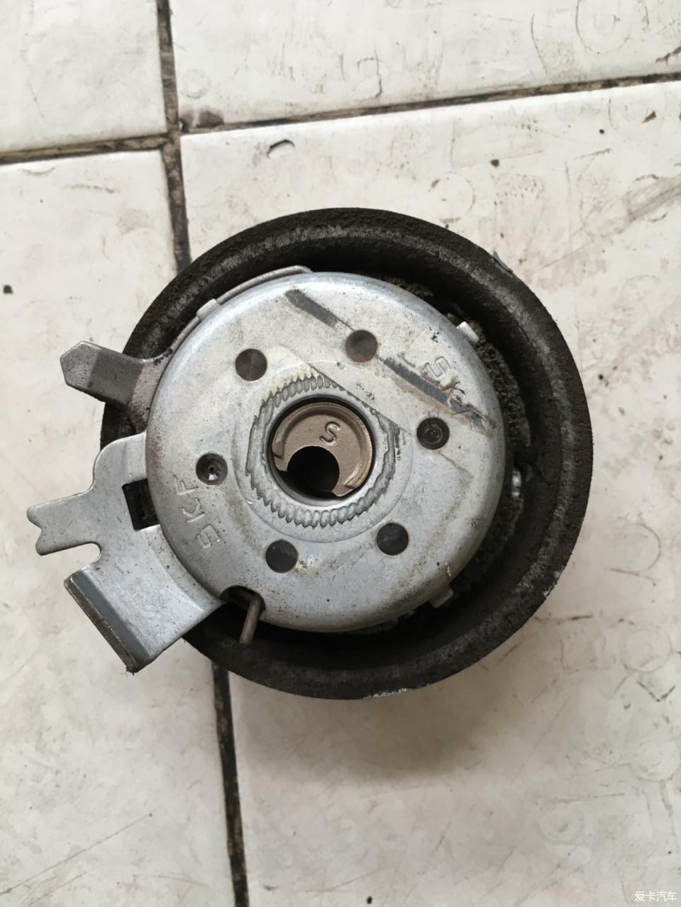

旧的涨紧轮
法国货
国产的水泵

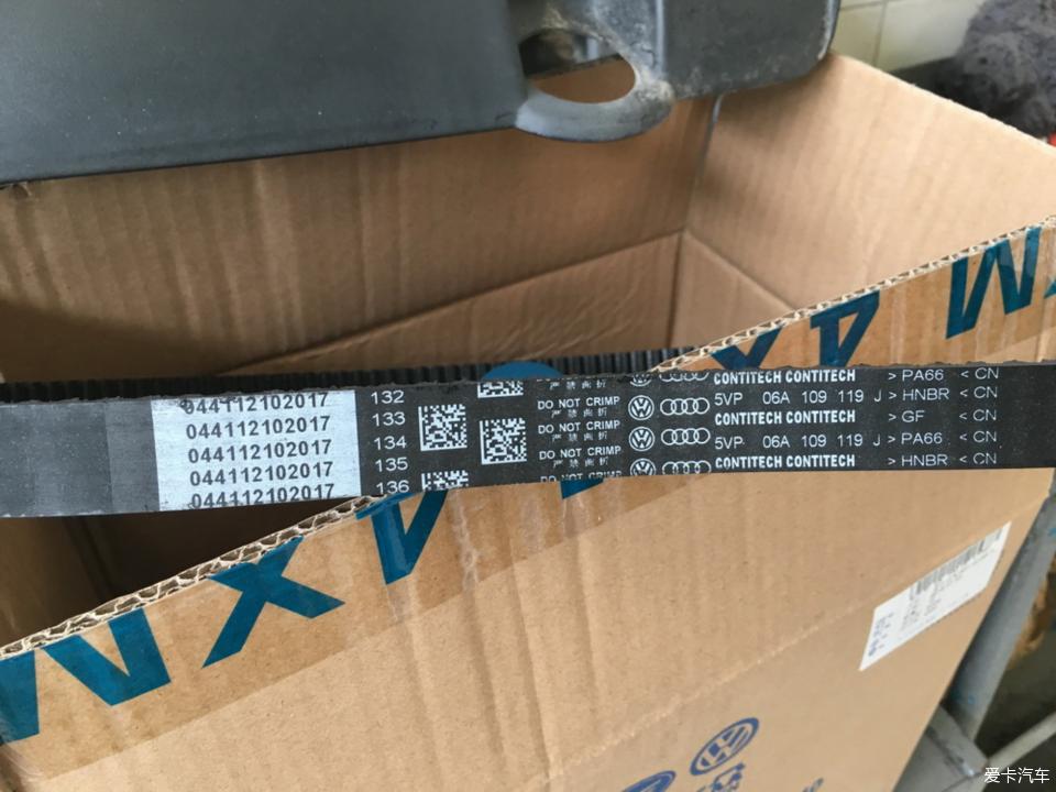

新旧皮带对比,感觉皮带还能用,没有破裂
大家有时可以检查一下正时皮带,如果抽丝了 就得换了
水泵拿下来 ,冷却液就出来了
新水泵安装就位
安装涨紧轮,后来看紧皮带 还挺复杂的
调节张紧器

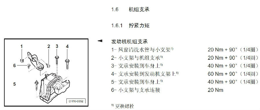

安装发电机鸡脚,这个螺丝得用扭矩扳手 不然发动机会震动的厉害
发电机支架的力矩要求

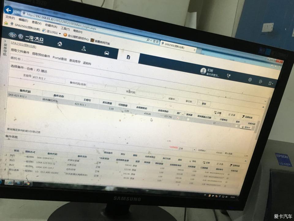

冷却液补充2壶,最后退了一壶,4s的好处 就是配件齐,用不到可以退
最后去库房看了看平衡杆价格400多,挺贵的,下次再说吧
