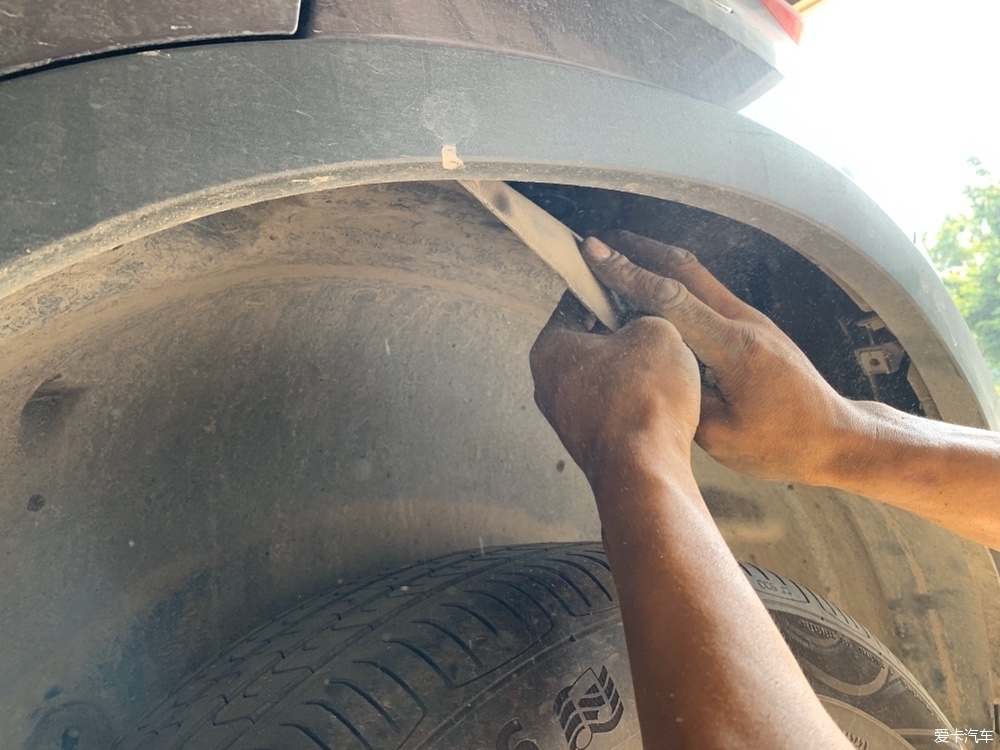

灰滤所在的位置,在左后轮的挡泥板里面,需要先拆下挡泥板才能看到
拆装工具一览~
灰滤拆卸也很简单,也都有专门的卡扣固定
来个特写[嘻嘻]

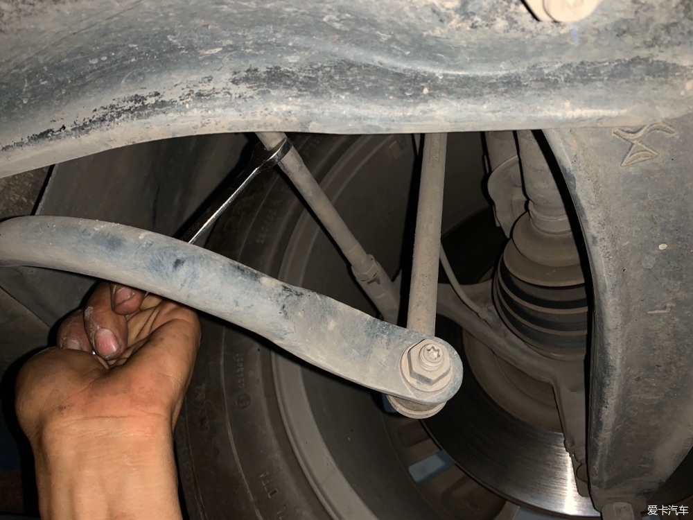

最后就是调整方向跑偏的问题,调前束
螺丝太紧,还不太好操作……
又开进去顶起来……
调节前束拉杆,放松一边,就要紧另一边,来拉正方向,具体怎么调我也没问,毕竟不是吃这碗饭的[嘻嘻]
然后检查两边摆臂螺丝是否有松动
师傅检查得很仔细,最大限度上避免一些可能会存在的安全隐患,驾驶起来更放心。所以,经常对爱车进行养护,是很有必要的。
