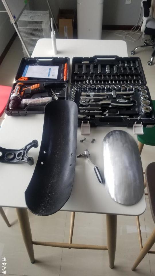

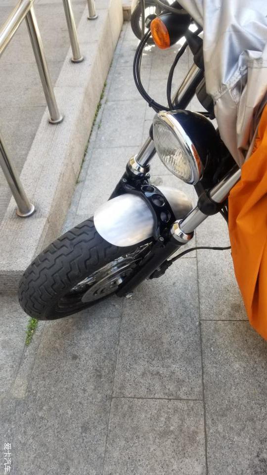

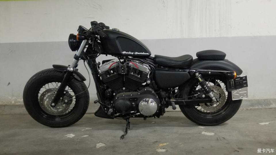

最开始改造的前泥瓦,本来想干脆不要,但对于北京治理雾霾,经常洒水,我伤不起,算了,缩小化吧。
可以看出与之前的大小差别。

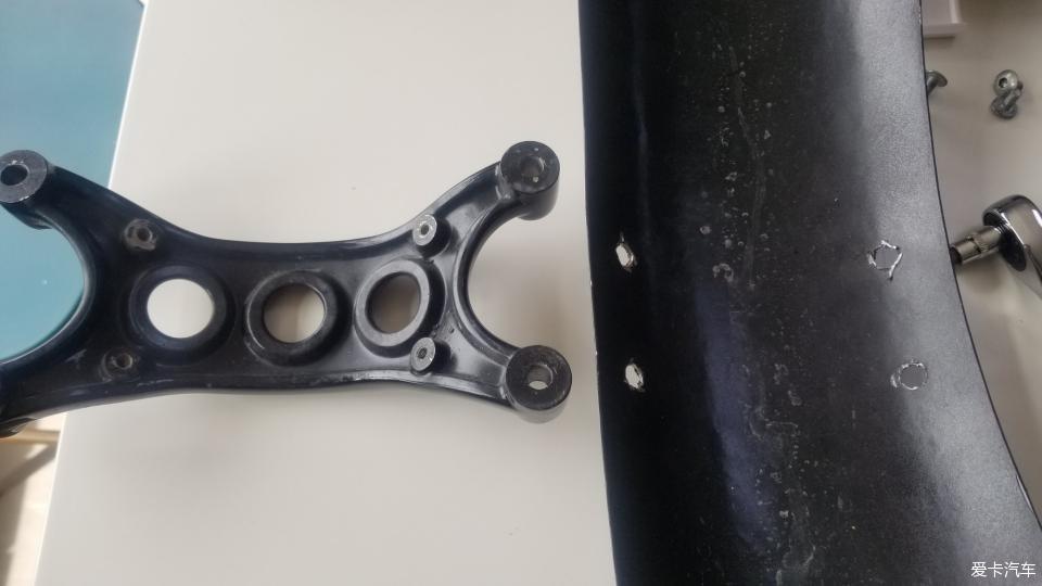

定位,准备开孔。
测量孔径,选钻头。
固定螺丝看效果。
开好孔后,上车试验下。
前后左右角度位置合适没问题。

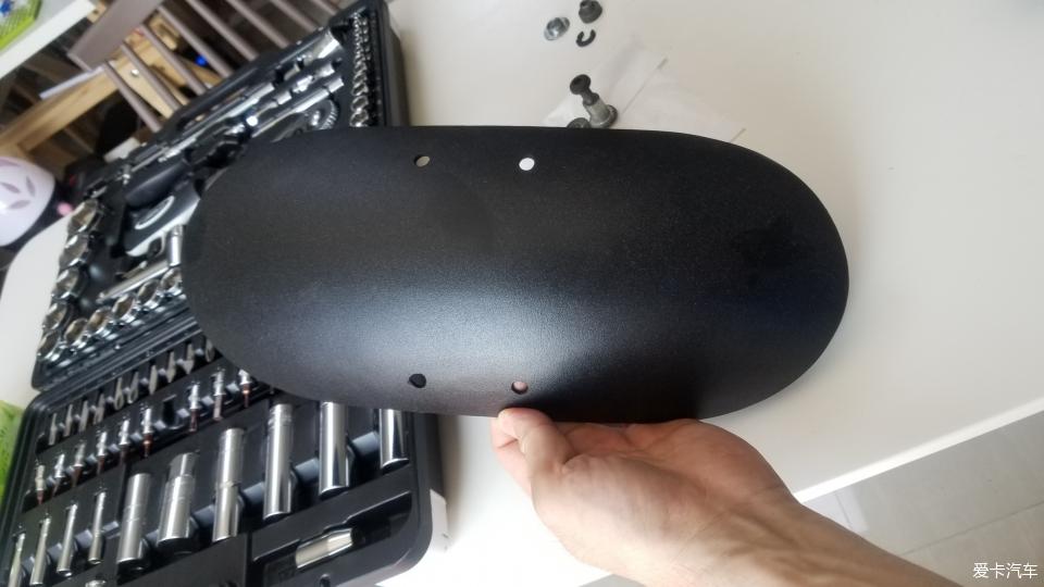

喷好哑光漆后。

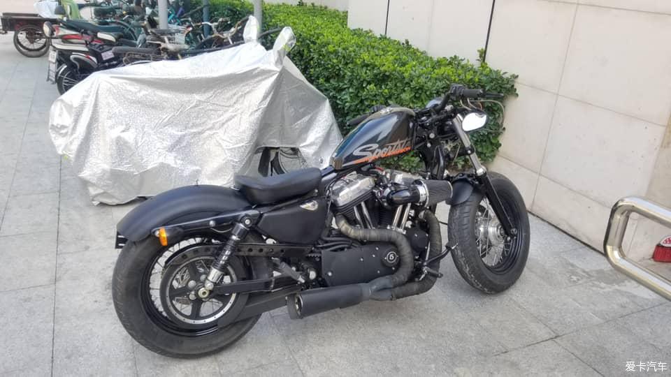

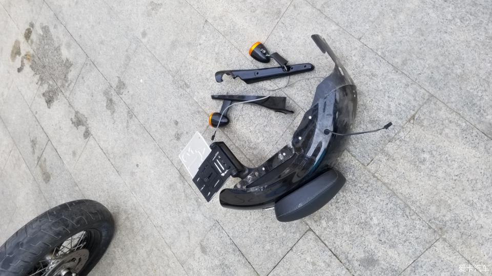

然后准备拆后泥瓦,也是让我很蛋疼的过程。

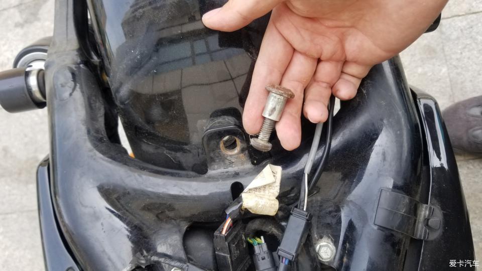

前一段拆的还算顺利,但是到了这一步,比较麻烦。外侧可下工具的空间很小,而且头是梅花的,内六方的扳子进不去。
最后在院门口找到一家五金店,买了这个,万事大吉。
顺利拆下。
接着一步一步拆。

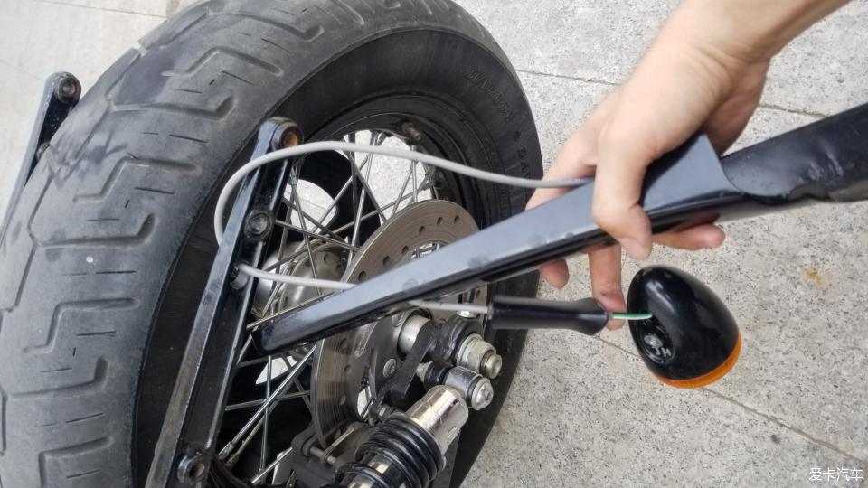

拐弯灯接线。
然后肢解。
秃秃的。

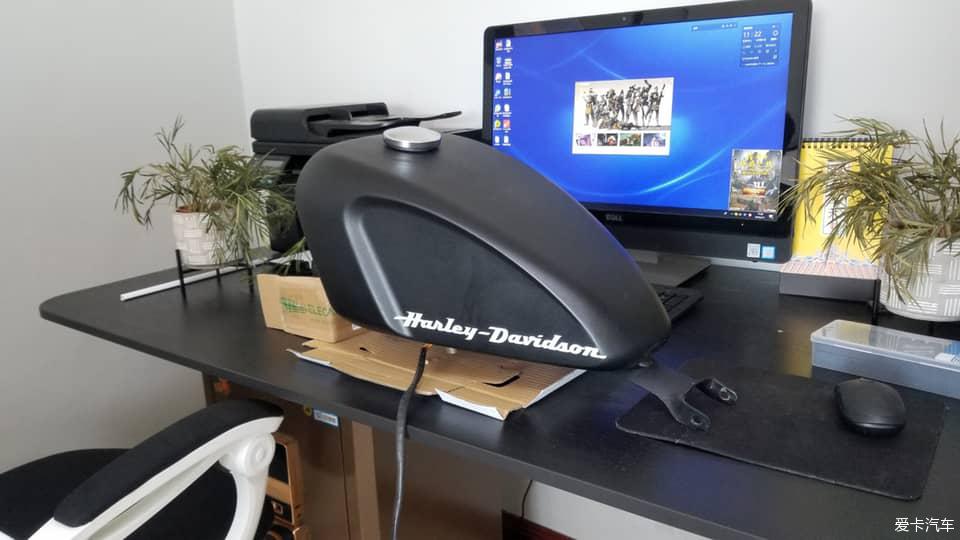

后泥瓦喷漆后上车。还有机油电瓶盖子。

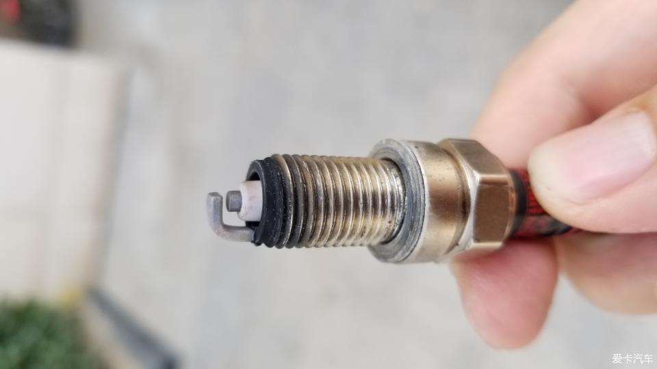

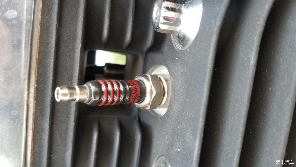

顺便检查下火花塞。

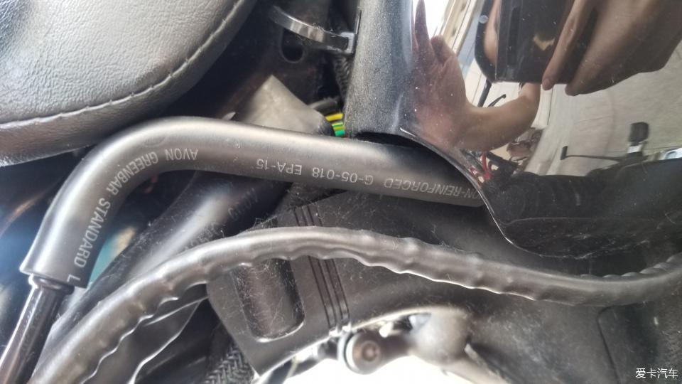

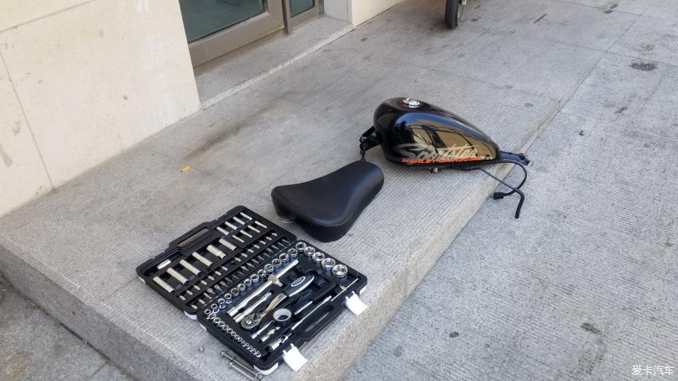

准备拆油箱,由于新的大油箱下油管位置在另一侧,所以我配了一根口径一样的油管做延长。这里是提前在观察位置和规格。

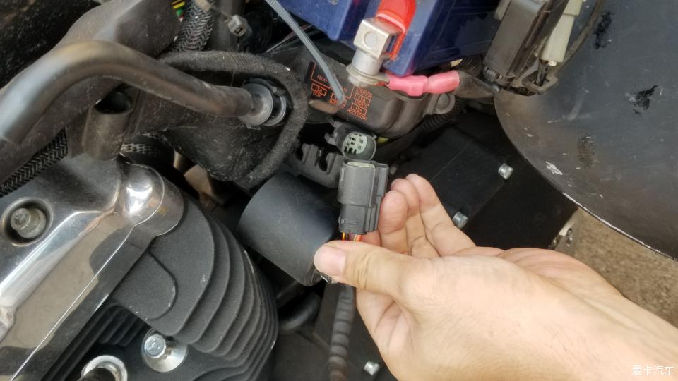

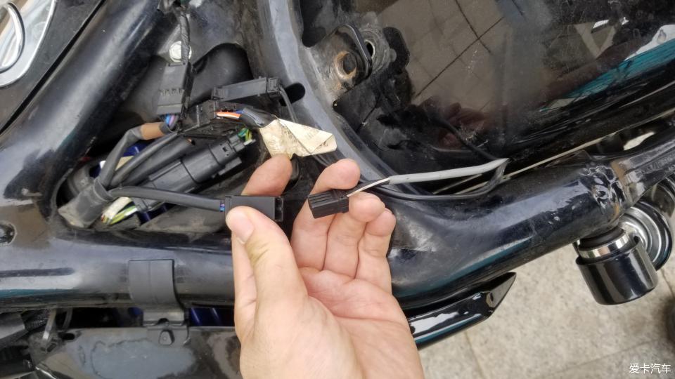

拔下线束。
顺利拆下。

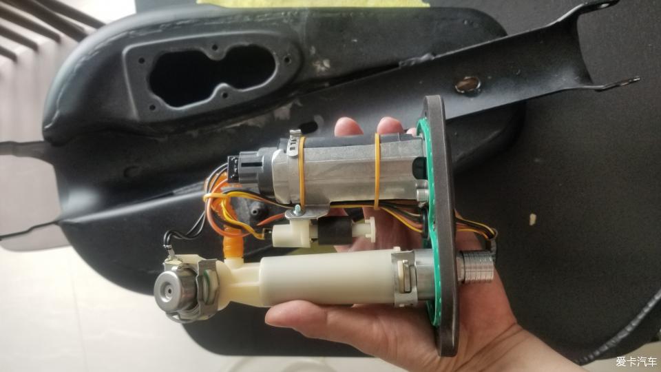

然后拆下汽油泵。

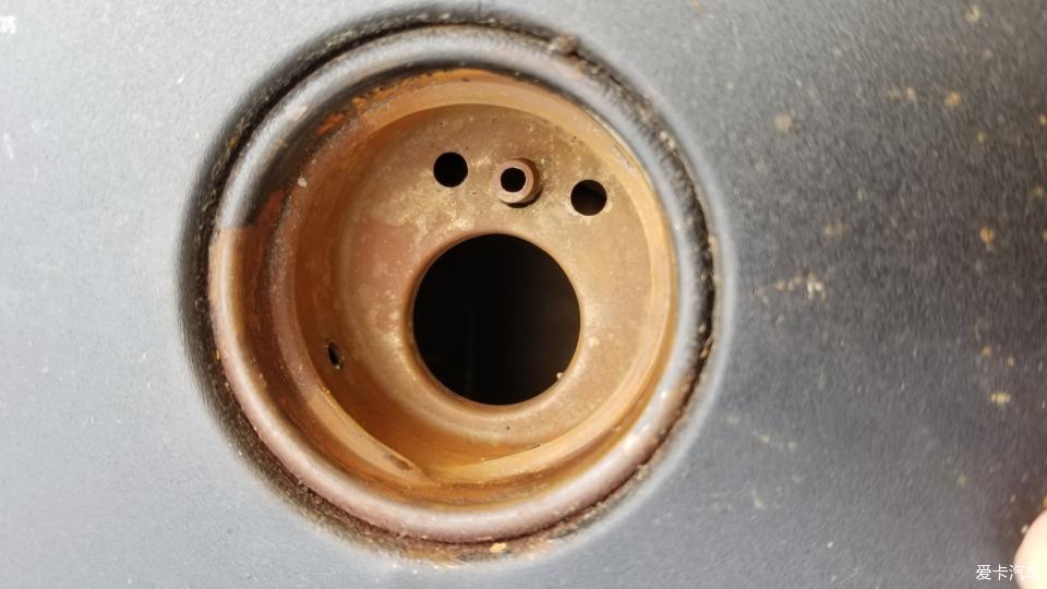

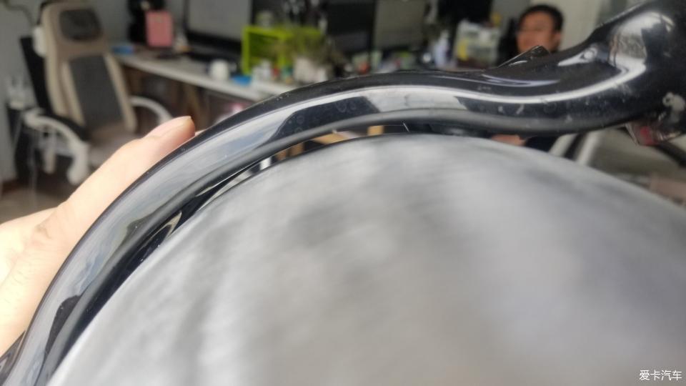

突然发现一个问题,就是邮箱内部我第一次做清洗,把防锈的保护油洗刷的干干净净,导致后来迅速生锈。
内部也都是锈。
然后我就开始了除锈工作。过程由于带口罩和手套,没具体拍照,反正一套操作后,干干净净。

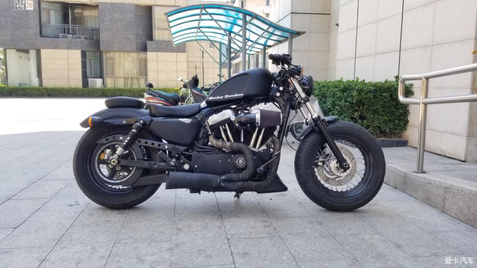

俯视对比。
正面对比。
最后贴上拉花,基本搞定。
