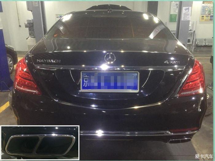

迈巴赫从被人们知道一直是一个神秘的品牌,很多人只是听说过,并没有见到过迈巴赫的实车。自以为阅车无数我,也只能拜倒在迈巴赫门下。传闻马爸爸有一台经典的迈巴赫62S,但是我真的想知道,那台车的配件在哪里购买。奔驰在2015年将迈巴赫这个品牌复活,基于全新奔驰S级进行打造,今天就来看看被复活的迈巴赫到底有什么惊艳之处。(C柱旁边迈巴赫标志真的很漂亮)
因为整车采用的是S级进行打造,所以在外观上面还是有很大的相似度。但是在一些小细节上面,依然能够看出来奔驰在迈巴赫上面所花费的功夫和精力,即使后尾标挂的是奔驰标志,熟悉S的朋友也能够看出来些许的差别。

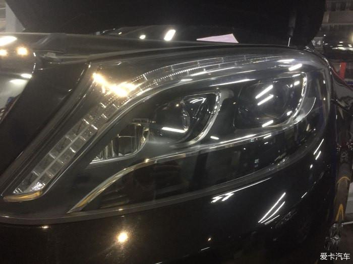

奥迪虽然是以灯厂著称,但是当我看到奔驰S级大灯的时候,还是被它的设计惊艳了。卤素灯泡早已经被全面的取消掉,LED光源被采用。更加的节能并且稳定。但是开发成本会比较高,这几年LED光源全面占据了灯光市场。

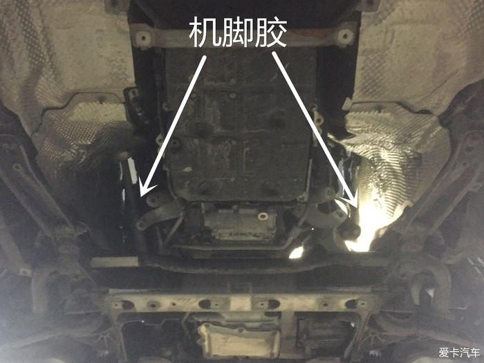

这辆15款的迈巴赫已经行驶了11万公里,不得不说里程数真的是很高了,对于一台豪华行政级别轿车来说。现在这台迈巴赫在怠速的时候发生比较明显的抖动,并且这种共振越来越大。经过检测发现发动机并不存在故障,震动是由于发动机的悬置(机脚胶)损坏导致。当机脚胶失去了吸收震动的能力,这种震动就会传递到车架上。坐在驾驶室内的感觉就是震屁股和方向盘抖动。

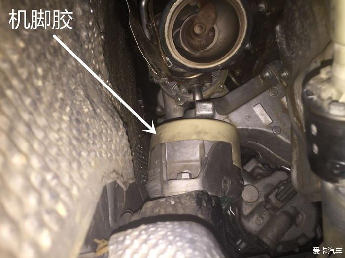

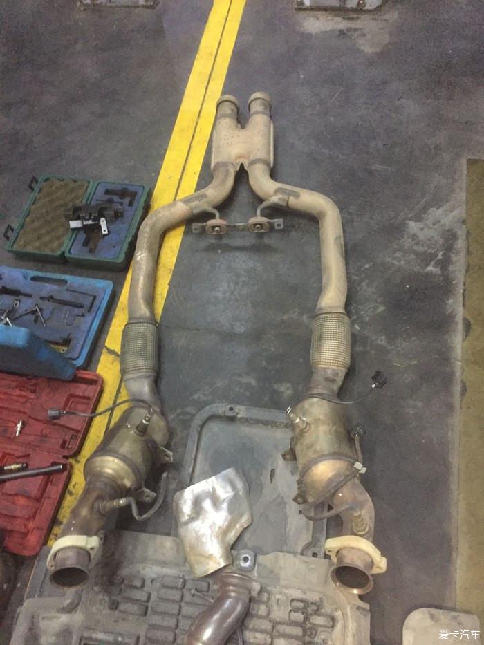

机脚胶只能进行更换,没法进行维修。机脚胶的安装位置有一些刁钻,必须要将排气管拆卸下来才能进行更换。
这就是发动机的机脚胶,通过三颗螺栓进行固定。也是发动机和车身之间主要的连接点,机脚胶承托的整个发动机。机脚胶就好比是悬挂的减振器,设想一下,一台车失去了减振器的感受是怎么样的。可以参考一下无减振器的自行车,那种颠簸真不是一般人能够受得了的。

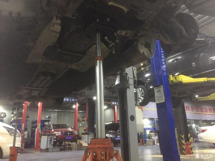

机脚胶作为汽车发动机的载重部件,要更换它发动机必须要悬空。立式千斤顶可以帮助我完成这件事,千万记住,千斤顶一定要将整个发动机顶住并且安装到位。一旦脱落,损坏车辆不说,还会对施工人员造成潜在的伤害。

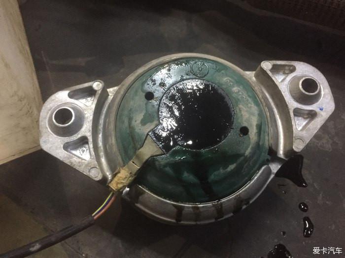

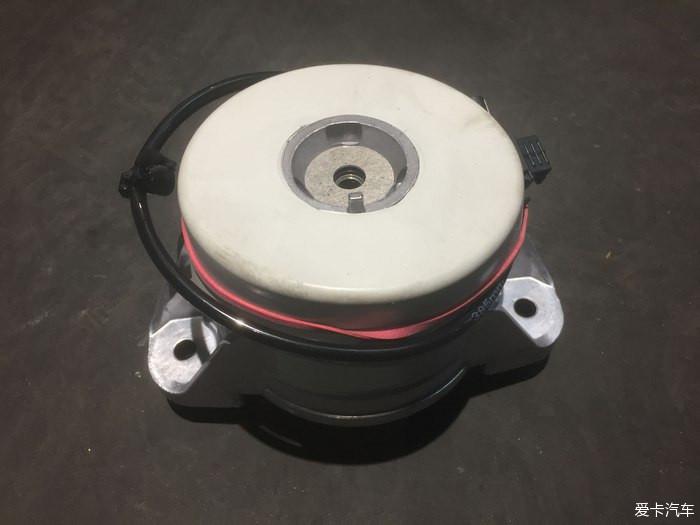

被扯下来的机脚胶,很难想象机脚胶内部有很多的油液。是的,你没看错。机脚胶内就是填充的油液,还有另外一根线通到机脚胶内部。可以改变机脚胶内部油液的粘稠度,目的只有一个,就是为了降低发动机传递到车架上的震动,进而提高乘坐的舒适度。
新的机脚胶,这种具备主动调节震动传递能力,是目前市场上最尖端的科技产品。里面凝结了大量开发者的心血,同样让人惊讶的还有它的配件价格。

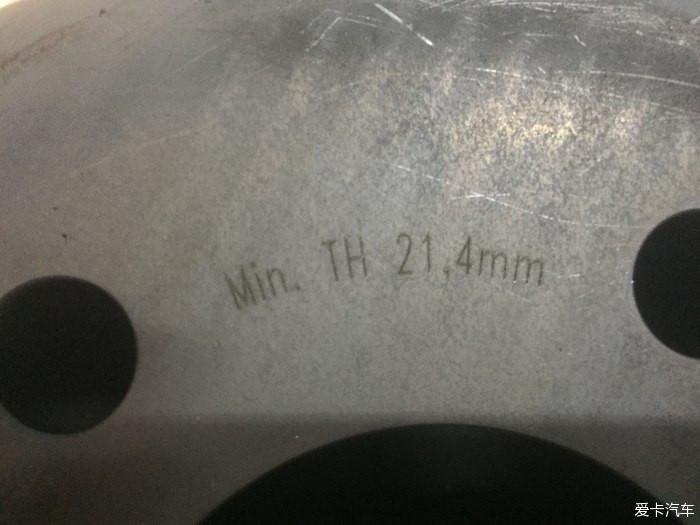

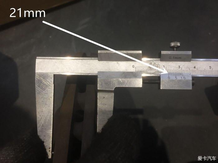

经过检查之后,发现后轮刹车盘的磨损值也已经到达了极限。当然凡事都是要靠数据说话的,游标卡尺的测量数据表明刹车盘的厚度只有21mm了。
原厂的刹车盘厚度要求最小值是21.4mm,千万不要忽略这个最小值,刹车盘的厚度一旦小过这个最小值就会导致刹车片的使用寿命大大缩短。并且刹车距离也会明显的上升,这个千万不能小觑。

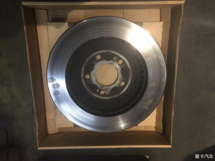

旧刹车盘已经可以看到明显的磨损痕迹,凹痕也是一眼就可以看出来,刹车盘必须要换新的。

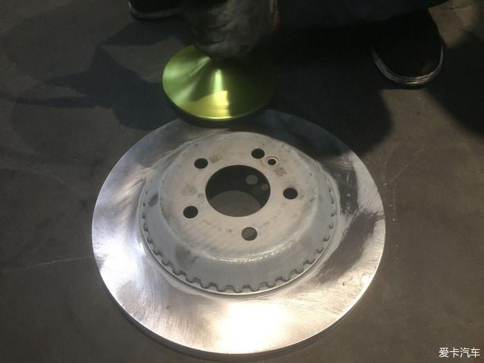

新的刹车盘上方都有防腐涂层,在安装的时候一定要将这层防腐涂层打磨掉。主要是因为这层防腐涂层是油性的,在踩刹车的时候,瞬间高温会轻松将这层防腐涂层融化掉。融化的涂层附着在刹车盘上会导致制动距离大大的增加,存在很大的安全隐患。
清除涂层之后的刹车盘,就可以进行放心的使用了。右侧是没有经过清除涂层的刹车盘,是不是已经产生了很明显的效果对比。
