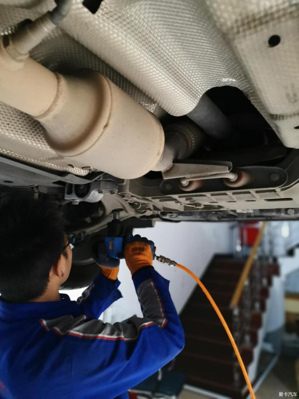

开拆,要卸掉相管的一部分螺栓,不然拿不下来这个铝座,其实下图是因为我上次换铝合金元宝梁但是用的原车螺栓有点短,这次更换长的
卸掉铝座螺栓后的样子
卸掉铝座的下摆臂

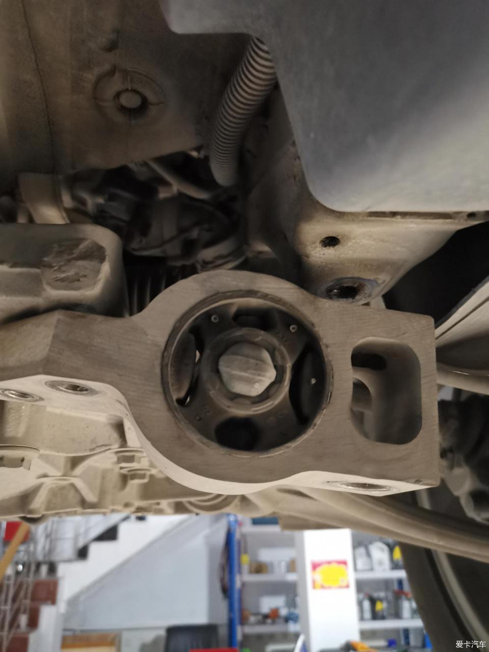

然后就是新铝座的安装
新铝座就位的状态

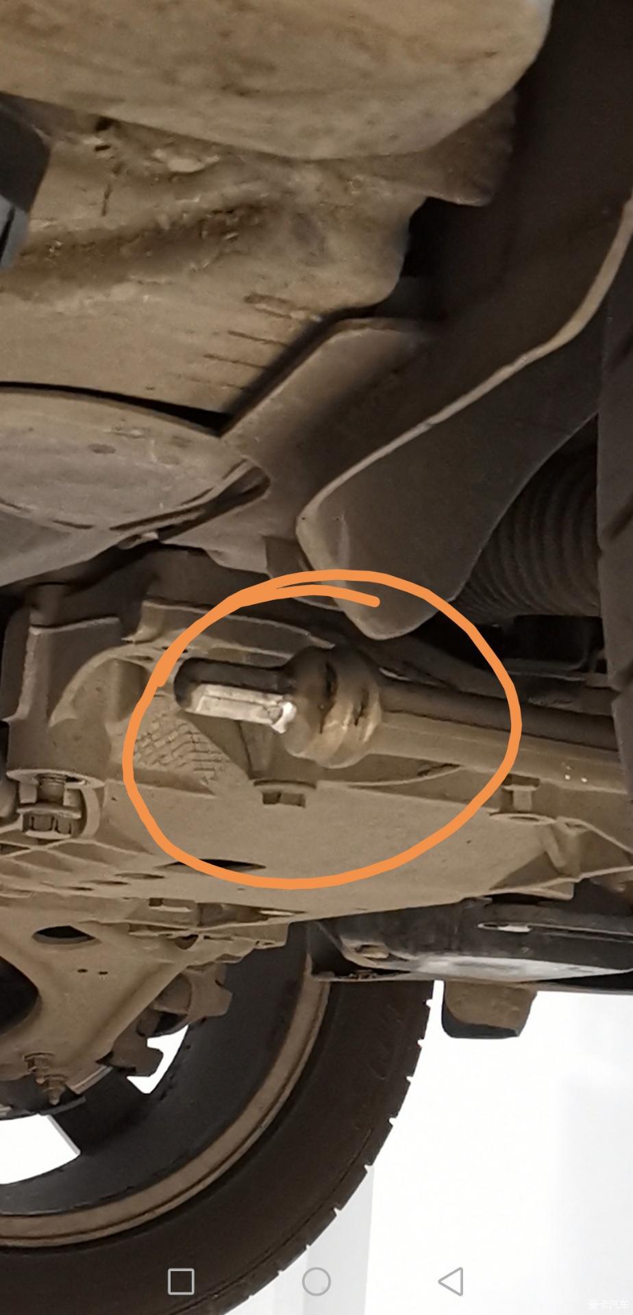

这是网上查到的车友关于方向机间隙的调整的方法,我还没有尝试
按照车友的说法可能改善间隙大引起的异响,但是会改变助力的大小
安装之后底盘松散的状态得到了改善,原车的紧实感又回来了,下一步的目标是继续寻找方向机间隙大的产生异响的解决方案
