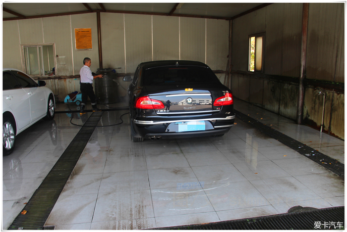

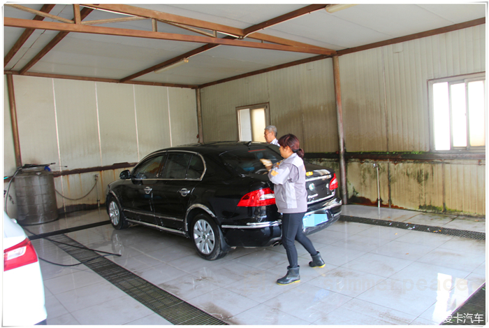

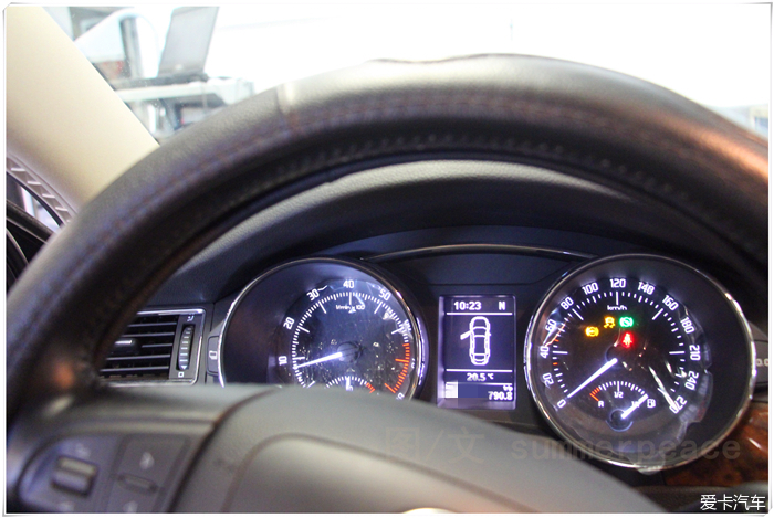

    我特地给昊锐加满了95号汽油(之前有油站的人给我加错过93号汽油),于9月29号去当地的一家监测站年检。上午8点20分我就到了,工作人员8点半。等了一会儿,监测站开门营业了。我先交了费260元。师傅开门时,还把我的车门撞到栏杆上了,心疼呀!昊锐车况良好,顺利通过年检。但是,制作年检帖等了一段时间。一切完毕后,我打开车门后插钥匙通电,发现出现了ABS,防侧滑及方向盘助力报警灯。当时,我想或许跑跑就好了。

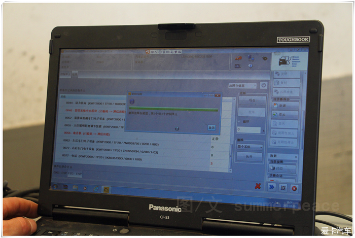

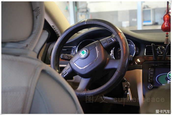

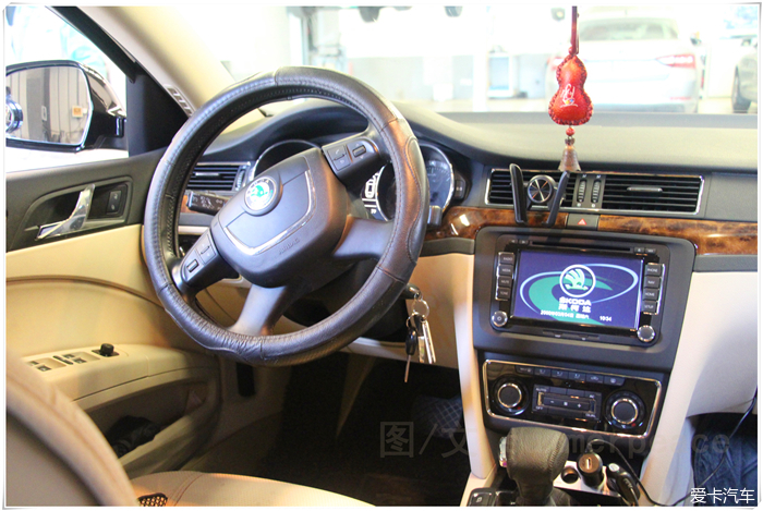

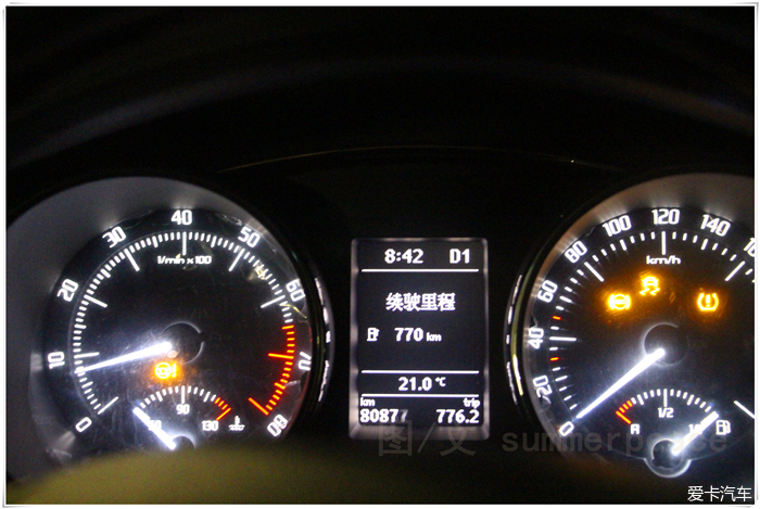

    我也没有当成回事。车子在车库放了半个月(我家里的桑塔纳了)。10月19日,我早晨到车库去开昊锐。插钥匙通电,自检过后,车子报警,我发现仪表盘量了4个故障灯。我原以为行驶一段时间,报警灯会熄灭。谁知,行驶了一会儿,灯还是不灭。

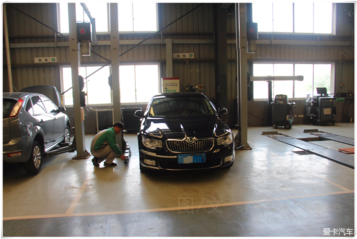

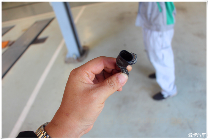

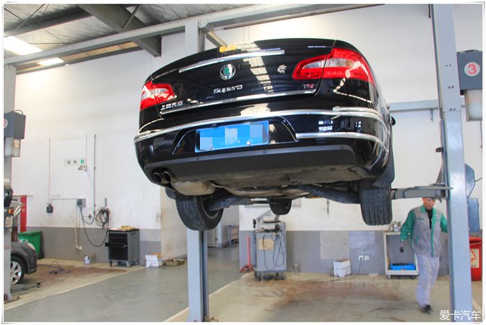

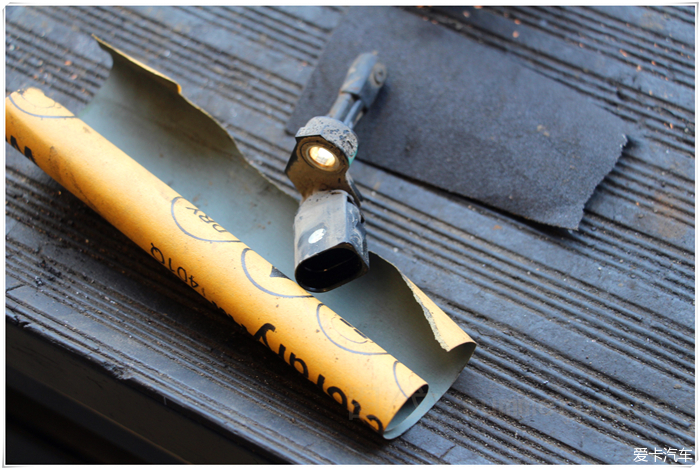

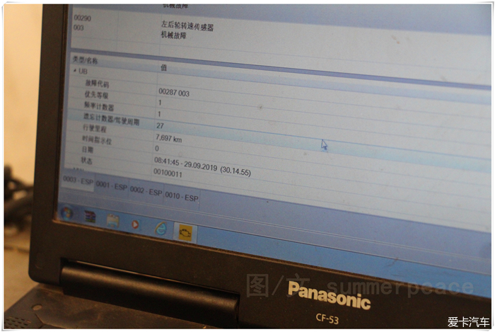

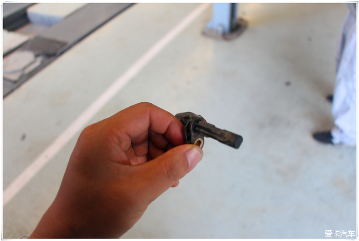

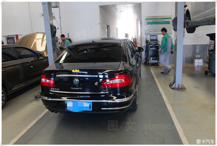

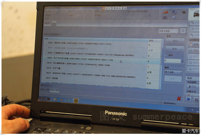

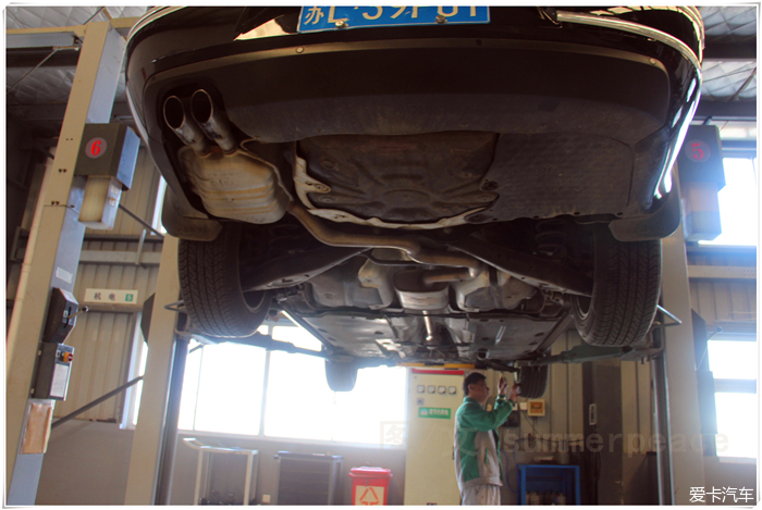

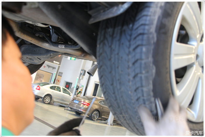

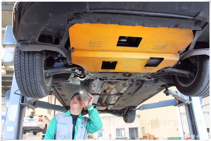

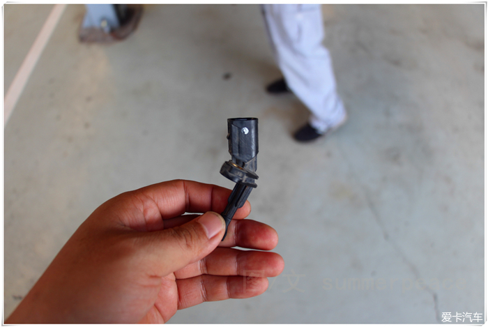

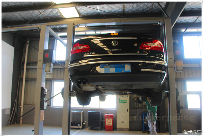

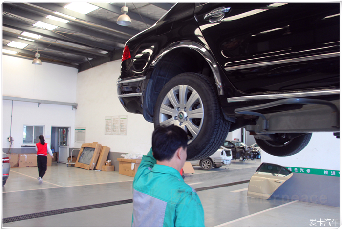

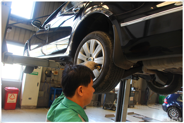

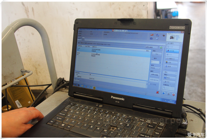

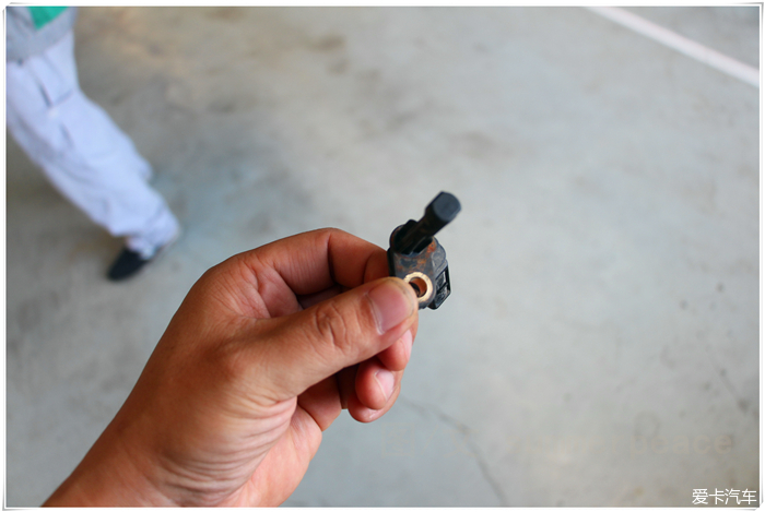

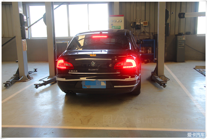

    我只好低速,小心翼翼的开到4S店里。师傅先用电脑检测,初步判断是后轮传感器的问题或者是轴承的问题。于是,师傅把车子升起来。把传感器卸下来,清理了一下污垢,装上去。
用电脑消除故障码。师傅特意试车,结果刚到店门口,报警灯又亮起。于是,又回到店里。师傅说要是有同样的车型拆一个下来装我车上就可以看出问题了。碰巧店里有个在修理的事故车,和我同款。拆下来,装我车上。
师傅开着我的昊锐,再去试车,结果开了几公里,一切完好,报警灯没有再亮起。回到店里,师傅把我坏的传感器装回车上,说没大事,慢慢开。当然要把人家的传感器装回原车。
师傅说,要花几百块了,好像是600多元,就这个小东西。真心有点贵呀,估计是带自动泊车的原因。
因为是周六,无法订货,只有等到周一订货。接下来就是货到了更换了。但愿更换后,一切故障消除。回想这次年检,估计是直接传感器坏的的直接诱因。毕竟,我的昊锐是不是露天停放,不会太脏。而且,我平时用车保养还是尽心的。由此看来,这年检真是气人。
