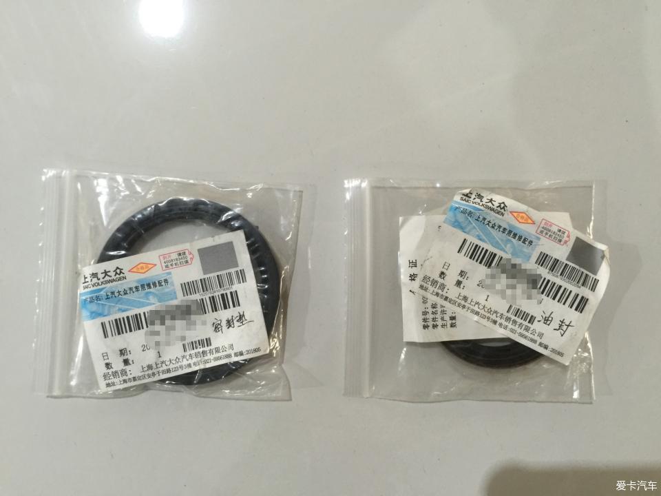

这就是订来的半轴油封和密封垫,实际只换了一组,4S说其中有一边没大有问题,反而拆装一次别再没问题整出问题,所以没换
这配件看着也不像全新的呢

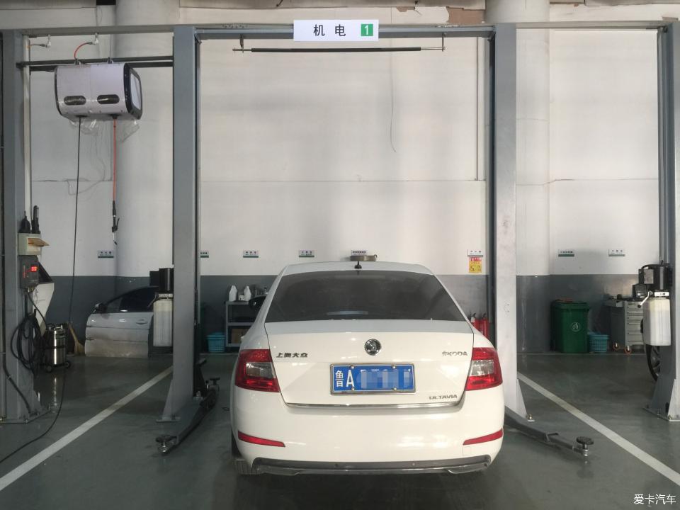

进入工位开始更换

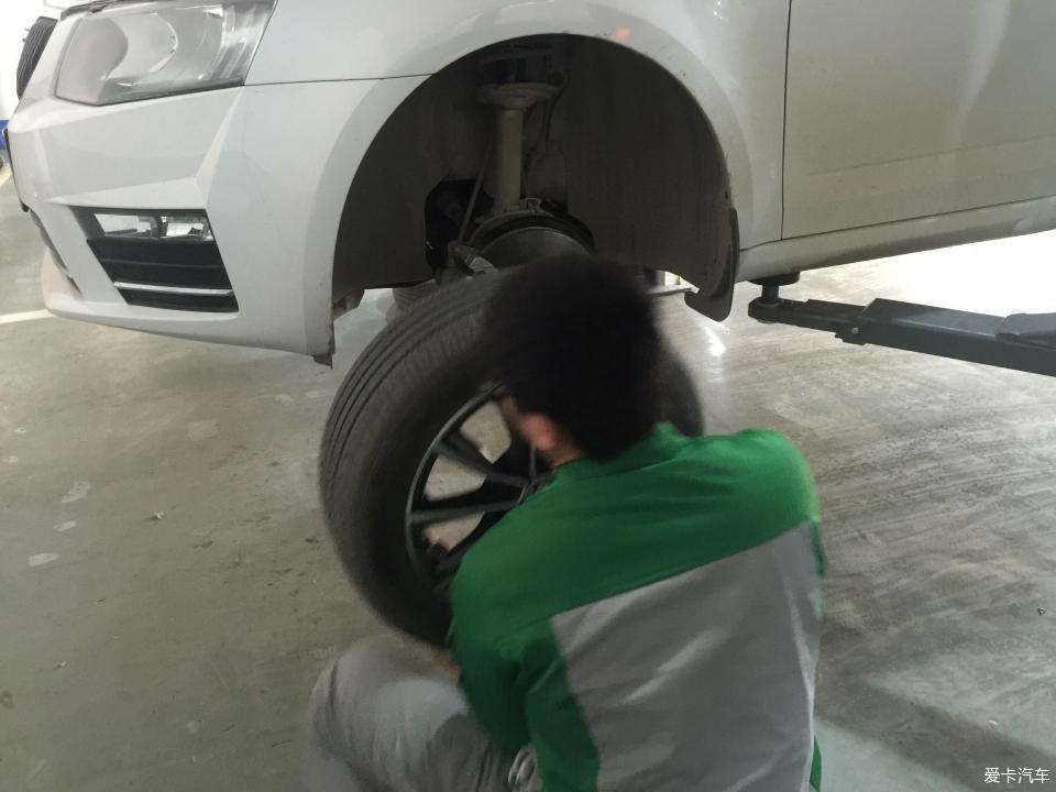

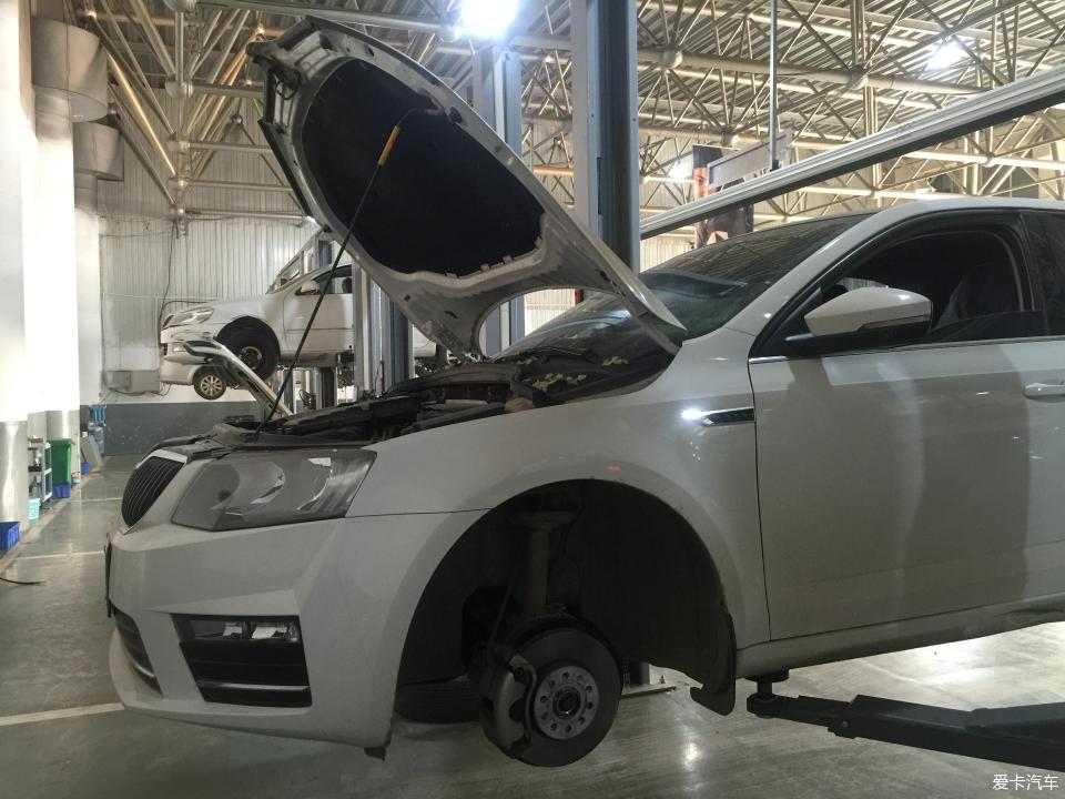

这也算是个大工程了,第一次拆掉轮胎
把鞋子脱掉后的  小明同学
怎么锈迹斑斑呢。。。
这就是车辆的骨骼连接处啊,拆开了
拿掉油封后哗哗的流油,心疼啊,这个流出来的油是啥油?
拆开后售后师傅先把“伤口”包上,以免弄进去脏东西
需要两个人合作才好更换,在现场看着确实挺费劲的
OK,总算搞定了
上轮胎
