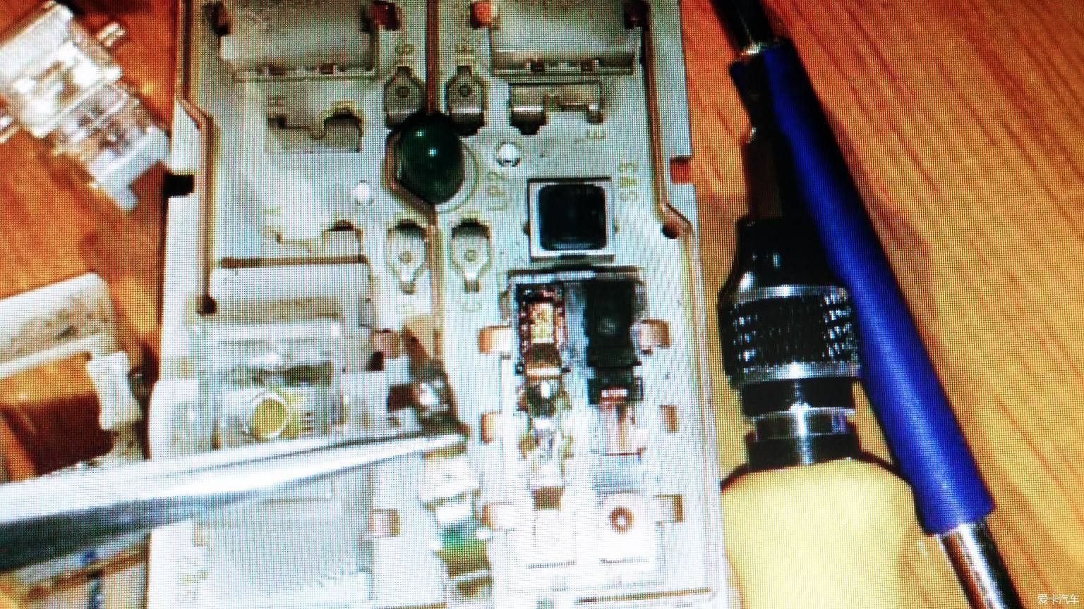

搜罗了两个典型升降器的案例,一类就是开关氧化
这种就是触点烧蚀,发黑,一般清洗打磨都能解决

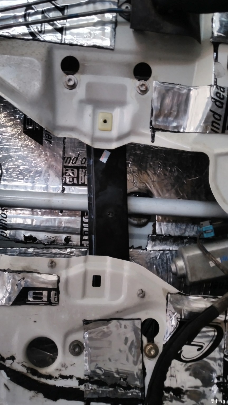

拆除门板,揭开防水胶布,可见全貌。贴的一块块是止震贴。
这个三个螺丝是固定直流电机的。左前门的电机朝向相反,往右,插头也在右边,不太好拔,得拆下喇叭才好拔下来
这个是轨道,上下各两个螺丝

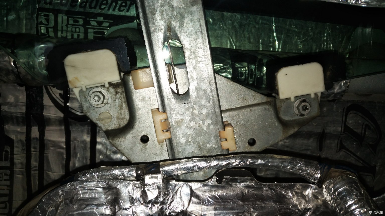

当玻璃在中间位置时,这滑轨上这左右两颗螺丝就是固定玻璃的
左边螺丝下面一个白色原因的塑料就是顶住玻璃的,所以拆了螺丝玻璃不会掉下来

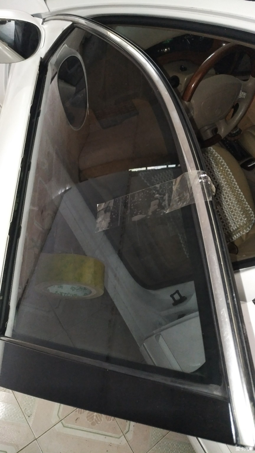

用手把玻璃推到顶,就像这样,用胶纸把玻璃固定住就可以,如果维修时间比较长,就多贴几张胶纸

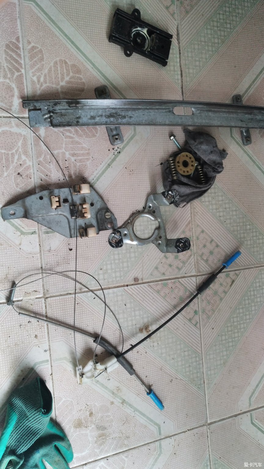

来自 爱卡Android版 发表于 2019-10-09 09:25    IP属地:未知
拆除4+3+2颗螺丝后,升降器就很好取出来了
取出来的升降器照片忘记拍了~~
因为被我全部拆散了~~
拆散很容易哈,就是装回去有点难度,需要点蛮力~~因为钢丝绳需要绷的很紧很紧~
拆散后我是全部彻底做了清洗,彻底到所有能拆解的每个螺丝,各种油泥污垢铁锈~~

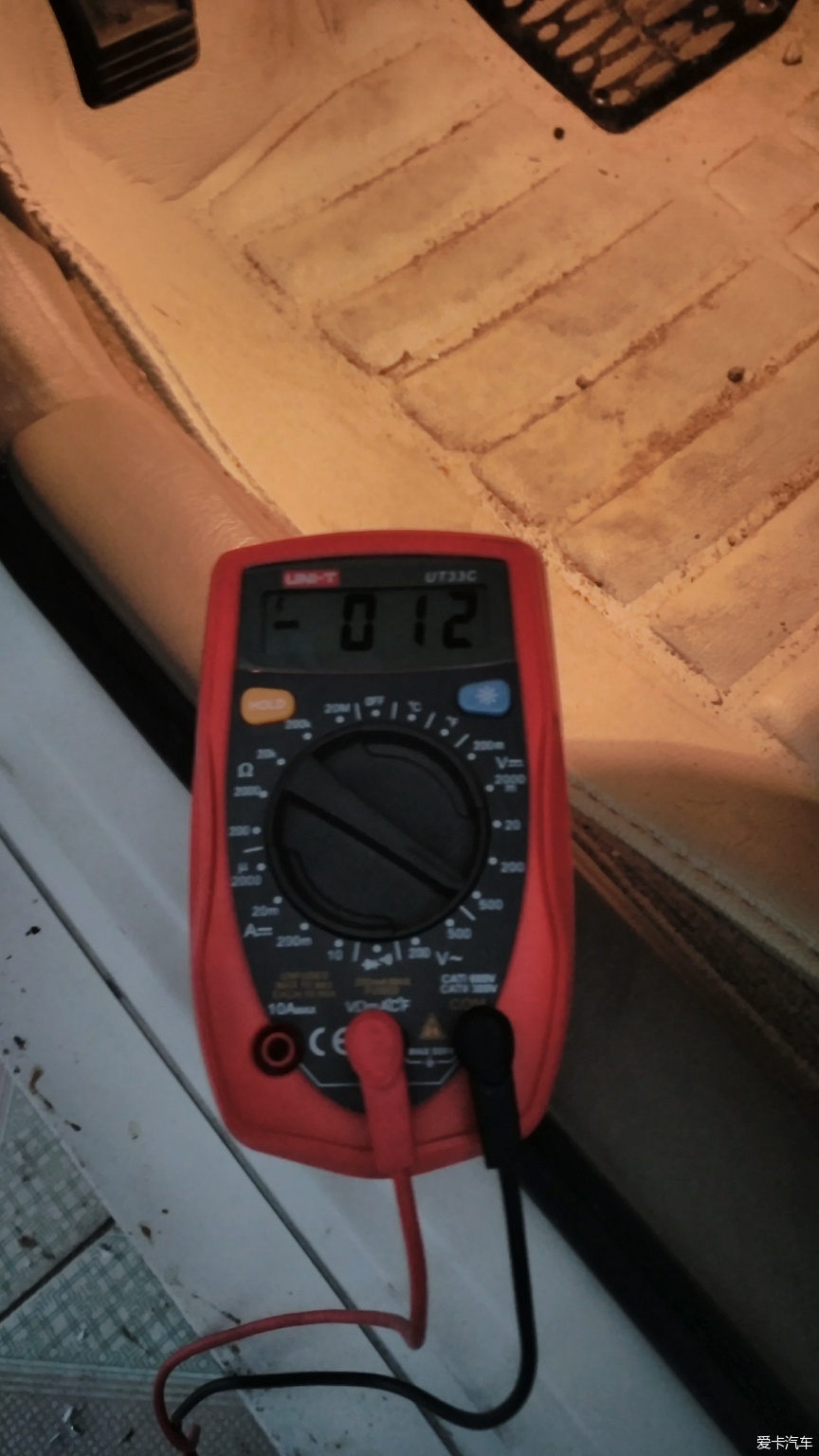

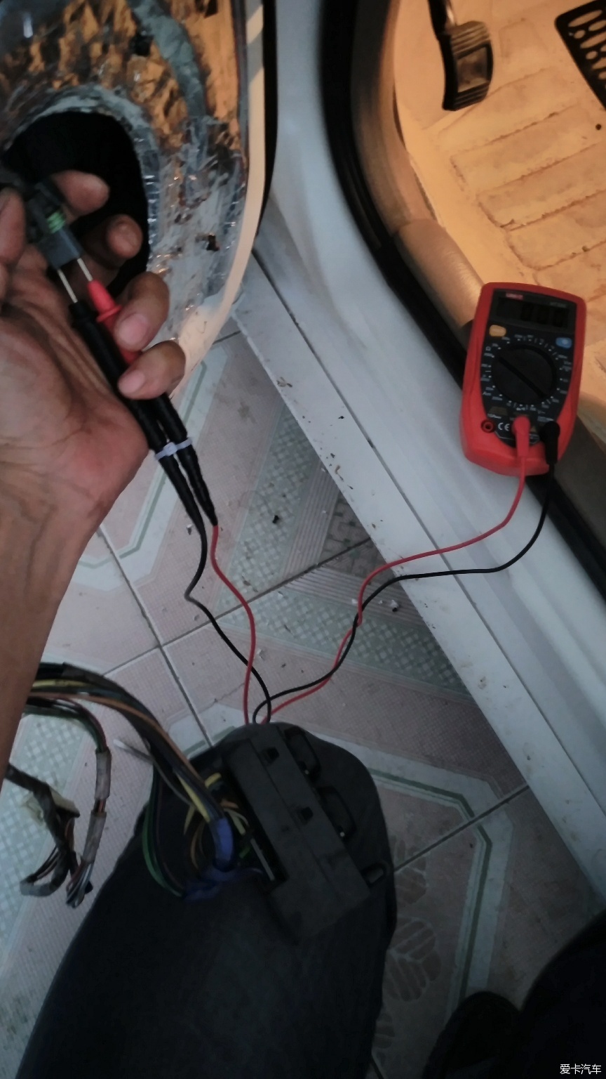

接下来第一步就是先查插头供电状况
万用表对接插头,按动升降开关
正按12v升
反按-12v降,看来供电正常,开关正常~~
这几张照片拍的不容易,要按住触针,要按升降开关,要拍照,好得这几天降温了,不然肯定满头大汗~~
